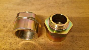

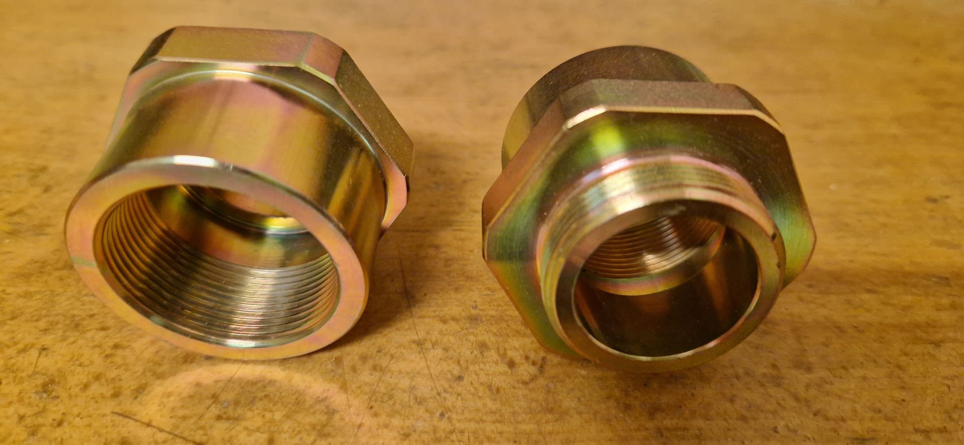

  • Und alles made in germany...kein schinesen-mist.
    Rock on...
    Die schinesen hätten´s wahrscheinlich besser kopiert als der "goldene Mann"... :tongue:
    Nur 5 Gewindegänge Eingriff im Achsschenkel. Die Metro-Balljoints haben nicht umsonst 9 Gänge! :roll-eyes:
    Hätte der "goldene Mann" mal besser hingeschaut, als er sie bei KAD abgekupfert hat... :tongue:
    Aber wenn man die "eigenen Entwicklungskosten in Germany" spart, kann man sie natürlich deutlich günstiger anbieten... :roll-eyes:

  • Classic Mini G-Ball Joint Extender - Goldmann Engineering-Motorsport Dieses Ersatzteil wurde speziell für den Classic Mini, Rover Mini und Austin Mini von uns entwickelt und in Deutschland hergestellt.
    :wink: jetzt weiß ich auch was das für Teile sind, die ich mit anderen Teilen zusammen gekauft habe.
    Also wenn jemand da Interesse dran hat, ich hätte da zwei Stück bei mir herum liegen. Und würde mich von
    den goldenen Stücken wahrscheinlich trennen, da ich dafür so wohl keine Anwendungsmöglichkeit habe.

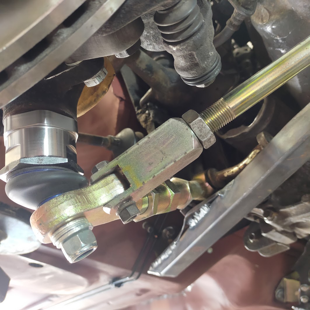

  • Die KAD Metro Lower Ball Joint Extender sind angekommen und wurde natürlich sofort zu Probe montiert.
    Jetzt ist genug Platz und ich brauch den Rahmen nicht ändern.
    Mal sehen, wann das nächste Problem auftaucht.

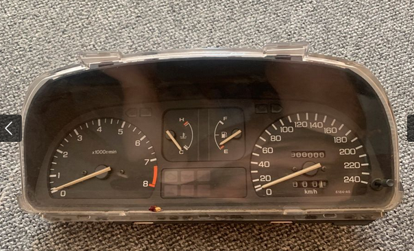

  • Ich habe eine Frage zum Tacho!
    Wie habt ihr das gemacht?
    Ich möchte den Honda-Tacho benutzen, wegen der unterschiedlichen Reifengröße stimmt natürlich die angezeigte Geschwindigkeit nicht.
    Ich werden 175/50/13 Reifen fahren.
    Hat jemand eine neue Tachoscheibe gemacht?
    Wer kann mir sagen wie die neue Aufteilung für die neue Tachoscheib sein muss.
    Bekommt man das so eingetragen oder muss man zum Tachodienst?
    Ich hoffe, ich habe das verständlich geschrieben.
    Vielen Dank für eure Hilfe!
    Gruß Jens
    Ob er jemals fertig wird?????
    JAAAAA ist in Arbeit.

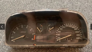

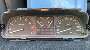

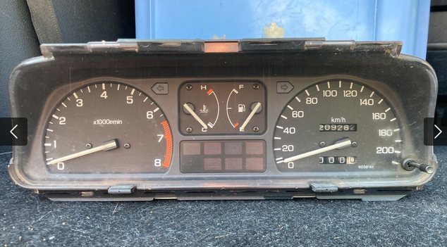

  • Hallo Jens.
    Ich bin mir beim Honda Instrument nicht ganz sicher. Du könntest versuchen die Tachoscheibe vom Honda Civic ED6 zu benutzen. Die geht bis 210 und gleicht den kmh Unterschied annähernd aus. Die Entfernungs km natürlich nicht. Hier zwei Bilder zum Vergleich.
    Ich hab das Ganze mit Rover Instrumenten gemacht. Da hats geklappt.
    Viel Erfolg
    Der BlechBernd
  • Hallo,
    Ich habe mir das auch so wie BlechBernd schreibt vor Jahren gebastelt. Passte bei mir mit den 12 Zöllern (165/60R12) laut GPS Navigationsanzeige ganz gut.
    Später habe ich mir die Innereien vom Honda Tacho ins Mini Gehäuse gebaut. Dabei Tacho-und Drehzahlmesserscheibe auf den geringeren Durchmesser vom Mini-Instrument adaptiert.
    Mir gefällst ,auch wenn die Tacho und Drehzahlmmesser die Plätze getauscht haben. :cool:
    build to go, not to show ! ;)

  • @ Bernd. Das ist schon mal eine gute Idee!
    @ Guido. Das sieht gut aus! Ist das eine Folie oder oder(richtiges) Carbon an der Tachoabdeckung?
    So hatte ich es erst auch geplant und auch damit angefangen alles in Mini Gehäuse zu bauen.
    Das habe ich aber verworfen und werde die komplette Honda Tachoeinheit etwas modifizieren und einbauen.
