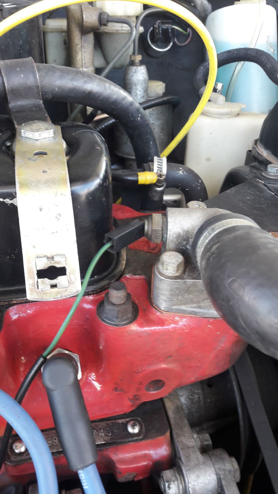

    Kühlung verhält sich "komisch". Wird gerne etwas warm, besonders bei Landstraße zügige Fahrt, anschließend Stadverkehr. Instrument geht in den roten Bereich und trotz Heizung ein und elektr. Zusatzlüfter ist kaum die Wärme abzuführen.

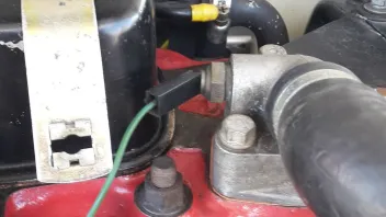

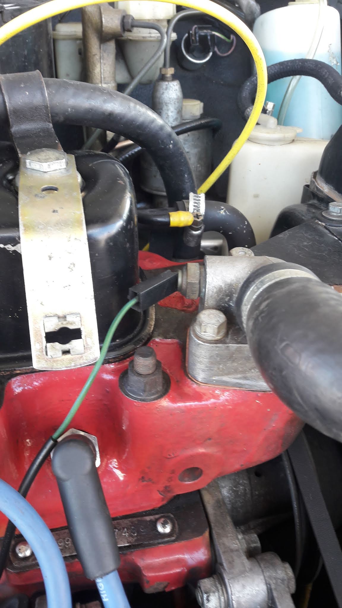

    Nun fällt mir auf, dass die Kühlung nicht die des 1991er Vergasercooper ist, sondern letztlich nur ein Schlauch von Kühler zu Wapu (eben kein Bypass) mit Abzweig für Heizung geht, vom Thermostatgehäuse zum Kühler und das aufgesetzte Heizventil wieder zur Heizung.
    Annahme:
    Kann nicht funktionieren, da Kopf nicht durchströmt wird, wenn Heizventil dicht. Richtig?
    Fragen:
    • Was ist das eigentlich für ein Thermostatgehäuse auf dem Bild?
    • Mögliche Lösung, 1x dia 5,0mm Loch ins Thermostat? Aber warum strömt dann das Kühlwasser besser durch den Kopf und reicht das aus?
    • Eigentlich bin ich kein Freund vom 74°er Thermostat und würde gerne 82 oder gar 88 einbauen?
    • Umbau auf 1991er Vergasercooper Verschlauchung nötig? Was brauchen wir genau?
    Siehe auch Bilder. Würde mich über ein paar hilfreiche Kommentare freuen.

  • to be honest I cant see enough of the heater pipes to comment fully.
    BUT there does not seem to be anything fundamentally wrong. as long as there is the small hole in the side of the thermostat.
    the bypass hose is not need.
    for the set up you have the correct routing is the heater tap (left side of head) hose to the heater in the car. heater hose to bottom hose between rad and water pump. this is just the same as any early 1275 which is why many drivers can be seen sweating in their Minis with the windows down and the heater on full blast when the weather and the engine gets too hot.
    the water still flows round the engine with no problems. when the heater is off but you can het a hot spot around number 4 cylinder.
    to me it sounds like the lack of use could be the issue and a good flush of the system and then the use of some cleaner would be advised.
    for example https://www.louis.de/artikel/motul-…dde3a58d5f6ef77

  • Ich habe jetzt mal alles gelesen. Es gibt diverse Ansätze aber für mein Dafürhalten liegt´s primär am falschen "Kühlkonzept" dieses Motors.
    Natürlich hat auch eine falsch eingestellte Zündung und/oder ein zu mageres Gemisch einen großen Effekt auf den Temperaturhaushalt des Motors.
    Natürlich auch ein zu sitzender Kühler etc...
    Aber:
    Dieser 1275er Motor (ex SPi, jetzt auf Vergaser umgebaut) hat laut Beitragsersteller keinen Bypass zwischen Wapu und Kopf. Im Prinzip das Kühlsystem des 1000ers aber eben ohne Bypass. Das funktioniert schon beim 1000er nicht :headshk:
    Hierdurch gibt´s im Kopf thermische Probleme!
    Da hilft auch kein 5mm Loch im Thermostat als "Ersatz" für den Bypass. :headshk:
    Nur mal überlegen: Der Bypass beim 1000er oder auch pre A+ 1275er hat einen Durchmesser von 1/2" (12,7 mm). Wie soll durch eine 5 mm Bohrung annähernd gleich viel Kühlflüssigkeit strömen, um "hotspots" im Kopf zu verhindern???
    Und die pre A+ 1275er waren bekannt für ihre thermischen Probleme.
    Nicht umsonnst hat man mit Einführung des Vergaser-Coopers das Kühlsystem komplett überarbeitet und vergleichbar beim SPi weiterverwendet...
    Hier gibt´s den Bypass zwischen Wapu und Kopf nicht mehr. Stattdessen hat man statt Heizungsventil einen 5/8" (16mm, deutlich mehr als 1/2" Bypass :wink: ) Anschluss am Ende des Kopfes verbaut und leitet von dort das Kühlwasser durch die Ansaugbrücke direkt wieder zum unteren Kühlerschlauch. Die Wapu saugt vom Kühler an, pumpt vorne in den Block, von dort nach oben in den Kopf und hinten am Kopf wieder raus...
    Öffnet dann das Thermostat, strömt die Kühlflüssigkeit zusätzlich vorne aus dem Kopf und dann in den Kühler...
    Das ist das beste, beim Mini jemals serienmäßig verbaute Kühlsystem!!!
    Früher mit Bypass ging´s vorne in den Block, nach oben in den Kopf, und vorne am Bypass wieder in die Wapu. Da wurde es hinten im Kopf erst mal recht warm, bis es vorne im Kopf warm genug wurde um das Thermostat zu öffnen... Selbst wenn das Thermostat offen ist, bleibt´s hinten im Kopf deutlich wärmer als vorne...:rolleyes:
    Schon recht "suboptimal" und mit 5mm Bohrung im Thermostat als Ersatz noch immer deutlich schlechter, als das schon suboptimale Serien-Konzept"...:rolleyes:
    Zur Zeit ohne Bypass und ohne "Ersatzbohrung" läuft der Motor permanent knapp am thermischen "Super-Gau"... Wenn´s dann nach einiger Zeit zügiger Fahrt in den roten Bereich geht, hilft auch die Heizung und der Zusatzlüfter nicht mehr...:headshk:
    Die größere Riemenscheibe verhindert eigentlich nur Kavitation bei hoher Drehzahl. Und ich bezweifele, dass dieser (seriennahe) Motor, selbst bei zügiger Landstraßenfahrt ständig oberhalb von 5000 U/min läuft...:rolleyes:
    Selbst wenn derzeit die kleine vom 1000er verbaut wäre, würde die korrekte große vom 1275er keinen großen Unterschied machen.
    Natürlich sollte die Zündung sowie das Gemisch kontrolliert werden. Auch den Durchmesser der Riemenscheibe kann gemessen werden. Kostet alles nur etwas Zeit, schadet also nicht.
    Die Hauptbaustelle hier ist aber, auf das korrekte Kühlsystem (Vergaser-Cooper oder SPi) für diesen Motor umzubauen!!!

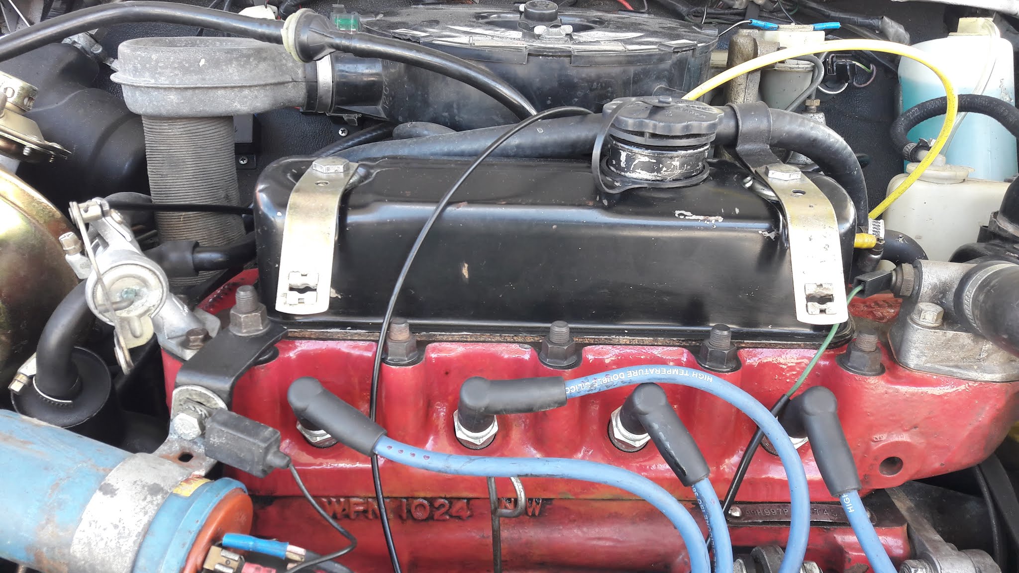

  • HOT & 'Landmann'
    Nach Hinweis 'Hot' :"jetzt mal alles gelesen" zunächst Gleiches getan und Bild angeschaut.
    Also bitte diese Geschichte nicht unnötig komplizieren, indem die theoretischen und praktischen Vor- und Nachteile verschiedener Mini-Kühlsysteme gegenüber gestellt werden.
    Das Bild zeigt es doch ganz einfach :
    --Es ist ein herkömmliches, altes A/Serienkühlsystem hergestellt worden, welches ohne Frage gewiße Schwächen hat/hatte, aber bei dem beschriebenen Gebrauch ganz sicher n i c h t in thermische Probleme käme.
    --Es ist sogar ein elektrischer Zusatzlüfter am Werk, klasse.
    --Schwer zu erkennen, aber es scheint ein Metalllüfterflügel (4-Blatt unterstellt !?) montiert zu sein.
    Der nicht vorhandene ByPass kann in dieser Frage getrost außer Acht gelassen werden, d a
    --Der sogenannte 'Hot Spot', wenn die Bypassfunktion gänzlich fehlt, in der Phase des Warmlaufens beim 4. Zylinder auftritt, wenn eben der Thermostat noch geschlossen ist. Am Instrument sieht masn den n i e !
    -- -'Widerspruch mit Verlaub', jedoch entschieden (!)- da die herkömmliche Empfehlung stets von 2 (zwei) Bohrungen im Jupiterkranz des Thermostats von je 6.5 = total 13mm sprach.
    Jahrzehnte Tuningerfahrung mit modifizierten Motoren die ohne Bypass auskommen mußten, da aus Produktionsbegradigung a l l e Köpfe ohne Bypass gefertigt wurden zeigten aber, daß sogar 1x 6.5mm
    ausreichte, kein Folgeprobleme auftrat. Dieses auch bei Motoren mit Gesamtlaufleistung jenseits der 100.000 KM . Ein umverrückbares Argument.

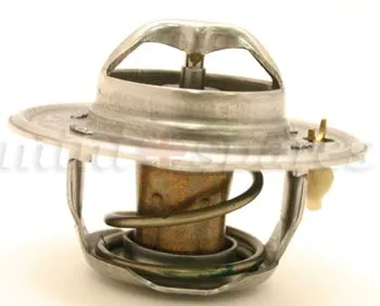

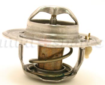

  • Zusätzliche Bohrung(en) am Thermostat ist (sind) keine Lösung!
    mmm i beg to differ. the correct original thermostat has a hole in it. some after market ones do not have this hole with wiggly thing in it these are not good.
    pleae not i am not talking about adding extra holes.
    see the hole and wiggly thing on the right. this is needed to allow air out of the system and TBH is a must in all Mini cooling systems.

    Und noch zu Beitrag von Nicklouse: Wir sind tatsächlich am Zweifeln, ob das Thermostat das Loch mit dem Stopfen hat (wird sich aber in Bälde aufklären (wird Schwesterchen machen)). Aber: Das im Speziellen soll doch lediglich gesammelte Luft im stehenden Zustand nach oben Richtung Kühler steigen lassen, so dass das System selbst entlüften kann. Ist das wirklich soo wichtig? Sobald das Thermostat öffnet, ist der Weg zum Kühler auch für mögliche Luft völlig frei. Das Loch mit Stopfen auf dem Foto hat nichts mit der empfohlenen 6,5mm Bohrung zu tun, da wenn Druck von der Pumpe von unten kommt der Stopfen eher zu macht. Richtig?
    Nach Abarbeitung einiger Punkte, melden wir uns wieder.

  • Die Bohrung im Blechkranz des Thermostats haben viele Fabrikate. Oftmals nur ca 2 mm im Durchmesser. Dient doch nur zum entlüften des System und um überhaupt mal einen kleinen Durchfluß zu erzeugen, damit das warme Wasser überhaupt am Thermostat ankommt. Die Bohrung größer zu machen, oder eine zweite zu setzen, macht nichts besser.
    Gruß. Martin.

  • A l s o,
    Schon wieder ein Mißverständnis offenbar.
    Die Bohrung soll nicht die sicht-- und meßbare Kühlung verbessern. Das könnte sie gar nicht leisten.
    Sie sorgt für einen begrenzten Kühlmittelumlauf b e v o r das Thermostat öffnet und dieses großzügig erlaubt.
