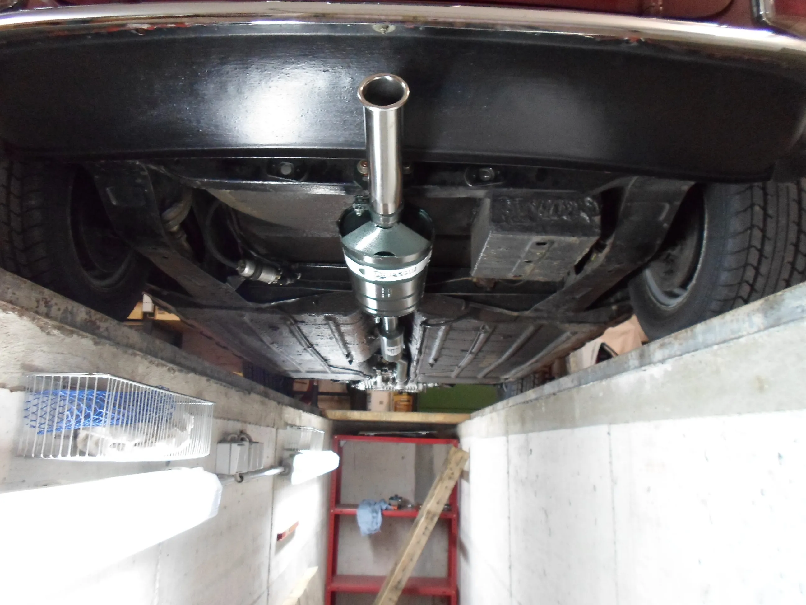

    mein 1300 Innocenti hat for 3 Jahren eine RC 40 Edelstahl Mitte mit VSD bekommen. Der Motor ist ein 1380er mit ca. 100 PS.
    Jetzt meckert der Tuev. Zugegeben die Anlage ist wirklich sehr laut. Obwohl nicht viele Kilometer gefahren, kommt es mir vor als ob sie wirklich merklich lauter geworden ist. Vielleicht bilde ich mir das auch nur ein, weil ich das Auto ca 2,5 Jahre nicht fahren konnte.
    Deshalb die Frage, was würdet ihr empfehlen? Ich hab ehrlich gesagt keinen Bock auf jedesmal Tuev Geschichten. Ebenso ist die Rennleitung hier im Stuttgarter Raum auch nicht unbedingt die beste.
    Mir ist es wirklich nicht wichtig, dass die Anlage laut ist. Mir wäre eine leise auch wirklich lieber...und ich brauche etwas wo der Tuev nicht meckert.

  • Altbekannt brennt eine RC40 ihr Dämmmaterial aus mit der Zeit. Dadurch wird sie lauter als ein Neuteil. Wenn man mit einem Metallgegenstand gegen den Schalldämpfer klopft und es macht " diiiiiiiing" und nicht "tock", dann ist der Topf leer.
    Um vom Geräusch dann leiser zu werden hilft nur was neues/anderes.
