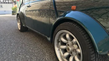

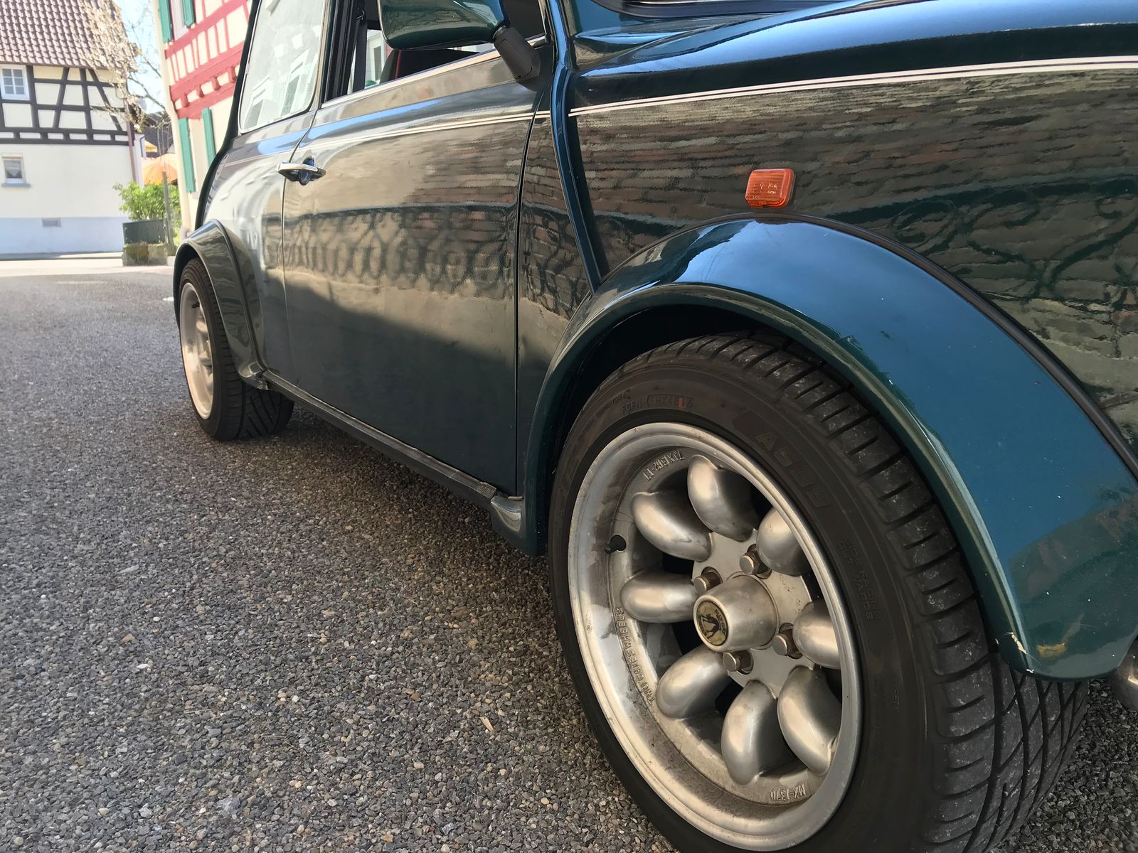

  • Die Gasdruckstoßdämpfer wurden gleich mit den HiLos neu angeschafft. Beides zusammen von MiniMania. Zu tief finde ich ihn eigentlich nicht.
    Ich glaube es passen 2 Finger (4 Zentimeter) zwischen Reifen und Verbreiterung.
    2 Finger ist schon arg tief...
    Wurde MiniMania bei der Bestellung darüber informiert, dass der Mini "ins Untergeschoss" soll?
    Dann Hätte man sicher kurze Dämpfer empfohlen.
    Dämpfer in Standard-Länge und mit HiLos tief geschraubt verursacht dann das beschriebene Problem...

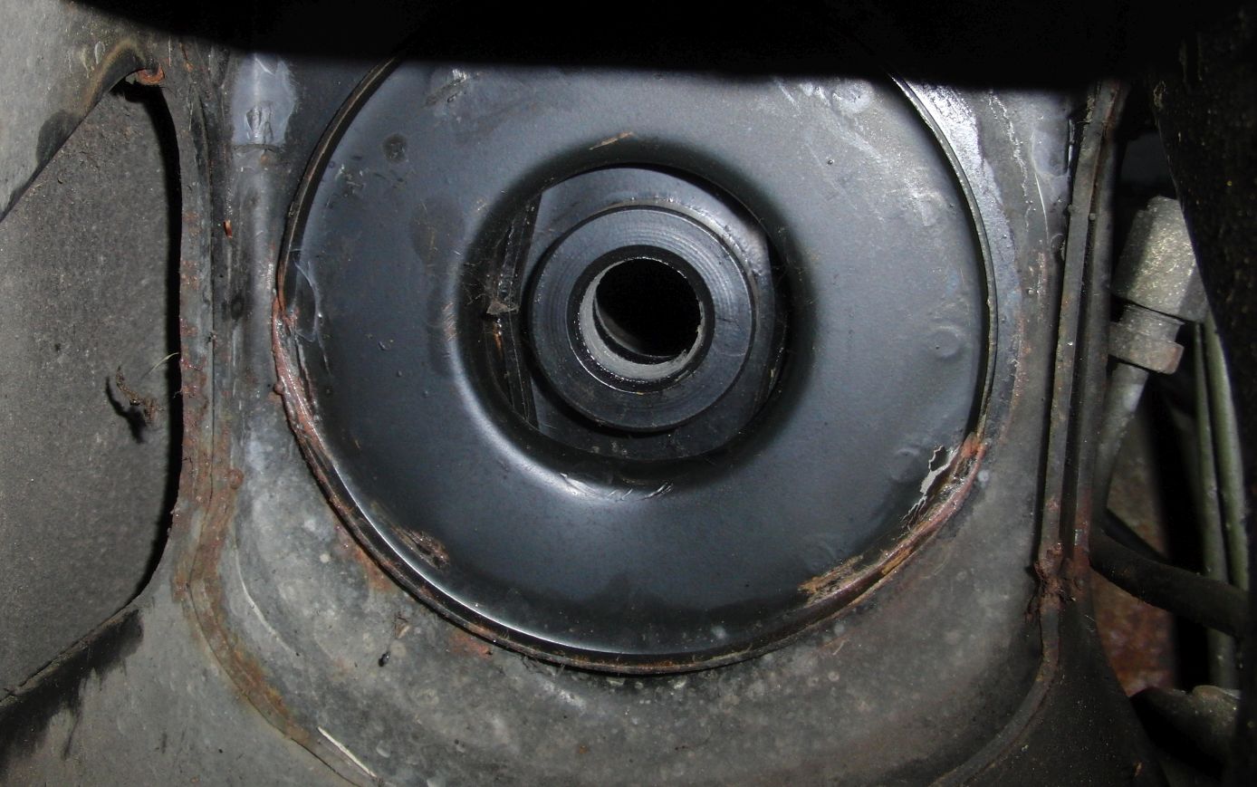

  • Zitat
    Federung auseinander gewürfelt sofern keine kurzen Dämpfer verbaut waren
    Das kann dann so aussehen... ich denke im glimpflichen Fall.
    Mit neuen Federn (Gummi) und auf ner vernünftigen Fahrhöhe konnte man danach wieder im vollen Galopp über die Gleise ;)
    Ausreichend Schlaf ist kein Ersatz für Kaffee!
    Und umgekehrt.
