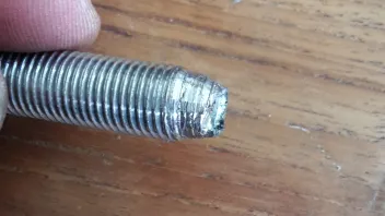

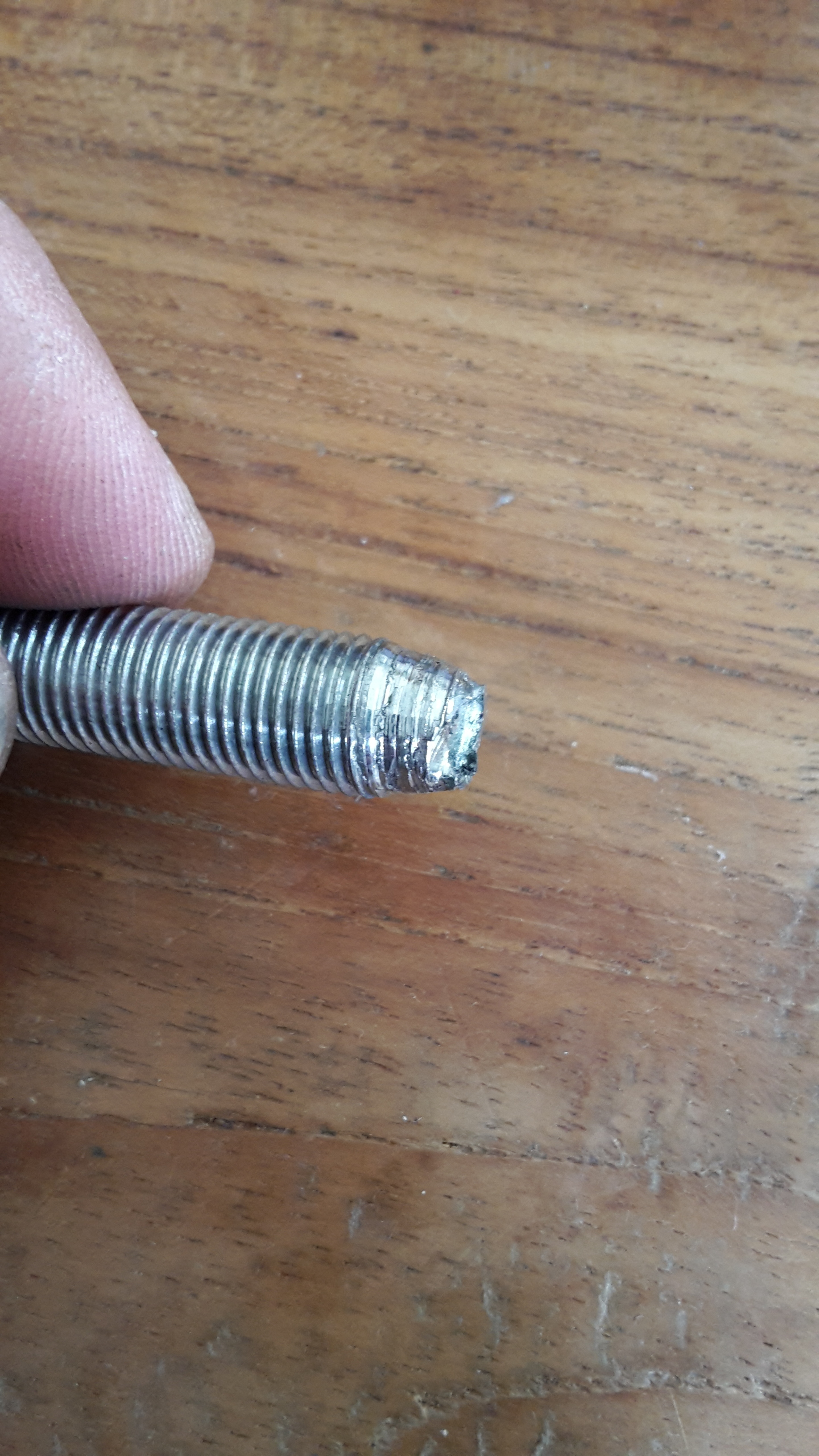

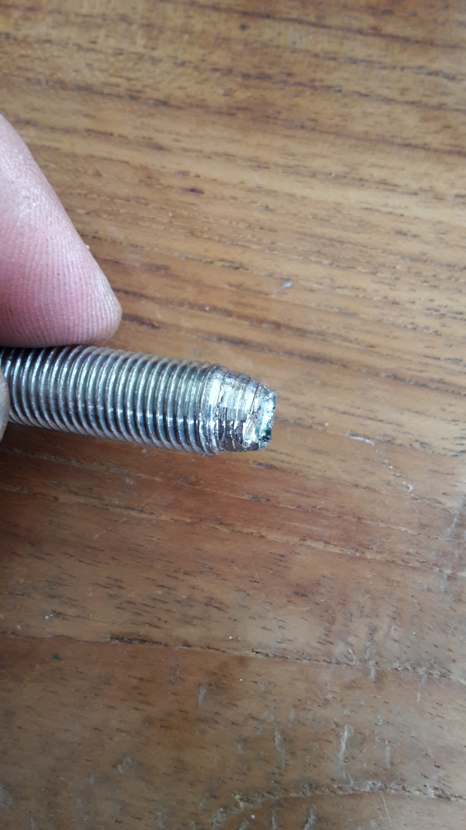

    Falsche/andere Schrauben beim festdrehen der Platte benutz, wo der Zylinder drauf ist? Eventuell aber einfach die Unterlrgscheiben vergessen?
    Wenn die zu lang sind, drücken die von oben auf das Schwungrad.
    Folge: Motor dreht nicht. Dann wäre nur das Klacken vom Magnetschalter zu hören.
  • Vielen Dank für die Antworten. Natürlich habe ich die Batterie bereits aufladen, alle Kontakte gemessen und auch schon überbrückt. Vielen dank auch für die Aufklärung zum starten ohne fahren.
    Tatsächlich musste ich für die Halteplatte des Nehmerzylinders zwei neue Schrauben verwenden (vorher waren 8mm Schrauben drin, keine Zollschrauben), die etwas länger waren. Werde das morgen sofort beheben.
    Danke, danke, danke.
  • Die hat doch nur die Schwungscheibe ziemlich blockiert. Was soll also außer der Schraube groß kaputt sein? Der Schwungscheibe macht der Kratzer durch diese sicher vom Metall her weichere Schraube kaum etwas aus. Kannst ja den Anlasser rausbauen und beim langsamen Drehen des Motors die Zähne begutachten, ob dort massivere Schäden sind. Vermutlich siehst du aber keine.
