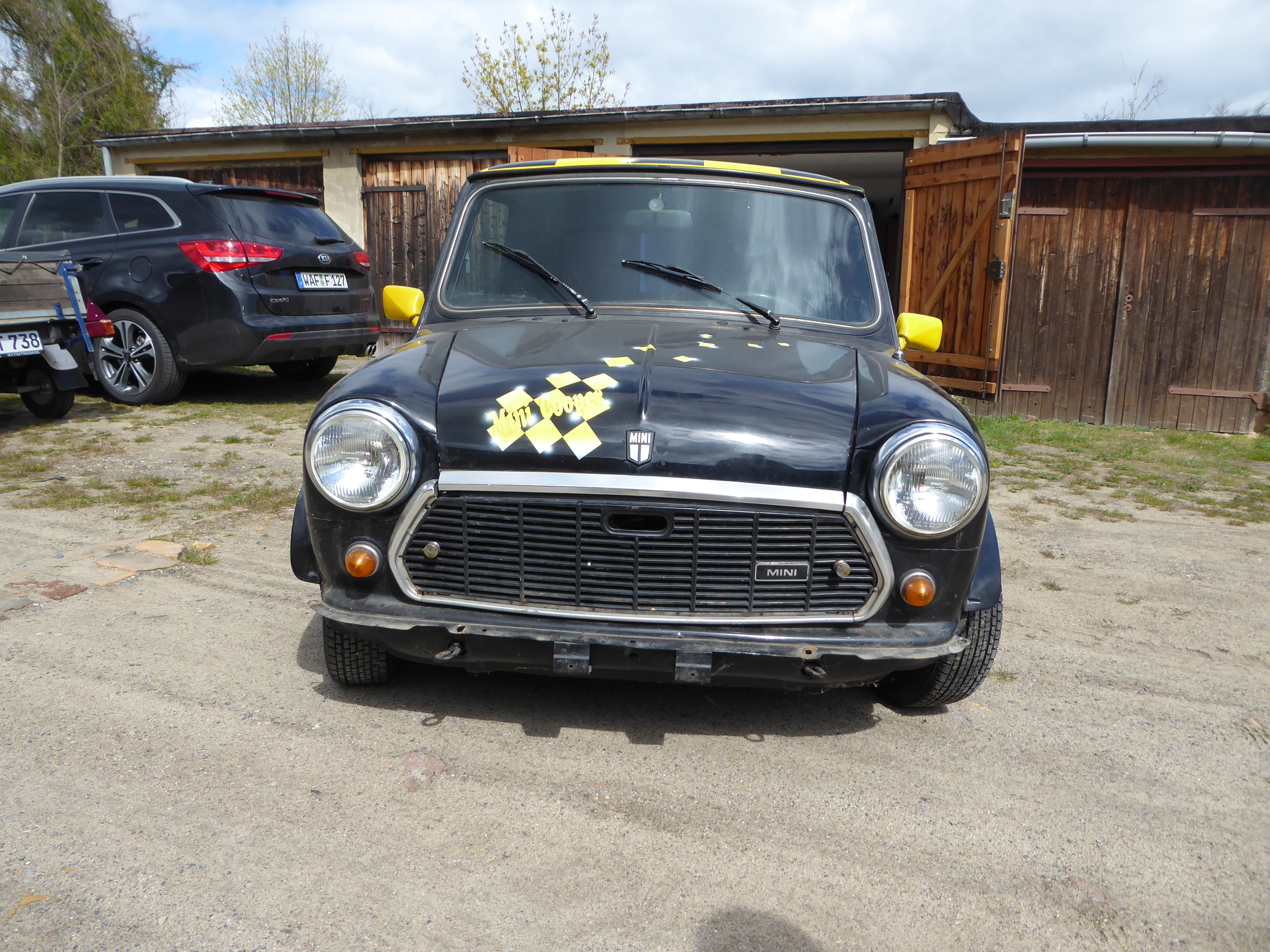

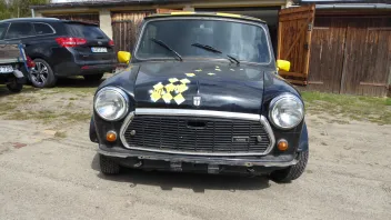

    Bin dabei meine Karosserie zu restaurieren und habe so meine Bedenken bei der Front. Getauscht werden soll: beide Kotflügel, beide Dreiecksbleche und die Frontmaske.
    Wie bekommt man alles wieder gerade davor, wenn bis auf die Stehbleche nichts mehr da ist? Die Stehblech sind auch nicht mehr ganz gerade, da da schon mal jemand unsachgemäß Hand abgelegt hat.
    Die Maske wird ja vorne am Achsträger angeschraubt. Somit sind zwei Punkte gegeben. Muss dafür der Motor eingebaut sein? Vielleicht kann mir jemand mit Tipps, Bildern,Videos und Anleitungen helfen.

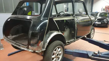

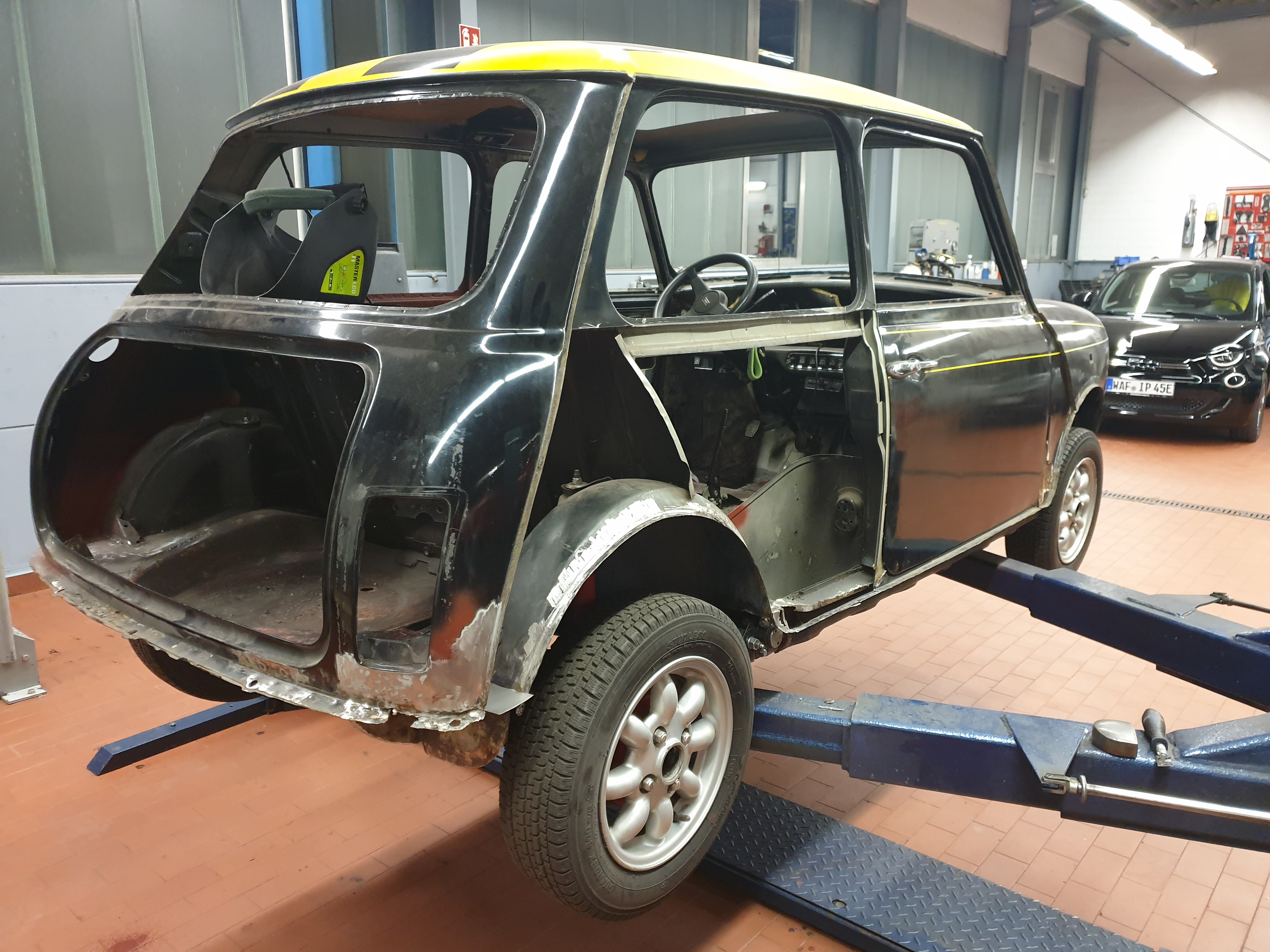

  • Habe beim einschweißen des Seitenteil links auch gemacht. Ist schon ganz schön Bewegung in der Karosserie wenn Teile fehlen.

  • Wie schon geschrieben habe ich das linke Seitenteil auch eingeschweißt, als der Wagen auf den Rädern stand. Das Blech hat auf der Bühne nicht richtig gepasst. Als er stand war es in Ordnung. Wenn Blechteile ausgebaut wurden verliert die Karosserie halt an Steifheit. Und ich hatte diverse Cabrios auf der Bühne und muss Biz Recht geben, der Türspalt wird fast bei allen Cabrios größer. Mal mehr, mal weniger.
