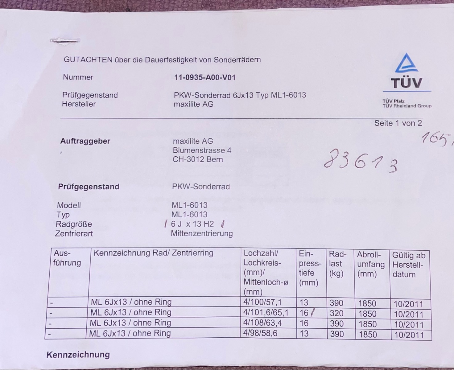

  • Ich will jetzt erstmal die Felgen eingetragen kriegen. Leider hab ich wieder den größten Alman als Prüfer erwischt bisher :D
    Das einzigste was du dem Prüfer anlassten kannst ist da er die wohl bei dem Vorgespräch nicht zugehört hat oder es Missverständnisse gab.
    Wozu gibt es denn die Bezeichnung auf den Felgen und Unterlagen damit man es sich zusammen puzzeln bis es passt?
    Nix für ungut... Aber da bin ich auch Alman, und wohl langsam zu konservativ für manche Ansichten.
    Achja, Mag auch keine 13Zöller und grüne Minis! 😜
  • So neuer Prüfer neues Glück. Bisher sieht wieder alles gut aus. Er hat zwar auch bissel mit den Nummern rumgemacht. Evtl. hilft euch in Zukunft: Der Radtyp laut Hersteller ist ML, Die Nummer dahinter ist das Herstellungsjahr und keine Relevanz zur Angabe des Radtyps.
    Heiißt ML24 = Herstellungsjahr 24, Bei dem Post ganz oben ML 19 somit Herstellungsjahr 19. Die Nummer dahinter vom Gutachten (Hier 6013) wird von Maxilite generell nicht eingraviert.
    Ist evtl. ein bisschen doof gemacht vom Hersteller. Wenn man aber die Information hat und das dem Prüfer weitergibt ist der Neue zumindest damit fein, wenn alle anderen Angaben, Größen usw. stimmen.
