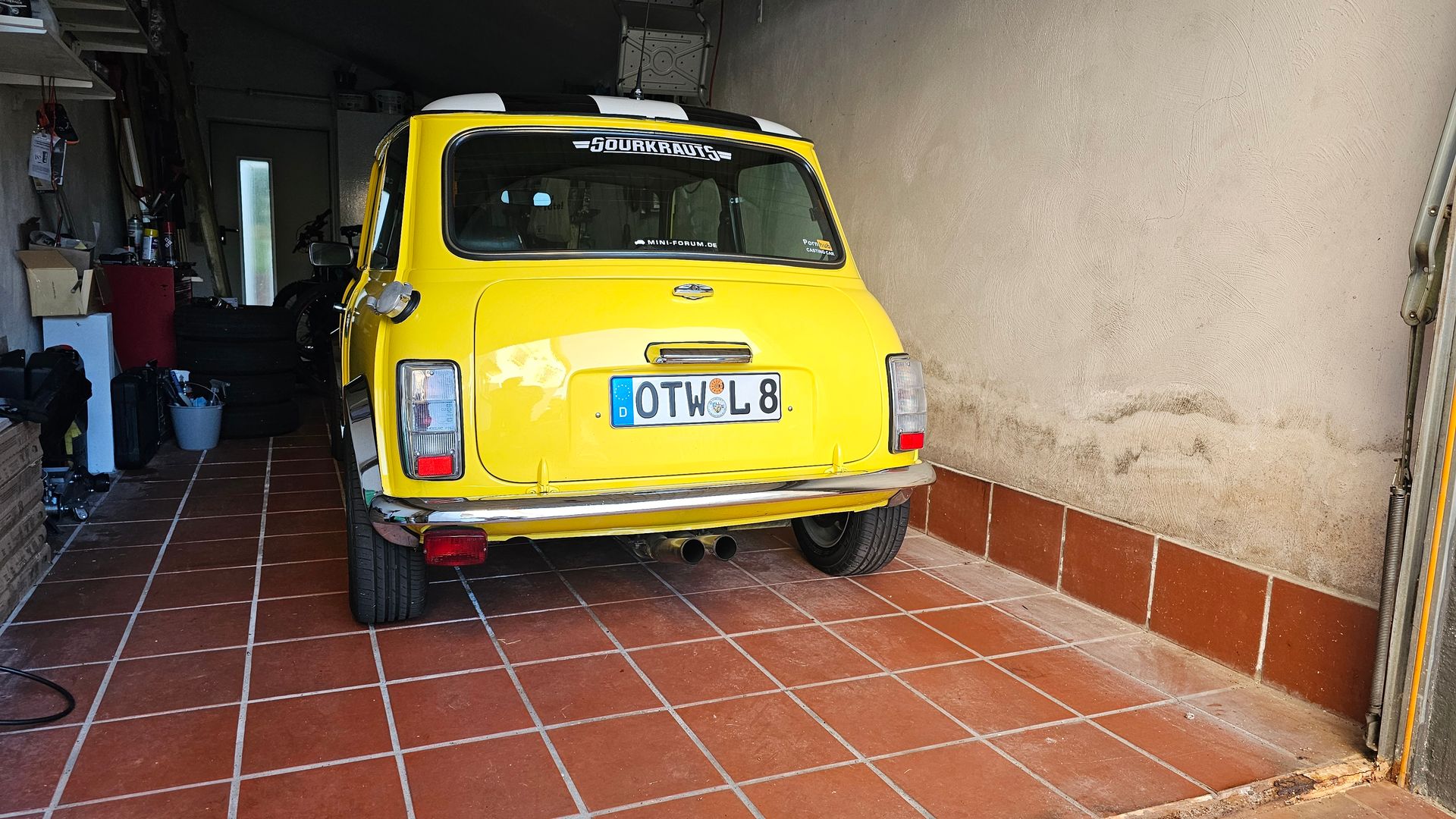

Forum Aufkleber geklebt,
Fake-Holz-Armaturenbrett entfernt,
weisse Rückleuchten montiert (ich bin mir noch unsicher ob ich es mag),
die kurzen Dichtungen der Aufstellfenster hinten gegen die korrekten ersetzt,
neue Seile für die Heckklappe montiert,
Chrom-Kennzeichenleuchte montiert.

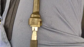

Neuen neuen Metro Choke Zug, Loch passend gefeilt, dank Davids Halter und der Halteklammer und einem
Sprengring passend montiert.
Ohne den Sprengring hat es auch genau ein mal kräftig ziehen gehalten. Das Halteblech ist ja auch eher ein Witz
und verbiegt sich schon beim schräg anschauen.
Mit dem zusätzlichen Sprengring hinter der dünnen Klammer, klemmt es jetzt richtig.

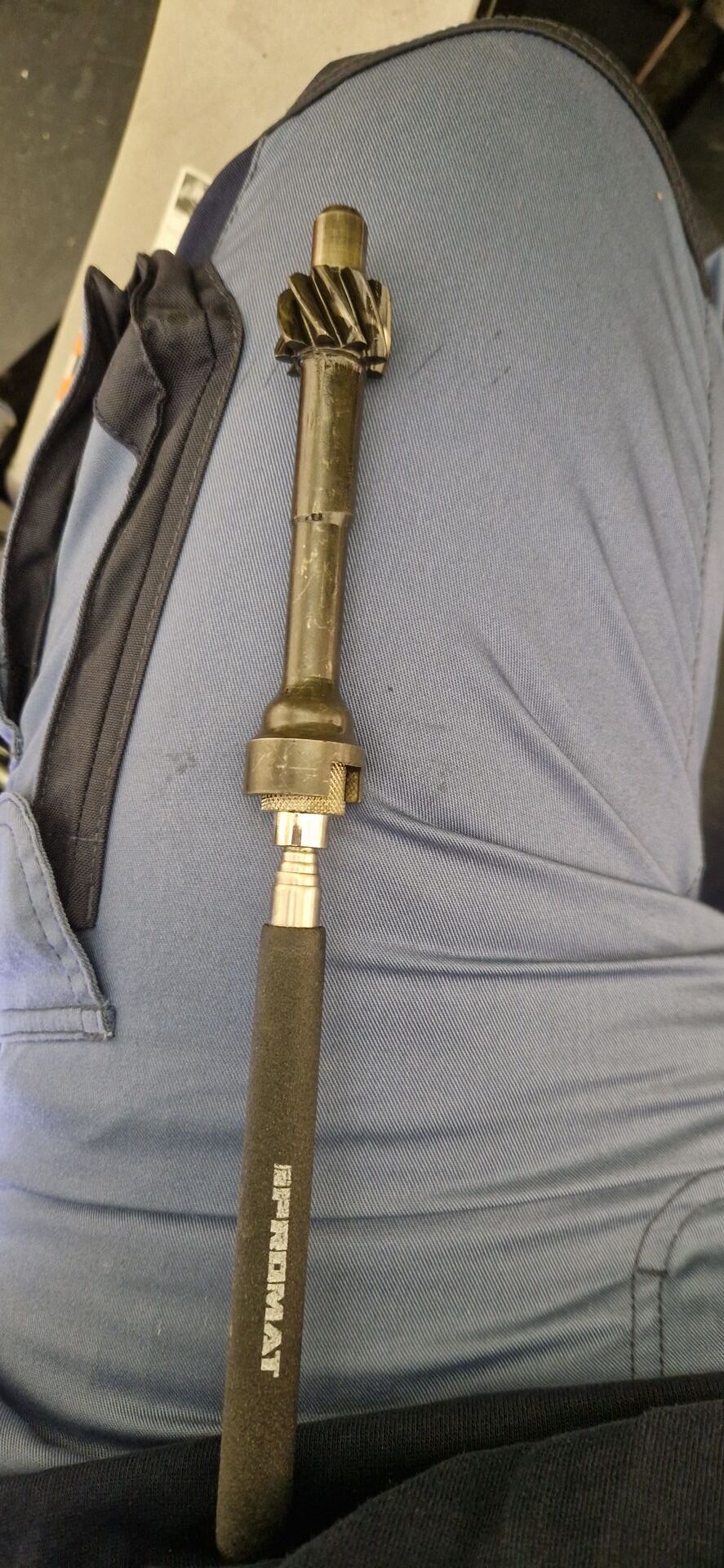

Die Verteiler Welle raus gefischt, mit einem scheinbar dafür produzierten Magnetheber.

Zumindest hat er dann mal die Garage so weit verlassen, das man sehen konnte, das der Tacho
zumindest geht.
Der Drehzahlmesser ja nicht.

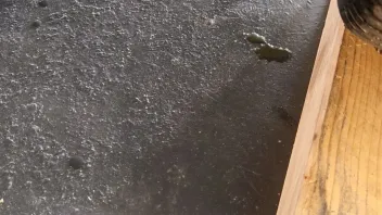

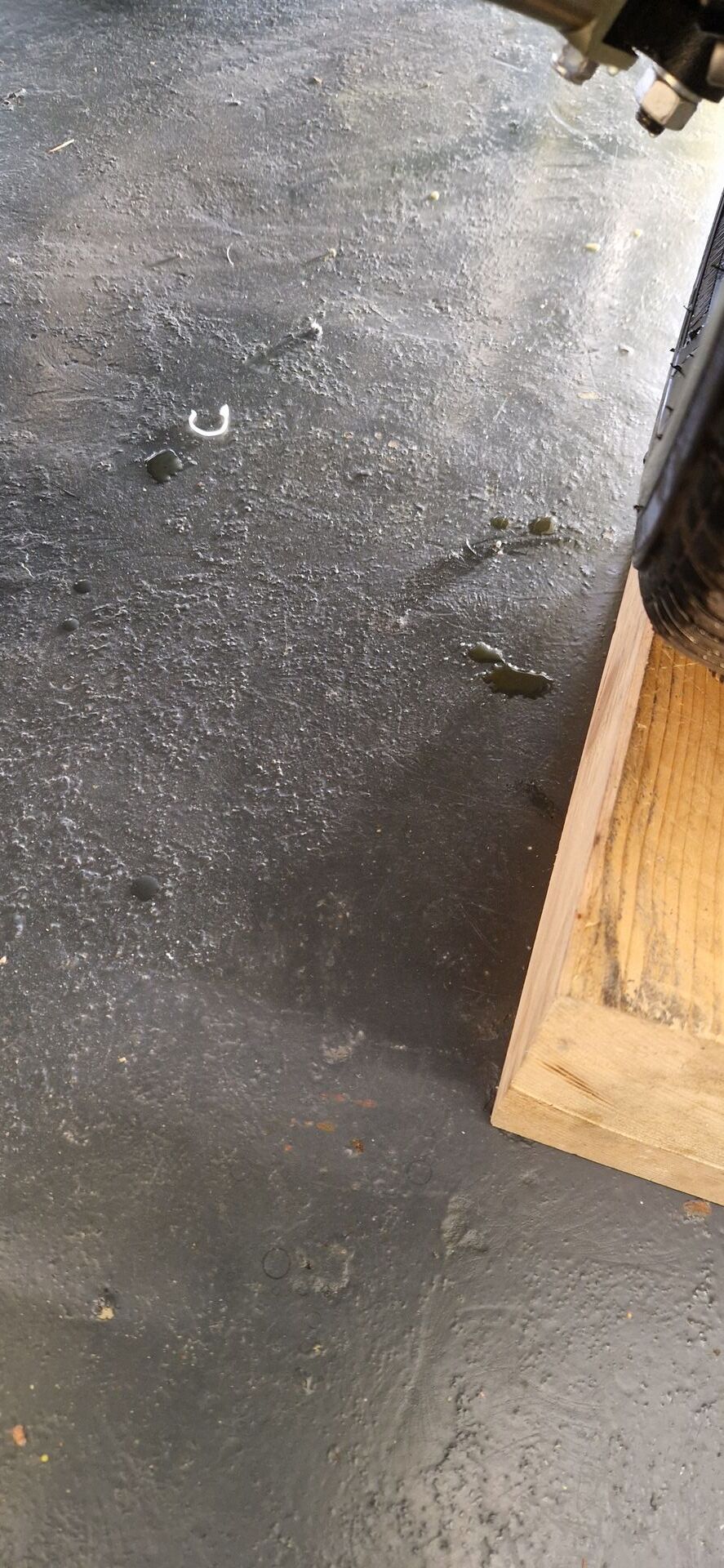

Bei der Rückkehr musste der kleine dann direkt mal markieren. Sowohl am Garagenboden
War wohl etwas zu großzügig beim befüllen.
als auch in der Garageneinfahrt.

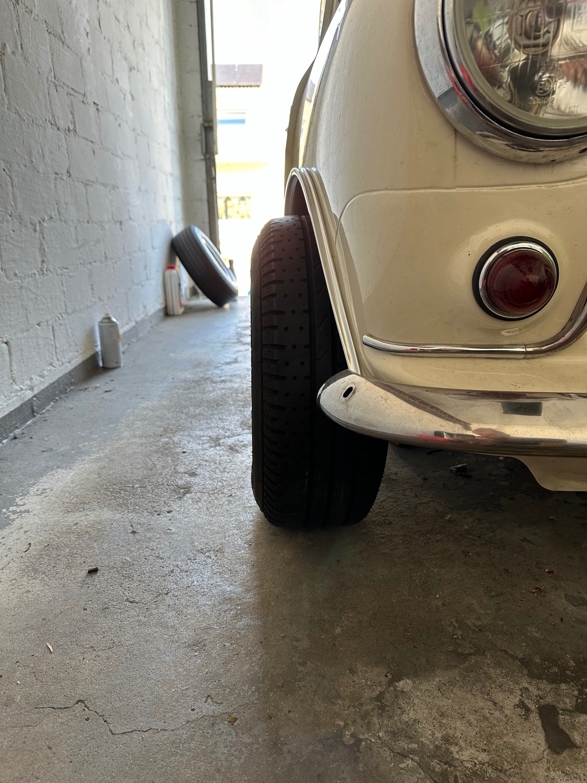

Nachbar zur Einfahrt:" Auto zu tief?"
Nö, Einfahrt zu hoch.

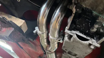

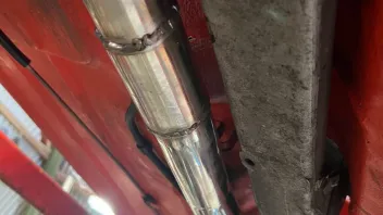

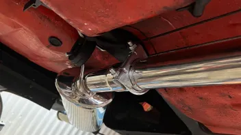

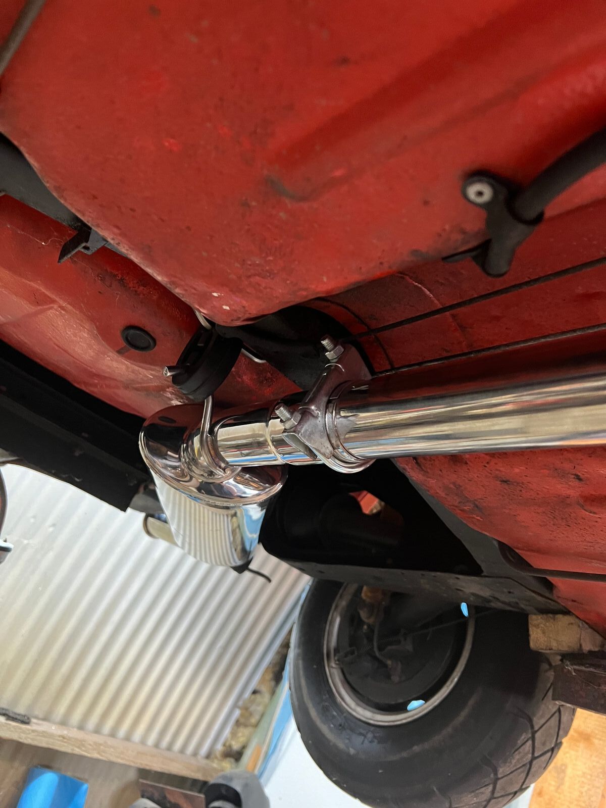

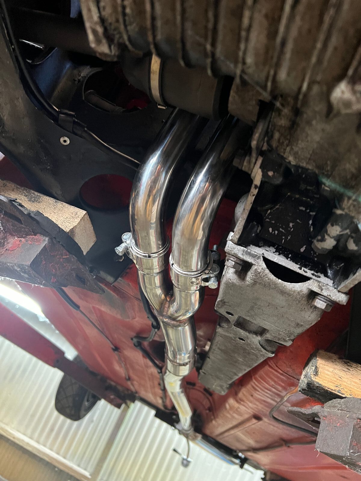

Auspuff am Mittelhalter noch ein wenig hoch gezogen, muss mal schauen, ob da ggf noch ein wenig mehr geht.
Müsste eigentlich.

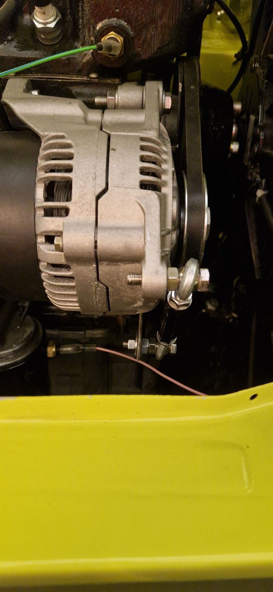

Beim einstellen gemerkt, das die Lichtmaschine warm wurde. Und später gemessen, das die nur 3V raus befördert.
Also wurde die auch noch gegen eine, aus dem Ford Regal getauscht. Gewicht gleich Leistung fast das doppelte.
Ach so wenn einer wissen will, wie ich die spanne. Spurstange vom Kart, abgelängt, neues Gewinde gebohrt und dann entsprechend montiert.
Die Verteilerwelle hat ein Innengewinde, damit lässt sie sich gut rausziehen und wieder einsetzen ohne Risiko das sie in den Motor fällt
Dafür eignet sich sehr gut die untere befestigungsschraube des Kühlers 😜 (die lange, die den Kühlerrahmen auf dem Motorhalter befestigt )
Ja das mit der Schraube ist mir bekannt, aber der Magnetheber ist so stark, das schon ordentlich das ziehen musst. Daher in dem Fall eher ungefährlich.
Und eine entsprechend lange ungenutzte Schraube hatte ich nicht.
Und die von meinem Kühler Rahmen möchte ich lieber nie mehr raus drehen, weil da scheint wohl etwas sehr englisch zu sein und hat mich reichlich Nerven gekostet, als ich meinen Kühler etwas zur Seite versetzt habe.
