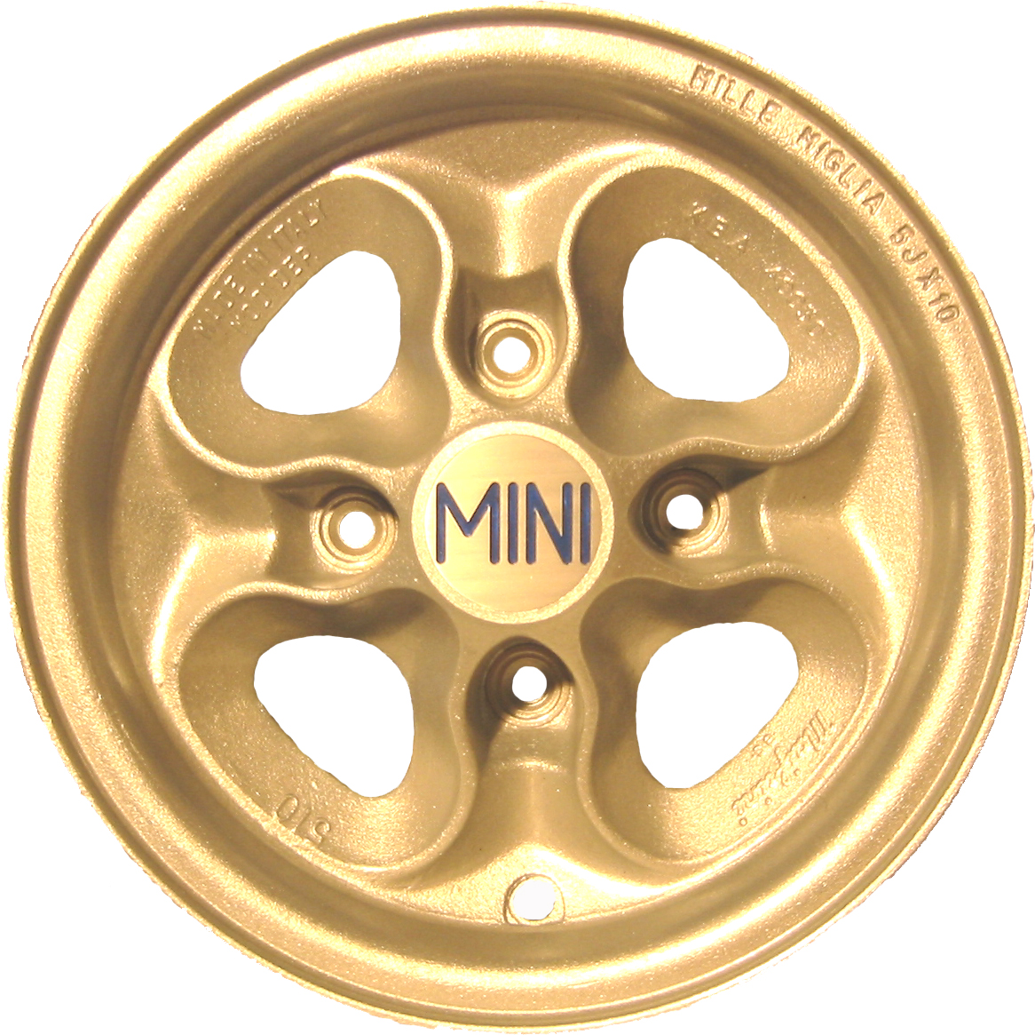

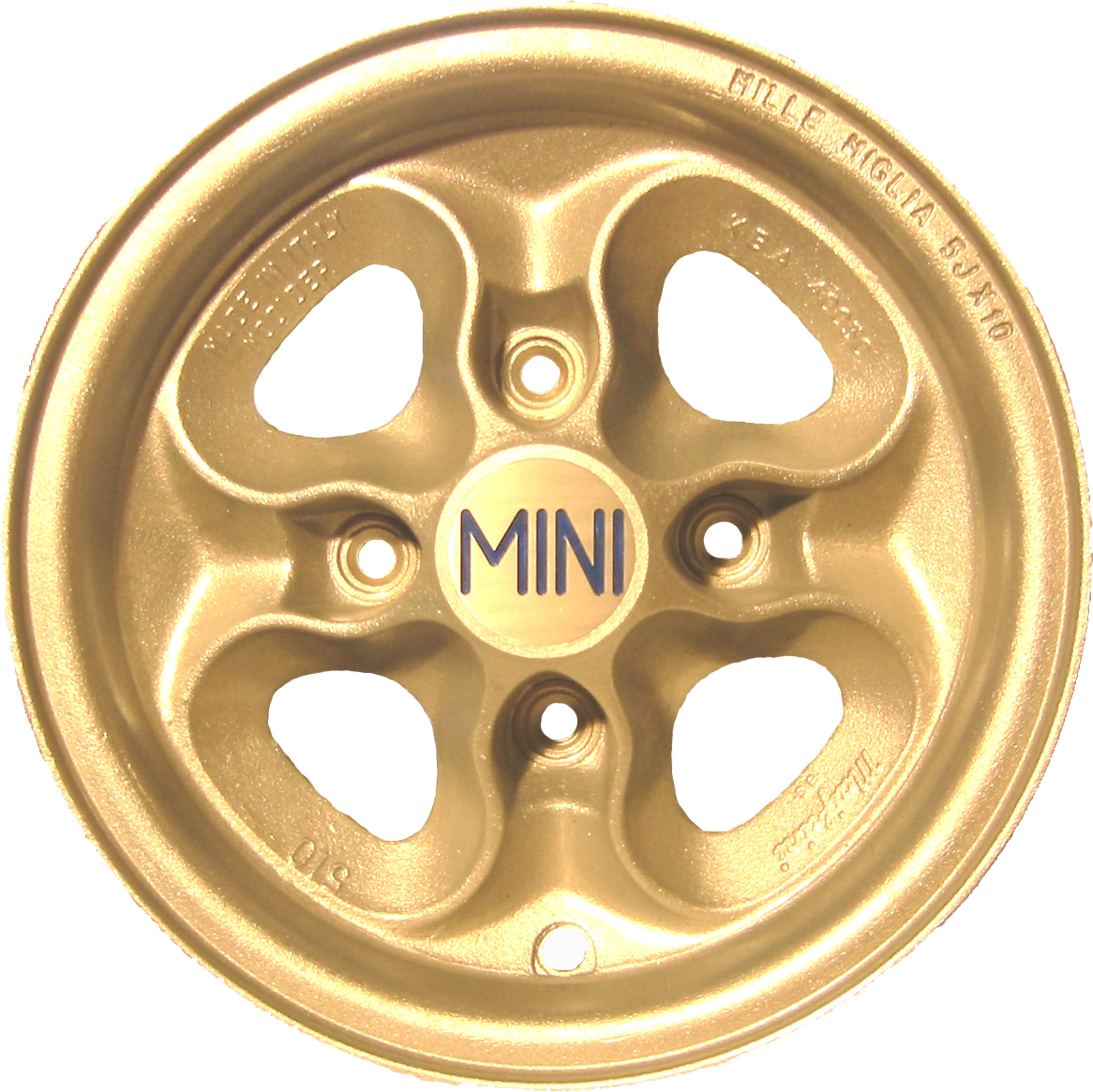

    PS: hast du die originalen Radmuttern?
    Der Kegel ist NICHT 60Grad, sondern 45Grad!!!
    Der blaue Nabendeckel ist nur nen Testdruck. War ne Datei für Alfa und co, daher im Durchmesser zu groß. Hab dann die Größe angepasst und in PLA getestet.
    Habe die originaalen Radmuttern leider nicht. Aber hatte es schon gelesen mit den 45 Grad. Aber danke! Werde mir dann welche besorgen.

    Jop. Wurden mir beiläufig angeboten und konnte schlecht nein sagen...
    Wollte eigentlich maximal die Firsat 5x10" drauf packen, aber finde die Mille Miglias auch ganz schick. Und sind etwas leichter als die Stahldinger. Mal sehen, was ich draufpacke...
    Idee war, 4,5x10" mit 145R10 und dann nen zweiten Satz mit 5x10" und 165/60R10. Beides Blockley.

  • Habe die originaalen Radmuttern leider nicht. Aber hatte es schon gelesen mit den 45 Grad. Aber danke! Werde mir dann welche besorgen.
    Nimm Radmuttern deiner Wahl und lasse sie auf 45Grad abdrehen.
    Wenn du keinen Dreher kennst, kann ich dir das machen.
  • laut meinem letzten Wissensstand wurde die ABE für die 10 Zoll Mille Miglias Magnesiumfelgen für den 1300er entzogen
    ABE nur noch für 1000er
    Habe ich was verpasst und wurde das wieder aufgehoben?

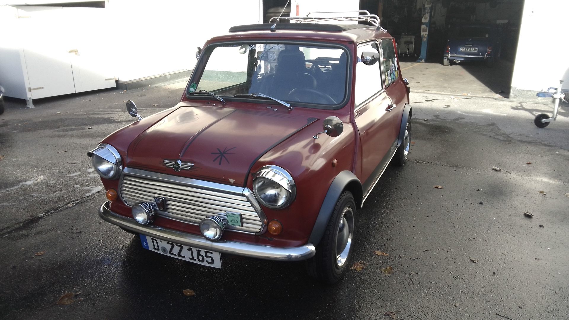

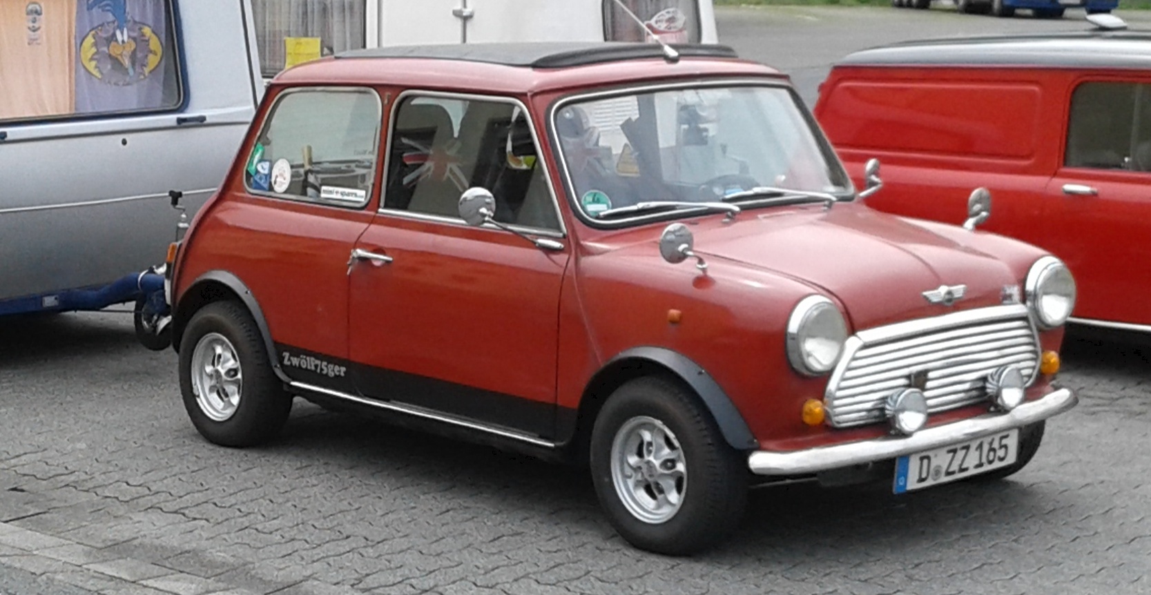

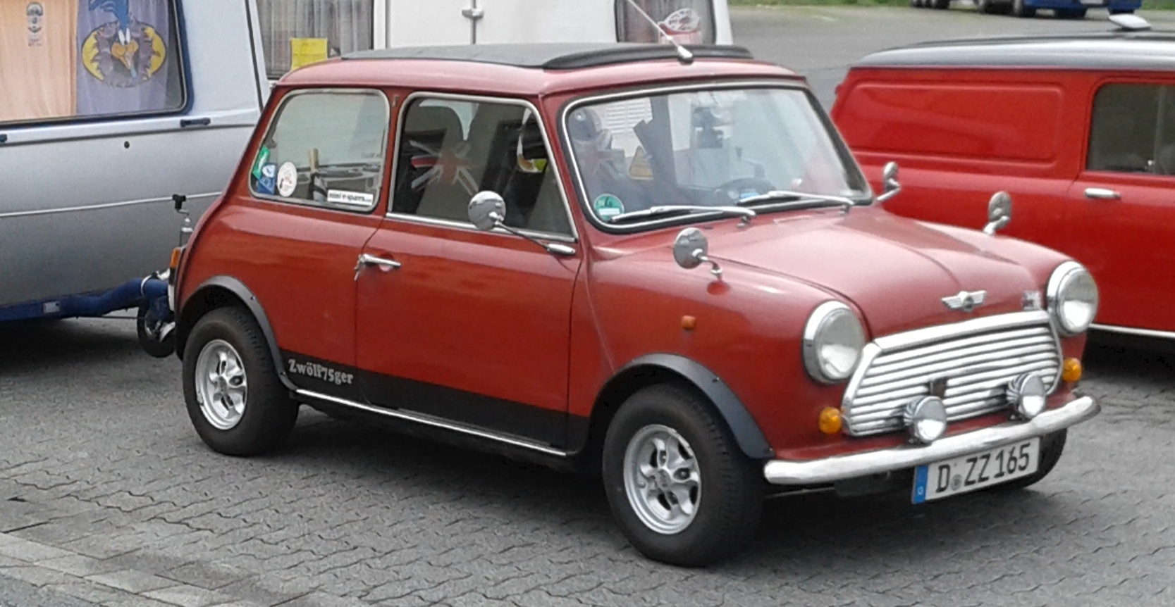

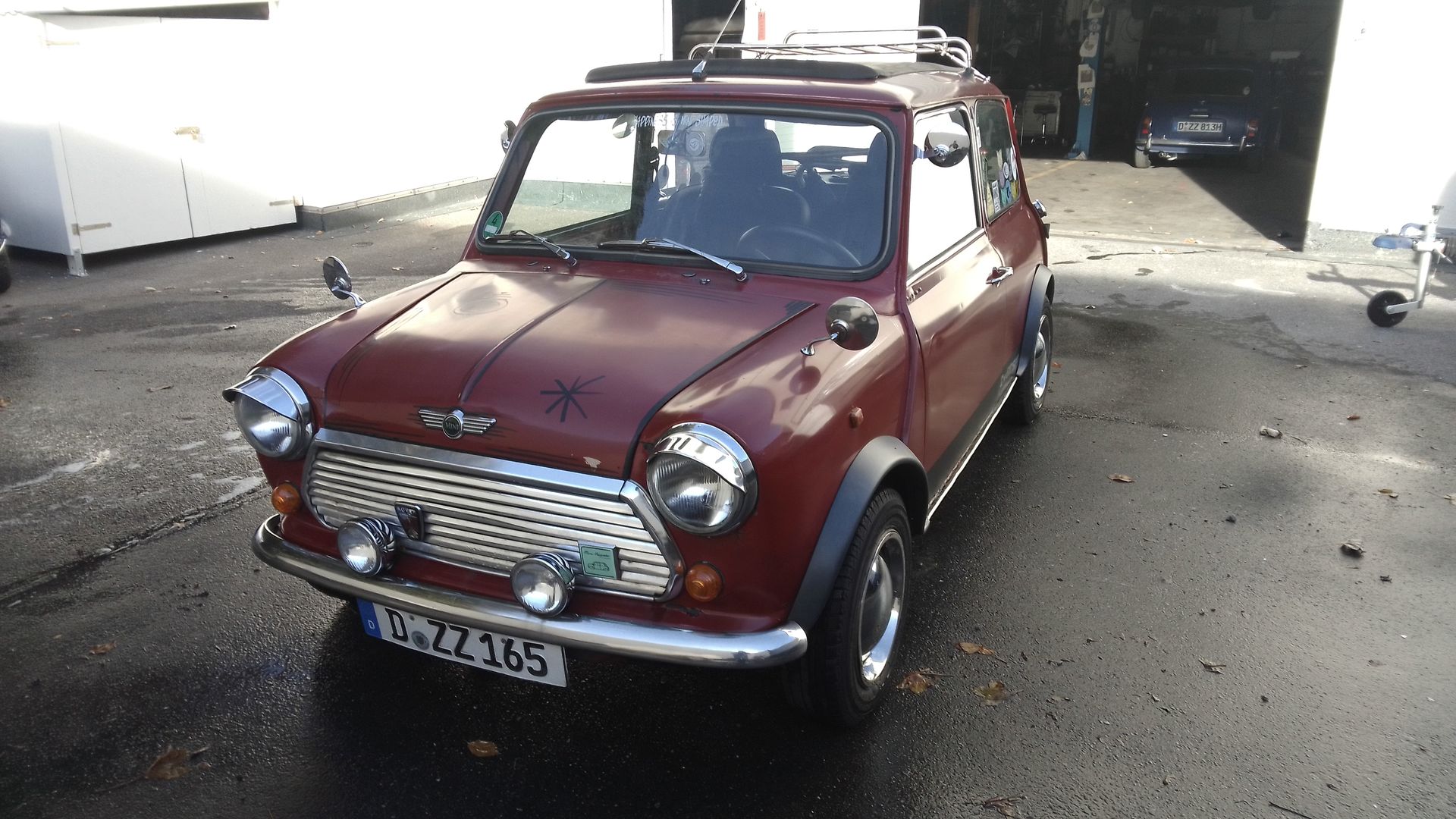

    Kann ich nichts zu sagen/schreiben!
    Ich habe sie im SPI und im alten 1300er von 71ig eingetragen!
    Denke, meine sind aus ALU?!
    Alte Magnesium Felgen möchte ich auch nicht fahren!
    Magnesium altert, verrottet ist begrenzt haltbar. Meines Wissens.
  • Eben, mein Kollege hatte auch Alu, keine Magnesium. Bis dass das hier mal stand, wusste Ich gar nicht, dass es die auch gab
  • Kann ich nichts zu sagen/schreiben!
