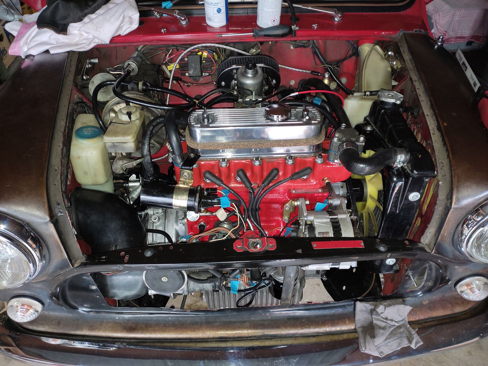

Hallo Andreas,
ist die Ventildeckeldichtung so breit oder so dick? Das zeigt das Foto nicht eindeutig…
Die zwischen Block und Deckel ist so dick (Standard Kork-Dichtung).
Um den Deckel hab' ich 2 Korkdichtungen gewickelt.
Verstanden, jetzt sehe ich es…Aber - wofür die gewickelten 2 Korkdichtungen?
Damit sie in Form bleiben 👍
Dann muß ich sie nicht suchen.
Und passen tun sie so auch perfekt.
