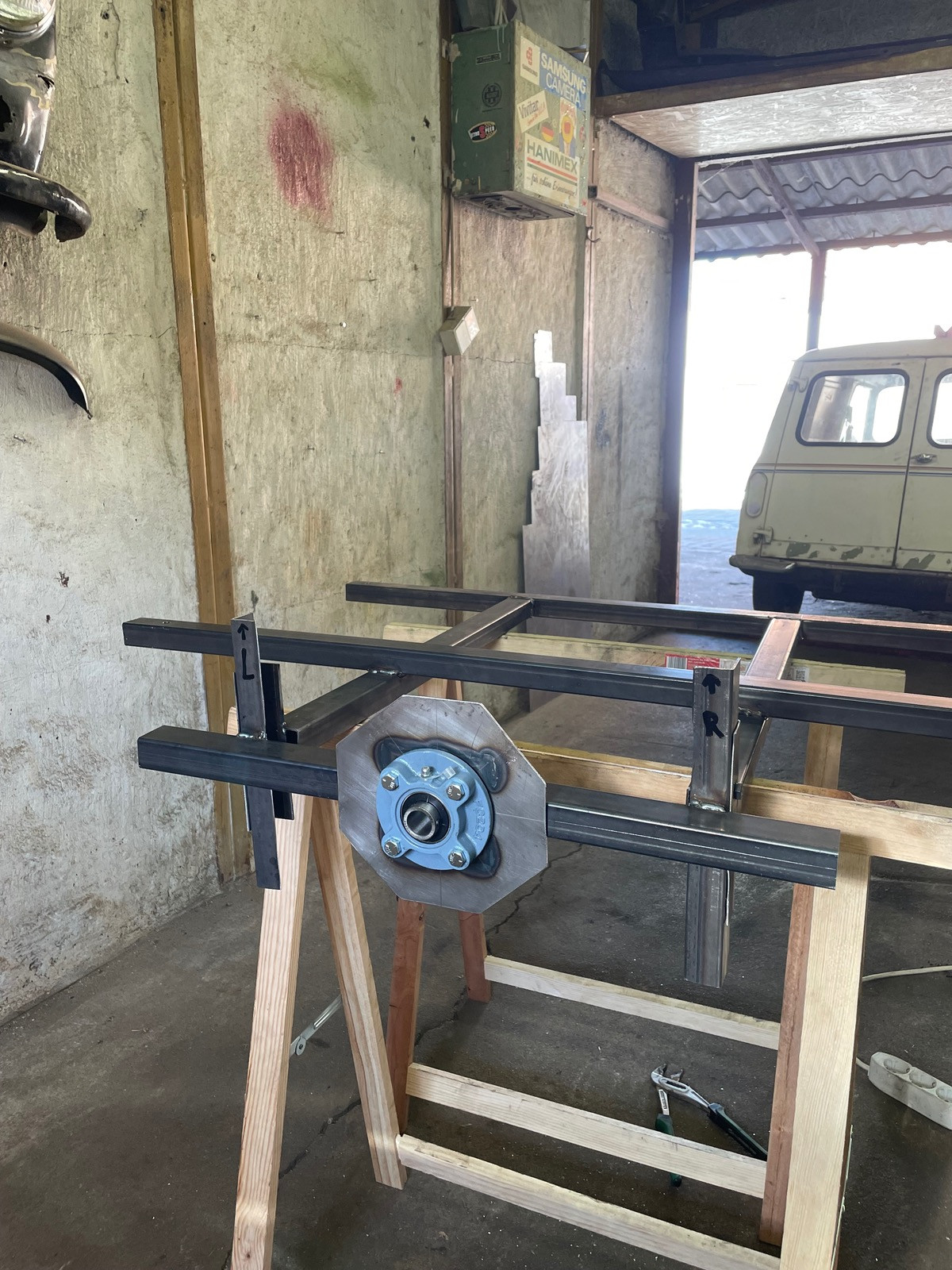

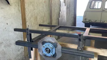

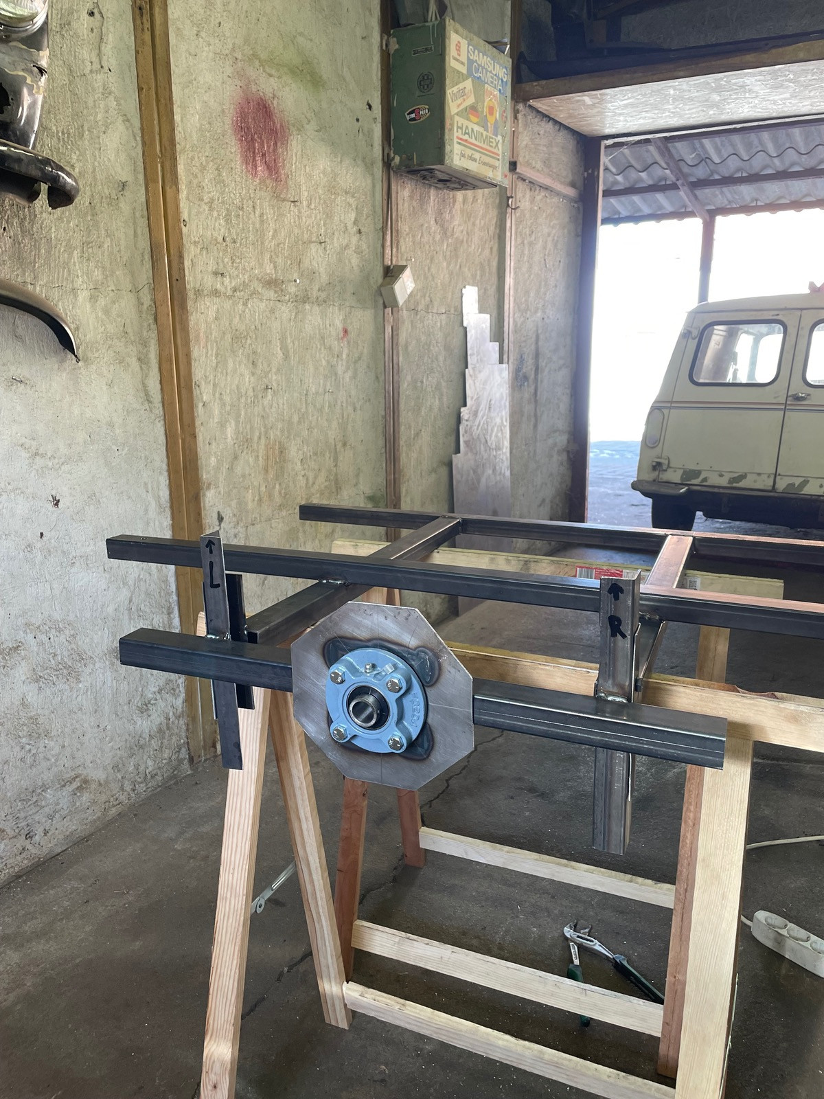

  • Drehpunkt scheint sehr weit unten zu sein...Absicht?
    Ist auf höhe der Dämpferaufnahme, das ist relativ identisch zu der oberkante der Quertraverse, wo ich vorne drauf gehen würde. Hab mir das bei anderen angeschaut. Der Teil wo das Lager dran ist, bzw. der gesamte hintere teil kann aber in der Höhe verstellt werden (ist nur verschraubt), dadurch kann ich das dann wenn die leere Karosse mal dran hängt noch variieren. So ist zumindest mal der Plan
