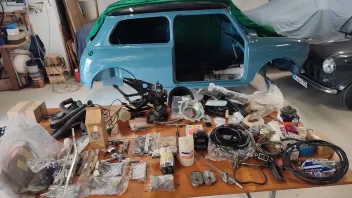

Bestandsaufnahme am neu gekauften Mini ... es gab gute und schlechte Neuigkeiten, aber wird schon.

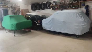

Man, du hast aber viel Platz für deine Mini's
A dream...
Probefahrt und Nachsaison eingeläutet.... endlich den grünen Dicken wieder zurück auf der Straße und zu Hause.
Ich dachte hier geht's um Minis, nicht um das, was sie hochhebt
...und doch stehen 3 von 4 Minis auf dem Bild eben auch nicht auf ihren Rädern.... ![]()
Aber was für eine traumhafte Garage
Was soll die alte zerlegte Kiste kosten ?
Unbezahlbar 😄
Nichtmal mehr Originallack... ![]()
Hier kannst du vergleichen was dir noch alles fehlt...außer ein paar cm² Blech...
