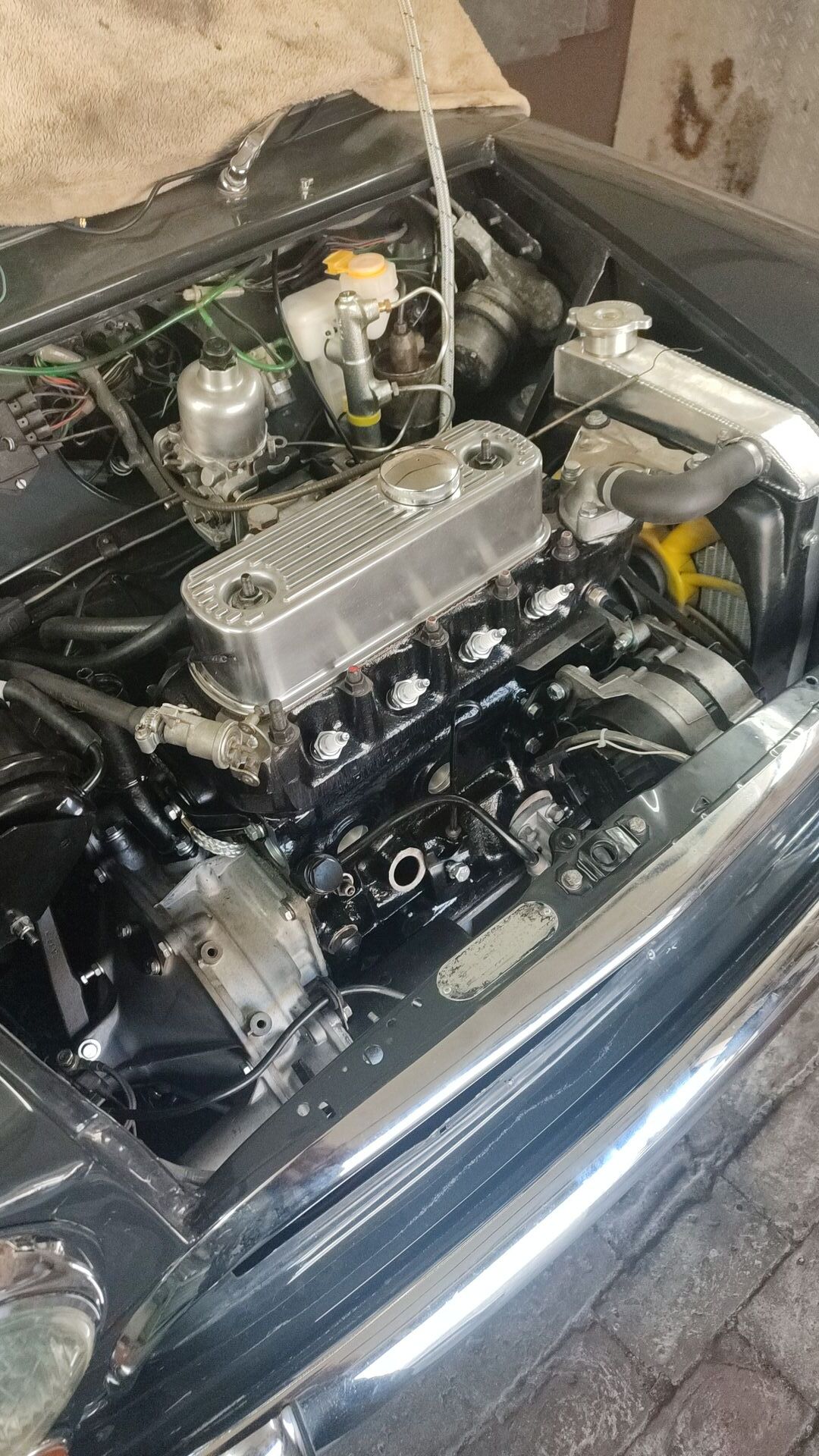

  • Sieht lecker aus. Darf man fragen was das wird?
    Alltagstauglicher 1293 im Kombi
    Umgebaut auf Scheibenbremse
    Bissel Fächer usw
    Bin nur am überlegen was für ein Lufi der keinen Krawall macht
    Vergaser Cooper Filter find ich hässlich ...
