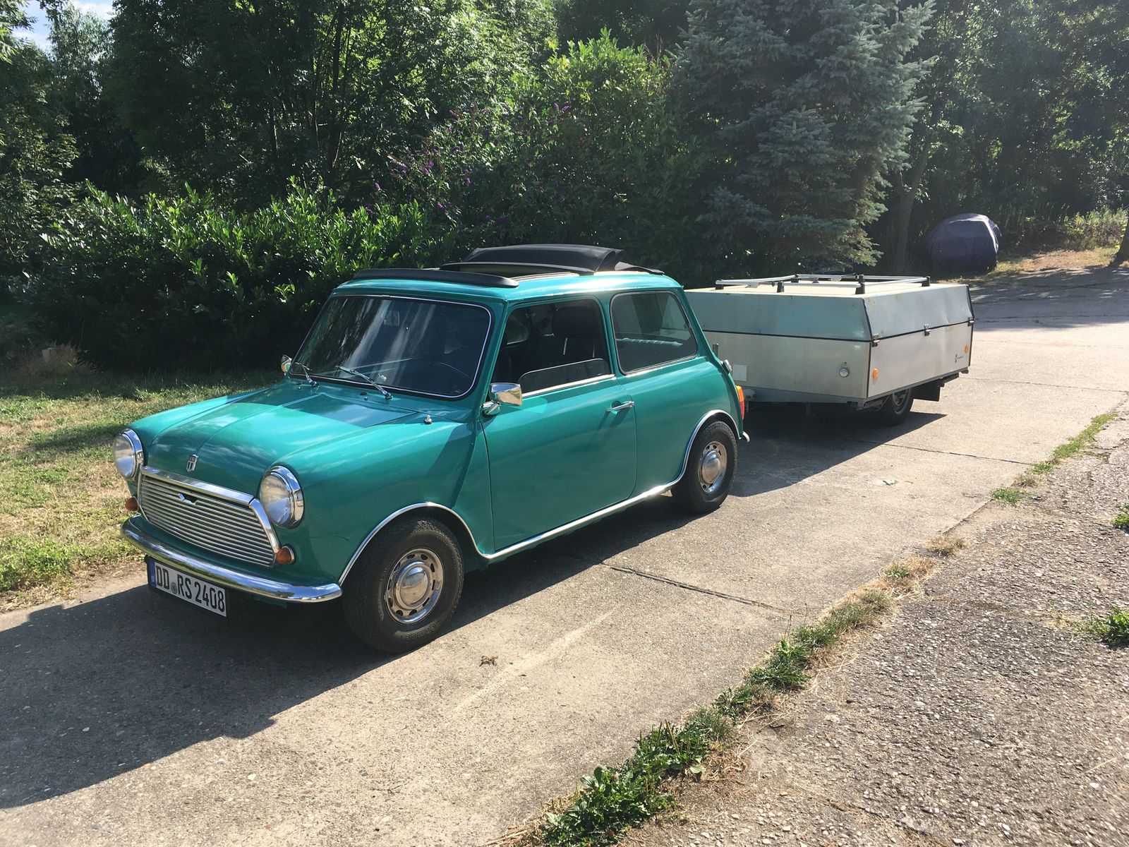

  • sodelle..bin dann mal zurück.
    Vielen Dank erstmal für euer Lob und die Meinungen welche ich von euch bekommen hab. Und ich hoffe ich sehe euch auch bald mal wieder auf einem Treffen. Dieses Jahr war terminlich bisschen doof bei uns, aber Torgau werden wir noch anstreben zu fahren. Mehr wirds wohl nicht mehr werden.
    Der kleine hat jetzt knapp 250km weg. Für mich ist es immer wieder wichtig gerade auf den ersten paar km Schrauben und Bauteile zu kontrollieren. Manche Verbindungen können sich noch setzen und die Erfahrung zeigt das es auch immer wieder eine Schraube gibt die sich gelockert hat…oder die man vergessen hat richtig anzuziehen. :wink:
    Ein paar Kinderkrankheiten und kleinere Baustellen sind dementsprechend auch aufgelaufen.
    Die Kiste ist vorn eindeutig zu tief. Ein Reifen schleift beim Einlenken am Schweißfalz…waren die Gummielemente wohl doch zu gut abgehangen. :roll-eyes: Also steht höher legen auf dem Plan. Ich werd erstmal zusehen vorn SPi Knuckles zu verbauen, und mir dann notfalls mal ein paar neue Federelemente zu organisieren...
    An diversen Ecken klappert und schepperts noch, einige Gimmicks und das Radio wollen noch angeschlossen werden, die Spureinstellung muss ich sicher nochmal korrigieren…, also ein paar wichtige Dinge und eine Menge unwichtiger Kleinkram… Achso, und der Himmel fehlt immer noch, da muss ich mir noch was einfallen lassen. :biggrin:
    Ansonsten läuft der kleine dank reichlich Dämmung und langer EÜ recht ruhig und zieht auch den Hänger wie geplant. Von der Performance her könnte es natürlich besser sein. Vielleicht ist die 2,95er EÜ doch zu lang…hmm…mal sehen.
    Ich werd dann in den nächsten Tagen mal meine ganzen Tabellen korrigieren und dann gucken wir mal was wirklcih in der Kiste versenkt wurden ist. :laughing:
