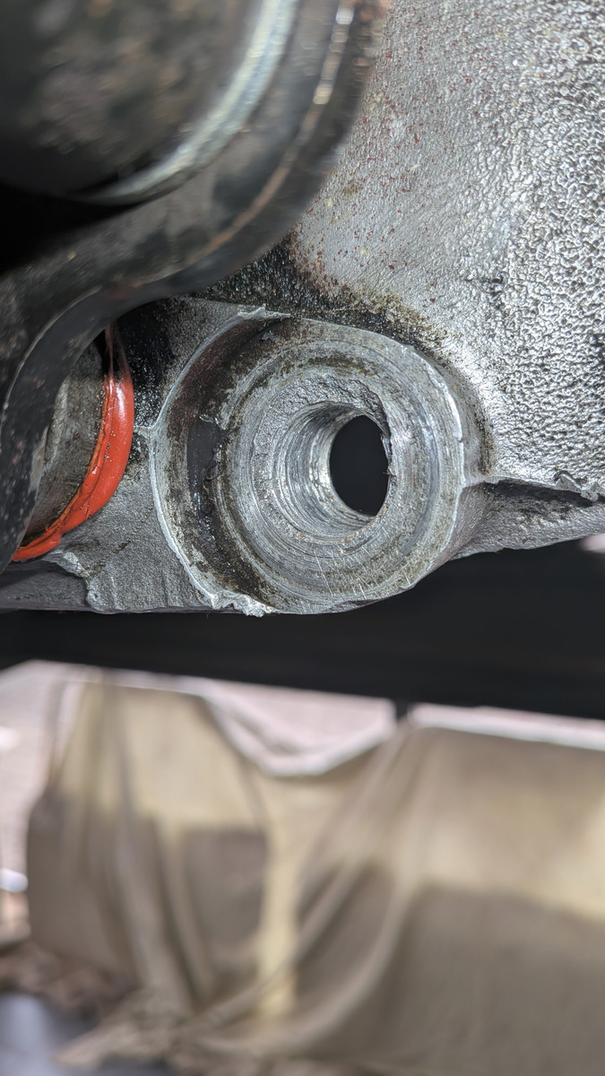

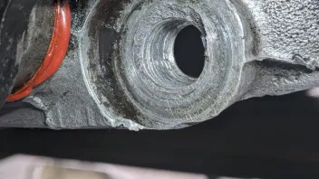

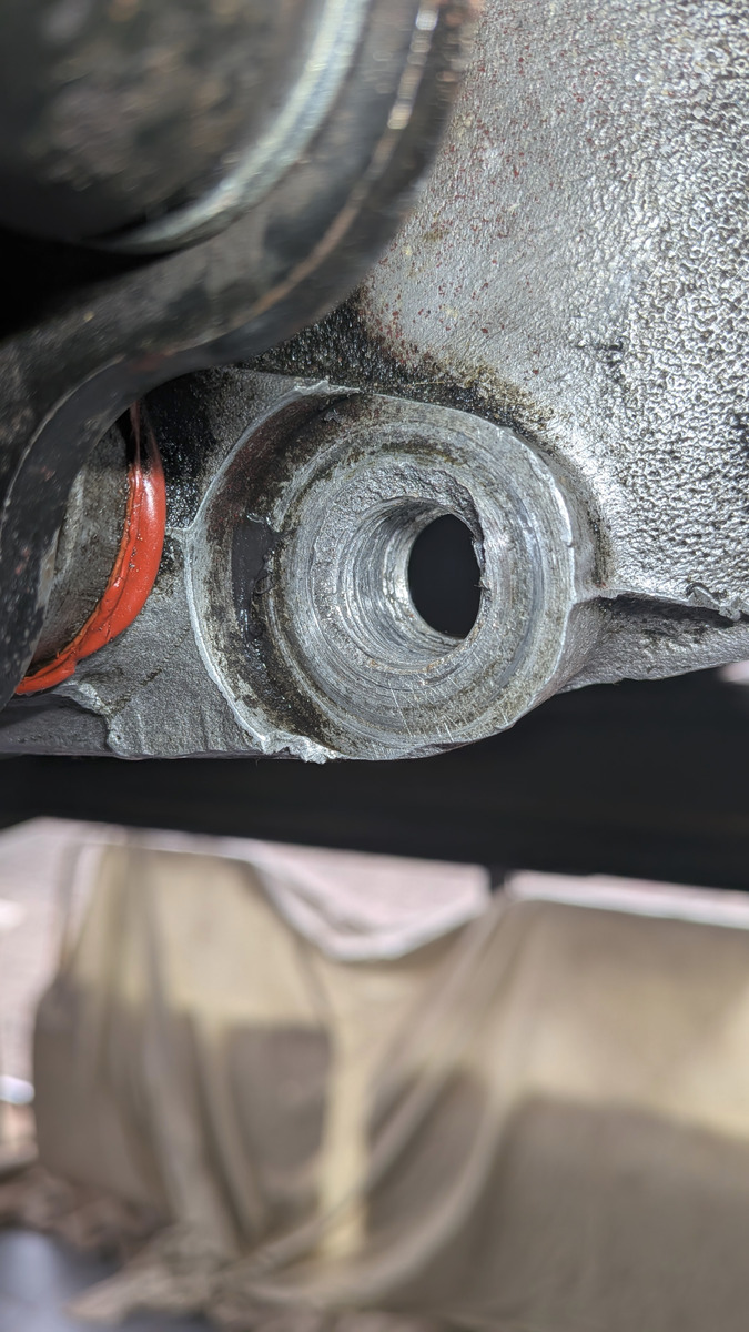

Was ist das für ein Außengewinde? Verkaufst du den Repsatz - oder wo gibts den?
Müsste ich messen, sowas gabs halt mal....
Allerdings musst dafür auch ein anderes Gewinde schneiden und im eingebauten geht das eher schwer.
Wenn man das Getriebe ausbaut gibts viele Möglichkeiten zur Reparatur. Kenn auch einen der hat Rundmaterial eingeschrumpft und das Gewinde neu gebohrt damit es 100% original aussieht. -
M18 nachschneiden. Geht auch im eingebauten Motor.
Schonmal gemacht.

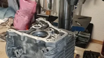

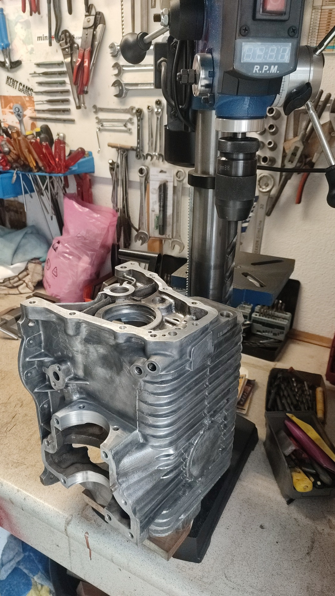

Kann man machen...das im Text genannte Heli Coil ist zwar technisch besser, der Einbau ist aber im eingebauten Zustand nur schwer zu bewerkstelligen. Das Aufbohren muss ja im rechten Winkel zur Dichtfläche passieren, das mit einem Akkubohrer frei Hand unter dem Motor...naja.
guten morgen, ich hab es so hinbekommen vor jahren, war zwar schon sehr mühsam, aber es geht und funktioniert auch ohne hebebühne, man sollte behutsam sein und geduld haben damit es auch plan wird, bei mir ist es plan und perfekt, die schraube ziehe ich nur per hand an ohne drehmonentschlüssel und das reicht, fest ist fest, bevor es ab ist
Hast Du vorgebohrt? Ich hätte das Kernloch des Bolzen gemessen und entsprechend gebohrt.
ja ich habe mir einen helicoil satz besorgt, dann dementsprechend gebohrt, so das ich den helicoil dann einsetzen konnte, somit konnte ich die original ablassschraube wiederverwenden, wie gesagt musst echt sehr akkurat und genau bohren, also im winkel sein damit es auch plan wird

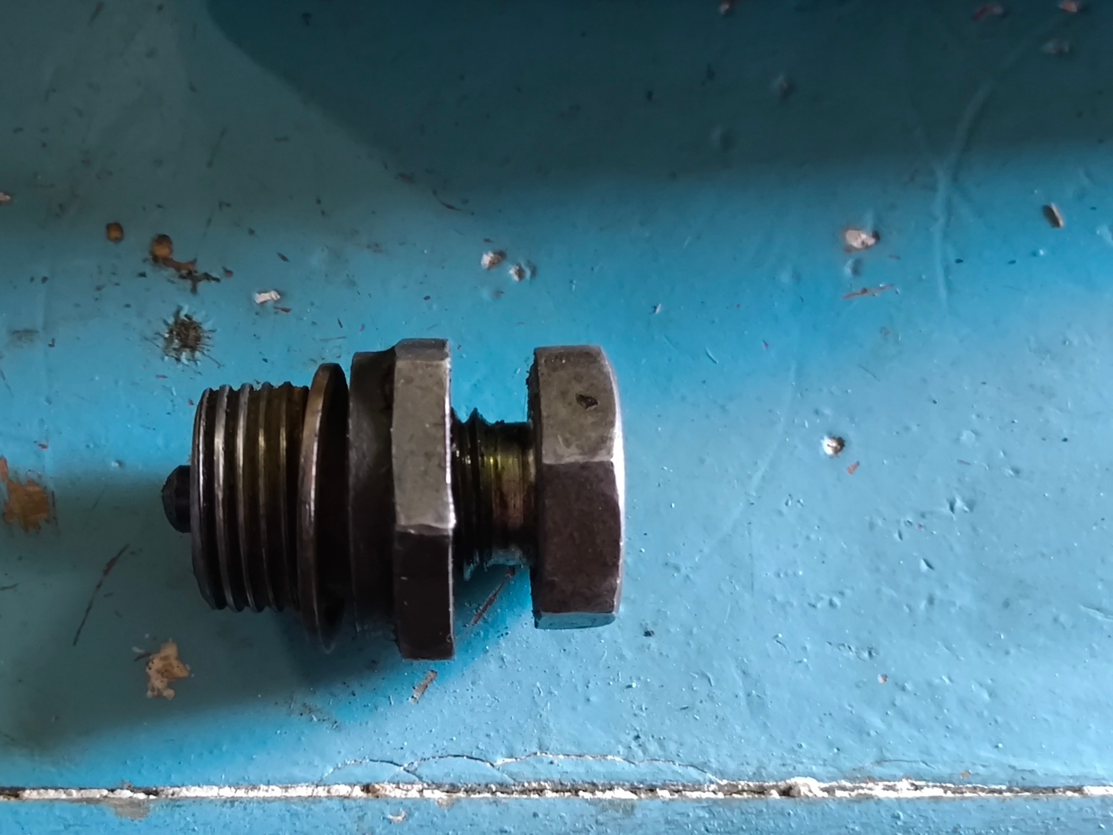

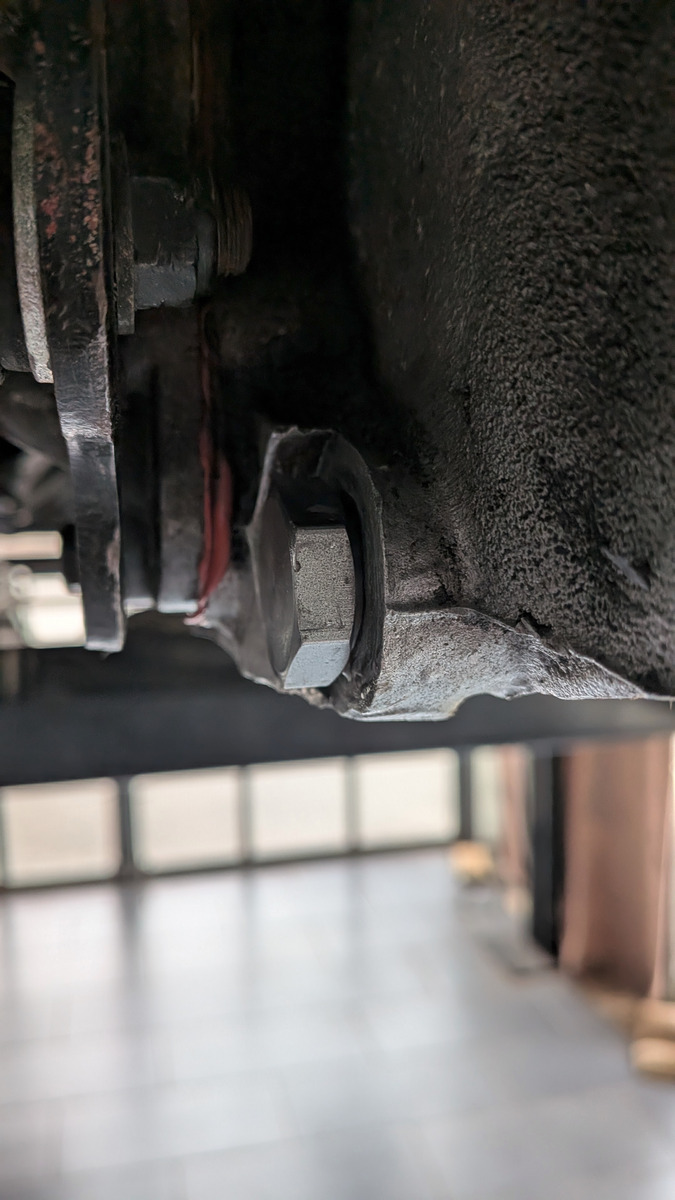

Moin,
ich habe die "Huckepack-Ölablassschraube" von Amazon zurückgeschickt.
Die eigentliche Ablassschraube war nur noch M8 und der Magnet guckte nicht weit genug raus.

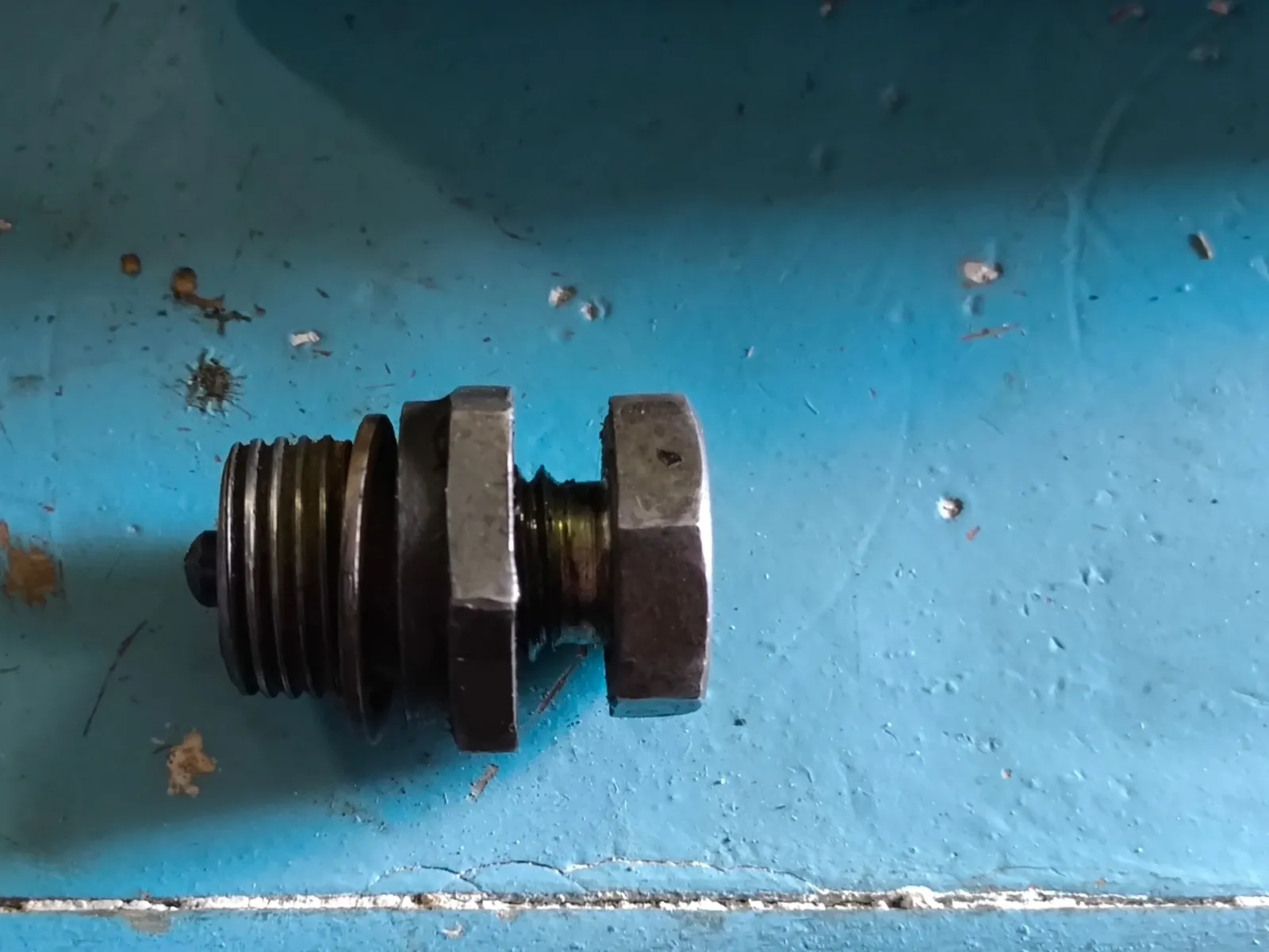

Ich habe jetzt den kon(m)ischen Bolzen von Limora probiert.
Würdet ihr dem "Gewinde" trauen. Der Bolzen ist fast auf Anschlag und mit 20 Nm festgezogen.
Mehr Gewinde macht er nicht...

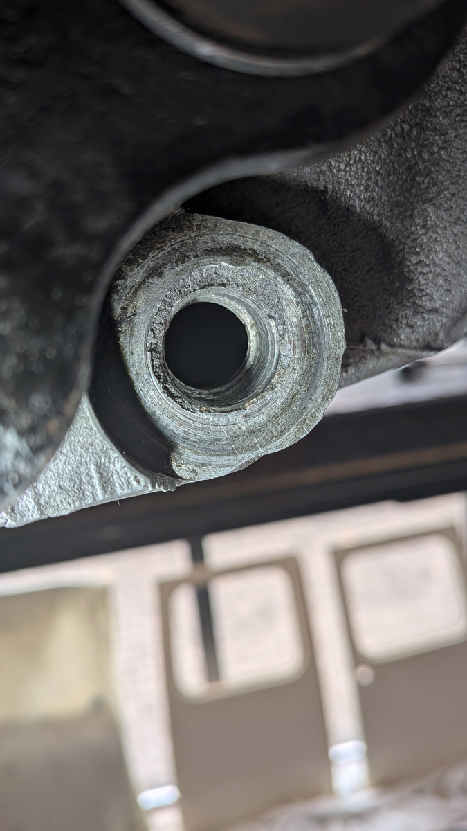

Ich habe mal M18 Gewinde reingeschnitten.
Nur so als Tipp!
