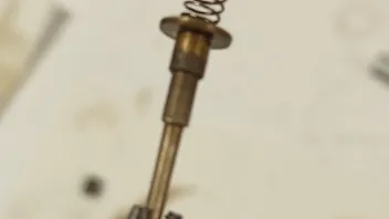

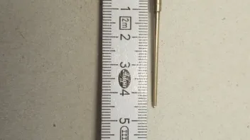

Ich habe in meinem 1300er Export eine etwas schärfere Nockenwelle verbaut. Da er erst ab rd. 2800 Umdrehungen richtig Gas annimmt …(vorher kann ich nur gefühlvoll, also ohne Last beschleunigen, oder halt runter schalten) ….habe ich mal über die Vergaser nachgedacht und Google gefragt. Dabei bin ich auf die diversen Nadeln gestoßen die es gibt.
Vielleicht benötige ich ja eine, die dem Motor im unteren Drehzahlbereich mehr Sprit gönnt. Vielleicht ist das aber auch normal. By the way…da sollen größere Auslassventile (inklusive stärkere Federn) verbaut sein, wo der Zylinderkopf auch schon Bleifrei tauglich ist.
So, zurück zum Vergaser.

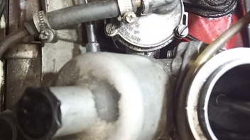

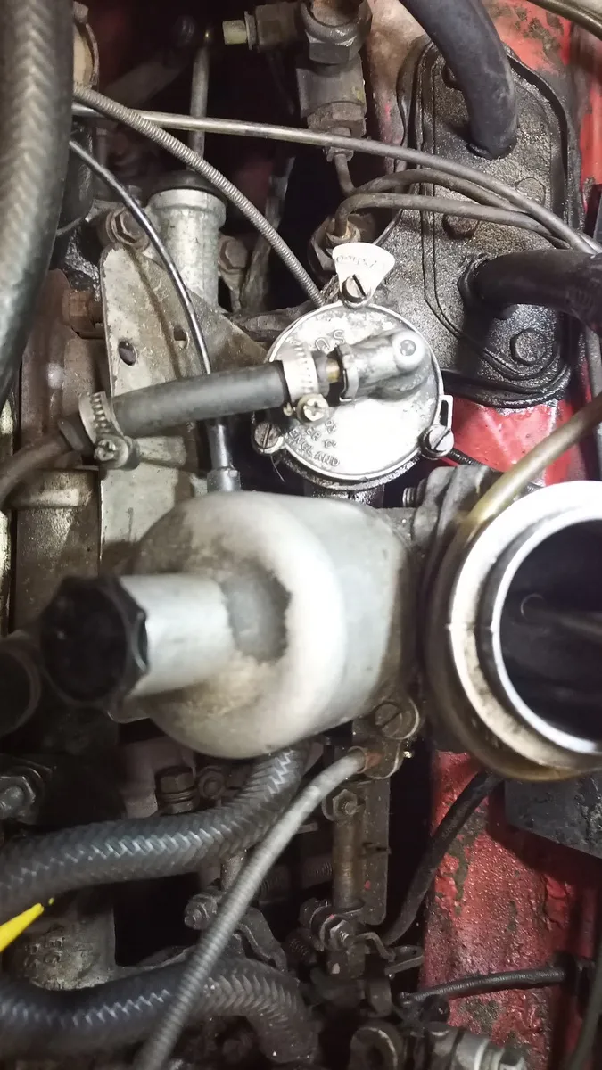

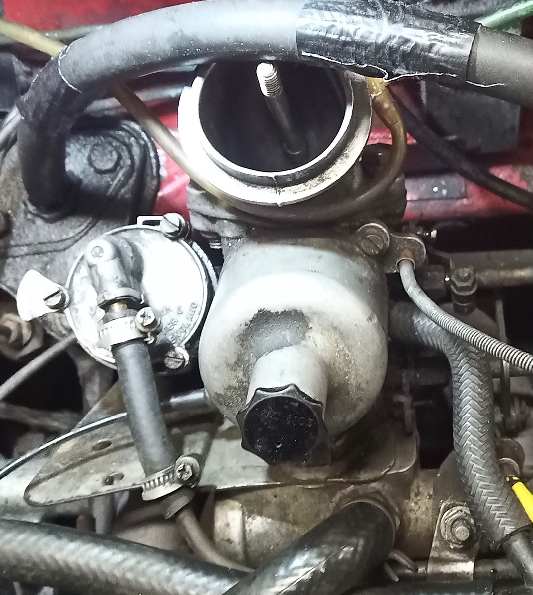

Deshalb erst einmal geprüft was steht am Vergaser. (Nein, die Nadeln habe ich noch nicht ausgebaut)

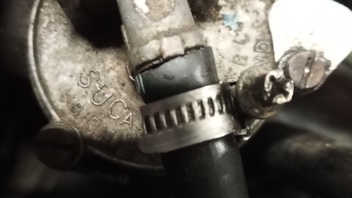

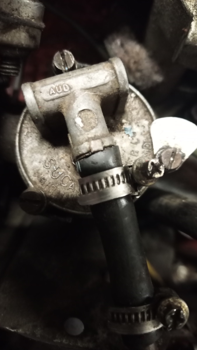

Dabei ist mir aufgefallen, dass an den Schwimmern unterschiedliche Nummern stehen.
AUD534L (auf dem links in Fahrtrichtung)
FZX1160 auf dem rechten

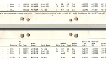

Optisch ähneln sie denen die der Kollege „B39/7“ hier im Chat angeboten hat.

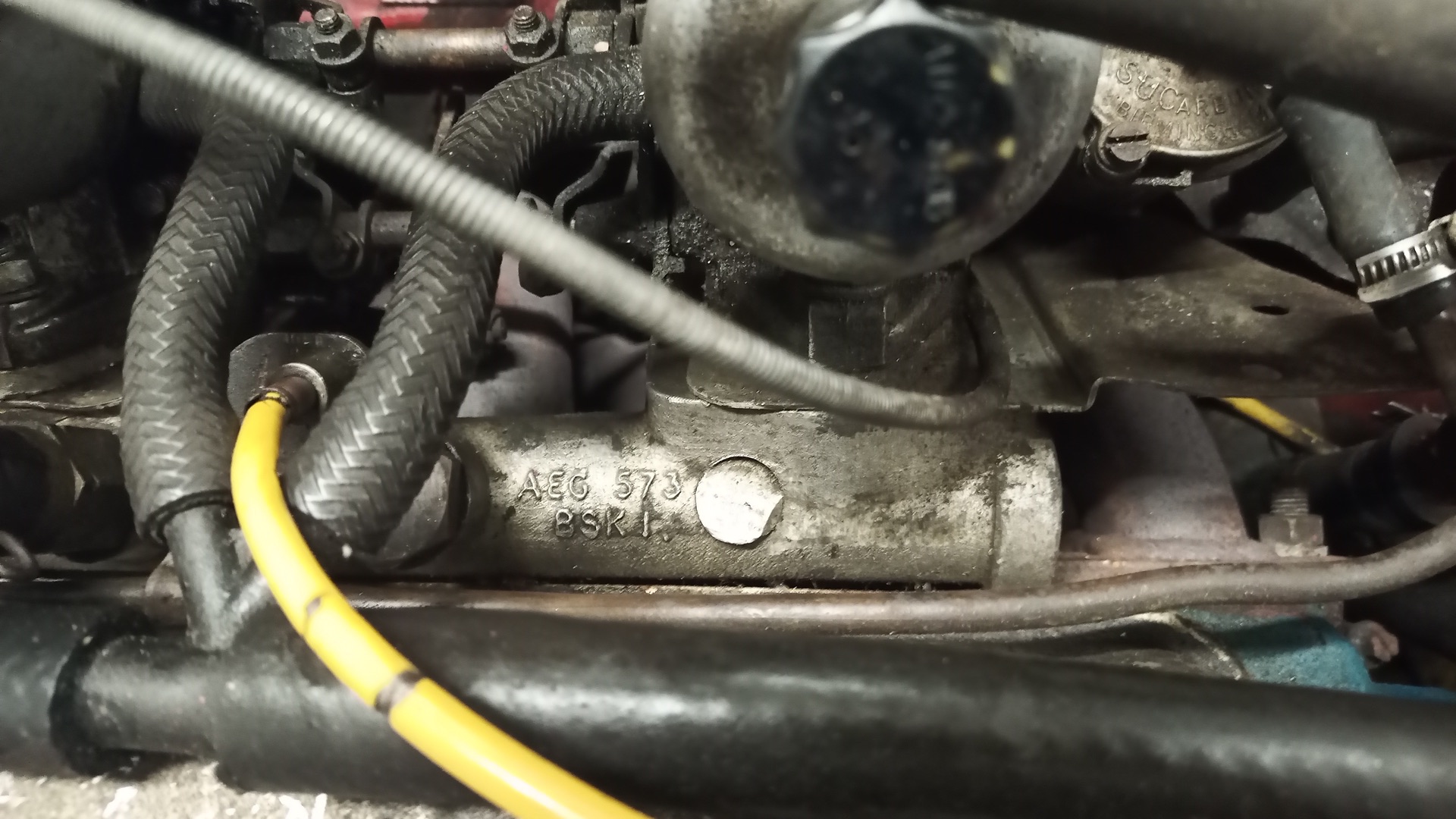

Und Nur auf einem der beiden steht auch AUD. Siehe auch Fotos.

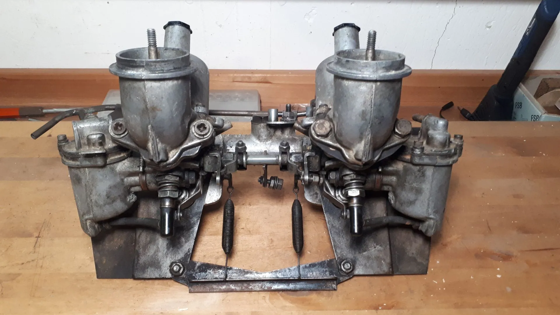

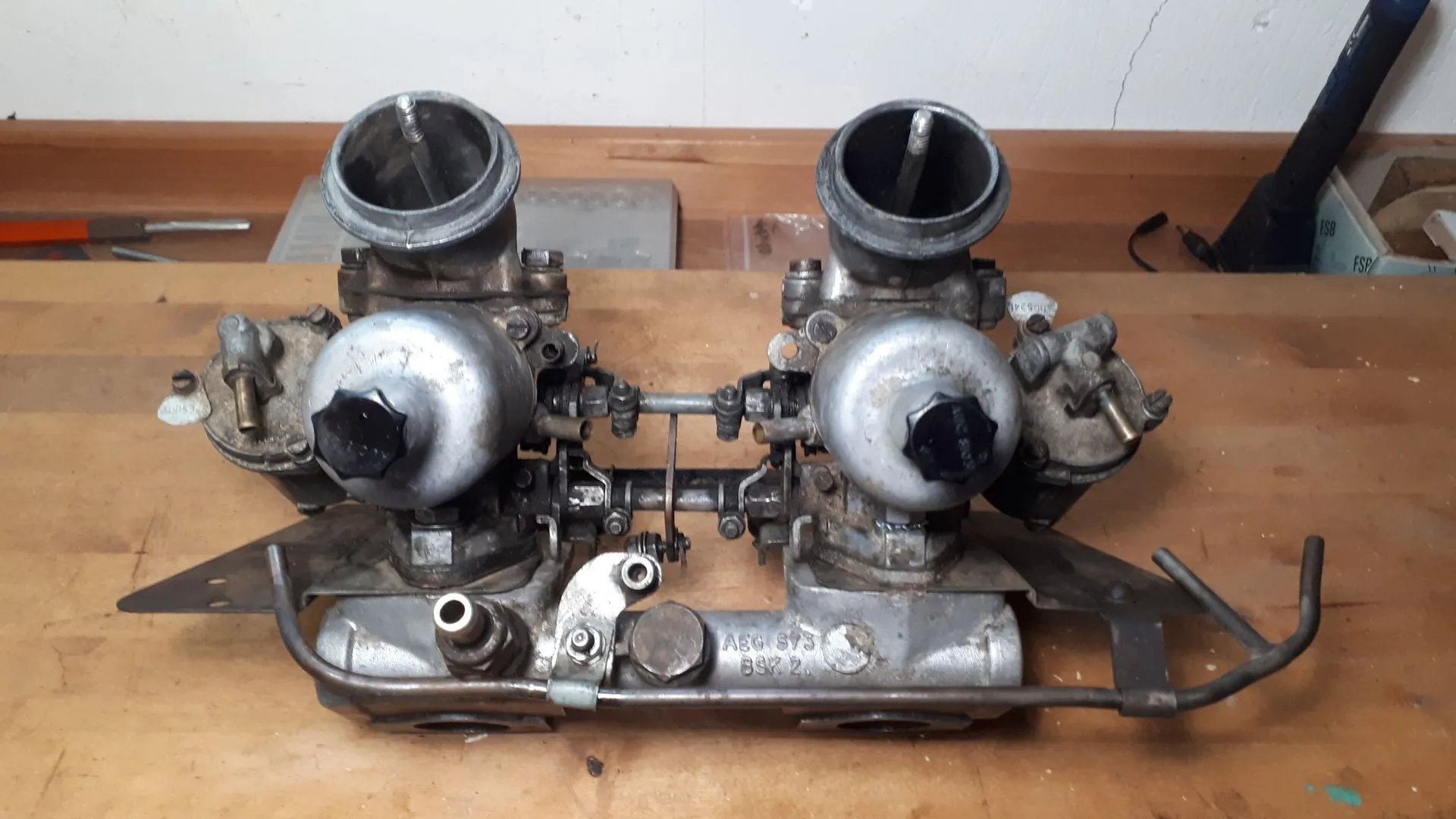

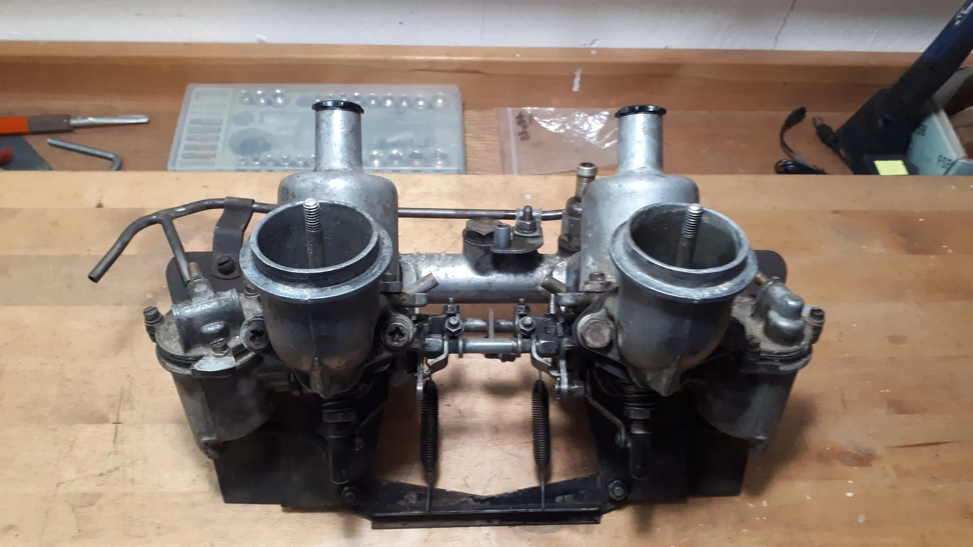

An der Verbindungsbrücke steht AEG 573 BSK1.
Wenn einer von euch Zeit und Lust hat…..und erklären kann ob ich richtig oder falsch liege, dann wäre ich dankbar über eine Info.

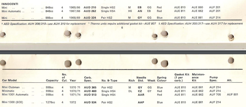

Die Nummer auf dem Vergaser sagt überhaupt nichts aus. Auf diese sollte man sich wirklich nie verlassen schließlich wurde da schon x mal rumgeschraubt in den letzten 50 Jahren.

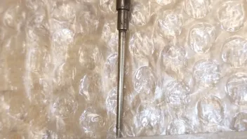

An deiner stelle würde ich erstmal den Verteiler Prüfen ob die unterdruckdose und alles richtig tut. Ist den der Vergaser auch richtig syncronisiert und eingestellt? Und vorallem welche Nadeln sind drin und sind die noch gerade?
Also bei den Vorgaben mit anderen Ventilen und scharfer nockenwelle brauchst du auf jeden Fall andere Nadeln und auch andere Luftfilter. Hast du k+N Einsätze im Original Filtergehäuse drin? Das musst du mindestens + andere als die original Nadeln haben. Plus natürlich das, was die Kollegen vorher beschrieben haben.
