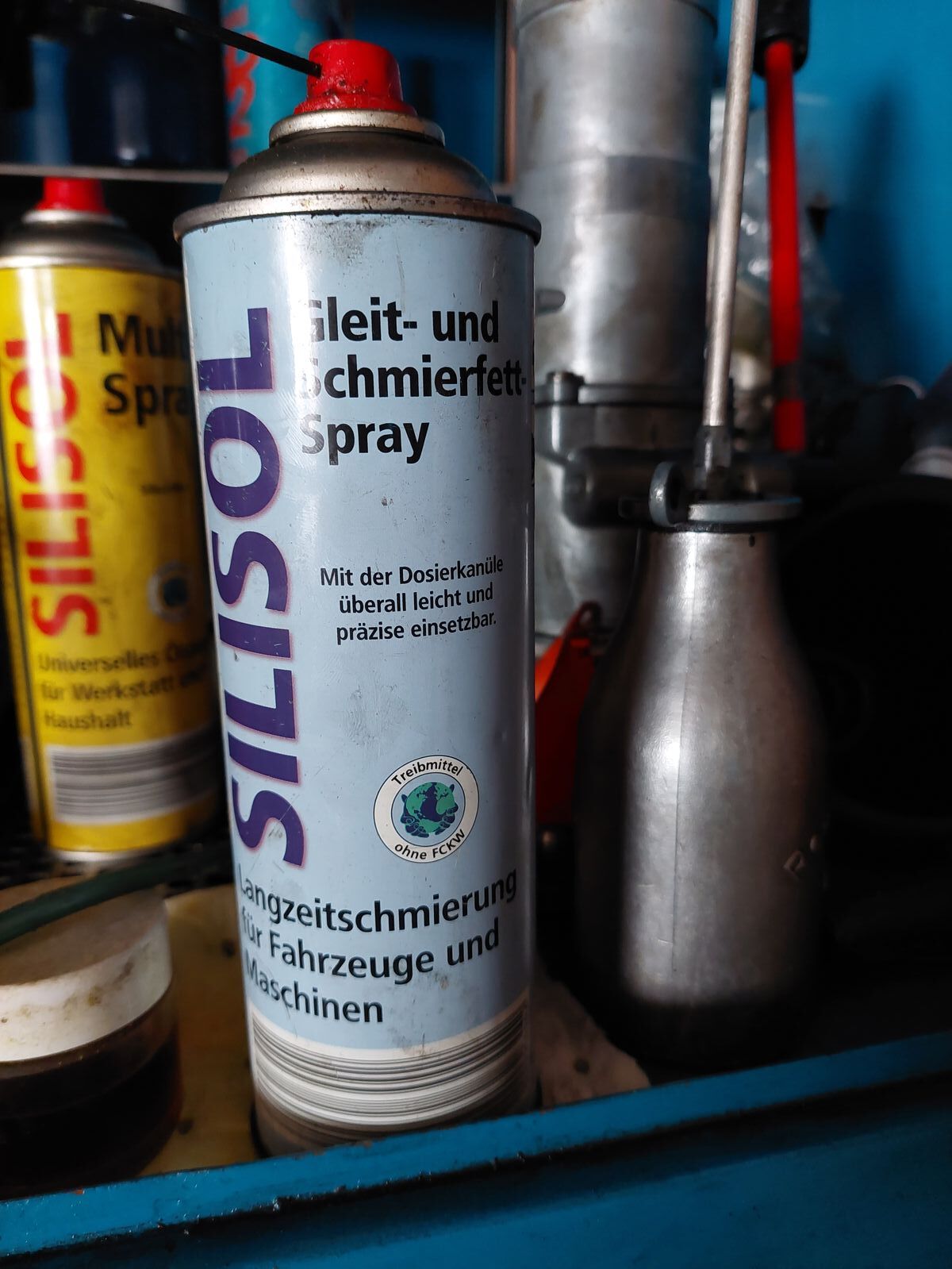

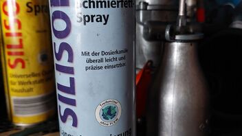

WD40 ist kein Schmiermittel, ich nehme Sprühfett z.b. Sisal.

Gagamohn Mit den Suchbegriffen "Sisal" und "Sprühfett" finde ich aber nichts in der Richtung. Hättest du einen Link?
Ich habe keinen Link dazu, ich kaufe den wenn im Angebot bei Norma.
Hatte den Namen falsch im Kopp

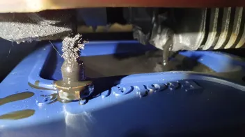

Müsste ich mir Sorgen machen bei der Ablassschraube🥴? ...es sind ansonsten keine großen Metallbrocken 🙃 aus dem Getriebeloch rausbekommen ...🤗
Ist das so ein MoS2 Öl? Oder wirkt das nur so grau?
War bei den Wechseln davor der Magnet nicht so pelzig? Das ist schon ordentlich, aber keine Brocken ist ein gutes Zeichen.
Ich würde mal Kompression messen. Kann man gut mit dem aufbauen des Öldrucks nach dem Wechsel verbinden.
Der Mini hat eine unbekannte Laufzeit und stand etliche Jahre rum und wartete vergebens auf seine Restauration. Mir ist weder bekannt, welches Öl, noch wie lange drin...
...das mit der Kompression ist eine gute Idee, werde ich machen.
Danke
MoS2 Öl? Was ist das denn?
Das Öl riecht auf jeden Fall streng nach Lösungsmittel oder Sprit...
Ohne eine Öldiskussion anfangen zu wollen, es gab/gibt Öle mit MoS2 Zusatz, das soll Reibung vermindern. Ich halte da aber nicht so viel von. Das sieht so silbrig aus wie MoS2 Fett.
https://de.m.wikipedia.org/wiki/Molybdän(IV)-sulfid#Verwendung
