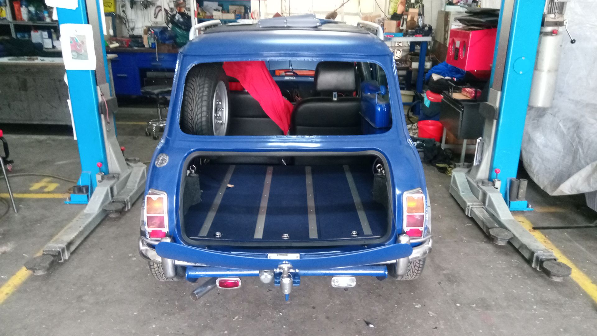

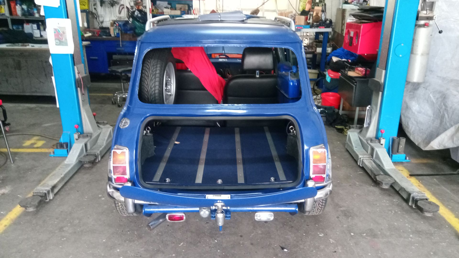

  • Gab es schon …. zwar nicht als „Schlafkabine“ sondern als Kofferraum der seinem Namen gerecht wird.
    2 Sitzer ….
    Trennwand direkt hinter Fahrer-/Beifahrersitz und die Hutablage bis dahin verlängert ergab sich ein Staufach von beachtlicher Größe.
    Es ist dann jedoch „schwer drankommen“ wenn irgendwas ganz nach vorne gekullert ist.
    2 Sitzer ….
    Gabs auch schon zum Schlafen, bzw. halt ohne Trennwand.
    Gegen das schwer drankommen gibts Klavierband Scheiben, die kann man richtig öffnen. Macht einfach bei jedem Mini sinn.

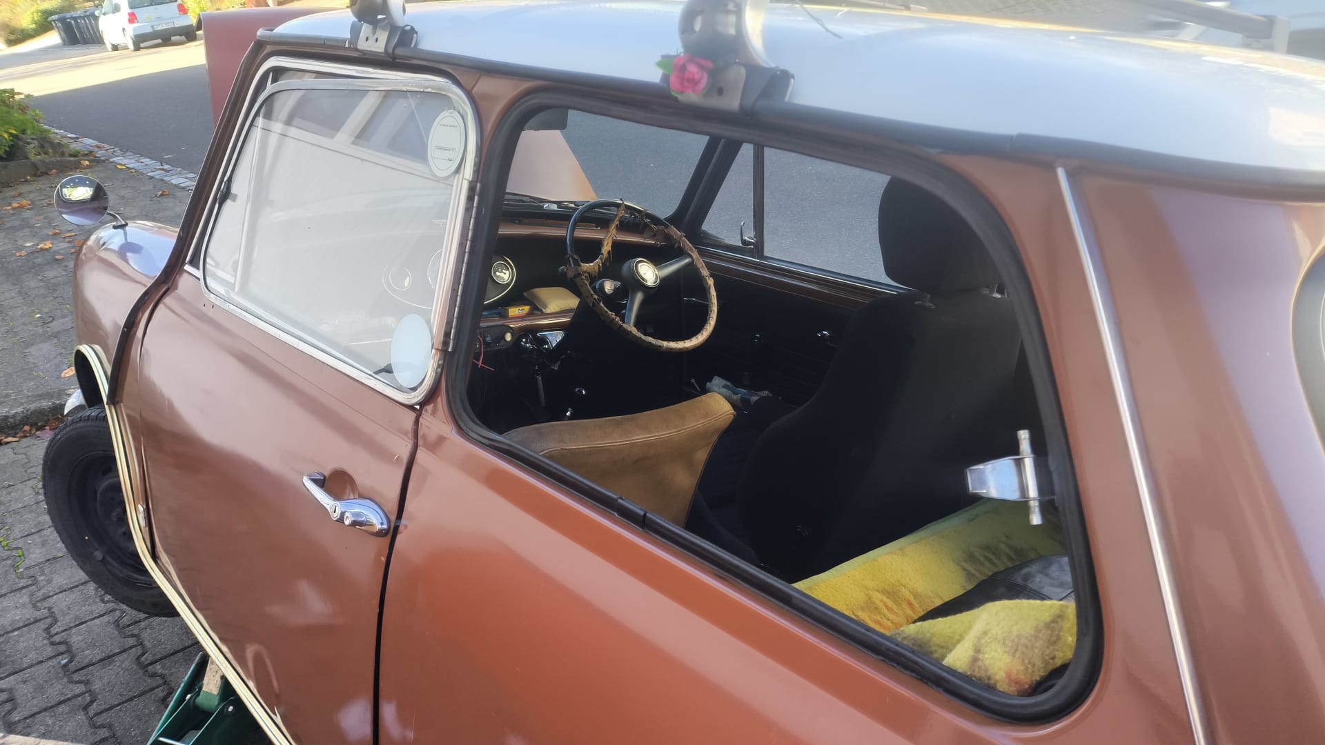

  • Ich weiß nicht, wie weit sich die Lehnen der MPi-Sitze nach hinten drehen lassen, aber beim Werkscabrio reicht es, den Beifahrersitz ganz nach hinten zu schieben und die Lehne soweit wie möglich nach hinten zu drehen, dann ist das wie ein schlechter Liegesessel.
    Ja, bequem ist anderes, und beim Versuch sich zu drehen haut man auch gerne mal wogegen, aber mit meinen kleinen 1,93m hab ich so schon die ein oder andere Nacht in meinem Mini verbracht...
    Gruß Bjørn

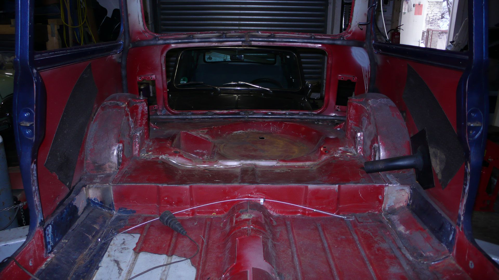

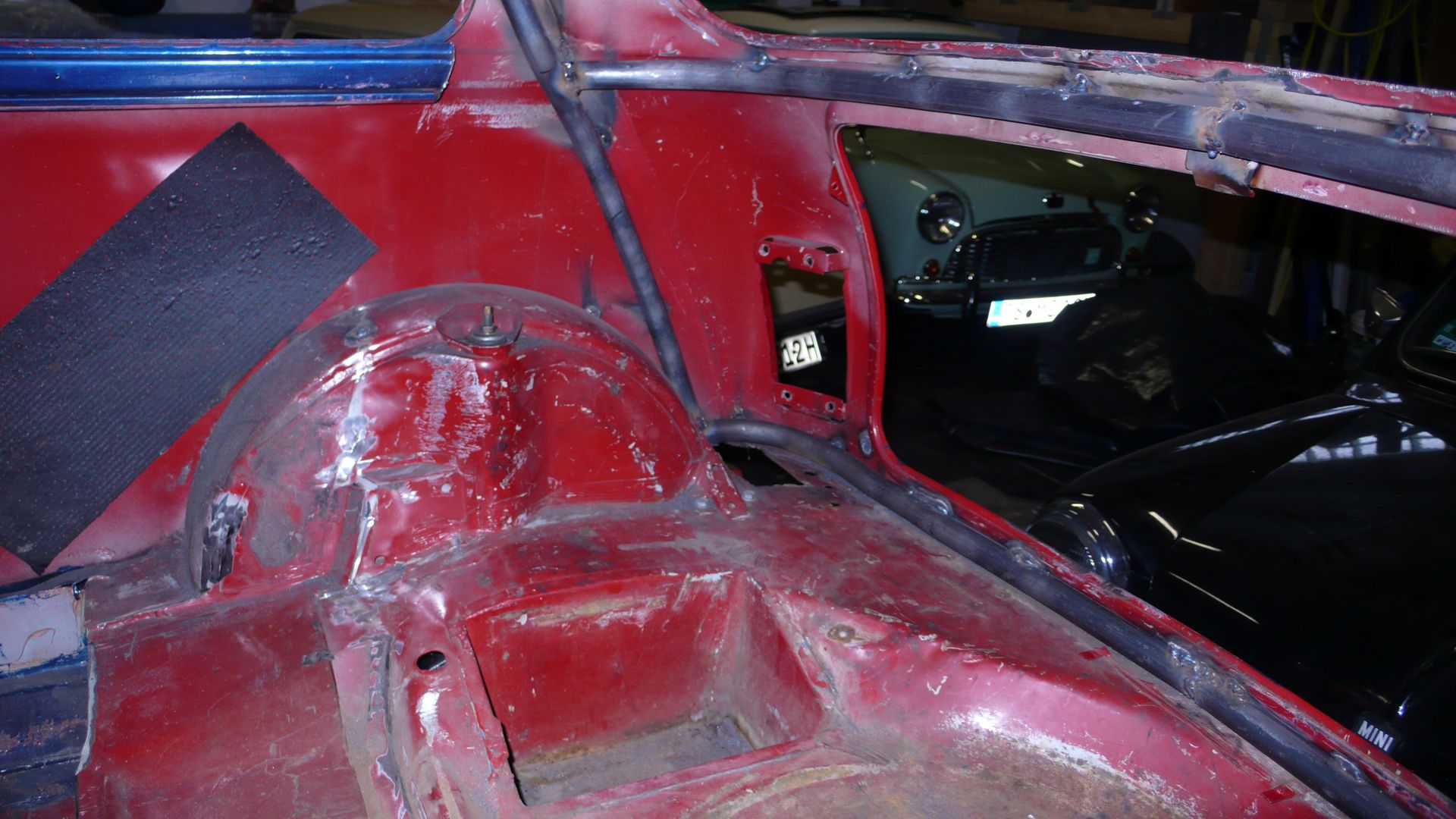

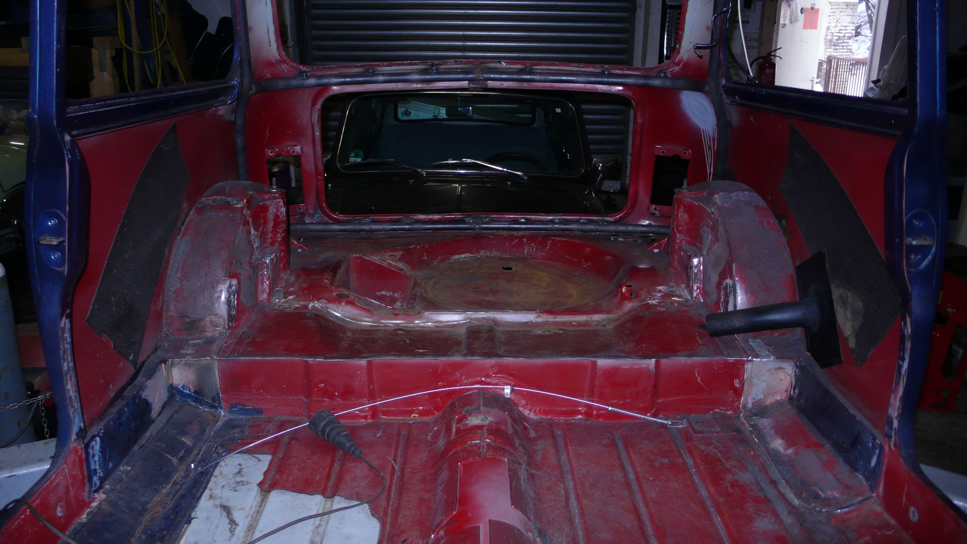

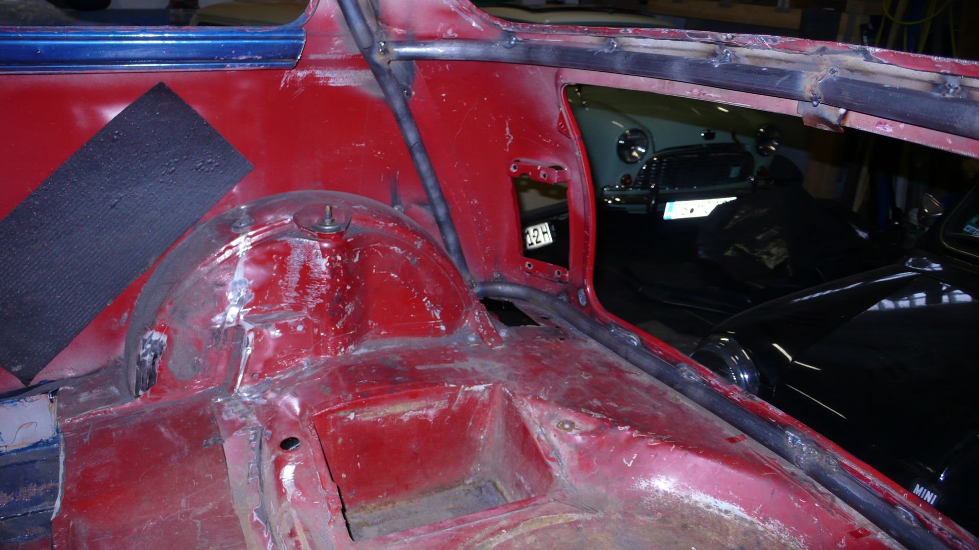

  • neulingmini
    Ich habe Rückenlehne und Hutablage rausgetrennt und dann das Heck mit Rohren verstärkt.
    Weil beide Teile tragend für die Versteifung der Karosse sind.
    Wollte Ladefläche haben, wie im Van. Dann kann man auch drin schlafen!
  • "Halten" ist ungleich "stabil"...ein Van ist "hintenrum" nicht besonders verwindungssteif (großes Loch ohne Querverstrebung:biggrin:)
    Warum sollte man Stabilität aufgeben, wenn es nicht unbedingt nötig ist.
