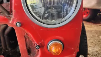

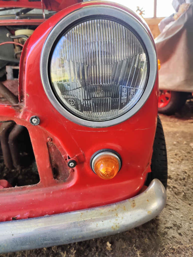

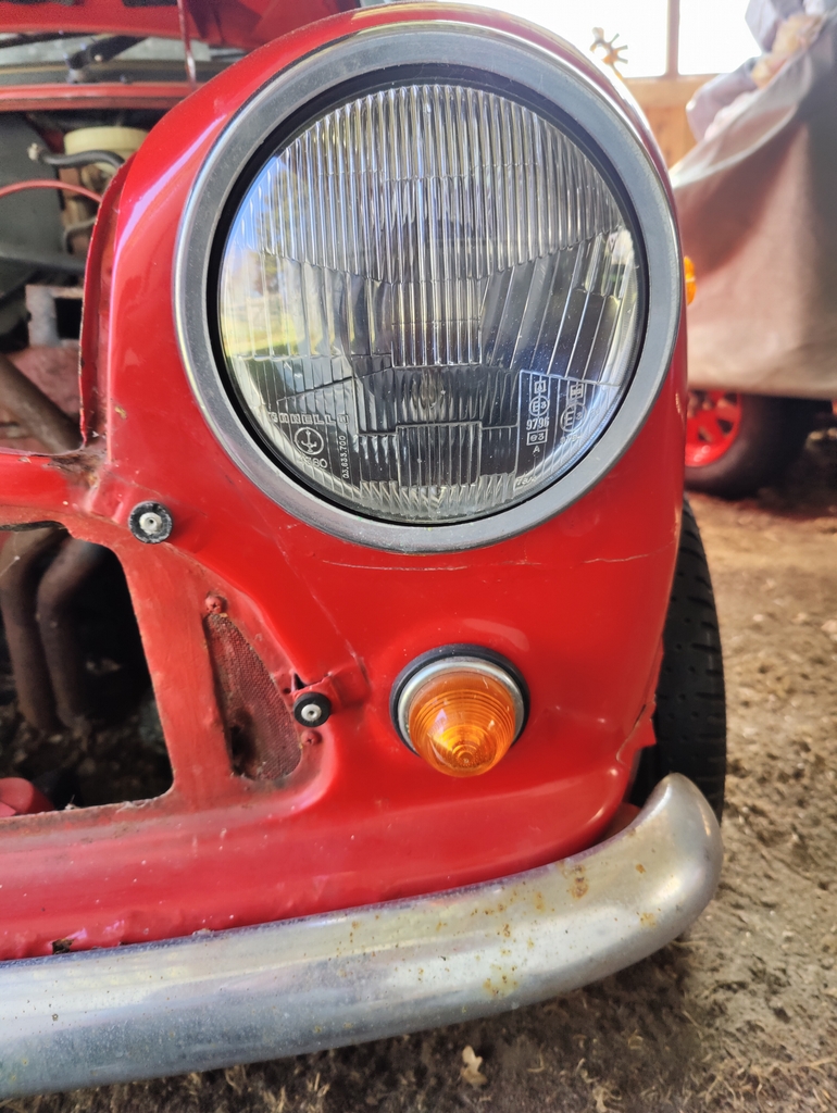

  • Mein 75er Inno hat 5 Löcher im Blech, aber nur 3 angeschweißte Schrauben an der Stoßstange.
    Die Anzahl der Löcher ist immer gleich, egal was daran montiert wird 😉 das ist ja Karosserie und vorgegeben. Die eckigen Stoßstangen wurden an 4 punkten montiert, späte Edelstahl (rund) an 3. was frühe Minis mit runden Stoßstangen hatten, weiß ich nicht…vermute aber auch 5 Bolzen…denn die 5 Löcher an der Frontmaske und am heckabschluss Blech sind seit 1959 an immer gleich geblieben

  • jetzt nochmal; an meinem Inno vorne und hinten 5 befestigunen an dem Body aber mit 3 Schrauben befestigt
    und ausserdem sind sie magnetisch !!
    Habe noch 2 Stossstangen extra aber sind in schwarz ueber lackiert. jeweisl mit 5 Bestigeungen und snd auch magnetisch
    nun weiss ich ueberhauspt nichts mehr.
    peter
  • Hi Peter, your bumbers are correct. 5 mounting points were only ever used on Inno Minis. Never on british ones...

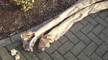

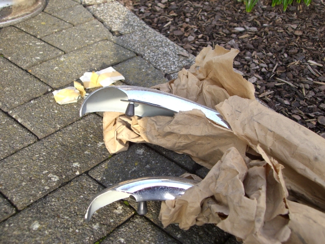

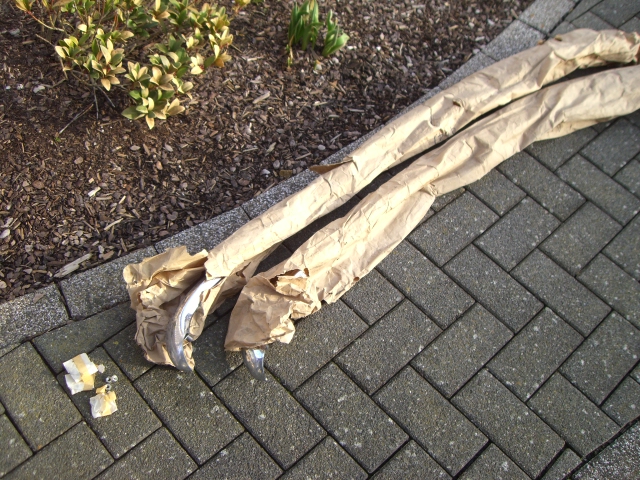

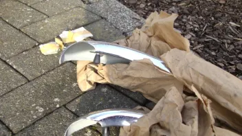

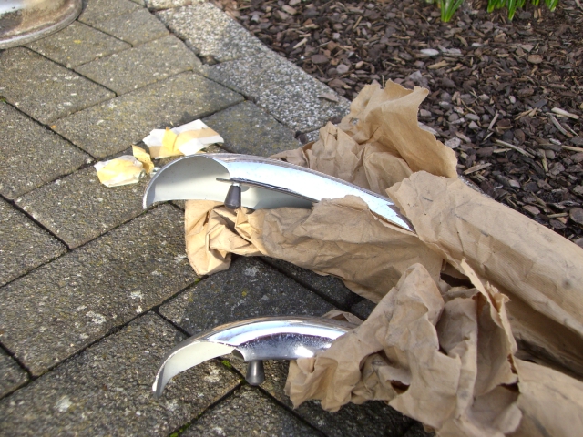

  • Die Ecken sind etwas länger, wollt schon ein Bild hochladen nur noch nicht gefunden...
    Beim Inno war vieles aus Edelstahl, leider nicht die wichtigsten Dinge wie Lampenringe und Stoßstangen...

  • Die originalen Stoßstangen vom Innocenti kann man daran erkennen, daß sie an den Enden abgerundet sind.
    Grüße, Mario
