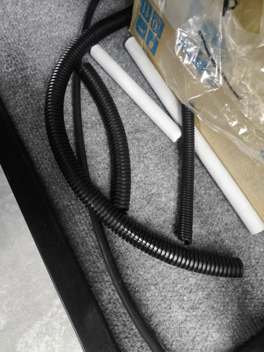

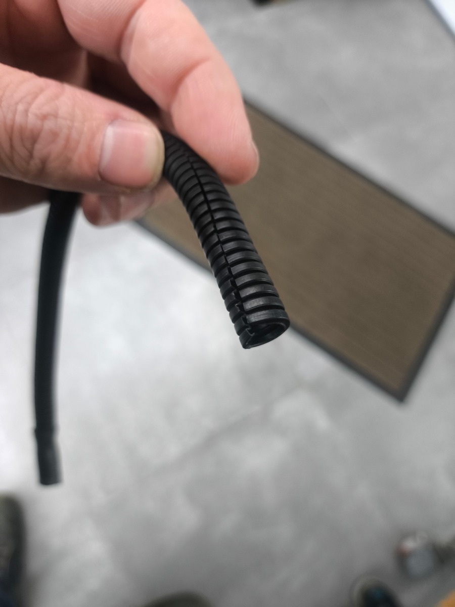

  • habe meinen Inno Kabelbaum damals auch komplett neu gebaut mit dem alten als Vorlage..
    noch ein Tip..anstatt Isolierband nimm geschlitztes Wellrohr und pack die Kabel da rein.
    da kannst du jederzeit wieder ran und Kabel tauschen oder zusätzlich verlegen..
    und nach 20 Jahren sind alle Kabel noch wie neu und nix klebt im Gegensatz zu Isolierband..

  • Meinst du fränkisches Leerrohr wie im Hausbau, das fände ich etwas rustikal.
    Schick vielleicht mal ein Bild oder Link..:wink:
    Gibt extra weche fur kfz. t wirkich ne feine sache wobei ich an den enden schrumpfschluch fruf mach
