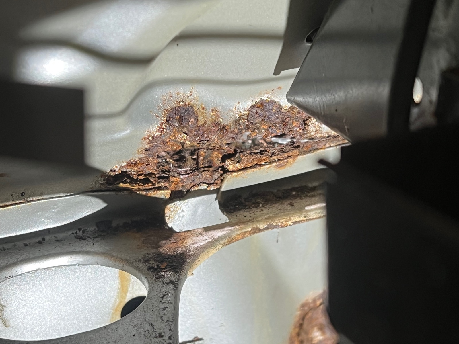

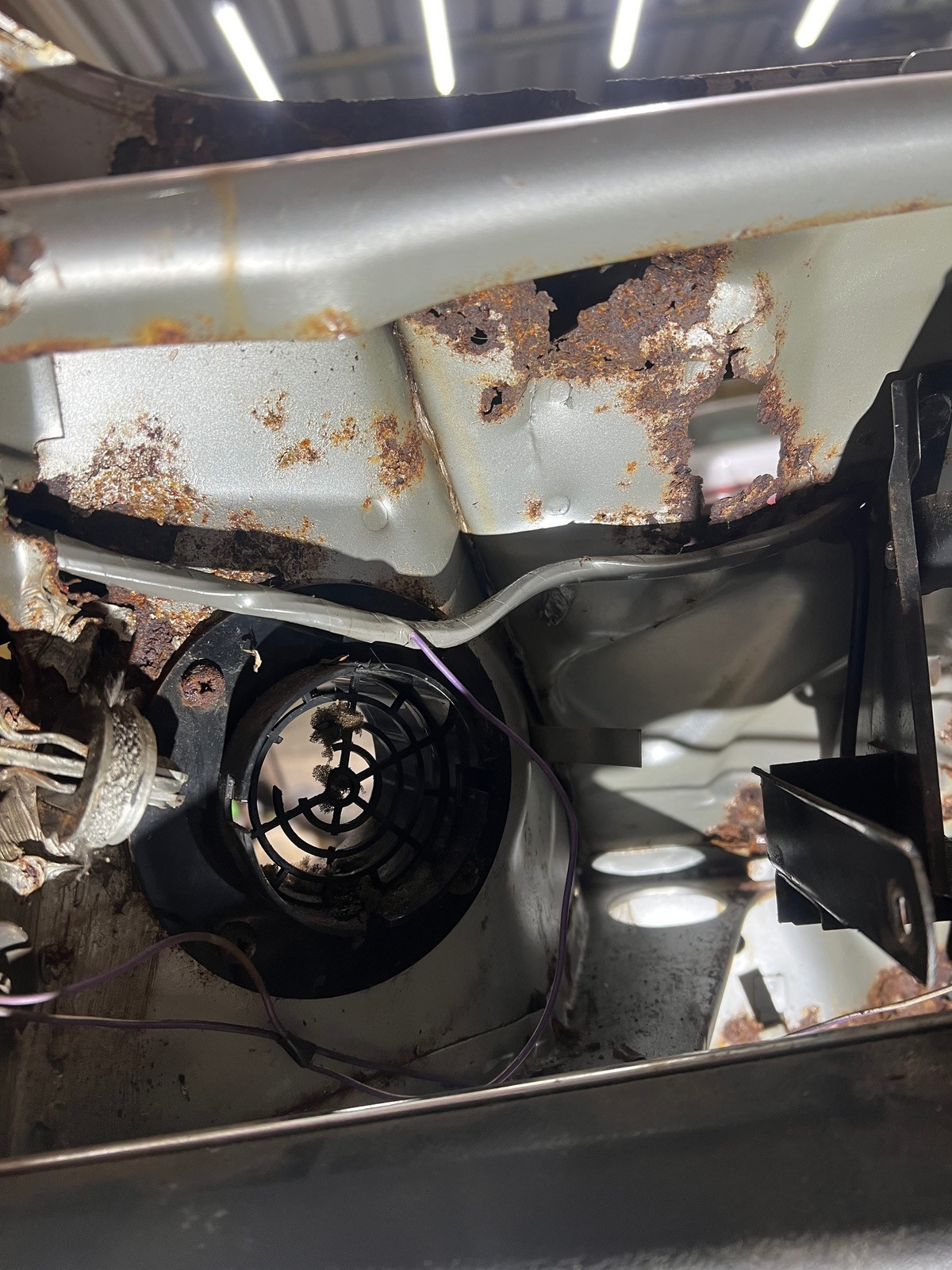

Ja ich glaube ich habe da heute noch ein paar Problem Stellen entdeckt :)
Unter dem Scheibenrahmen rechts und Links ist das Blech komplett durch. Sowie an der Spritzwand ist was durch.
Jetzt ist der Plan erstmal Motor und Getriebe Raus und dann alles checken unter der Dämmung.
Kann ich den Motor auch ohne den ganzen vorderrahmen raus nehmen ? Somit wäre er ja noch rollbar …
Ja. Nach oben. Kupplungsseite und Kühlerseite jeweils zwei Schrauben durch Rahmen entfernen.
Alle Motorknochen, Tachowelle, Auspuff und natürlich Elektrik!
