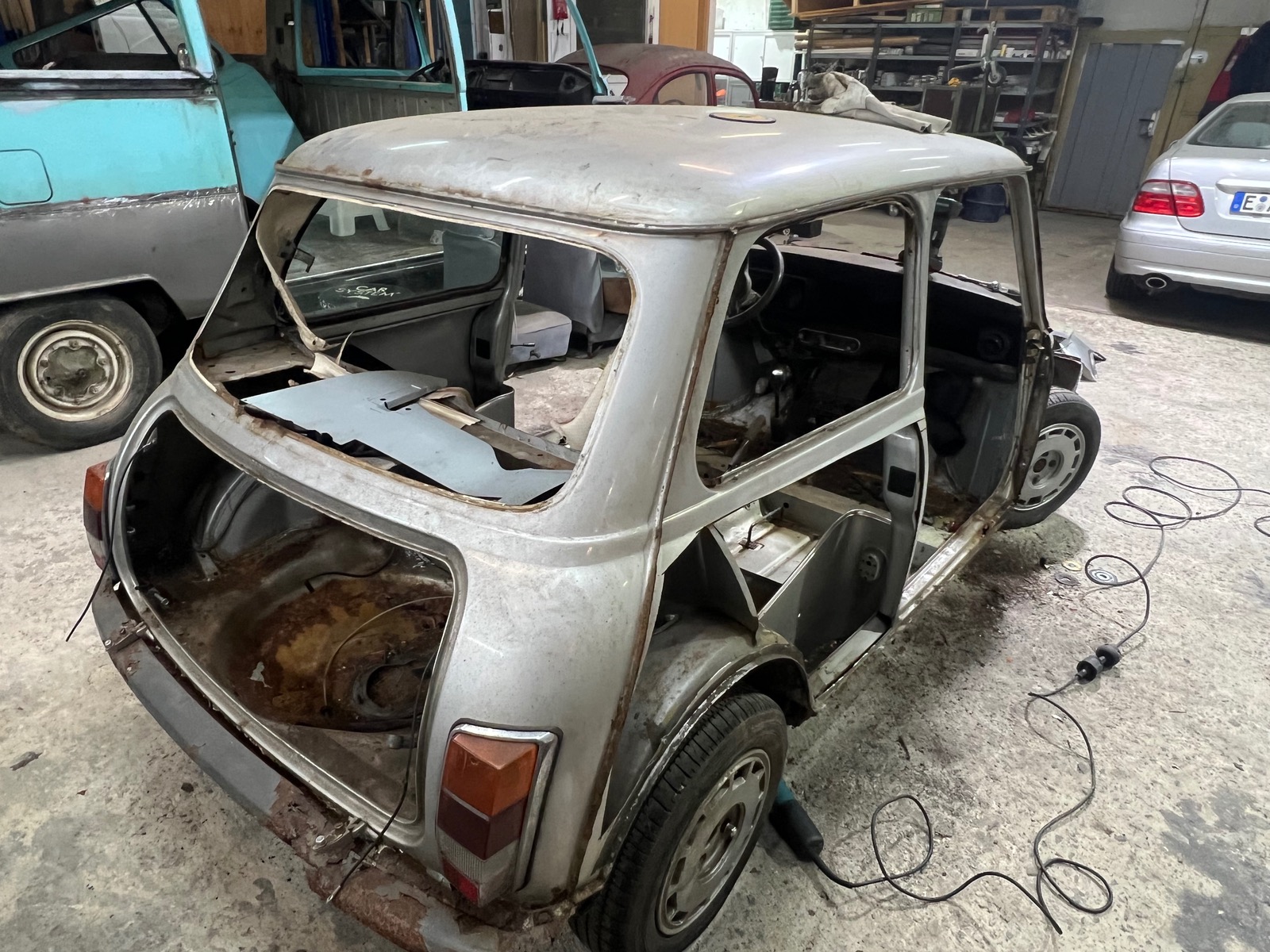

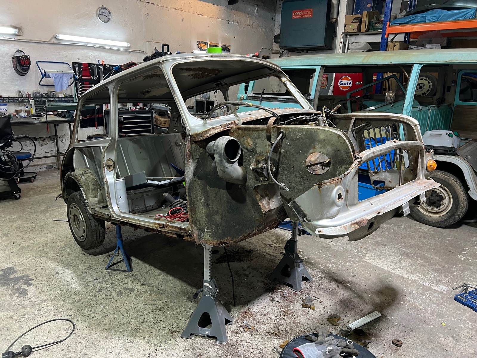

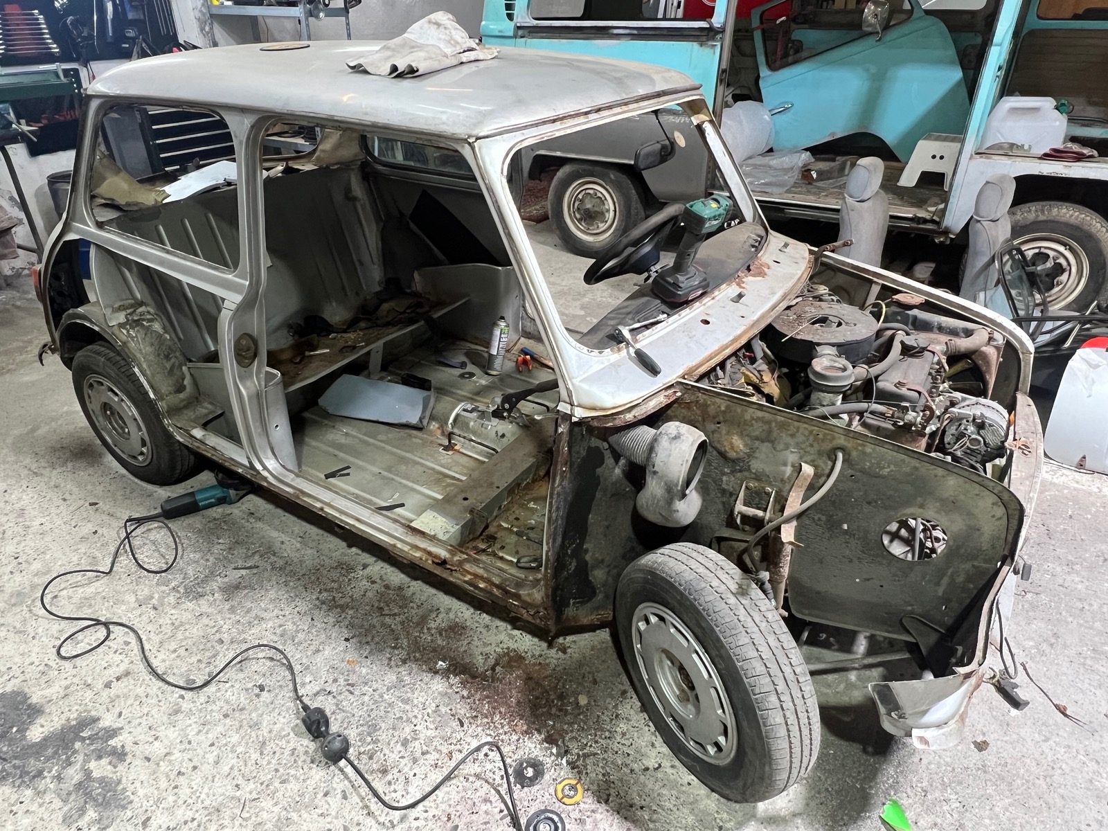

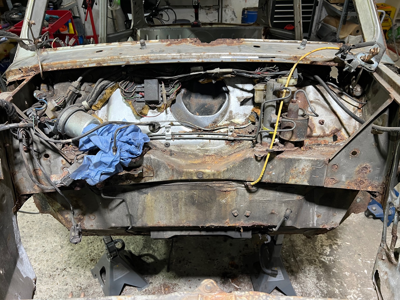

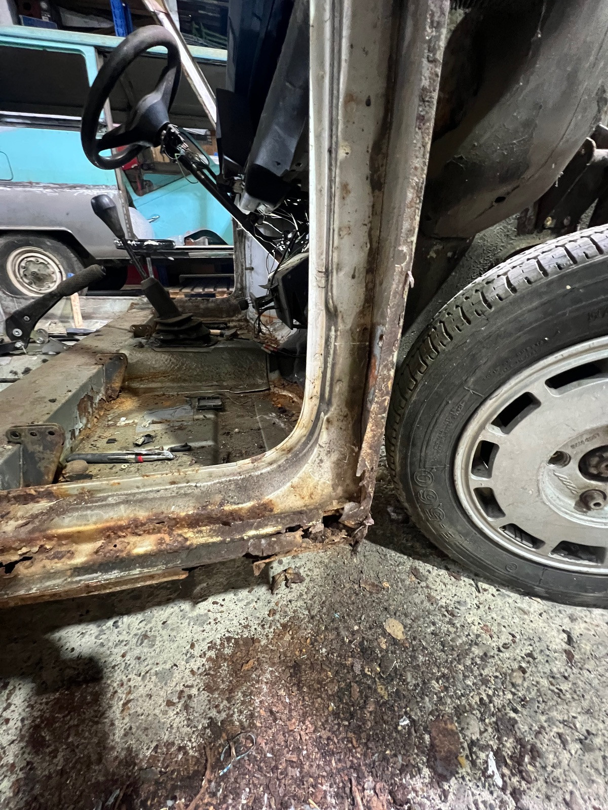

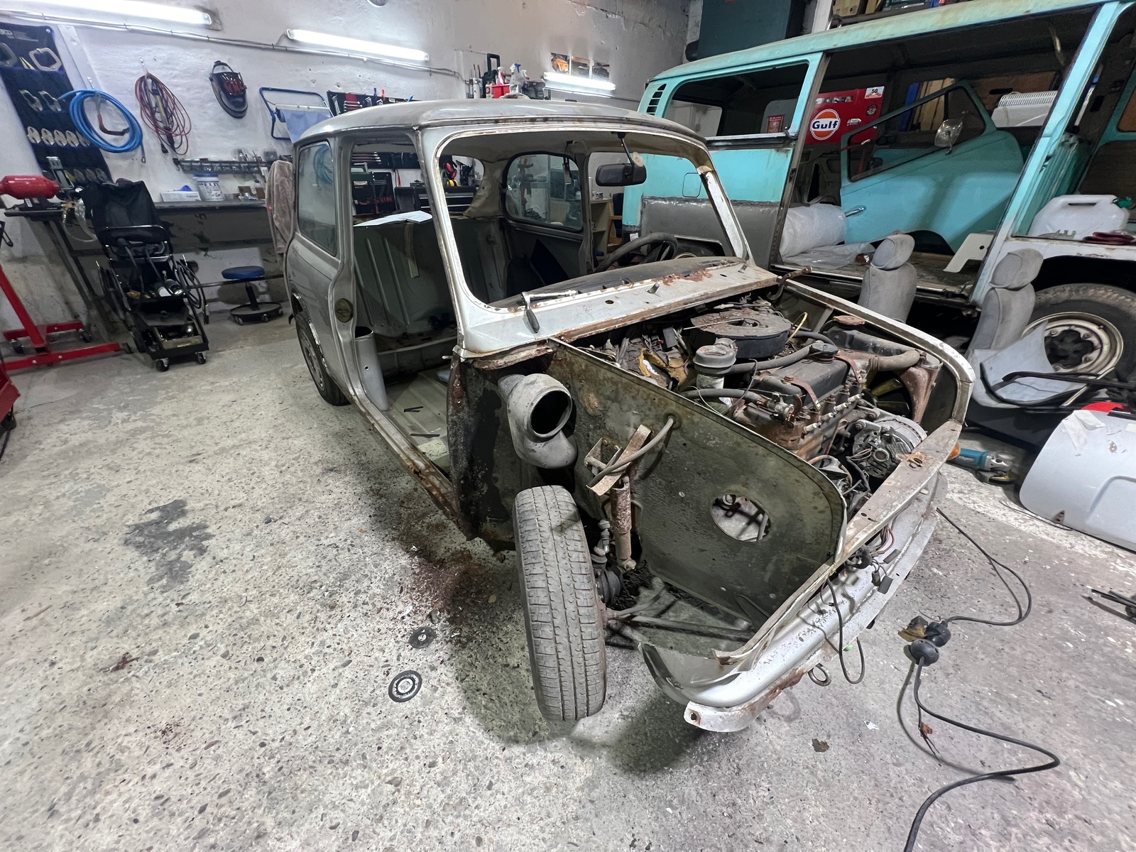

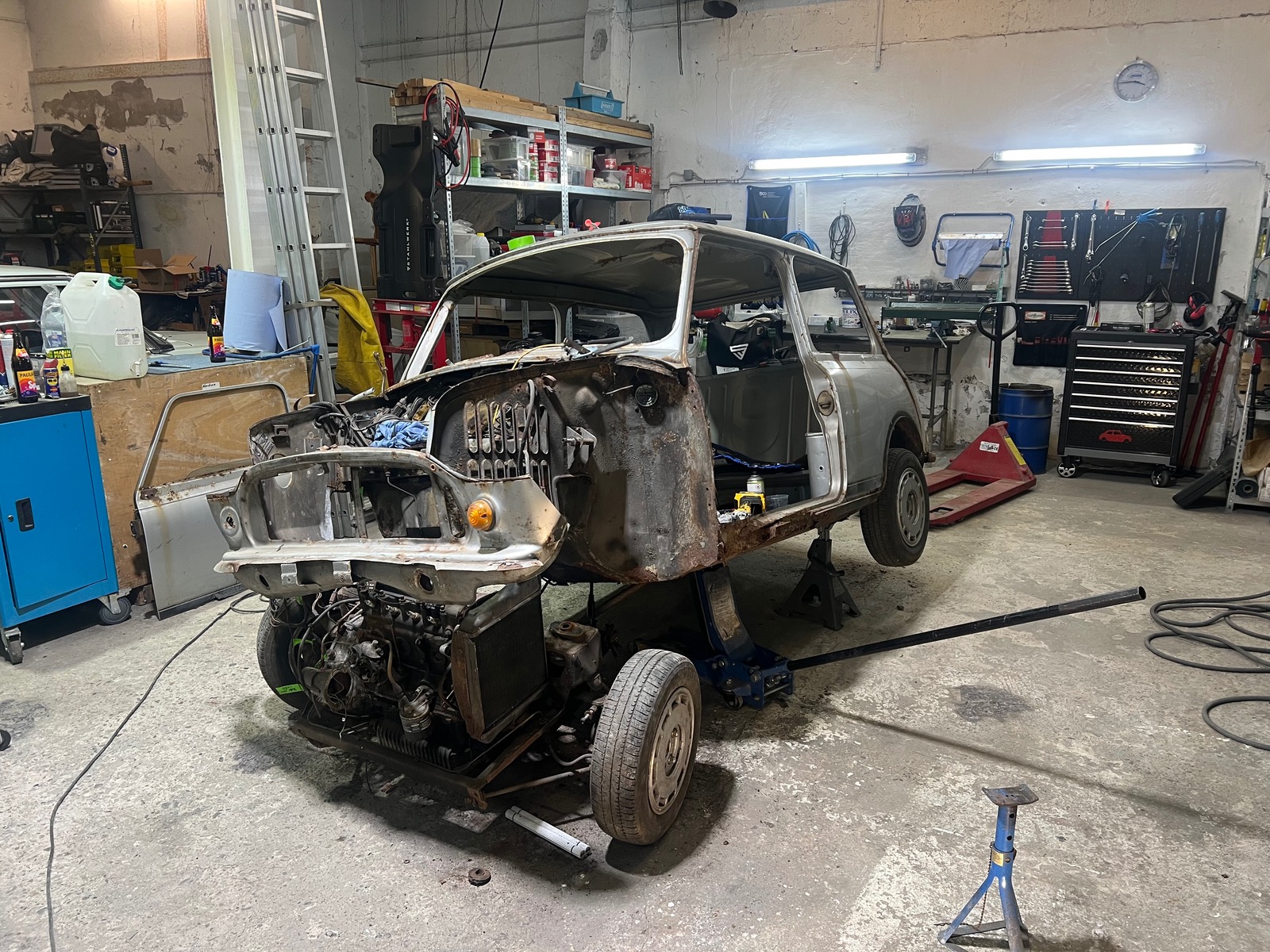

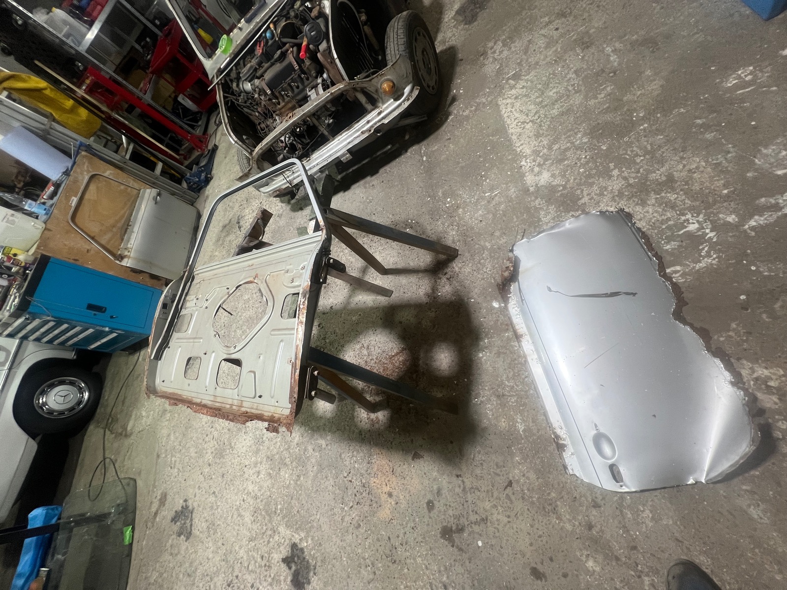

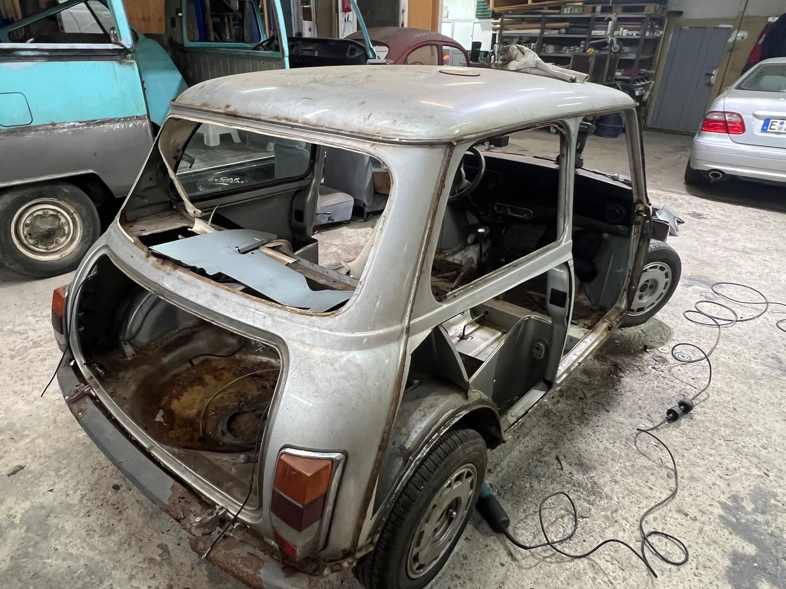

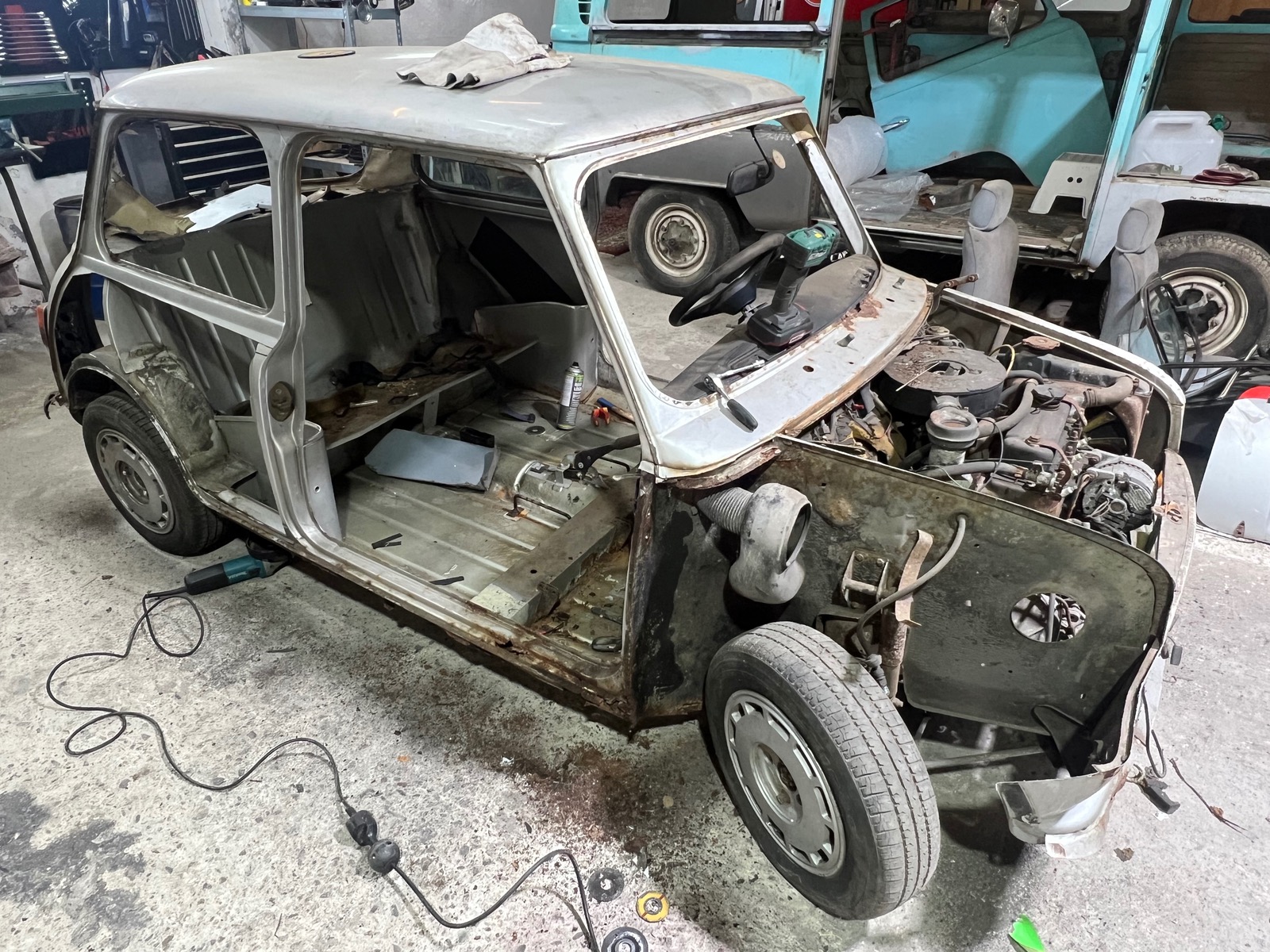

Ich will euch teil haben lassen an der Restauration.

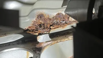

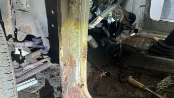

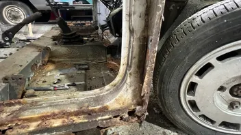

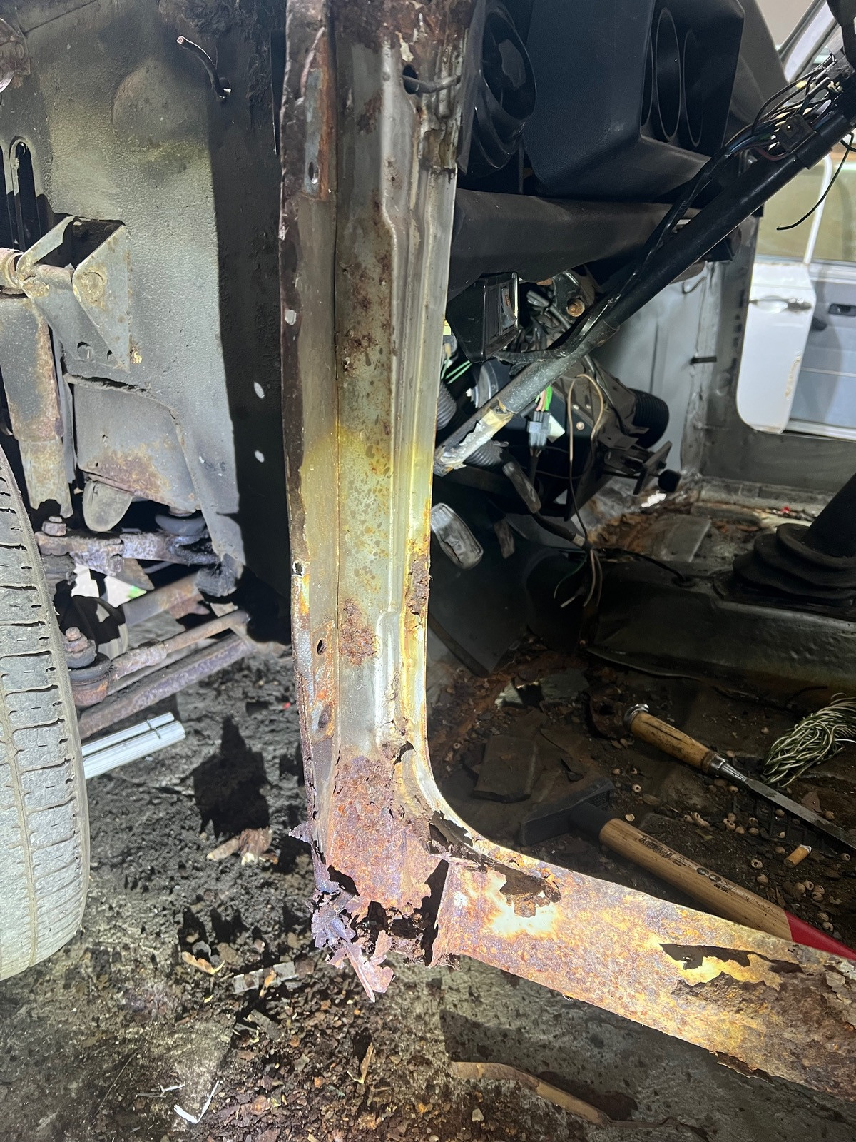

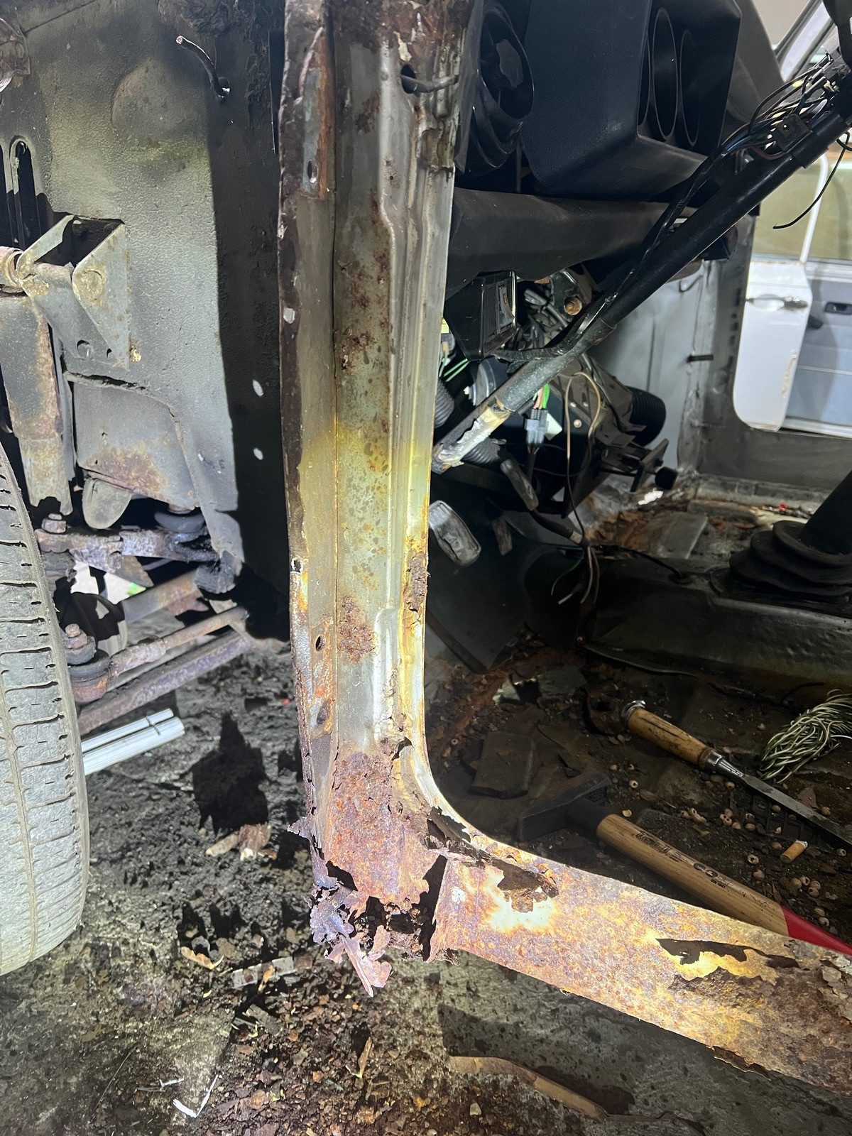

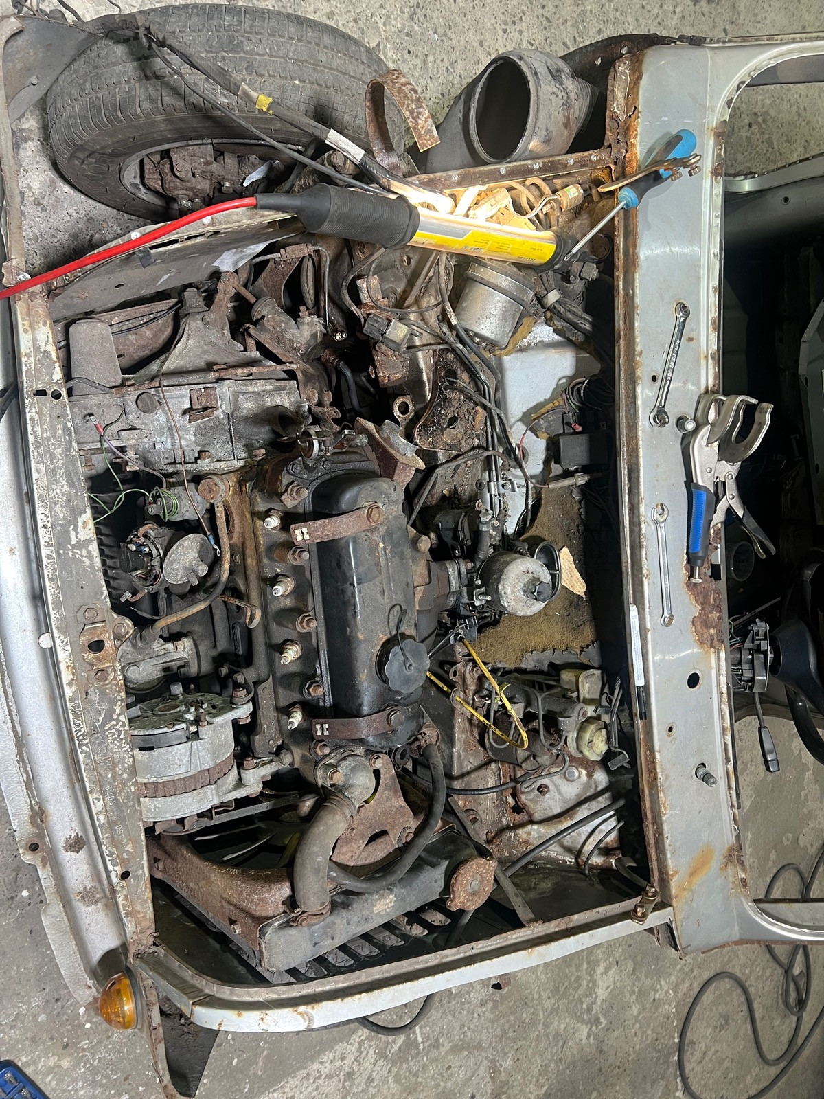

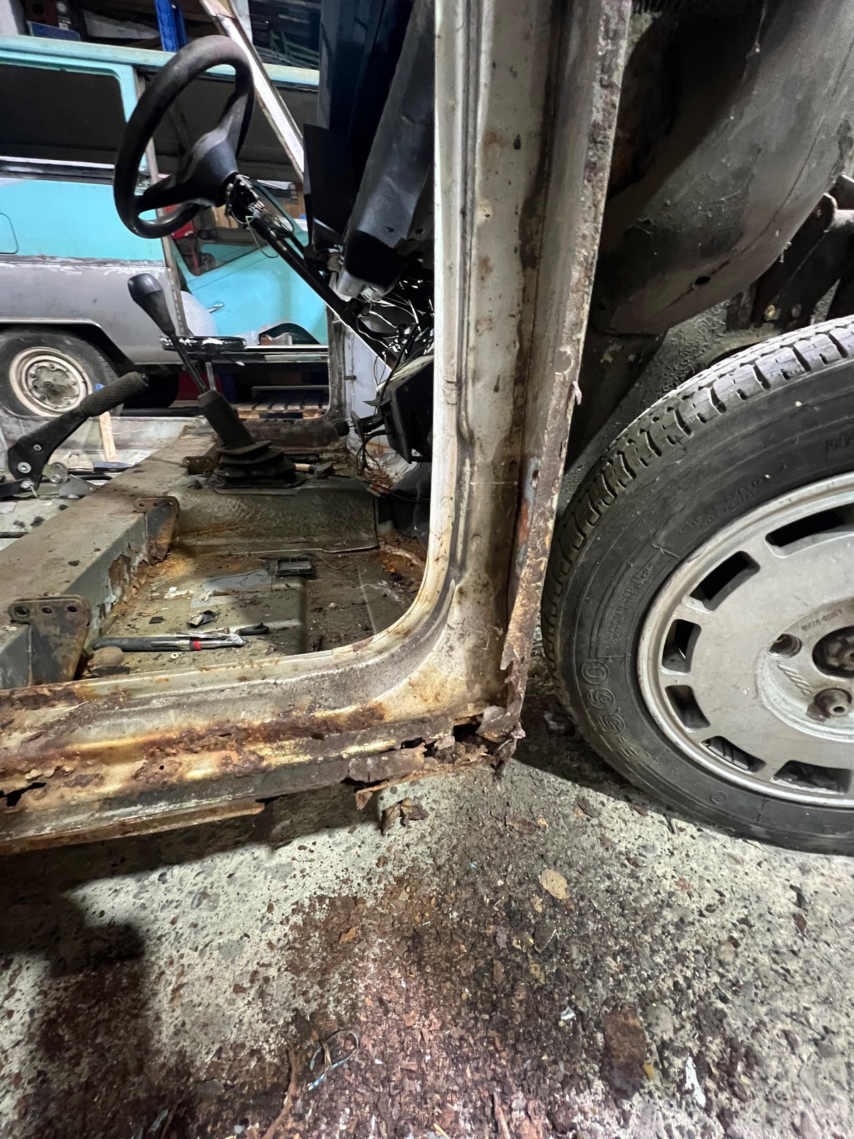

Habe heute angefangen die Bleche Grob rauszutrennen, dabei habe ich festgestellt das er auf der Rechten Seite mehr von Rost betroffen ist im Bereich der a-Säule..warum auch immer ![]()
👍 das ist eben die Seite, die idR am Bürgersteig steht und die wird dadurch meist nicht so durch Wind etc „durchlüftet“. So hat man mir das mal erklärt. Ich fand es stimmig von der Argumentation
Die Erfahrung aus zwei 87er Baujahren, einem 89er und einem 90er Baujahr ist, dass Johnny Lefthand, der in Longbridge für die rechte Seite der Karossen zuständig war, dauernd wegen Prostata Problemen entweder auf dem Klo war oder als Kettenraucher nur selten am Band auftauchte dass alles verursacht hat.
Johnny war nur mit streiken beschäftigt, das ist alles.
Wg rechts mehr Rost hab ich mal gehört, weil auf der äußeren Straßenseite die Pfützen stehen und deshalb mehr Wasser dorthin kommt.
Fahrbahnen sind in der Regel konvex gestalltet und dann kommt am Rand der Bordstein als Wasserablaufrinnne. Da ists immer feuchter.![]()
Und die Hunde 🐶 sind schuld , die da immer an der rechten Seite das Bein heben😅
Und mich nennen sie "Schwurbler"...
Nein, das bin ich doch 😅 so, gut jetzt, wir schweifen wieder mal aus 🫣😂😂

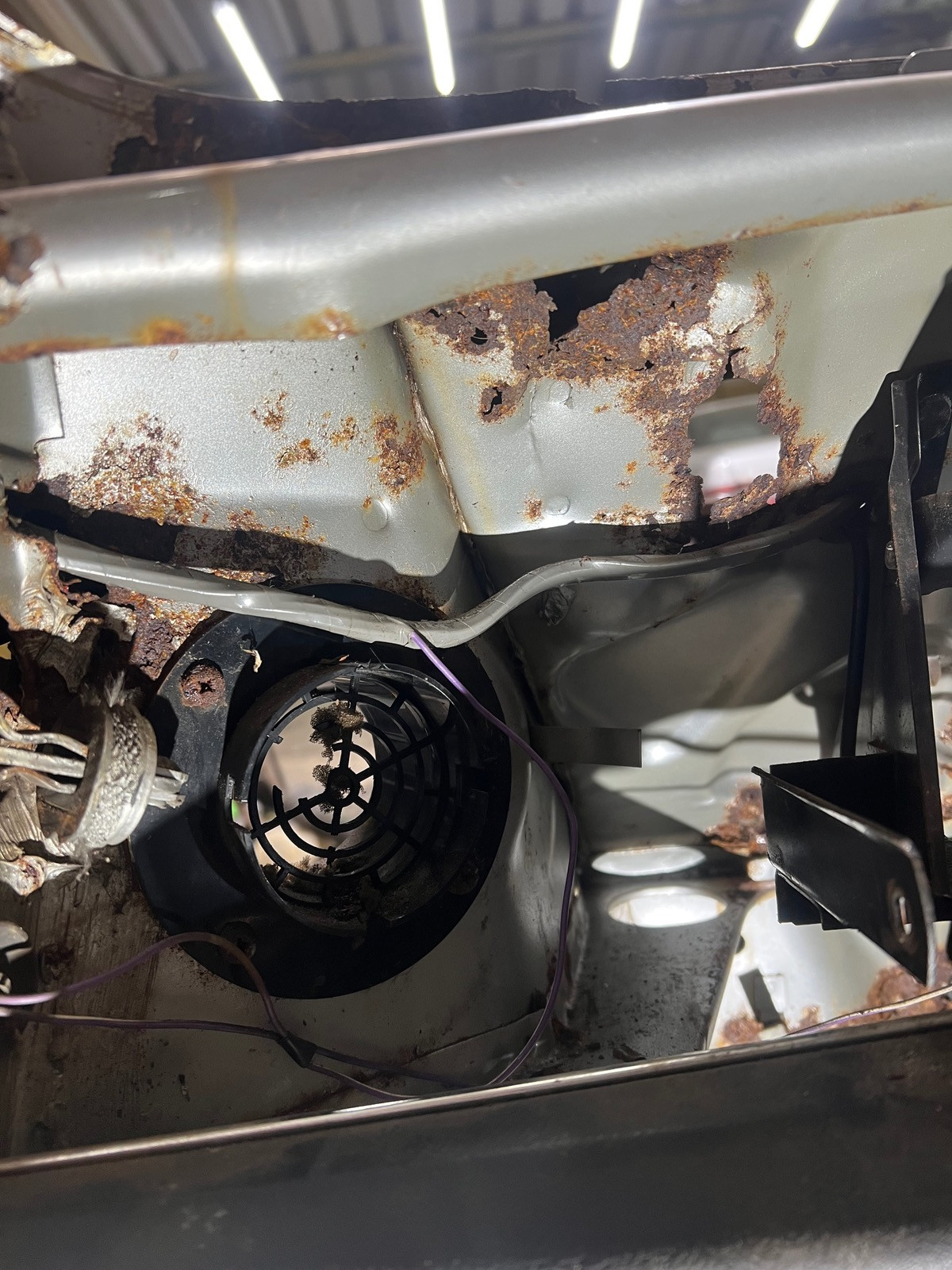

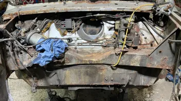

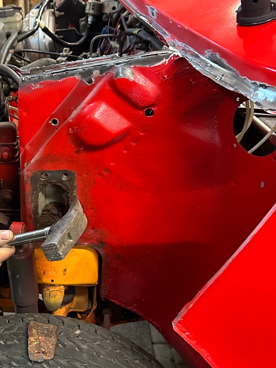

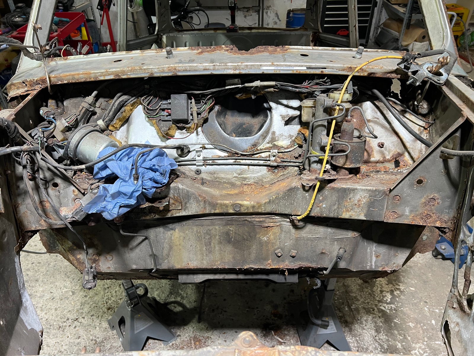

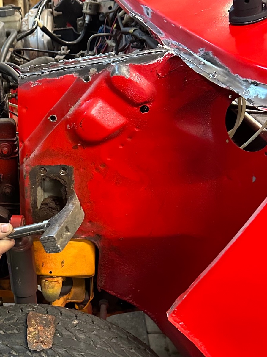

@ Firefighter……. Schraub mal die Halterungen von den vorderen Stoßdämpfern ab. Dahinter ist das Blech meistens durch.
Bevor du weiter Bleche rausschneidest, würde ich empfehlen ein paar Versteifungen für die Zeit der Restauration einzuschweißen.
Gutes Gelingen wünsche ich. ![]()
