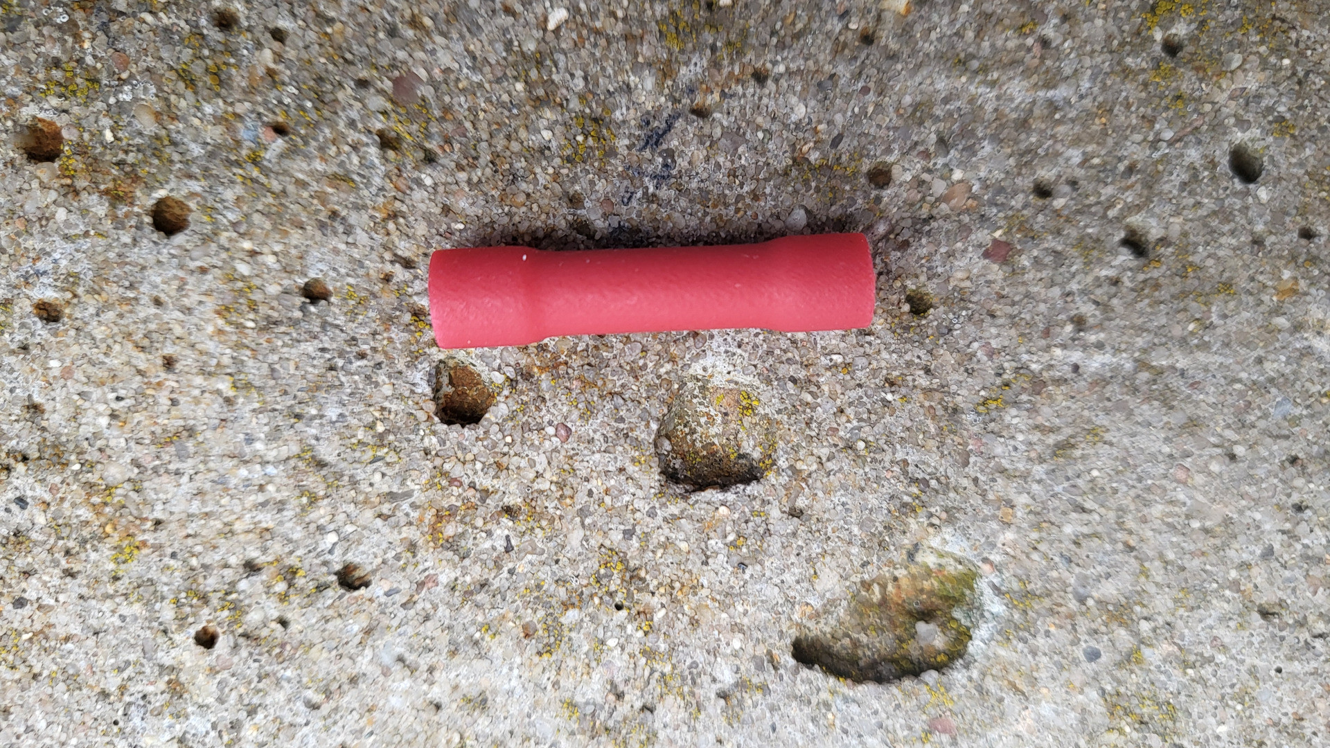

• Moin zusammen,

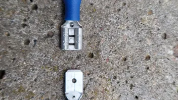

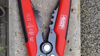

    ich habe die letzten Tage ein paar Meter Kabel verlegt. Irgendwie stört mich da die ganze Crimp- Quetsch- und Steckgedönse. Ich bin nie sicher, ob ich jetzt genug gequetscht habe und ob es dann auch dauerhaft hält. Ich konnte auch Kabel immer wieder einfach rausziehen. Die Unsicherheit ist also berechtigt.

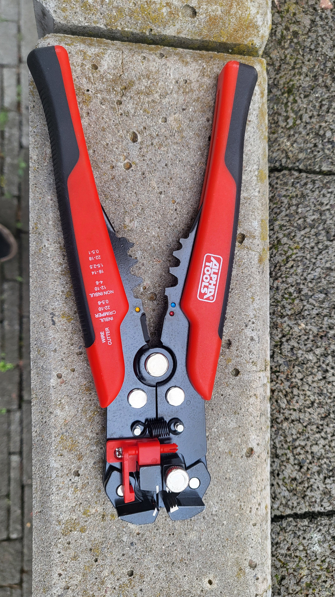

    Mit meiner Crimpzange bin ich nicht happy. Sie versagt öfter bei abisolieren. Außerdem muss man zum quetschen die Verbingung von hinten über den Griff einführen. Das ist doof, weil man manchmal drei Hände gebrauchen könnte.
    Was haltet ihr denn für die beste Methode?

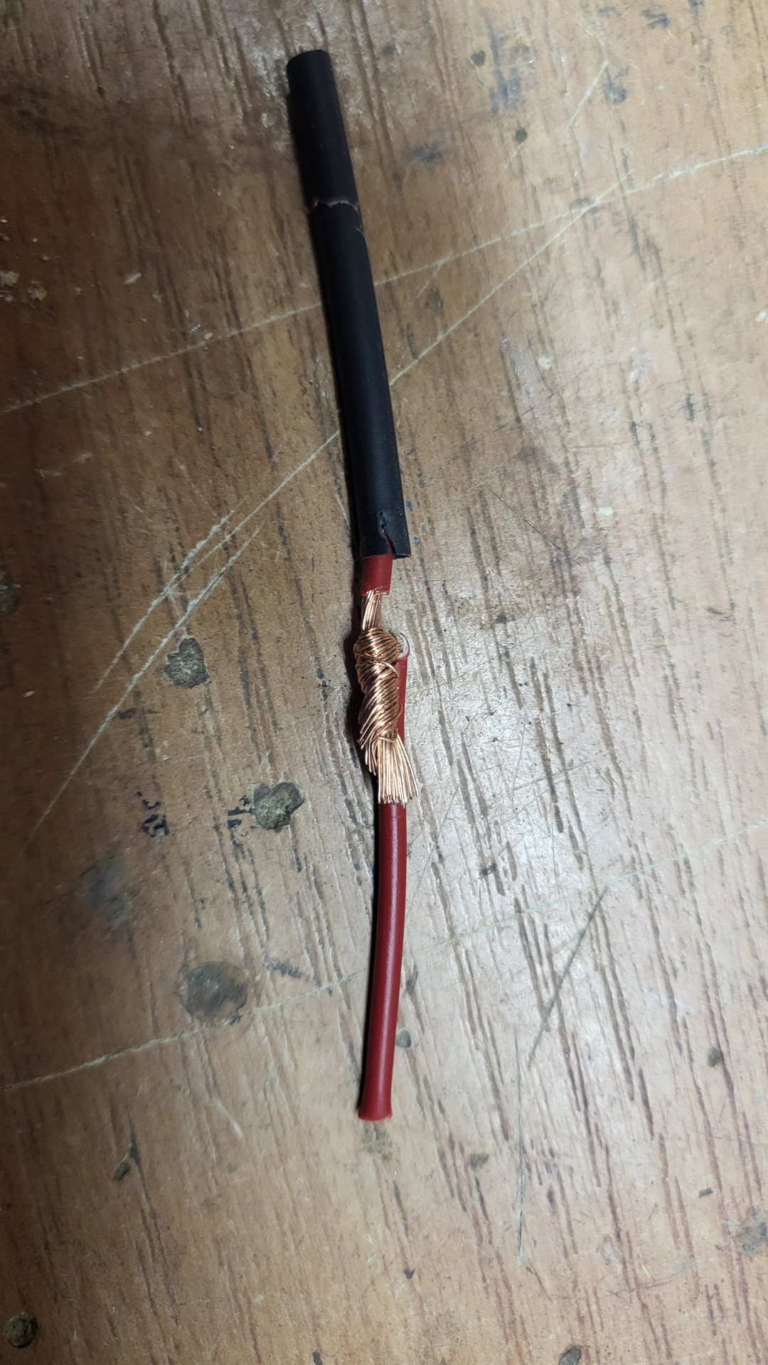

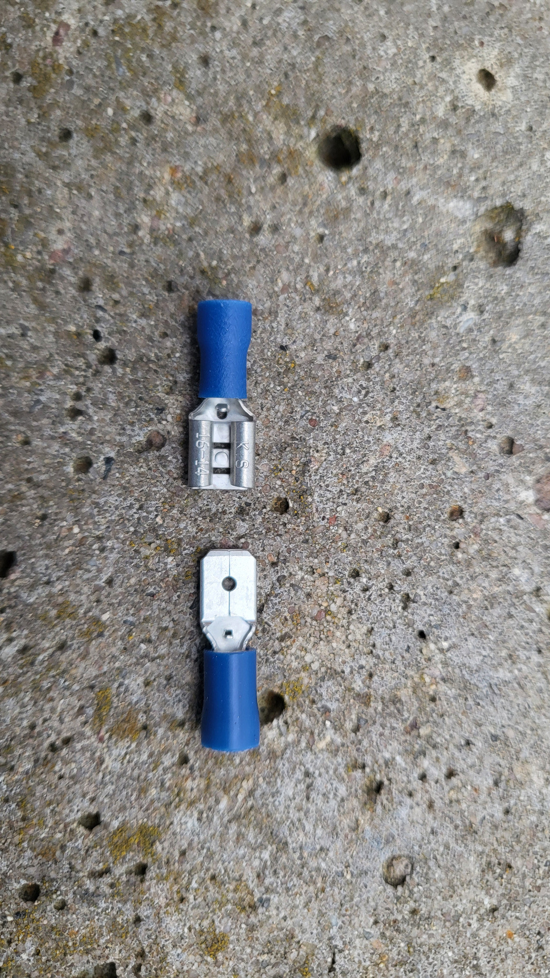

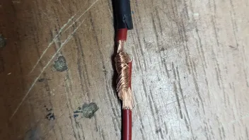

    lösbare Steckverbindung? Kabelverbinder? zusammen"radeln" und Schrumpfschlauch drüber? Oder gibt es etwas besseres?
    Mal abgesehen, dass man sich über die Preise von den halbguten Lösungen nur aufregen kann. Beim örtlichen Händler. 5,0 m Kabel 9,90 €. 5 Stck "Weibchen" 4€ und nochmal 4 € für 5 "Mänchen".

    Für unlösbare Verbindungen: wenn Du das "Zusammengeradelte" vor dem Verschrumpfschlauchen noch verlötest, dann machst Du es so wie ich.
  • Habe auch eine Quetschzange die funktioniert, war aber mit fast 100 € nicht Grade billig.

    Hubert, schick mir Deine Adresse, dann schicke ich Dir leihweise ein Testpaket mit funktionierender bezahlbarer Crimpzange und benötigtem Material zum ausprobieren.

  • Von den Kabelschuhen mit Isolierung halte ich überhaupt nichts...
    Nicht isolierte Kabelschuhe nehmen, dazu die passende gute Crimpzange für nicht isolierte Kabelschube und dann Schrumpfschlauch.

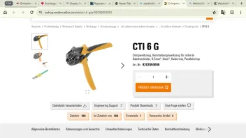

    Brauchbare Zangen bekommt man schon sehr günstig... https://www.amazon.de/Heschen-Ratsch…73529089&sr=8-6
    ...sogar der Pressdruck ist einstellbar und sie öffnet erst, wenn komplett gepresst ist... :thumbs_up:
    Oder man nimmt eine vergleichbare mit Wechselbacken, die universeller verwendet werden kann...
  • Ja genau, allemal besser als der billig Kabelschuh Mist und den vorteil das man mehr Anschlüsse hat, sowie oft auf und zu machen ohne das das Kabel kürzer wird.
    Kommt halt drauf an was man wo macht. Aber Isolierte Kabelschuhe und Stromdiebe gehören in kein Auto auch wenns der Baumarkt extra dafür verkauft.
