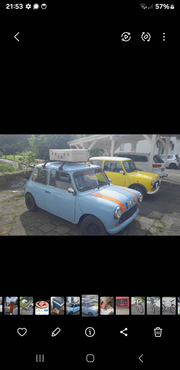

  • Bin jetzt auf Kleinanzeigen Tour und werde Bilder vom fertigen Setting für die Schottland Tour posten.

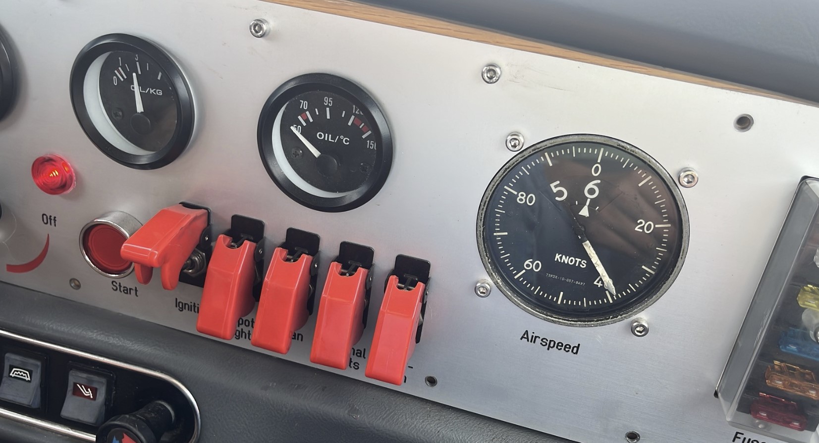

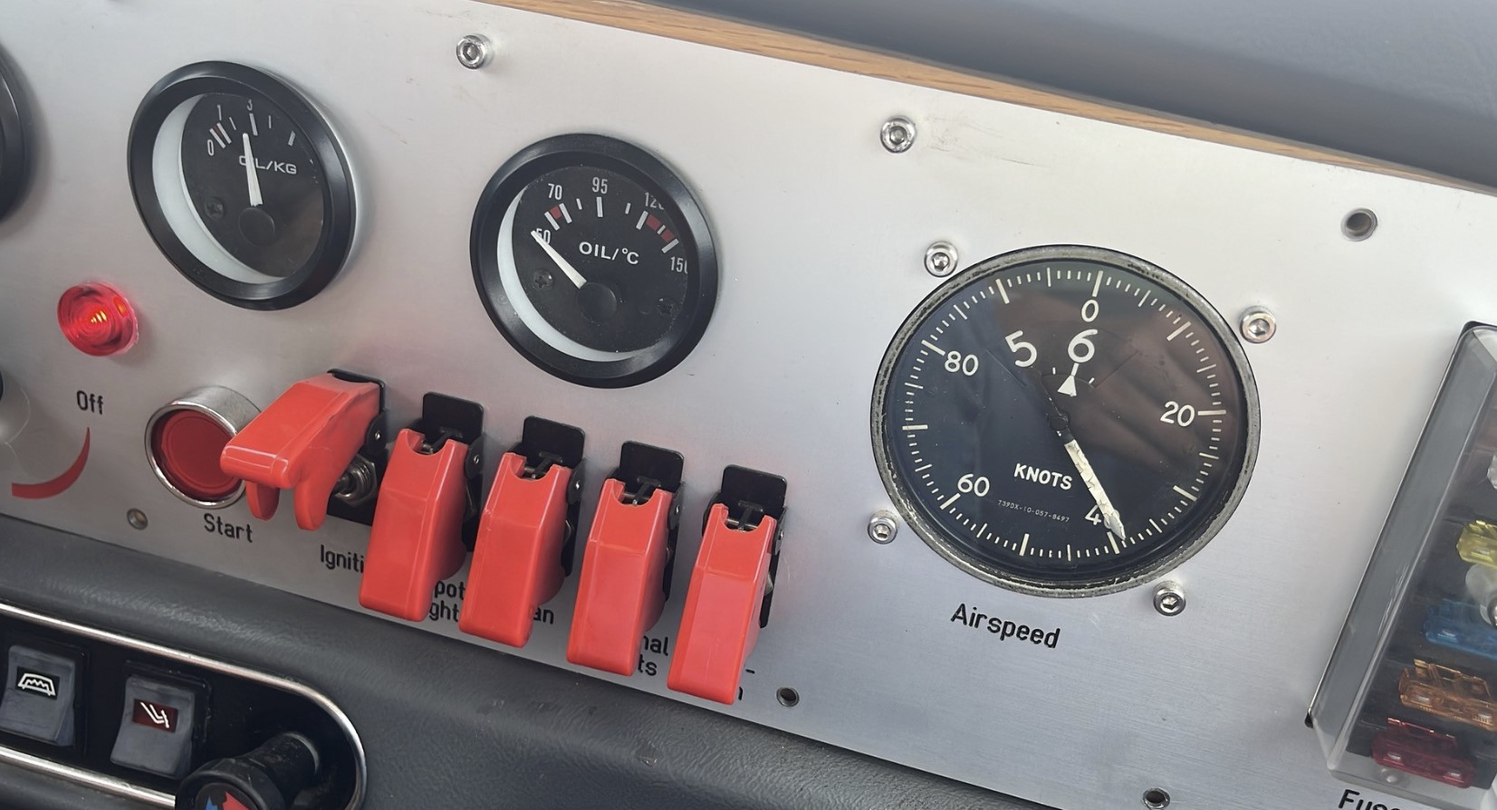

  • Hast du für den Fahrtmesser echt eine Staudruckdüse angeschlossen?:rotfl::cool:
    Ne echt Staudruckdüse hatte ich nicht, ich habe statt dessen im kühler eine kleinen Trichter mit Schlauch gehabt. Das hat aber nicht wirklich funktioniert und daher hab ich das wieder raus genommen 🤣.
    Aber das Ding stamm aus einer Lufthansa Maschine und hat für mich einen symbolischen Wert …
    Manchmal bewegt er sich ..

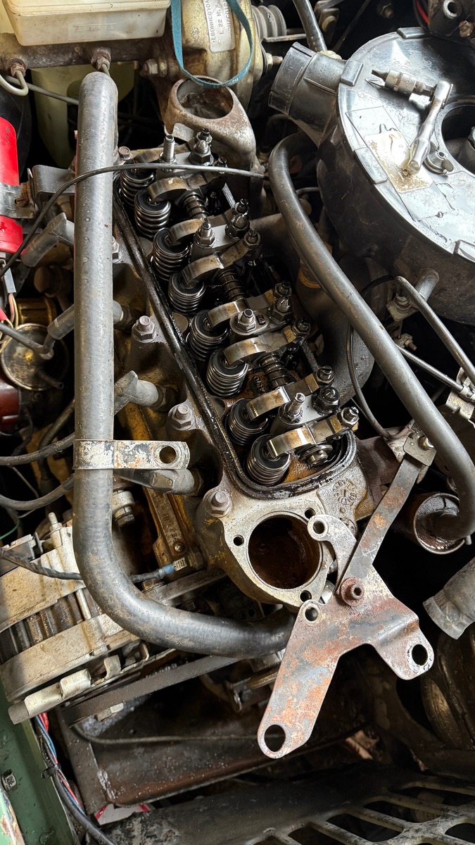

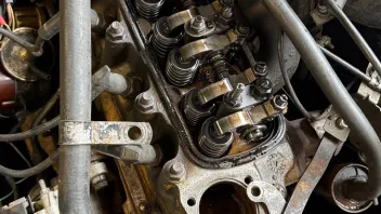

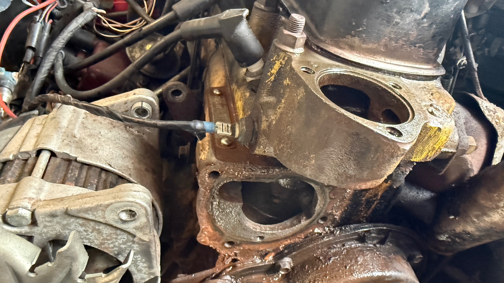

  • Hey Ihr Lieben ,

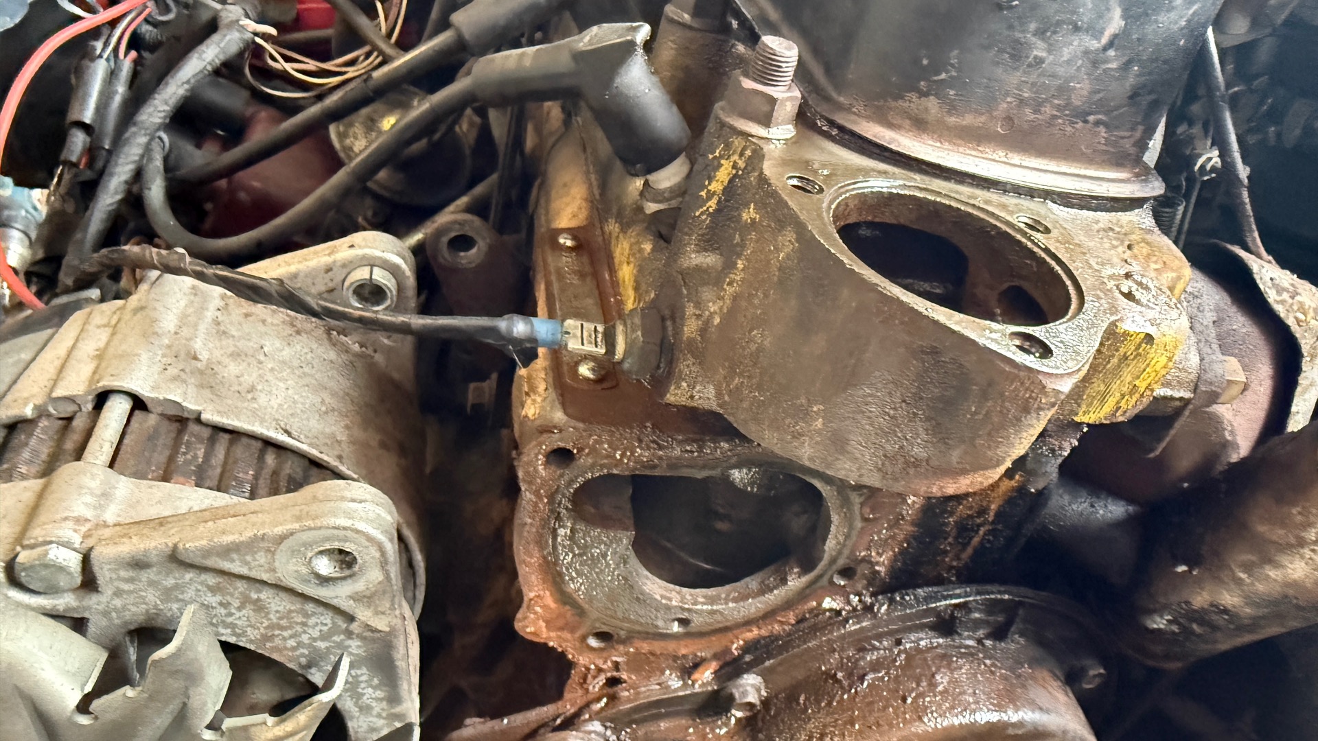

    Ich ha da nochmal ne andere eher technische Frage …
    Ich schraube ja seit mittlerweile fast 10 Jahren an meinem Mini und versteh die Kiste ganz gut.

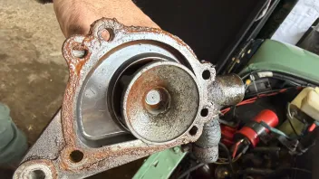

    Ich habe seit zwei Monaten das Problem, dass die Heizung nicht funktioniert und er auch laut Anzeige nicht richtig warm wird.
    Ich habe den Kühler und Motor gespült und ja ich habe im Anschluss direkt mit Frostschutz gespült. Ich weiß jetzt auch das ich in naher Zukunft mal die Kopfdichtung machen werde 🤣. Es kam ne Menge Schlamm raus. Den Wärmetauscher der Heizung habe ich auch gespült und das Thermostat kontrolliert…
    Warm wird er trotzdem nicht… gestern hat er dann an der Wasserpumpe gedrückt!?! Ich habe gestern noch einen Satz Dichtungen bestellt- Thermostat, Wasserpumpe und Weill es so schön ist- Ventildeckel..
    Habt ihr ne Idee ?
    Und einen habe ich noch - kommt jemand aus der Ecke Münster/ Gütersloh/ Hamm … und kann mir beim einstellen des Vergasers helfen. Ich würde das gerne einmal mit Unterstützung machen🤣🥳
    Merci vorab.
    :biggrin::biggrin::biggrin::biggrin::biggrin::biggrin:
  • Kann es sein, dass Du einen 1000er Motor hast? Die machen weniger Wärme, so dass es bei kalten Außentemperaturen die Wassertemperaturanzeige sich kaum aus dem blauen Bereich traut und somit die Heizung kaum warmes Wasser abbekommt.
    Jetzt ist halt die Frage, wie warm war es, als Du gefahren bist?
    Sollte die obrige Annahmen nicht stimmen ist der Hauptverdächtige das Thermostat. Wenn das nicht mehr schließt, bekommt man keine bzw. erst nach vielen Autobahn Kilometern mit über 4000 U/ min etwas Wassertemperatur hin.

    Hmm-
    Die außen Temperatur gestern und die letzten Wochen. Früher hat er das ohne Probleme gemacht.
    Ja es ist ein 1000er, das Thermostat habe ich mit nem Heißluftgebläse getestet. Es war zu und hat dann langsam aufgemacht und auch wieder zu. Habe bei Limits gesehen, das es unterschiedliche Varianten gibt (Temperaturabhängig).
    Meinst Du, einfach mal ein neues ausprobieren und mit nem höheren Wert?!

  • Es könnte auch das Heizungsventil sein. Müsste ja das aus Plastik sein.
    Nicht das der Seilzug sich bewegt, aber das Ventil nicht richtig öffnet.

    Mal ne frage was ist den für eins drin?
    Auf Erfahrung vertrauen
  • Wenn's vorher ging und jetzt nicht mehr, wird es ein Thermostat mit anderem Wert wohl nicht richten.
    Und dass der 1000er zu wenig Wärme produziert, wage ich mal zu bezweifeln. Ist immer noch ein Verbrennungsmotor der einen Großteil dessen, was er verbrennt, in Wärme umwandelt... auch bei niedrigen Temperaturen.
    Nichtsdestotrotz sind das Thermostat und das Heizungsventil gute Kandidaten. Aber werden die Schläuche an der Heizung beide warm? Oder keiner oder beide? Kann ja sein, dass man den Wärmetauscher durchspülen kann, aber das Wasser nur durch eine Lamelle durchkommt...

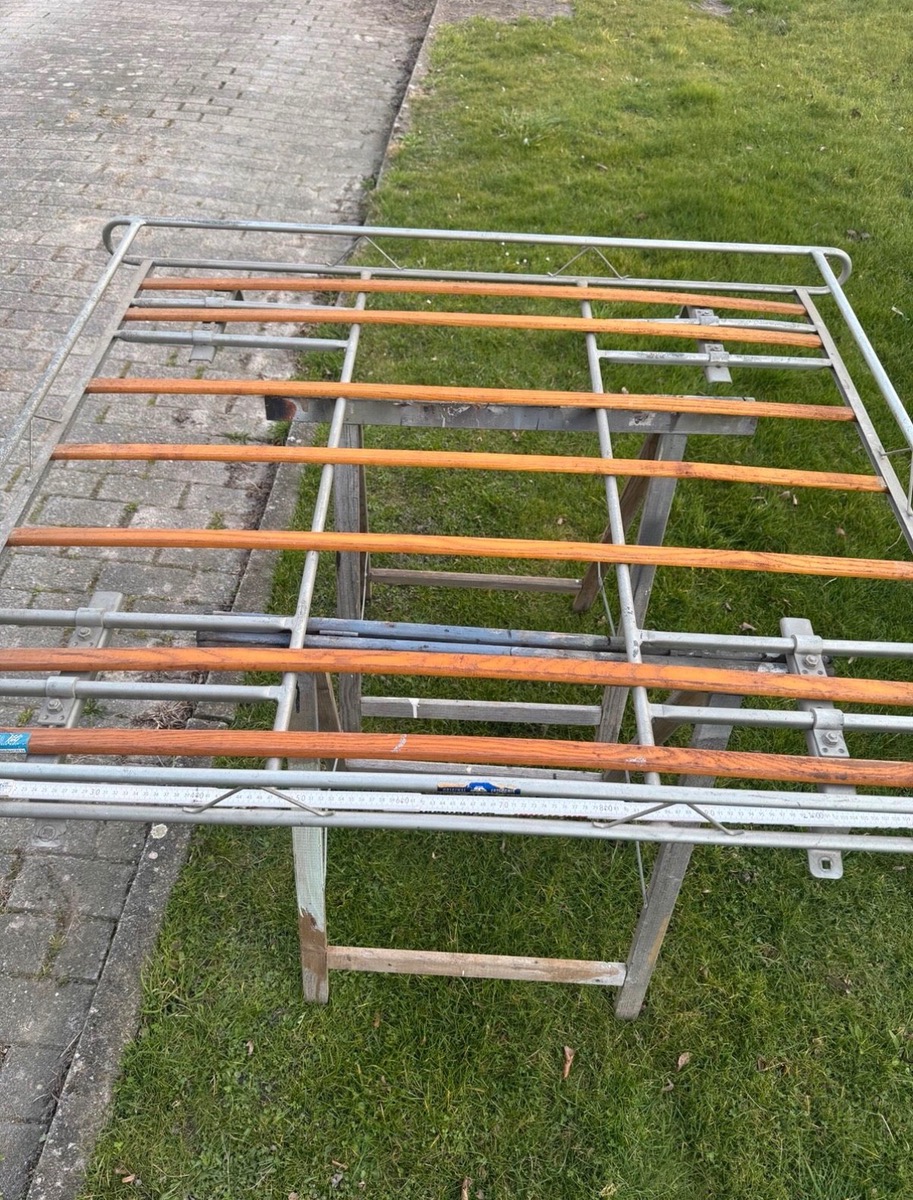

    Habe jetzt Urlaub und kann mich dem widmen. Dachgepäckträger sind angekommen und Sonntag hole ich den großen Dachgepäckträger 🥳.
    Bin mal gespannt, wenn ich die Dichtungen wechsle ob es besser wird.
    Berichte.
