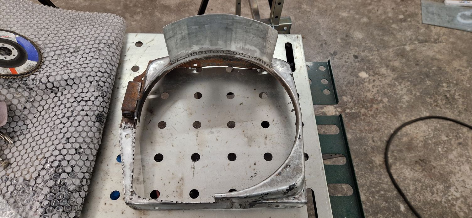

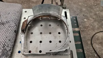

Hab ein Foto vom Prototyp angehängt. Der Windfang ist viel zu groß - wegschneiden kann man immer.
Wenn das am Ende noch nicht gewünschten Effekt bringt, ist der nächte Plan einer Luftführung von unten mit 3D Scan/Druck durch den Hilfsrahmen, am Getriebe vorbei an die Ecke des Kühlerhalters.
Könnt ihr jetzt zerreisen.

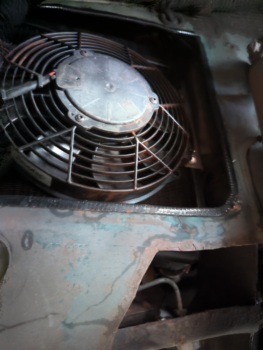

Ich würde mal behaupten das es auch ohne Luftsammler mit einem ordentlichen Spal lüfter direkt auf dem Kühler funktioniert.
Was ich auch schonmal gefahren habe war ein Kühler direkt an der Spritzwand Montiert, der Elektrolüfter innen blasend hat sogar für ein Turbo Motor gereicht. Also geht schon wenn man will. Aber um den Mini wärmer werden zu lassen völlig falsch. Jede bastelei sollte ein gut funktionierendes System vorrausetzen. -
