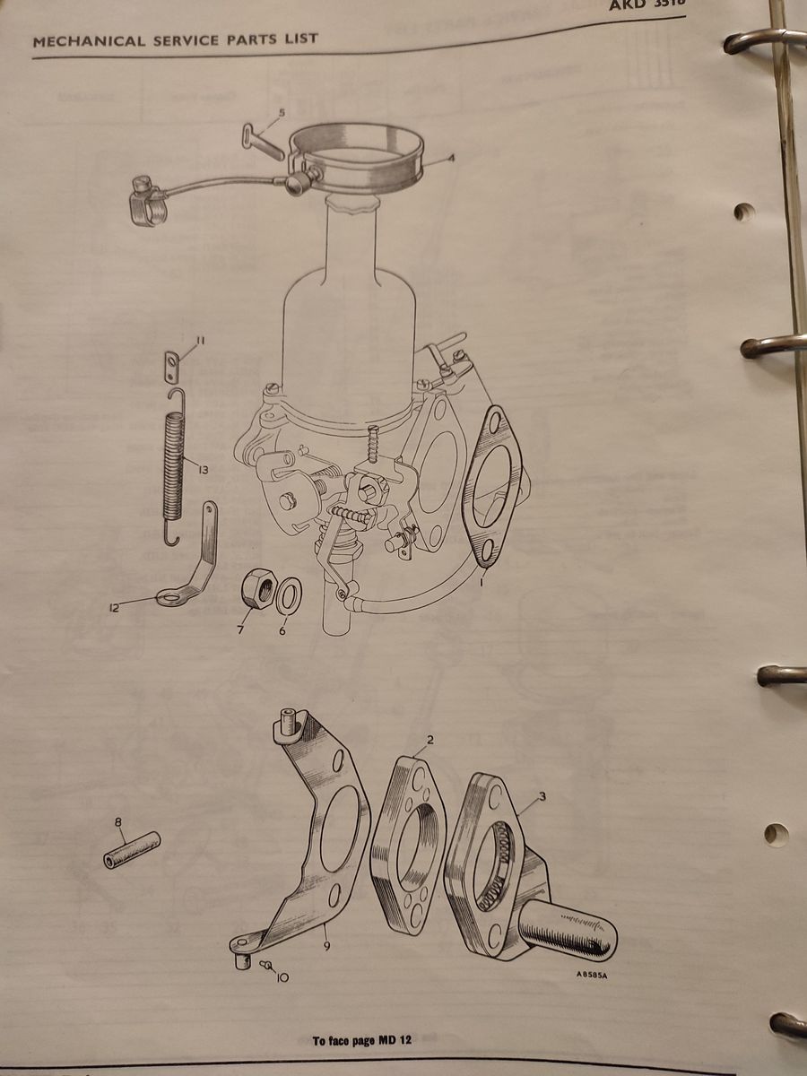

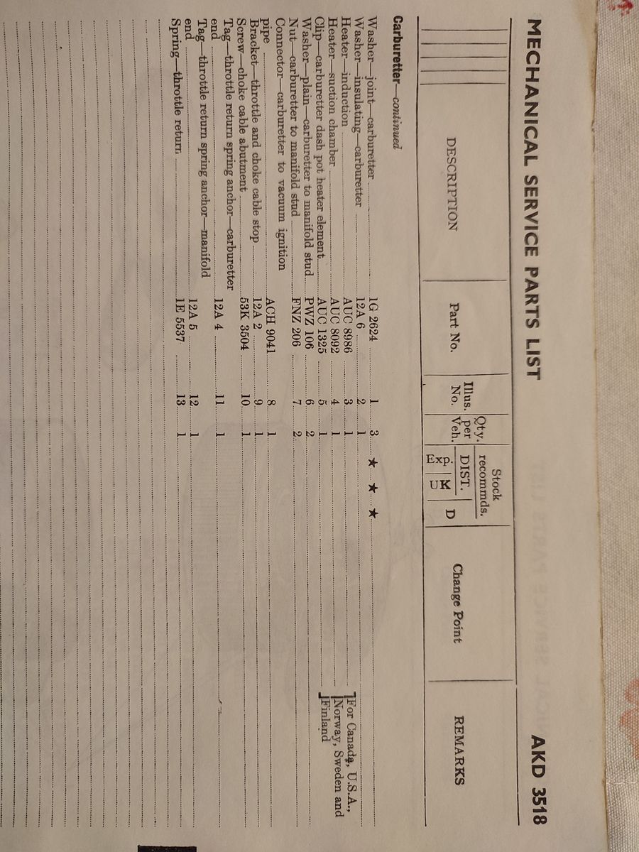

  • Gerade in einem Spritget Forum gefunden:
    Code
    Es ist ein Heizstreifen, der verwendet wird, um den Dashpot und das Öl in kalten Klimazonen zu erwärmen. Es > wurde durch einen Schalter aktiviert, der sich hinter dem Armaturenbrett direkt neben dem > "Choke" -Knopf befand.
    Kann das stimmen?
  • Googel mal: "AUC 8092" SU
    Da gibt's Lesestoff und Hinweise.
    Der Vergaser war mal wohl für nen Austin Marina 73-74
    Andreas
  • In alten Katalogen zu finden :wink:
    Gruss Andy
  • Die Heizspirale...hab ich mal aus einem Mini Mascot (Dänemark) ausgebaut
    Gruss Andy
