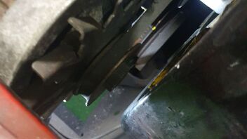

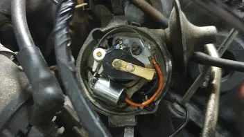

  • Kann es eventuell sein dass deine Verteilerwelle im 180° verdreht ist? OT auf Zylinder ein 1 heißt ja nicht dass dieser auch gerade zünden soll. Nimm mal den Ventildeckel ab und überprüf ob die Ventile währenddessen auch wirklich auf Überschneidung stehen.
    Sorry, wenn Zyl. 1 auf OT steht müssen im Zündtakt dessen Ventile beide geschlossen sein. Die von Zyl. 4 überschneiden dann.
    Dann sollte der Verteilerfinger ca. Richtung 1 Uhr zeigen

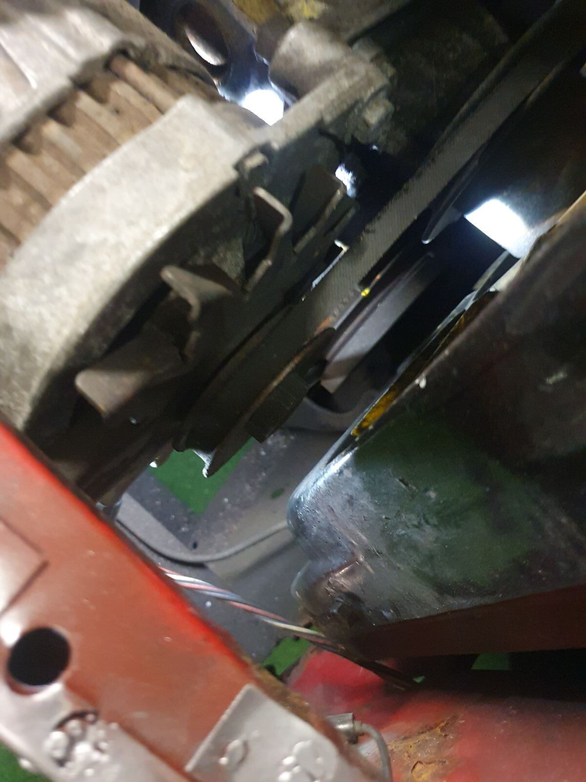

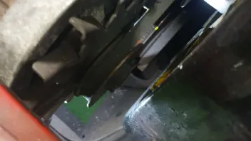

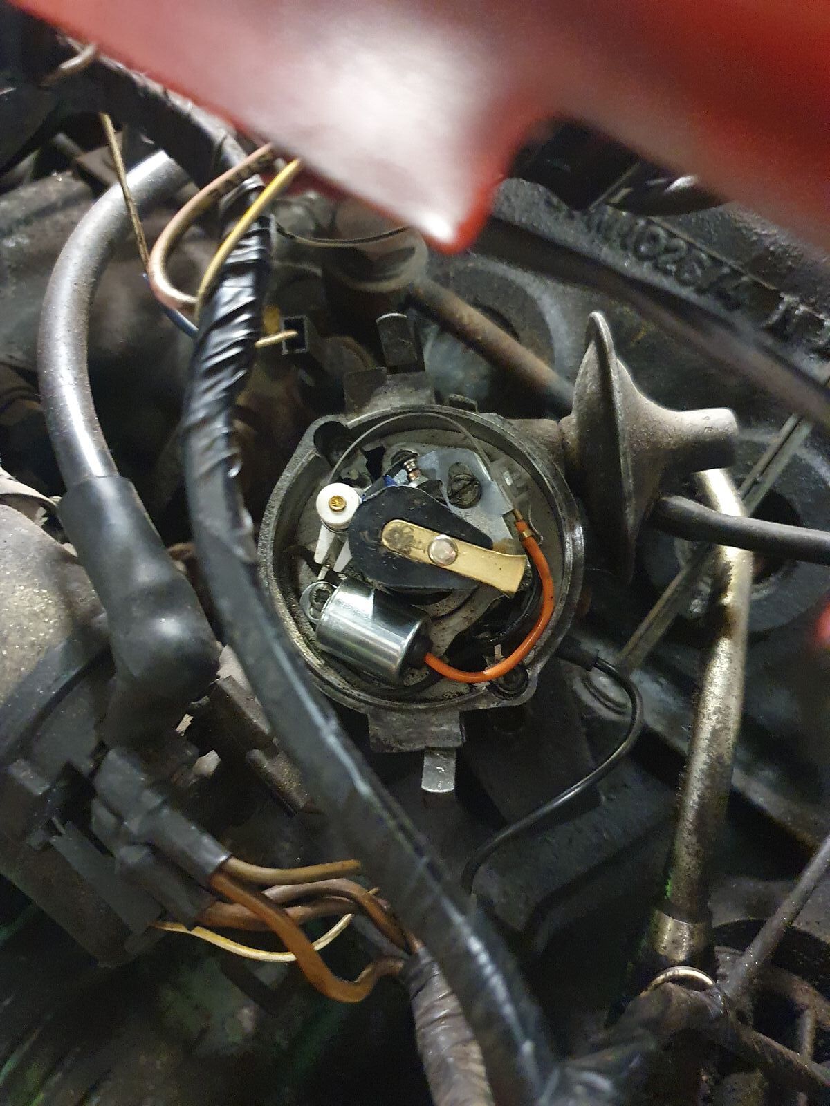

    Bei den Fotos steht der lange Zacken auf der Kerbe der Ruemenscheibe. Das ist OT1?
    Und der Finger so rechts, 🥴da hab ich Zylinder 1 dann und dann links rum weiter🙃...passt das?
    das ist nur die halbe Wahrheit. Der lange Zacken gibt OT an, wenn die Kerbe der Riemenscheibe vorbeikommt. Ob es der OT des Zylinder 1 oder 4 ist, siehst Du an den Ventilüberschneidungen, wie miniwilli schon geschrieben hat. Hierzu den Ventildeckel demontieren und das überprüfen.
    Die Annahme von David Mutschke ist nich so abwegig. Es könnte sein, dass Du den OT gewählt hast, weil der Verteilerfinger auf 13 Uhr stand. Da die Verteilerwelle aber um 180 Grad versetzt ein gebaut wurde, passt die Ventilüberschneidung nicht. Denn die Kurbelwelle macht 2 Umdrehungen und die Nockenwelle nur 1. somit könntest Du meinen auf OT 1 zu stehen, stehst aber wirklich auf OT 4. damit läuft der wie ein Sack Nüsse, wenn Du ihn denn zum laufen bekommst. Ich hatte genau mal so einen Fall. Weil dann die Zündkerzen falsch angeschlossen sind.
    Also bitte kontrolliere die Ventilüberschneidung vielleicht ist das die Ursache.

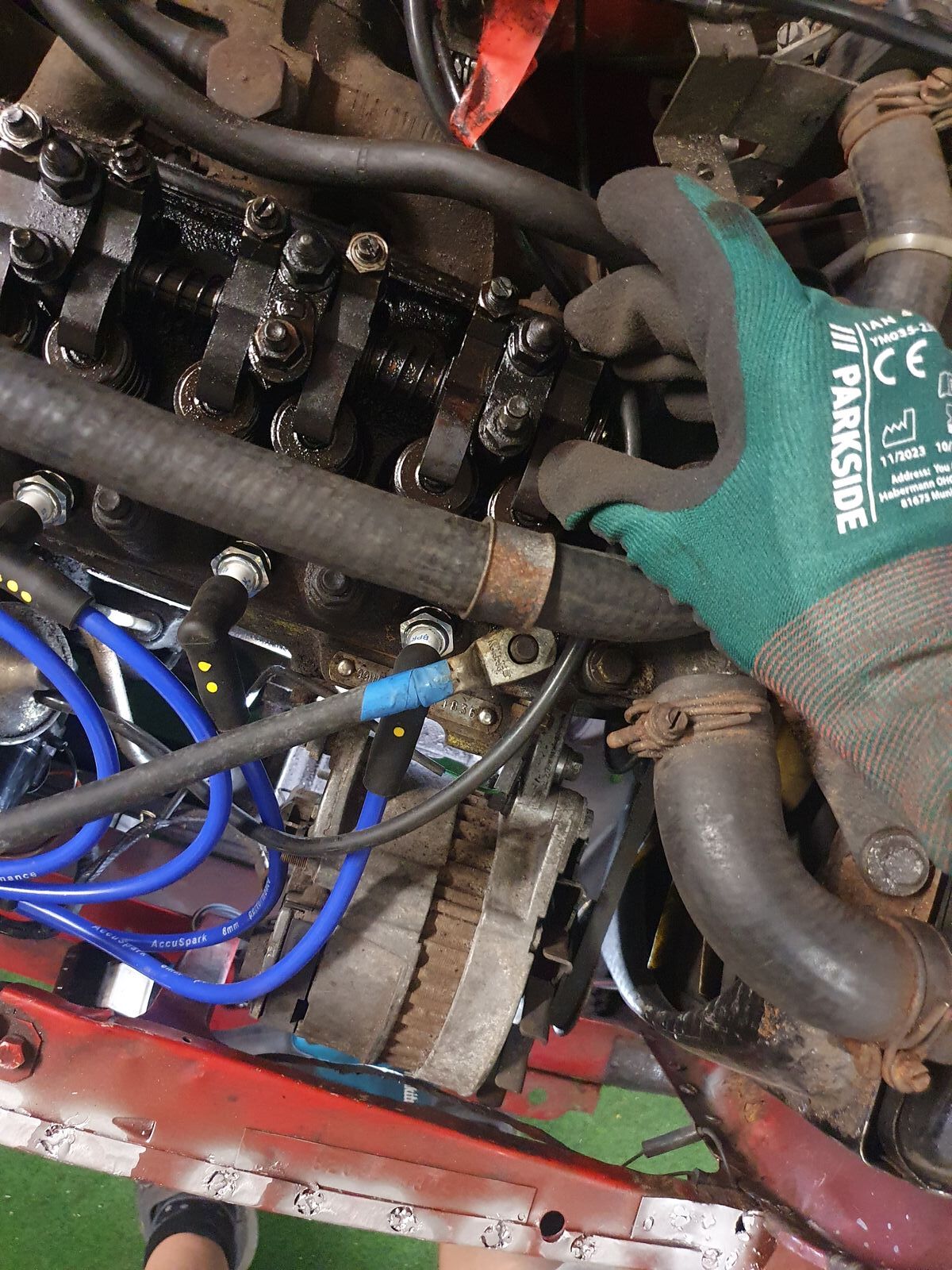

  • mir lässt das ja keine Ruhe😳😳😳...

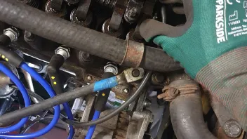

    Wenn der Verteilerfinger auf dem Zylinder 1 steht, sind beide Kipphebel am 1. Zylinder wackellig, daher beude Ventile zu. Dass sollte der Arbeitstrakt sein.
    Die Hebel von Z4 überschneiden sich auch. Dann geht es linksrum weiter wie gewohnt.
    Der lange Zacken steht auch auf der Markierung.

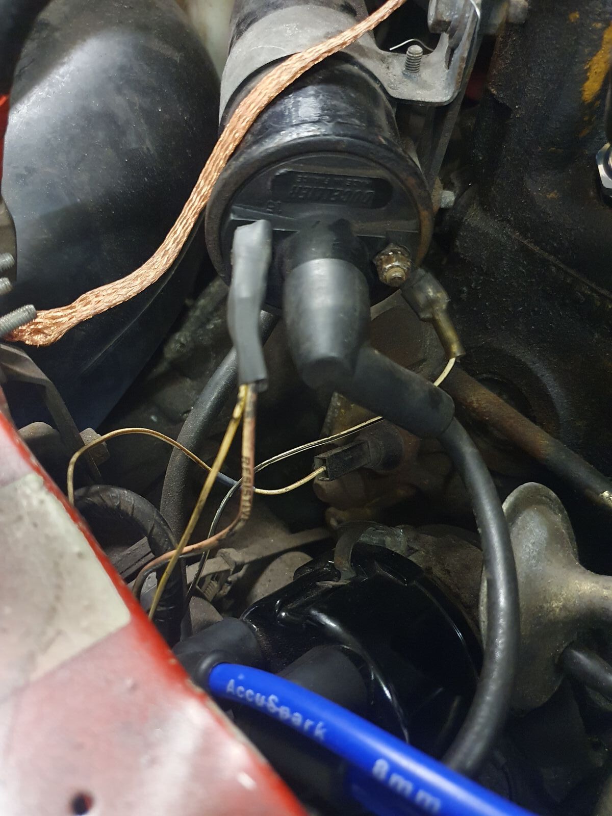

    Gerade war ein Kumpel da, der hat einen Funken gesehen von Klemme 1 auf das dicke Kabel zur Verteilerkappe. Und beim Abziehen von Stecker zwei, hat sich der Motorlauf nicht verändert.
    Wohl scheint Zylinder 2 nicht zu funktionieren😳.
    Auf den Bildern sieht man noch mal die Situation bei OT1...

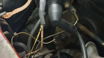

    Kann es denn auch sein, dass Kleme 15 und 1 vertauscht ist?

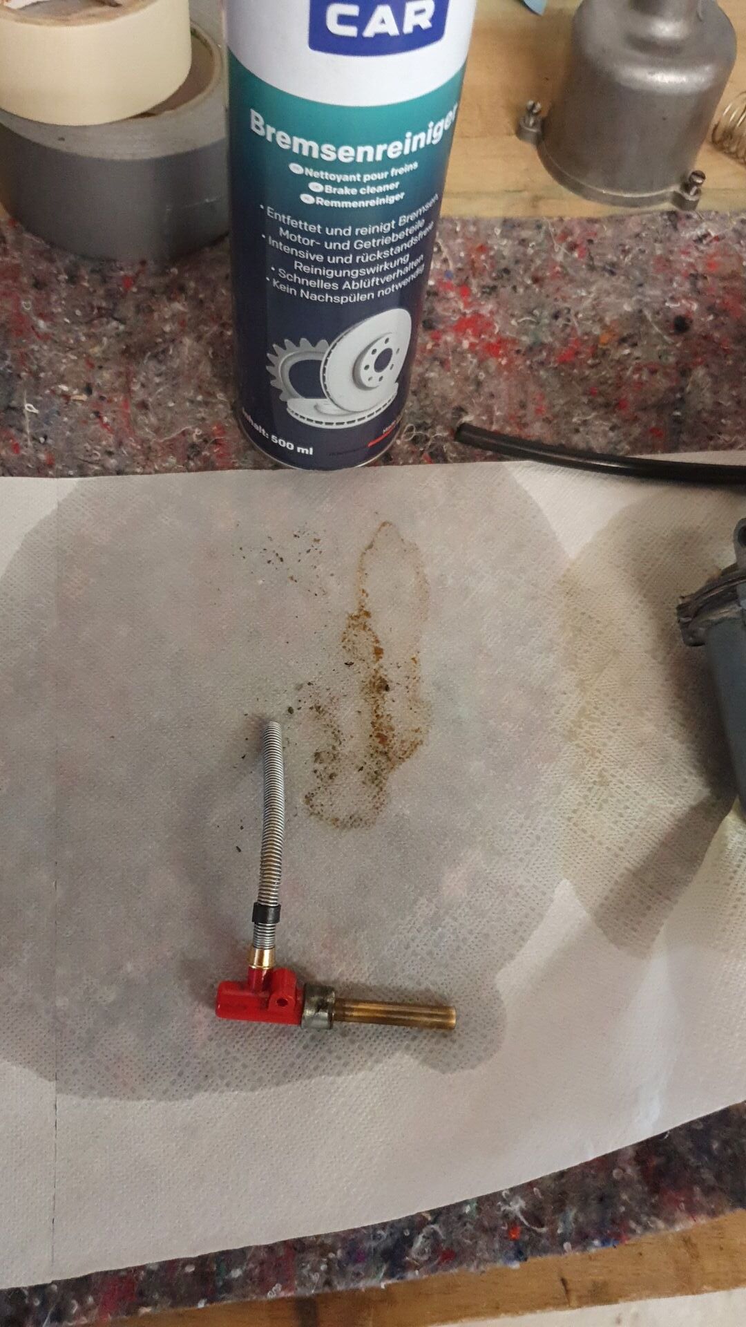

    Es war der Ventileinsteller des zweiten Einlassventils. Der war von mir nicht richtig eingestellt worden und das Ventil schloss gar nicht. Dafür läuft er jetzt gar nicht mehr, bzw. sprang immer an und ging dann aus. Warten....sprang an, drehte kurz hoch ging aus... (aber schön rund und nicht auf drei Zylindern!)
    Darauf habe ich die Benzinleitung abgeklemmt und die Pumpe laufen lassen, da kam mehr Dreck und Rost als Benzin. Also Schwimmerkammer geöffnet, war total versifft, gereinigt...
    ...hab jetzt den Tank draußen zum Entrosten, da kam jede Menge Schmutz raus und sogar Teile eines alten Tankdeckels...
    ...ich warte jetzt auf eine neue Benzinpumpe, die alte mechanische pumpte nämlich Benzin mit ins Öl...

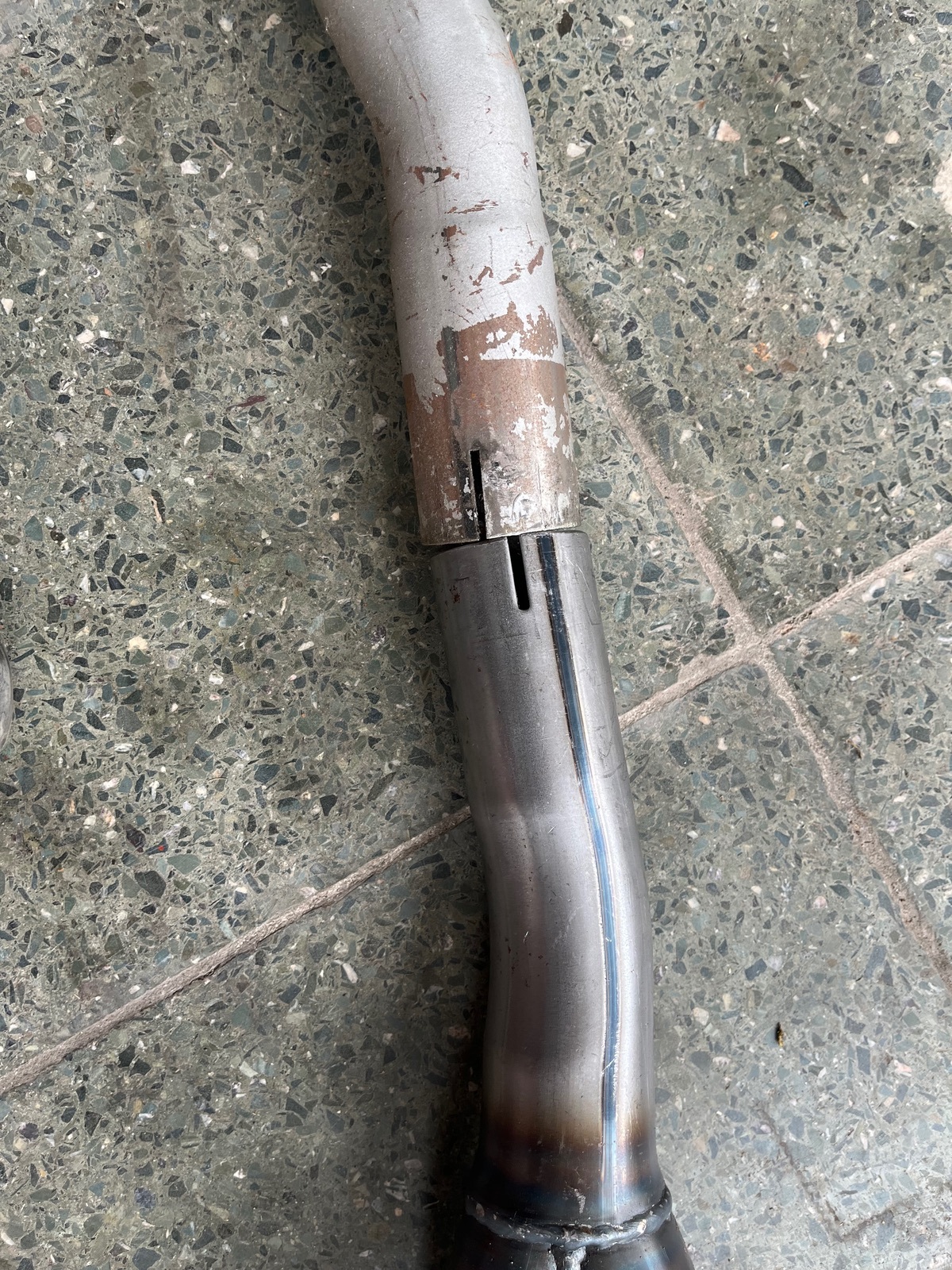

  • Warum sind sowohl der LCB als auch der RC40 geweitet….
    Rover ERA Mini Turbo: Auspuff noch draußen...
    Rover Mini MPI: Läuft.
  • Na für das Verbindungsrohr :laughing:
    Nö, das muss so... :tongue:
    Spaß beiseite. Das Lange Verbindungsrohr ist für den Freeflow gedacht, welcher nicht geweitet ist und ein kürzeres "Ausgangsrohr" hat.
    Für einen LCB, der geweitet ist und ein längeres, abgewinkeltes "Ausgangsrohr" hat, wird der vordere Bogen abgeschnitten...
    Schreibt auch Minispares in der Beschreibung...
    http://www.minispares.com/product/Classic/Exhaust_and_manifold/RC40%20Classic%20range/AN180V.aspx?1105&ReturnUrl=/shop/classic/Exhaust~and~manifold/RC40~Classic~range.aspx|Back%20to%20shop
    Zitat
    Copy of the original Cooper single rear box downpipe, this fits our freeflow manifold or can be shortened to fit an LCB when fitting the single rear box...
    Gilt für beide Verbindungsrohre. Kurz für 2-Topf oder lang für 1-Topf... :wink:
  • Die Erzehpfirsich ist ja für den Cooper S Krümmer gedacht, der ist ja dünner und nicht geschlitzt. Du musst das vorderrohr entsprechend nach dem Knick kürzen, dann paßt das in den LCB 😉
    Oops der Didi war schneller 😅

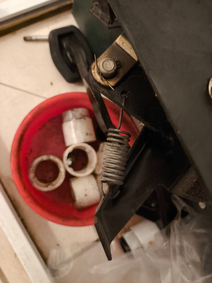

  • Sehe ich das richtig, dass beim Mini mit BKV und Umlenkung für LHD die Rückholfeder für das Bremspedal nur über die Feder im BKV realisiert ist? Falls man mir folgen kann… :roll-eyes:
