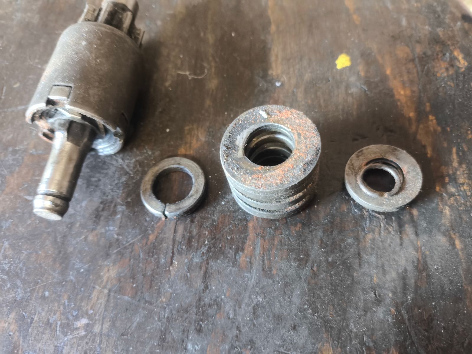

Das Bild mit dem Sprengring hat mir geholfen, dachte das wären so Keile, wie bei den Ventilen.
Feder getauscht.....
