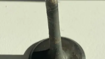

  • …. und etwas zu viel Spiel macht nichts kaputt, im Gegensatz zu „zu wenig“ …. da raucht es dann schonmal Auslaßventile ab ….
  • bei den rollen kipphebeln mit 1,5 fach hub ists ja auch a bissal knapper, oder?
    Die sollten genau so das vorgeschriebene Ventilspiel haben, wenn du die Ventile nicht verbrennen willst…
    1,5 fach ist ein größerer Ventilhub, d.h. die Ventilteller tauchen tiefer in den Brennraum ein ….. trotzdem müssen die Ventile lange genug und richtig geschlossen sein, damit sie ihre Wärme an den Zylinderkopf abgeben können ….
    Gelingt das nicht, verbrennen sie (erreichen Schmelztemperatur)
    Sieht dann so aus …

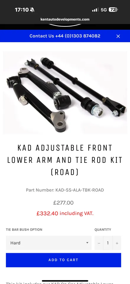

  • Gut verarbeitet und sieht geil aus 🥰 das reicht als Grund 👍
    Dann hättest du aber mit den Mini Sport Teilen optisch mehr erreicht fürs halbe Geld 😅😅😅
  • Aber so oder so, hast das schon gut gemacht 👍
    Hast auf ihn gehört :

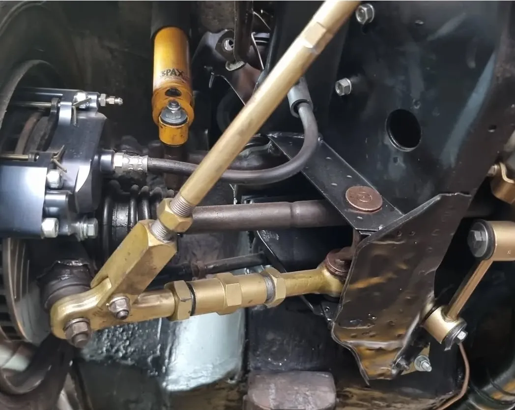

  • Schwarz ist das neue Gold 🤣
    Gibbet auch in Schwarz Gold :tongue:
    Classic Mini G-Zugstrebe einstellbar Adjustable Tie Rods - Goldmann Engineering-Motorsport
    [fusion_button link="https://www.goldmann-engineering.de/wp-content/uploads/2022/01/Gebrauchsanleitung_G-Zugstrebe.pdf" title="" target="_self"…
