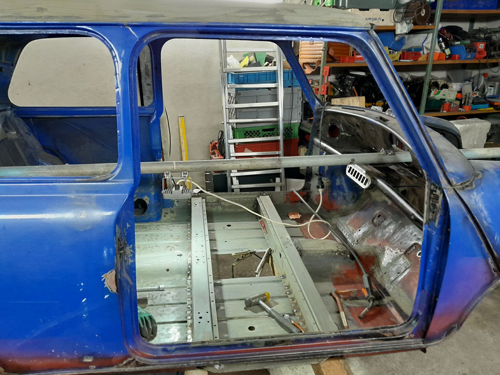

Heute ein bisschen weiter gekommen: Handbremshebel hat wieder seinen Platz gefunden, nachdem das Seil etwas anders entlang gehen muss, in diesem Fall schräg durch den neuen hinteren Querträger.![]()
Ist wie im richtigen Leben, wenn Du an einem Ende irgendwas veränderst, dann musst du an mindestens 5 anderen Ecken auch noch was machen, damit es wieder passt.
Hab aber so viele Originalteile verwendet wie es ging. ![]()
