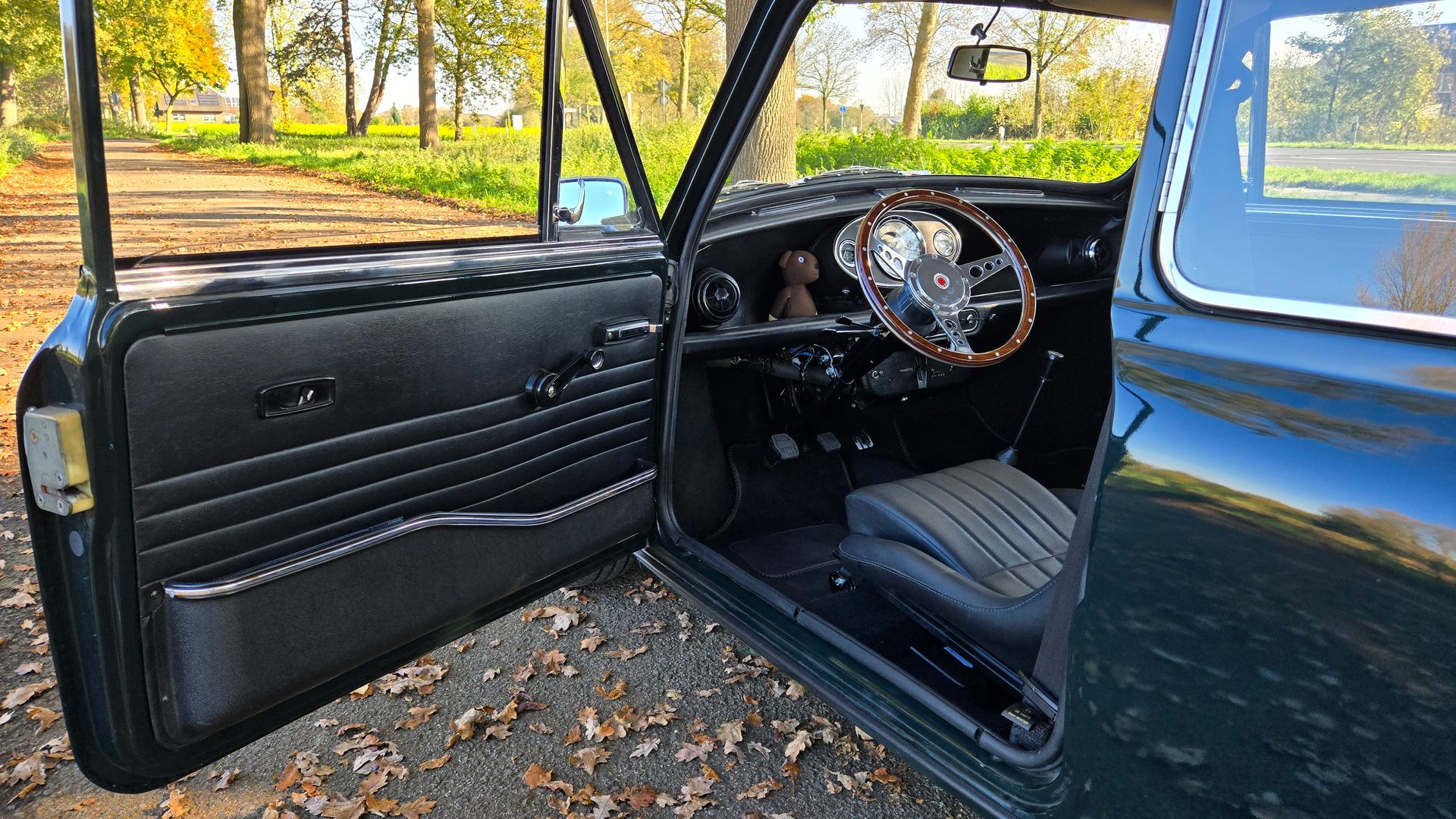

Hab das Fahrwerk noch ein bisschen eingestellt, damit er ein kleines bisschen tiefer ist, saubergemacht und mich auf die Suche nach einem Kurzen gemacht
Gefällt mir gut! Die frühen hatten schon ne tolle Austattung
Auch die Morris Kickplates sind irgendwie netter.Sag mal die Halterung für deinen Benutzernamen ist doch die vom spätem Mini? Wenn das Glas nicht das Bild verfälscht ist die Zunge zu kurz.
Mich würde tatsächlich die Beifahrertür nerven. Ich mag den späten durchbruch neben dem Schlosskasten überhaupt nicht.... Das fällt so sehr ins Auge.
Egal sehr schön dein Mini. Hoffe ihn bald mal auf einem Treffen bewundern zu dürfen.
