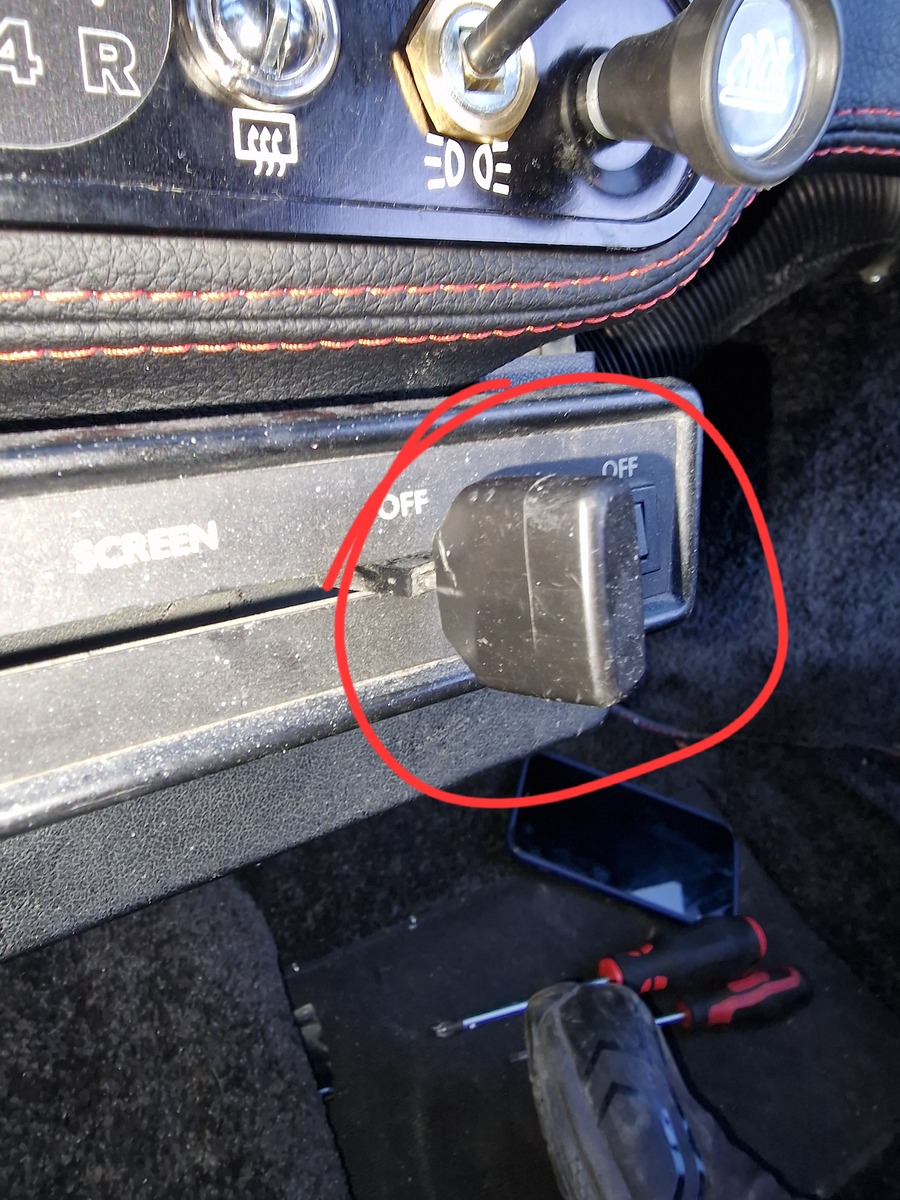

  • Vom Motorraum aus kommst du nur unter das Windleitblech, welches von unten mit einem Verschlussblech verschlossen ist.
    Direkt von außen/oben in den Spalt zwischen Windleitblech und Kotflügel rein laufen lassen! Rest weg wischen und gut... :wink:
    Einfach außen drauf? Aktuell ist da ja alles verschlossen..
  • Gar nicht ist aufgeschweisst .. wirst ohne Schäden nicht runter bekommen
    Doch, geht :wink: Wär´s nicht möglich, hätte es Knopf und Blende nicht mal als Ersatzteil gegeben... Siehe Abbildung... https://www.minispares.com/catalogues/cat…p0208/page/136/
    Wärme von einem Fön hilft. Kann aber trotzdem sein, dass er danach nicht mehr richtig fest drauf sitzt. Dann hilft etwas Kleber :wink:
    Man muss natürlich vorsichtig sein, sonst bricht die Plastik-Blende oder es verbiegt der Mechanismus. Am einfachsten geht´s natürlich, wenn man die Heizung ausbaut, komplett zerlegt und dann den Hebel im Schraubstock fixiert... Ist natürlich nicht gerade ein "paar Minuten Job" :eek:
  • Doch, geht :wink: Wär´s nicht möglich, hätte es Knopf und Blende nicht mal als Ersatzteil gegeben... Siehe Abbildung... https://www.minispares.com/catalogues/cat…p0208/page/136/
    Ich habe das doofe Dung noch nie runter bekommen, die sitzen schon ganz schön drauf.
    Das mit dem Föhn könnte ich mal versuchen, gute Idee Didi.

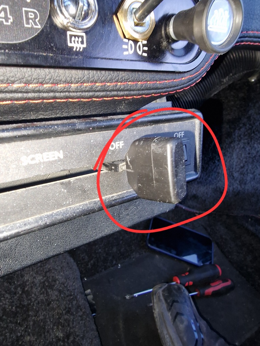

  • Wie mache ich dann am besten?
    Du kannst es erst mal mit einem Fön (kein Heißluftfön) versuchen. Den Knopf gut durchwämen und dann versuchen zu ziehen.
    Klappt das nicht, hilft nur das Ausbauen des Verstellmechanismus.
    Auf dem Foto kann man erahnen, dass du die "Blechkasten-Heizung" im Auto hast. Da funktioniert der Ausbau auch im Auto, ohne die Heizung komplett auszubauen. Sei aber gewarnt, dass du dir beim Wiedereinbau, spätestens beim Einstellen der Lüfterklappe, wünschen wirst, das Ding läge auf der Werkbank... :tongue:
    Stell die Lüftung auf "OFF". Schau mal mit einer Lampe von unten in die große Lüftungsöffnung. Da kannst du sehen, dass der Hebelmechanismus über eine Klemmung mit einem Drahtstift mit der Klappe verbunden ist. Ähnlich wie Gas- und Chokezug am Vergaser.
    Man kommt aber nur sehr "bescheiden" da dran. Vor allem, im Auto eingebaut...
    Die Heizung bleibt an der Quertraverse angeschraubt, muss also nicht nach unten gekippt werden.
    Der Hebelmechanismus ist mit 3 Schrauben von außen auf einen Gehäusedeckel geschraubt. Diese einfach abschrauben hilft dir allerdings nicht weiter, da du nicht an gut an die Klemmung kommst.
    Der Gehäusedeckel ist mit nur 2 Schrauben am Heizungsgehäuse angeschraubt. Jeweils links und rechts am Deckelrand, etwa auf mittlerer Höhe.
    Diese 2 Kreuzschrauben raus drehen. Beide Kabel vom Lüftungsschalter abziehen. Mit dem Lüftungshebel in Stellung "OFF" kannst du jetzt den Gehäusedeckel von der Heizung weg ziehen. Dabei wird die Lüftungsklappe geöffnet und die Klemmung wird zugänglich.
    Klemmung los schrauben und du hast den Gehäusedeckel inkl. Verstellmechanismus in der Hand :wink::thumbs_up:
    Jetzt kannst du den Mechanismus vom Deckel abschrauben und in den Schraubstock damit... :wink:
    Fummelig wird´s dann beim Wiedereinbau. Die Klemmung zur Luftklappe muss zum Schluss eingestellt werden. Dazu Klemmung lösen. Hebel in "OFF", Klappe voll zu drücken und Klemmung wieder anziehen... Hört sich simpel an, aber auf der Werkbank geht´s einfach und erspart dir einen krummen Rücken...

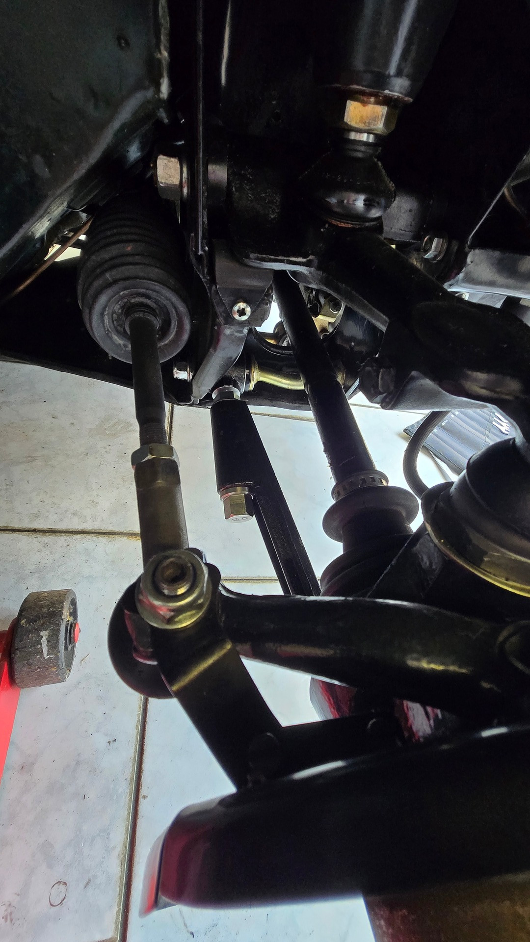

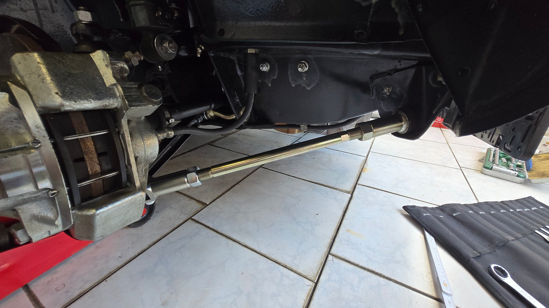

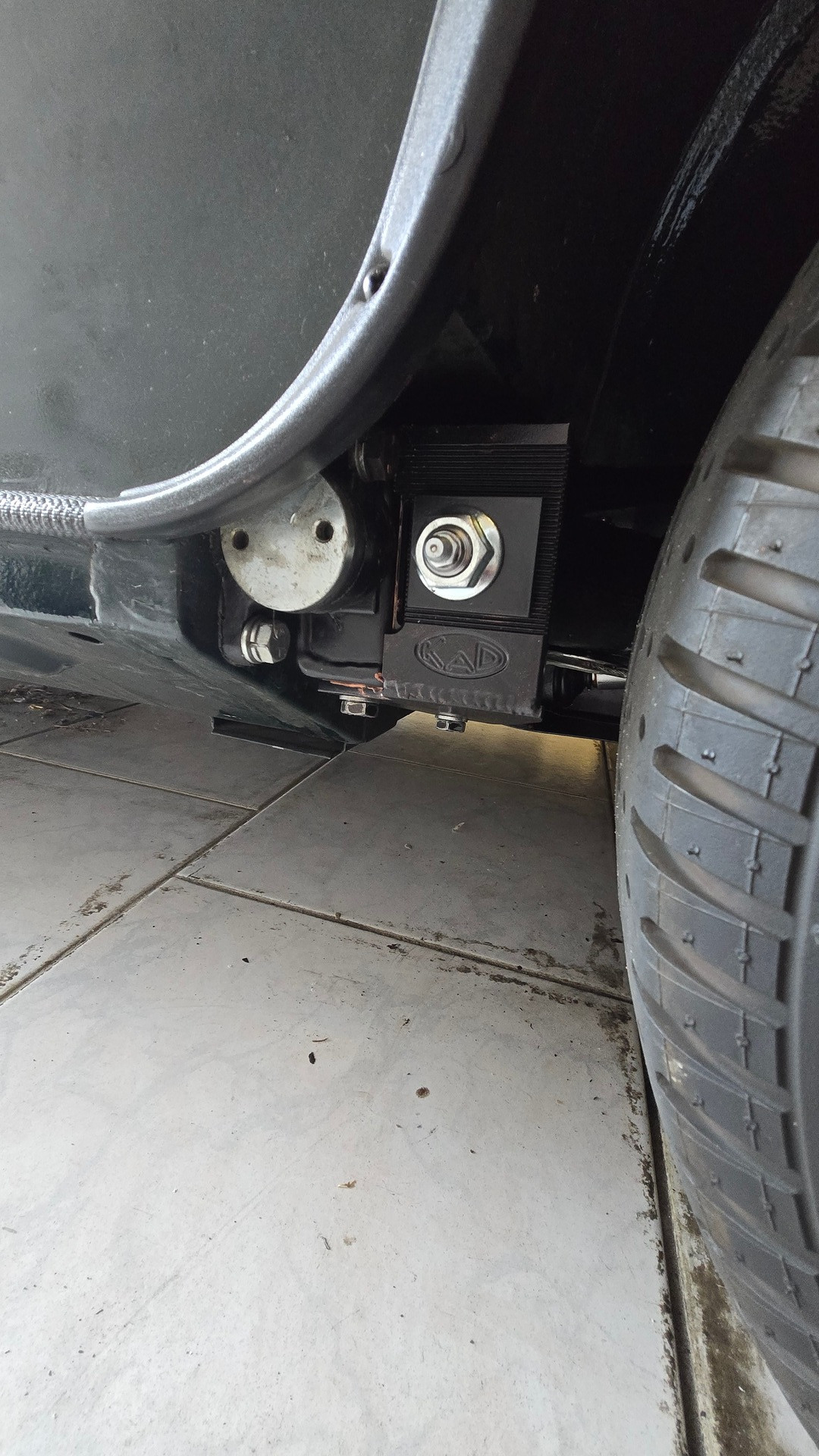

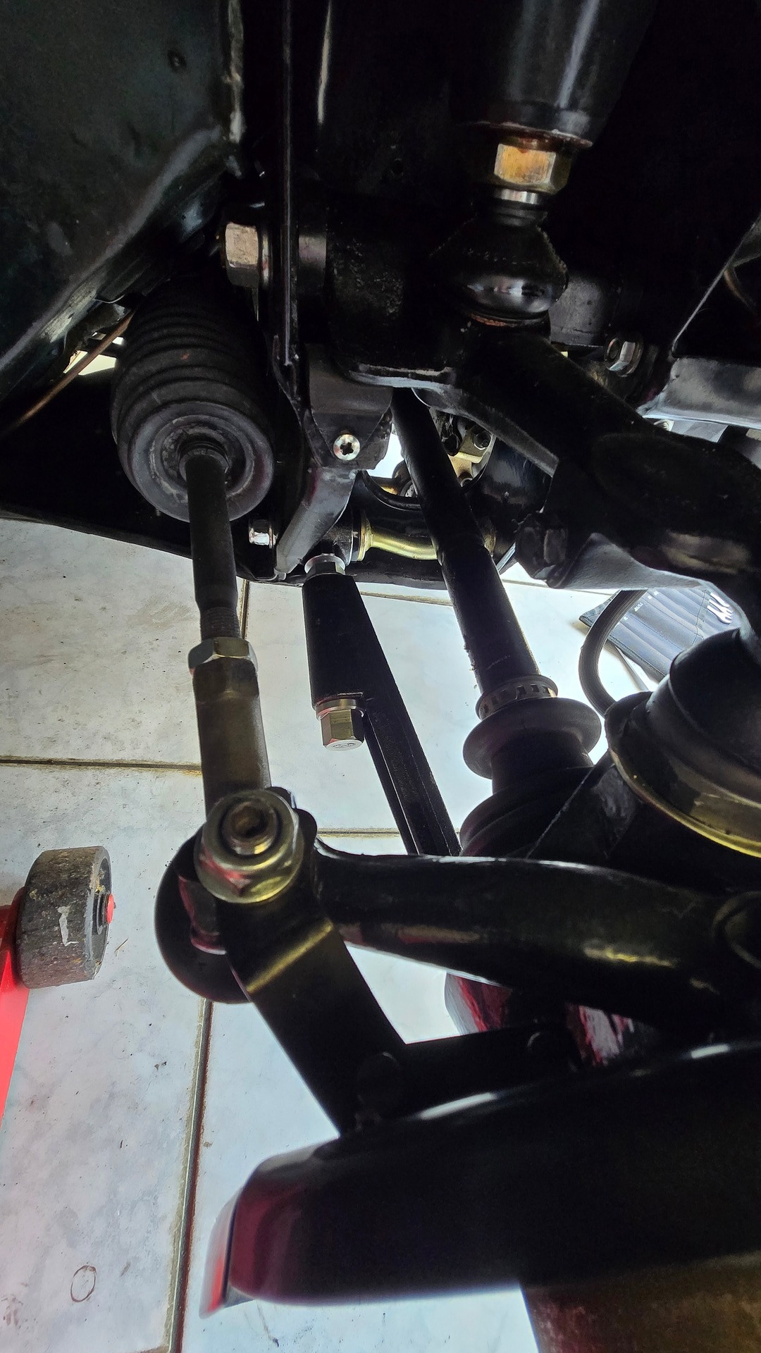

  • Fahrwerksrevision / Optimierung abgeschlossen 👍
    Hatte ja vor einigen Monaten festgestellt, dass sich eine Schwinge nicht in Ordnung war und sich das Fett mehr in der Schwinge verteilt hat als an den Stellen, wo es eigentlich besser hin soll. Also habe ich mir zwei Überholte mit Metallröhrchen besorgt und diese getauscht. In dem Zuge sollte das Spur und Sturzkit an VA und HA eingebaut werden. Heute noch die einstellbaren Zugstreben verbaut und Mitte August gehts zur Vermessung. Erstmal alles top 😊
