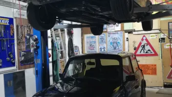

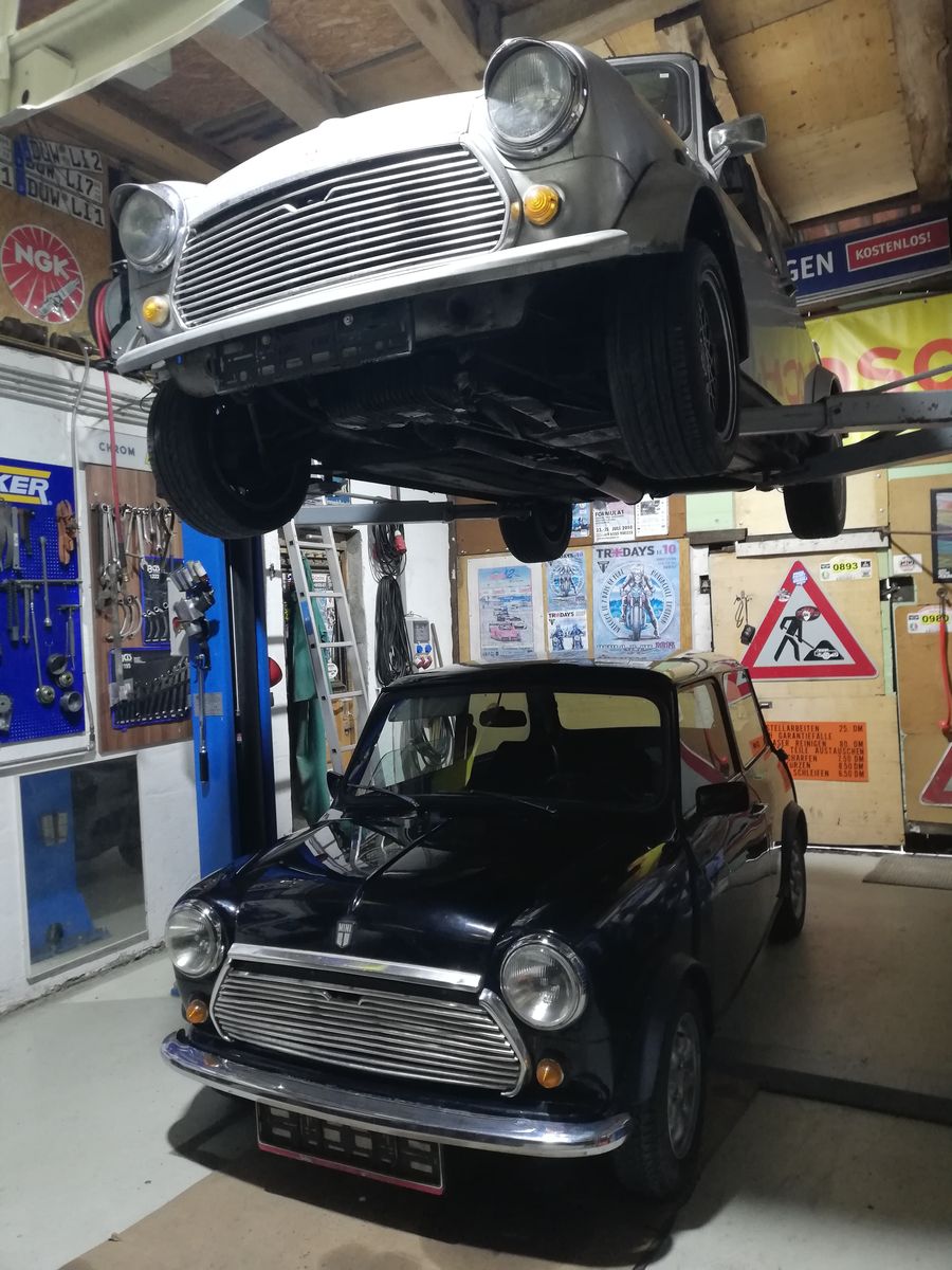

  • Muß halt perfekt ausbalanciert sein :)
    Und legt man ein Kugellager unter den Steckbolzen vom Bock, kann man es sogar drehen
    Das ergibt ungeahnte Möglichkeiten :starry_eyed:
    Ich frag mich eher, was das für eine Aufgabe war, das Auto so hoch aufzubocken...

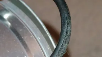

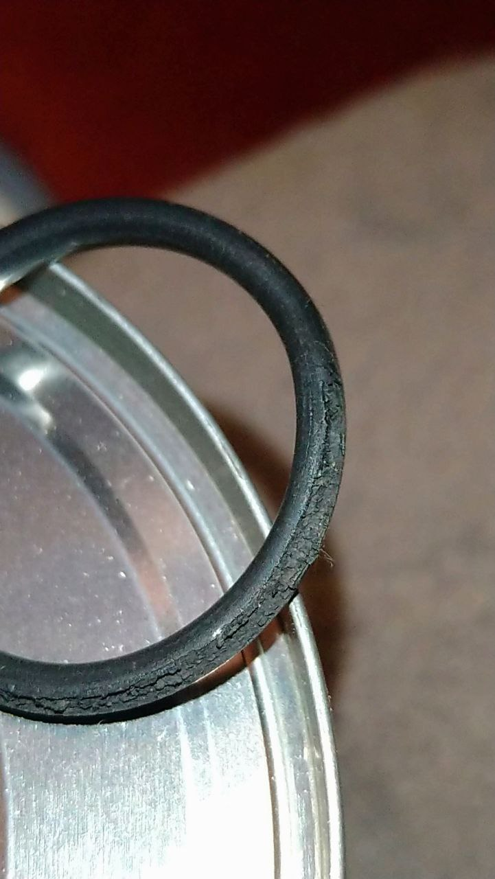

  • Wieso stinkt er denn so nach Benzin und warum ist er so durstig...? Toll, O-Ring am originalen Benzindruckregler (deaktiviert) undicht bzw. porös.
    Neuen rein und Klammer nachgestellt. Jetzt ist wieder alles gut.

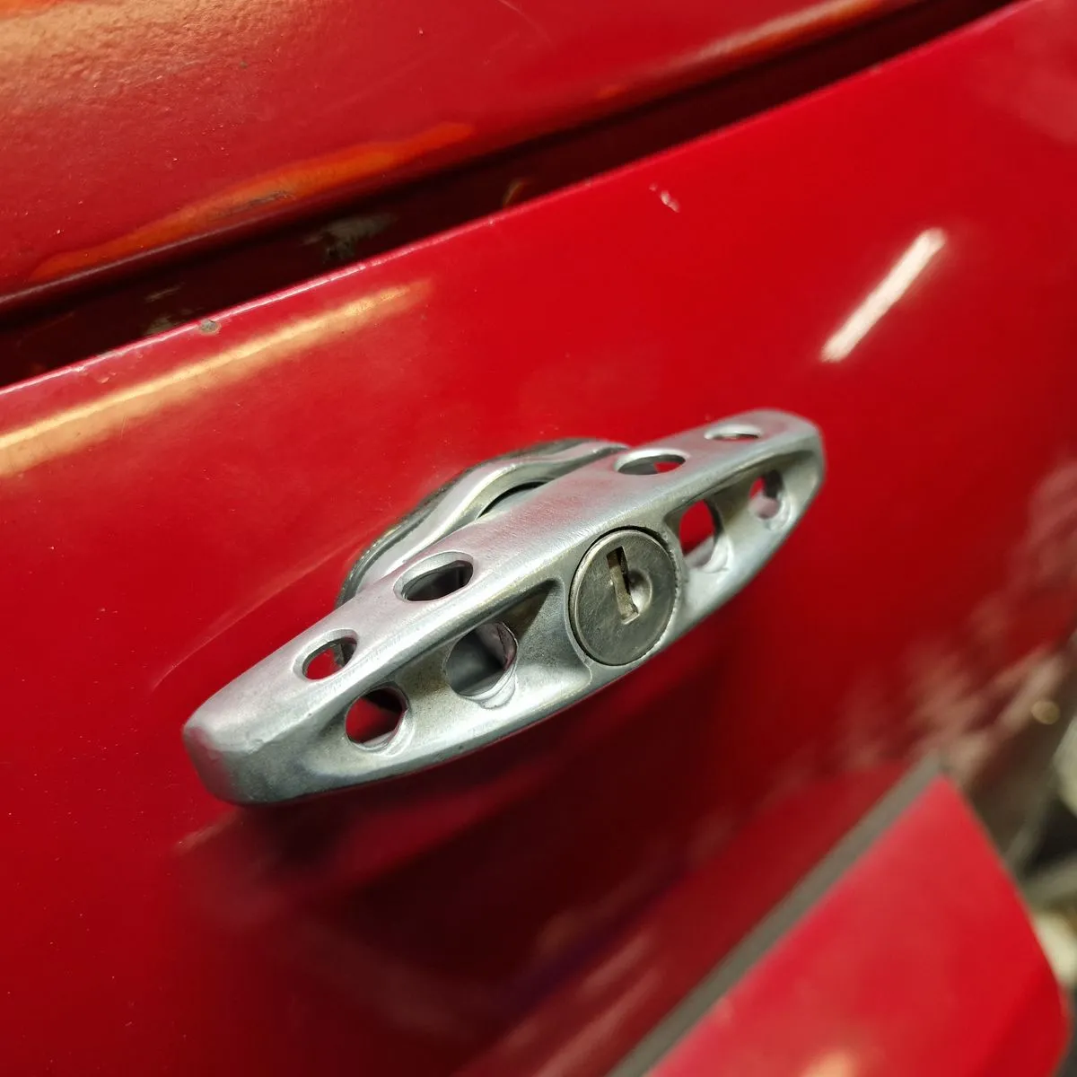

  • da hätt,s schon noch für ein paar Bohrungen platz....
  • Kannst ja jetzt einen Ballastkörper auf dem Kofferraumdeckel befestigen.
    Einfach am Griff einen Expander einhängen, unten um die Nummernschildbeleuchtung rum und oben auf der anderen Seite einhängen.
    Sollteste patentieren lassen :biggrin:
