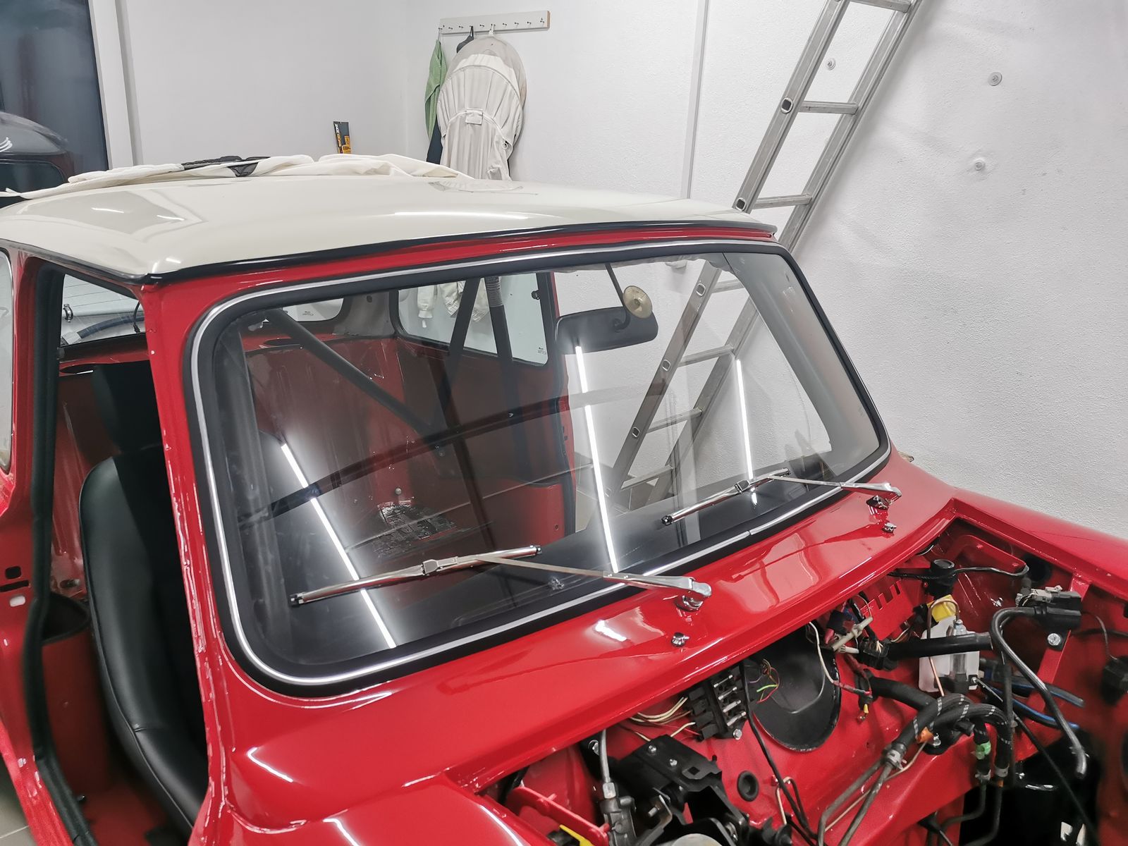

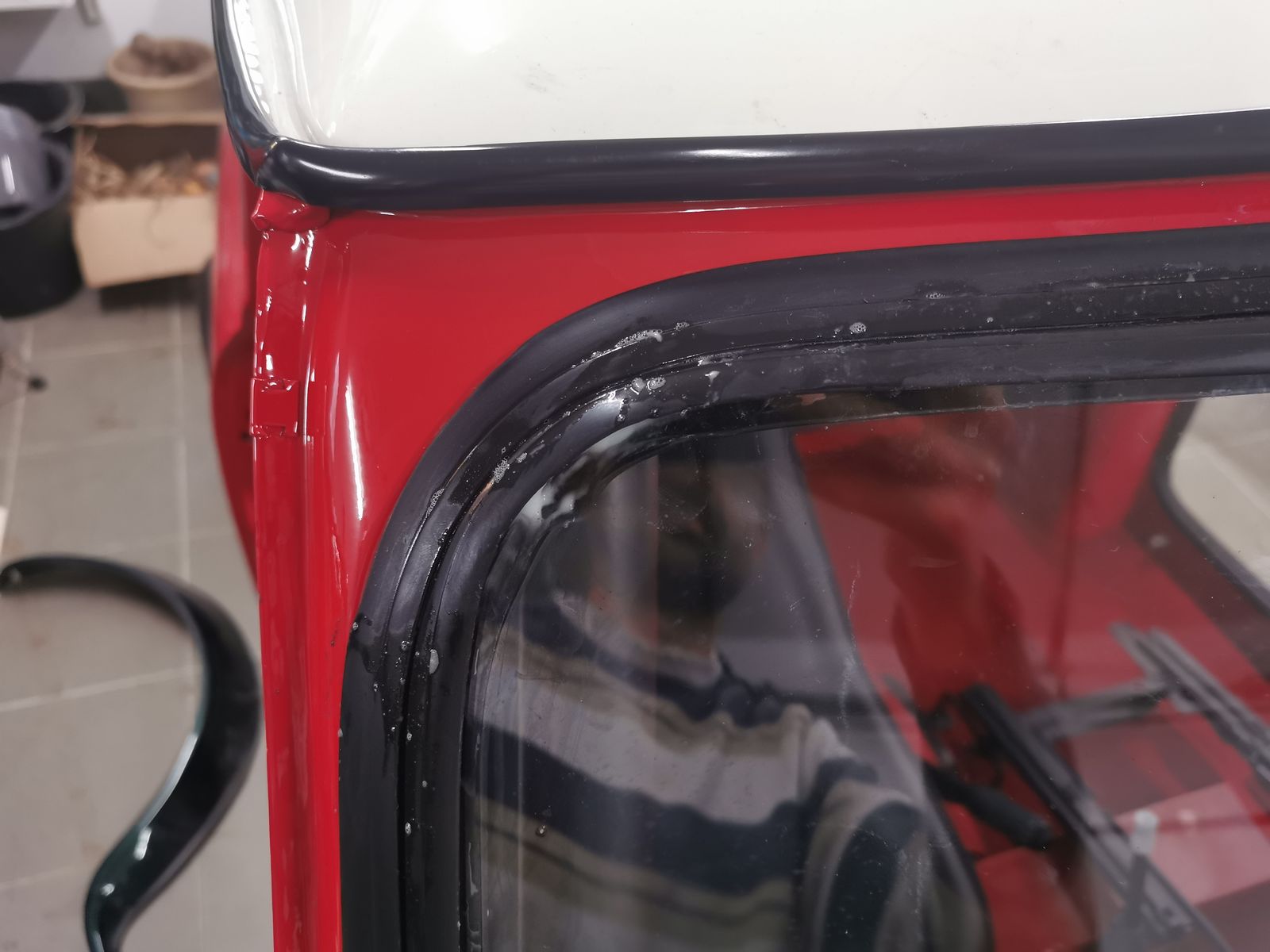

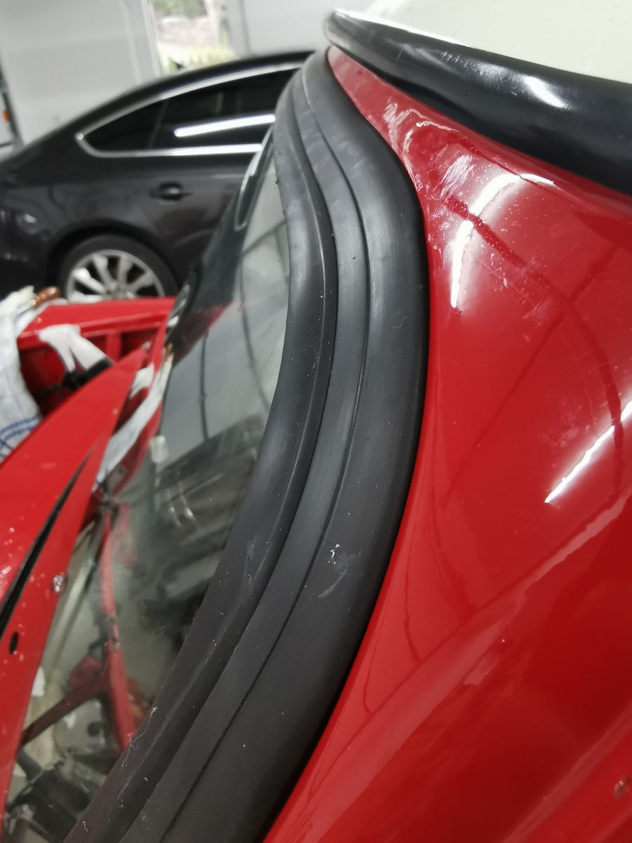

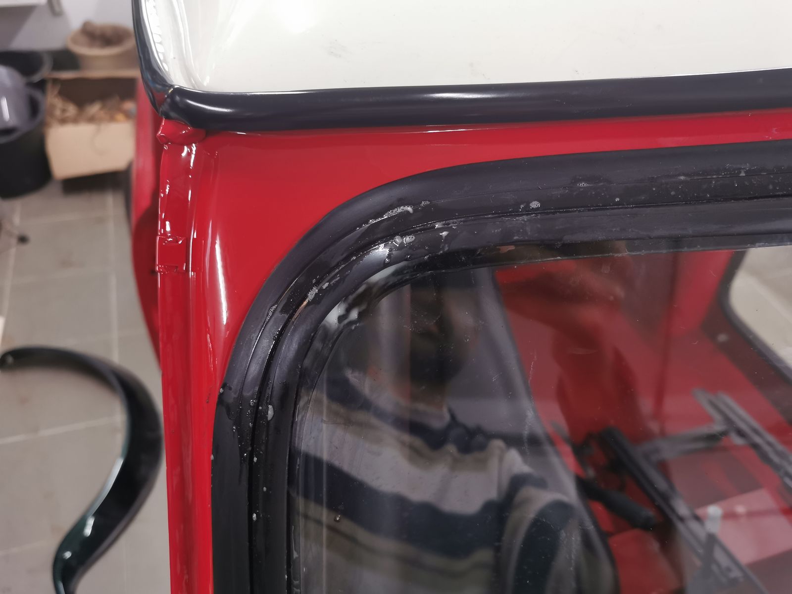

    ich bin am durchdrehen - die Frontscheibe will einfach nicht passen.
    Altes Auto (Frontscheibenöffnung durchgehend parallel verlaufend nach Schweißarbeiten), Neuer GUMMI von Limora und alte Scheibe.
    Die Scheibe will einfach nicht reinpassen.
    Unten links und recht und mitte prima.
    Oben Mitte prima
    oben links und recht übelst.
    Hinten flutschte die nur so von selber rein.
    Vorne geht sie so press rein, dass ich nicht mal die kleinste chance habe, die Keder rein zu bekommen.
    Hat wer noch nen guten alten Gummi rumliegen?
    Ich glaube der von Limora ist einfach zu dick....

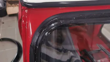

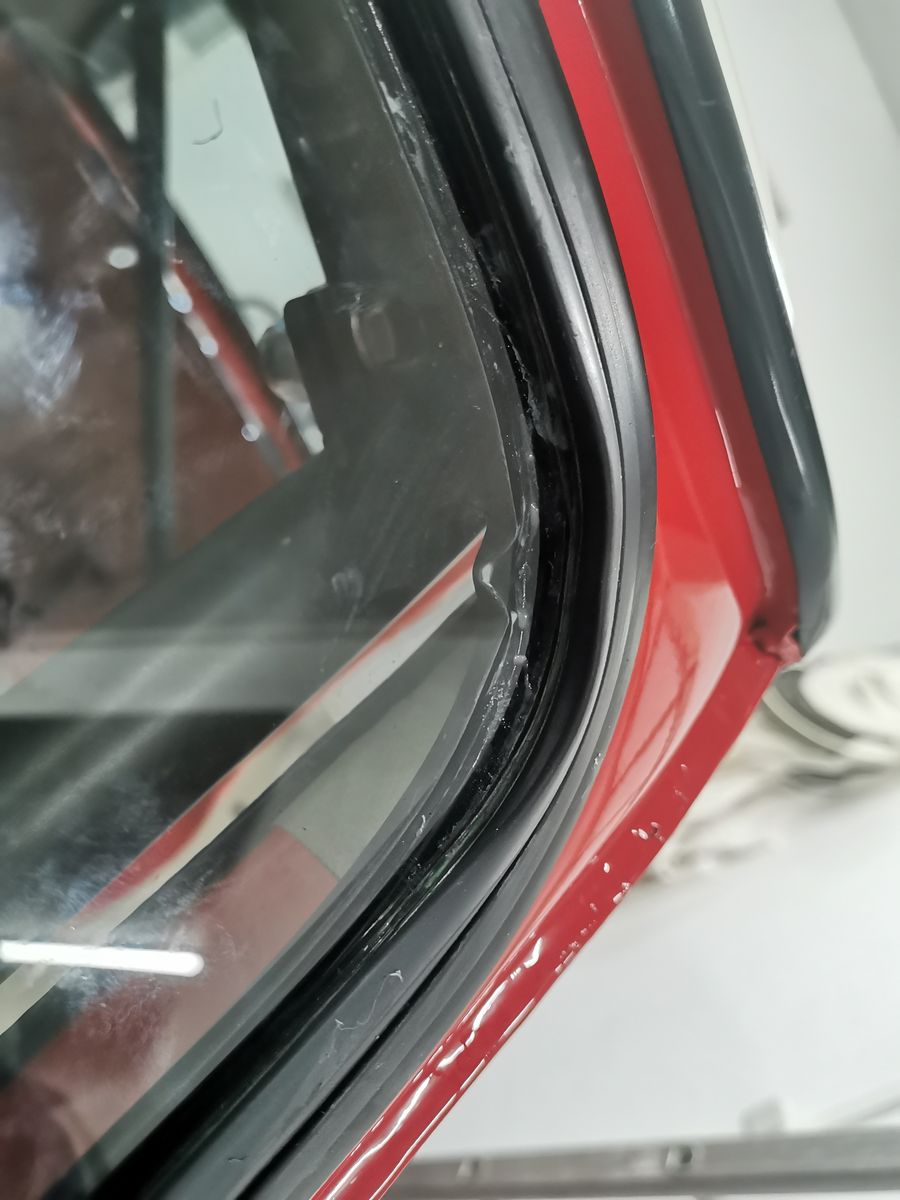

    Hab die Scheibe grad mit meiner Frau reingehalten. Ich habe umlaufend ca. 7mm Spalt zwischen Scheibe und Rahmen ABER in den oberen beiden Ecken geht es auf knapp 4mm zusammen.
    Komisch, da ich hier am Blech nix gemacht hab sondern nur unten und da passt es prima.
    Kann ein Glaser an der scheibe was wegschleifen?

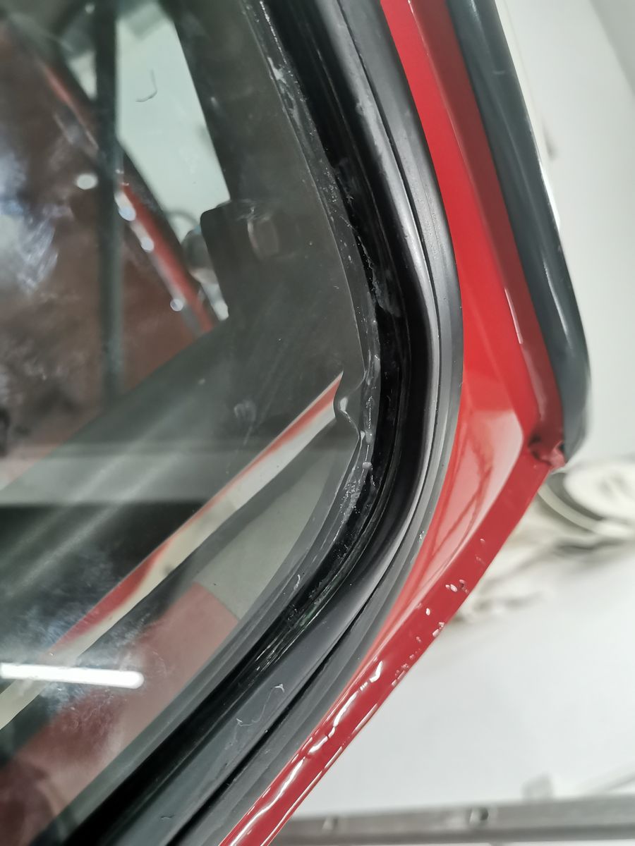

  • Ich habe schon so ein Problem gehabt, nicht nur einmal. Enge in den oberen Ecken. Dachte auch da passt niemals der Keder rein. Die eingesetzte Scheibe im Warmen paar Tage ruhen lassen, das setzt sich schon einiges. Auch sitzt bei manchen Minis- auch originale und unverbastelte- die Scheibe nicht in einer Ebene zum Scheibenrahmen sondern stellt oben in den Ecken etwas die Ohren nach außen. Somit vergrößert sich hier etwas die Spaltbreite und der Keder lässt sich dann doch einziehen.
  • Am Glas schleifen ist mit Vorsicht zu genießen... Die könnte dabei reißen!
    Aber 4mm in den Ecken reichen locker. Die Scheibe muss halt genau mittig eingesetzt werden . Zuerst unten in die Dichtung setzen und dann auf beiden Seiten (10 cm Schritte) abwechselnd immer weiter nach oben arbeiten. So "zentriert" sich die Scheibe mittig, wenn genug "Flutschi" in der Nut ist.
    Dann die oberen Ecken und sobald die drin sind, von beiden Seiten zur Mitte hin arbeiten...
    Ziehst du einseitig von der unteren Ecke bis nach oben ein, rutscht die Scheibe zur anderen Seite hin und es wird dann oben in der Ecke zu eng!
    Natürlich muss reichlich "Flutschi" in der gesamten Nut zur Scheibe sein. In die Nut zur Karosserie hin braucht man nichts oder zumindest nur sehr wenig!

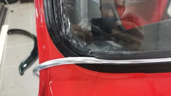

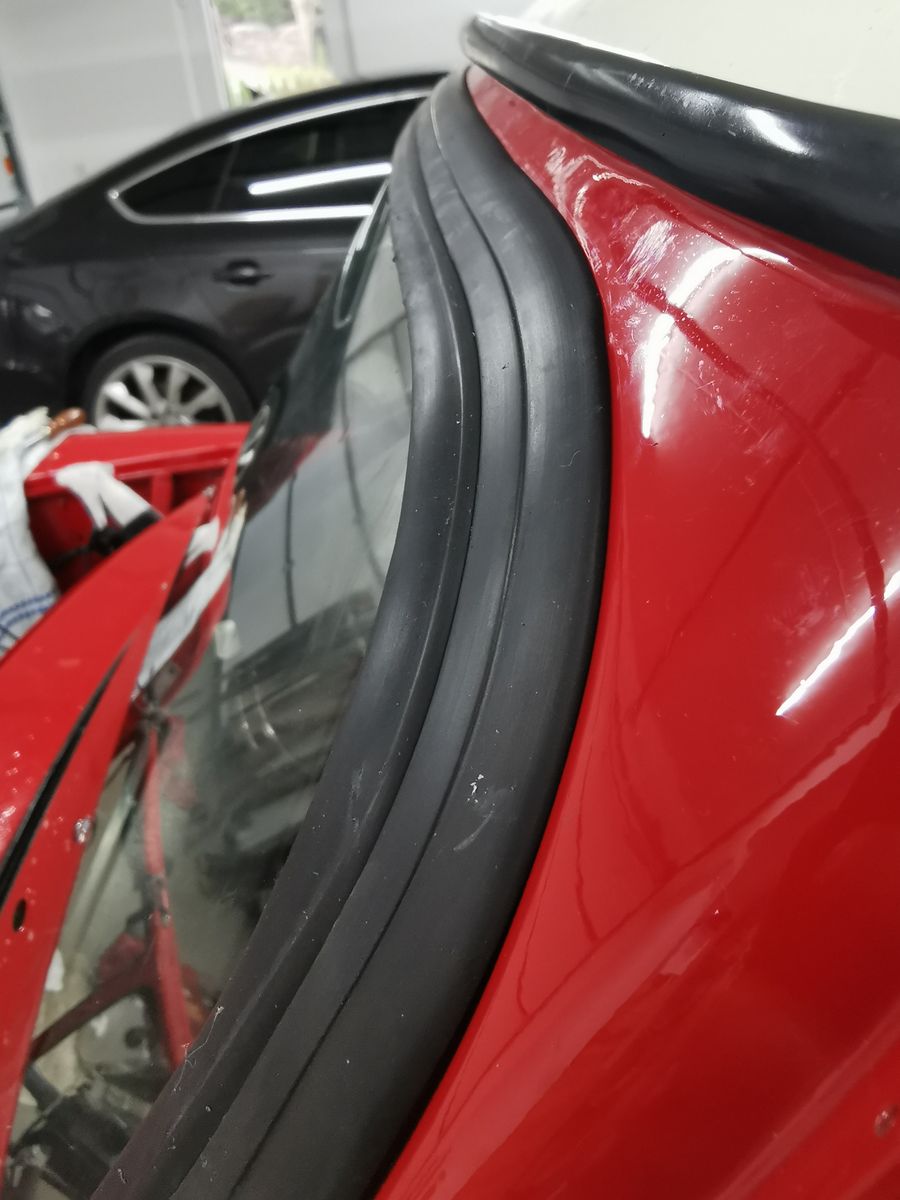

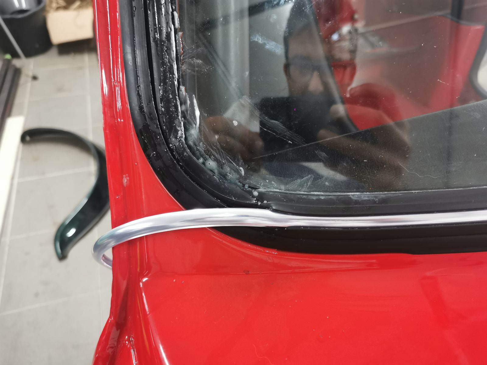

  • Also Leute keine Chance. Ich habe jetzt das Sanitärflutschi drauf, den Gummi eingekocht bis er heiß war und dann zu zweit versucht, den Gummi reinzuziehen. Der sitzt so mega stramm, dass sich innen der Gummi aufstellt und außen die Keder nicht rein geht. Die sitzt am Eck oben so dermaßen fest, dass die von selber wieder rausquillt. Ich habe Angst, dass die Scheibe explodiert.
    Laut Rechnungen hab ich auch die breite Version bestellt obwohl ich eine niedrigere Fahrgestellnummer hab.
    Ich teste jetzt mal die neuen wenn die kommen :-(

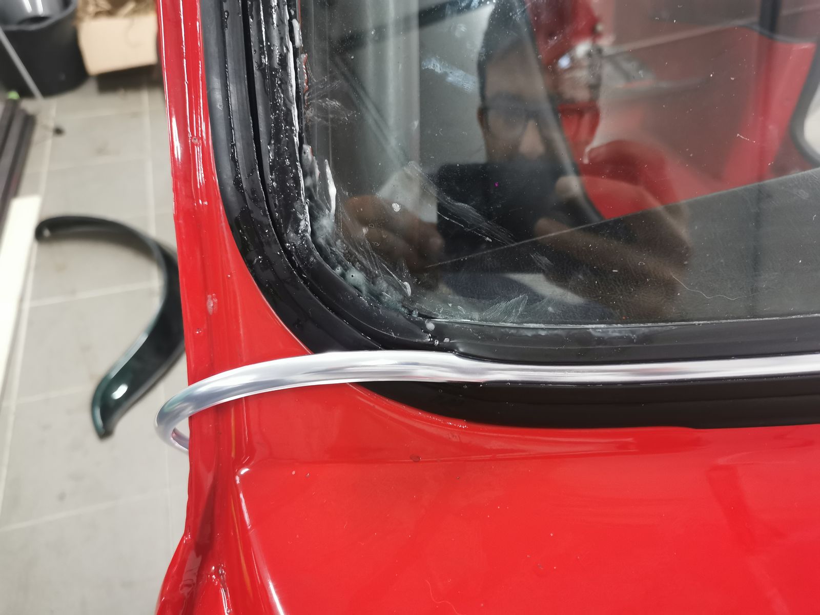

  • Moin,
    sorry, nur der Vollständigkeit halber:
    ich sehe auf keinem Foto das für diese Arbeit notwenige "Kedereinziehwekzeug".
    Das hast Du und benutzt es auch bestimmt.
    (Oder?)
    Markus
