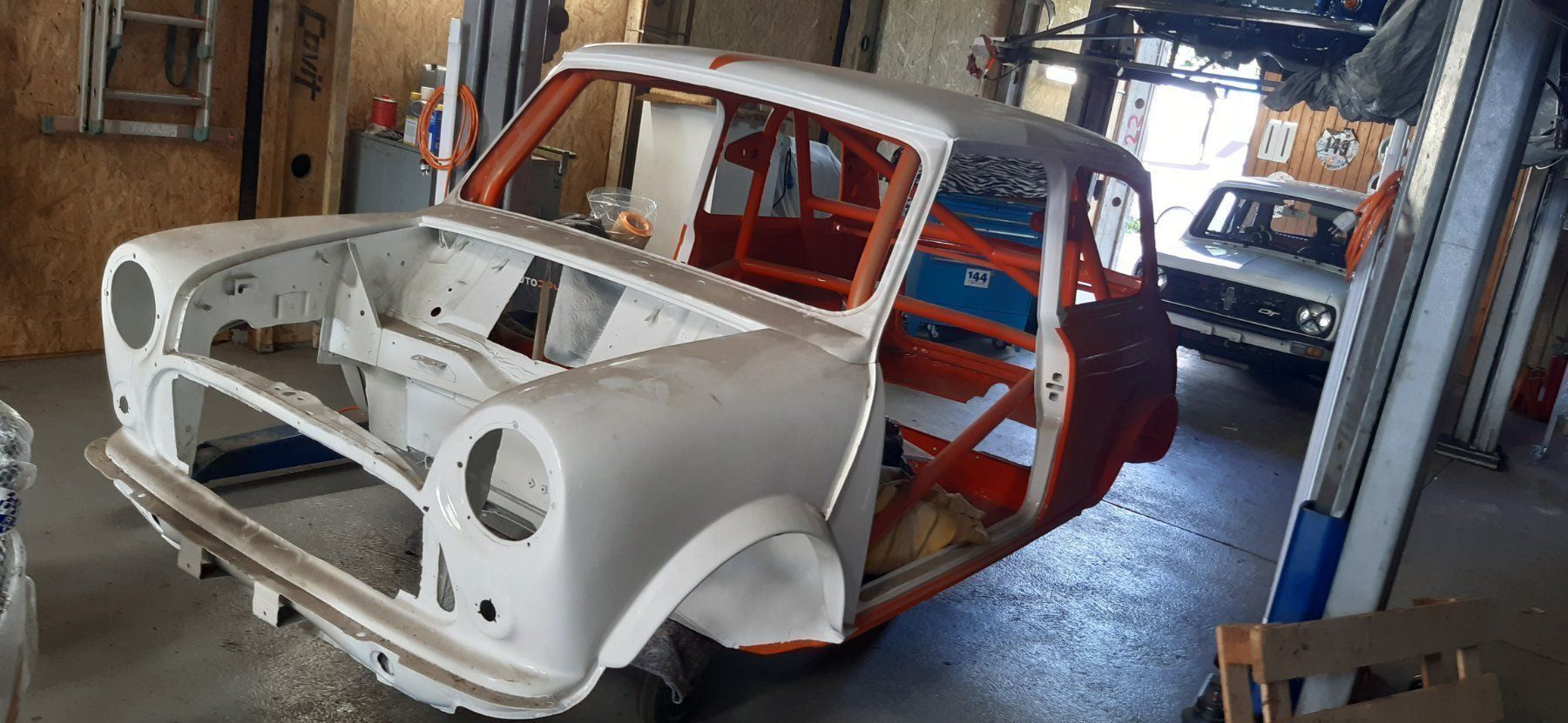

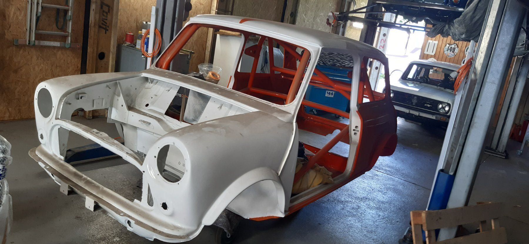

• Für den Tausch der Karosserie muss aber noch geprüft werden ob der 1100 vor 1976 ist, da gab es noch den starren Rahmen ohne grosse Schrauben hinten und längeren Auslegern unten. Und die verschwundenen Sicken unterm Scheinwerfer lassen eine ziemliche Spachtelorgie vermuten. Also eher nur Teileträger? Gruss N.
    ich wusste bisher nicht dass es auch vor 76 einen 1100er gab. Aber grundsätzlich gebe ich dir Recht dass es gecheckt werden muss ob es sich um die passende Karosserie (eben wegen dem vorderen Rahmen, handelt.

  • Es gibt nur wenige Autos aus den 70er Jahren, die überlebt haben. Warum wohl? Ganz einfach: weil das Blech einfach total scheiße war, markenübergreifend.
    Wenn an der Special Karosse schon rumgepfuscht wurde, siehe Sicken unter den Scheinwerfern und so weiter, dann schau dir das Teil bloß genau an.
    Da kannst du eher.aus der gammeligen SPI Karosse einen Special machen als andersherum.
    Ich weiß, wovon ich spreche.

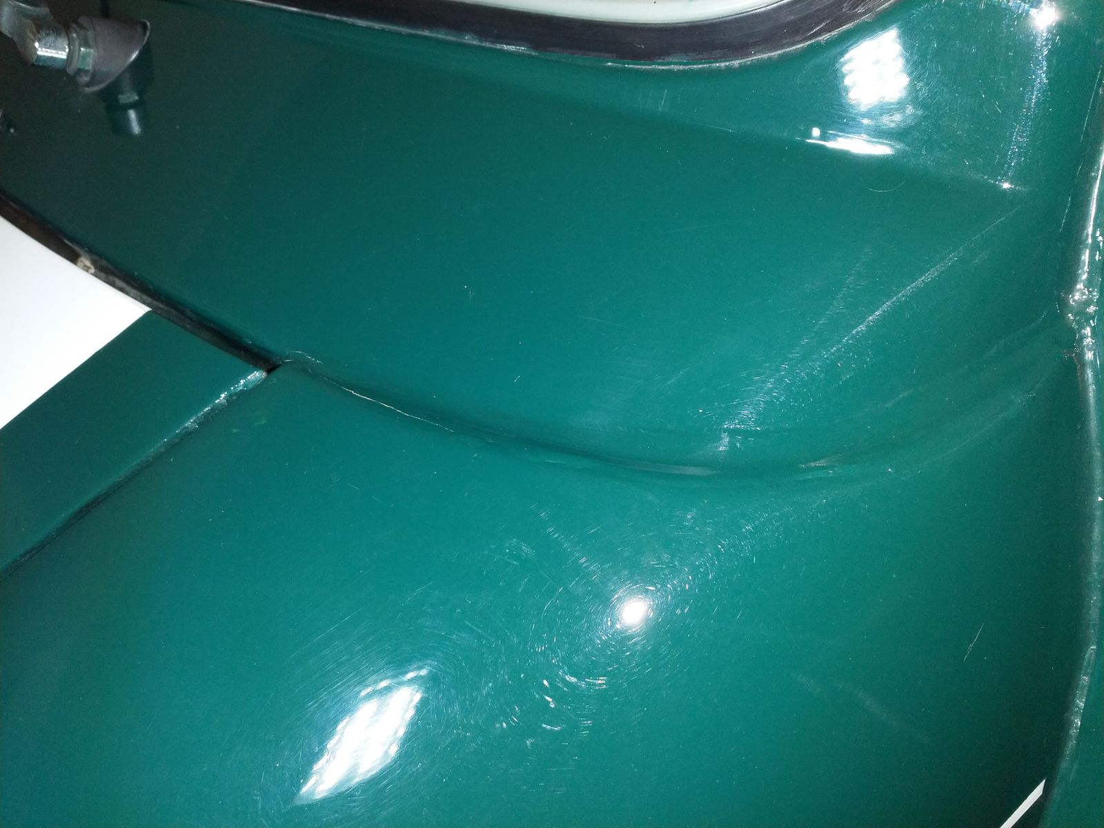

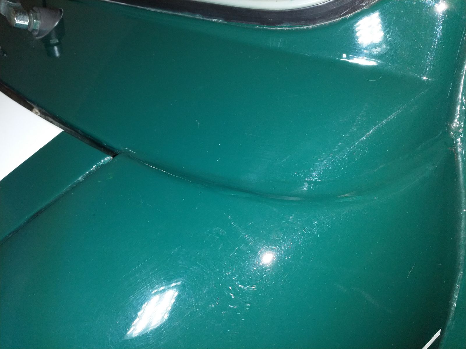

    P.S.: Tatsächlich ist es immer verdächtig, wie Lafrogue schreibt, wenn die Übergänge Kotflügel/Fensterecke oder Kotflügel/Frontmaske keine Sicke mehr aufweisen. Die gehört zum Auto und wird nicht freiwillig optisch weggelassen = zugeschmiert.

    Du magst es für ein Vorurteil halten, aber bei 95 von 100 Minis wo die Sicken zugespachtelt sind, gibt es da kein Blech mehr ..... die verbleibenden 5 wurden für die "cleane Optik" zugezogen.
    Für den "Gebraucht-Käufer" sind die Sicken ein klares Merkmal für das Rostlevel auf dem sich die Karosse befindet. Natürlich kann man sich nicht alleine darauf verlassen, der Vorderwagen kann ja schonmal ersetzt worden sein.
    Der Übergang vom Kotflügel zum Windleitblech hat auch eine sehr charakteristische Form, die nur wenigen Spachtelkünstlern gelingt zu reproduzieren ..... "Kenner" der Szene ziehen beim Spachteln der Front auch gerne die Sicken nach ..... ein Freund kaufte vor Jahren einen sehr kunstvoll in Form gebrachten Van aus England ....
    Ein wunderschönes Auto, Sicken und Falze wunderbar, keine Spur von Rost ..... er hätte einen Magneten dranhalten sollen ..... die Kiste bestand nur noch aus Glasfaserspachtel .... aber sehr sehr gut modelliert.
  • Moin .....
