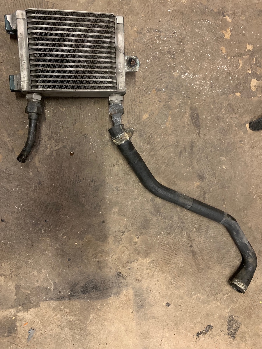

  • Der era hatte ja 2 kühler 👍
  • Sieht so aus, als hätte man bei ERA einfach einen Mocal Ölkühler mit 3/8" BSP Schraubanschlüssen etwas geändert und mit anderen Haltern versehen... :wink:
    Wie oben schon geschrieben. Man kann nicht zuviel externe Kühl-Kapazität haben! Die Temperatur regelt das Thermostatventil :wink:
    Zuwenig Kühl-Kapazität ist ein Problem...
