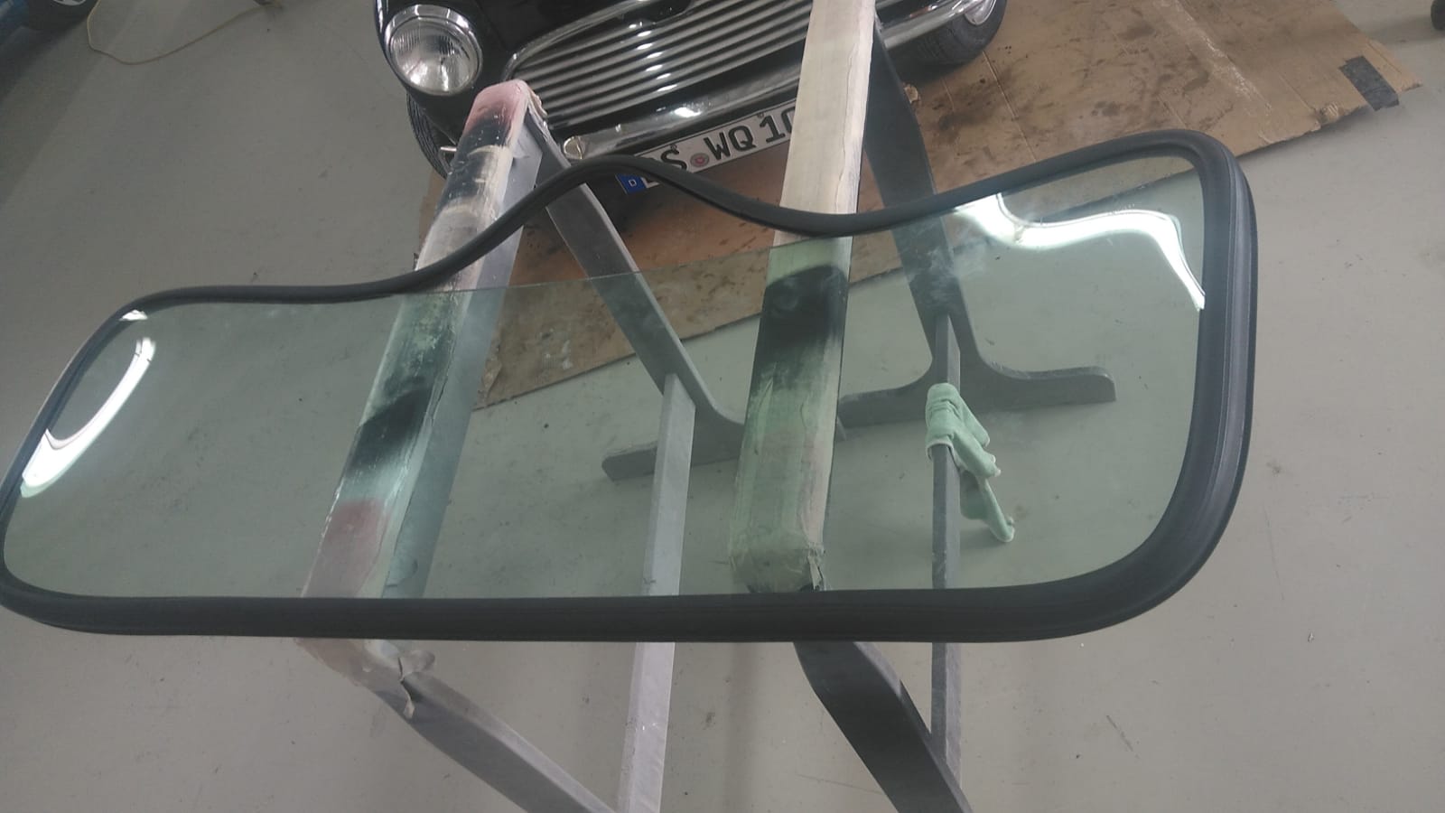

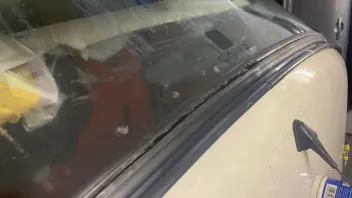

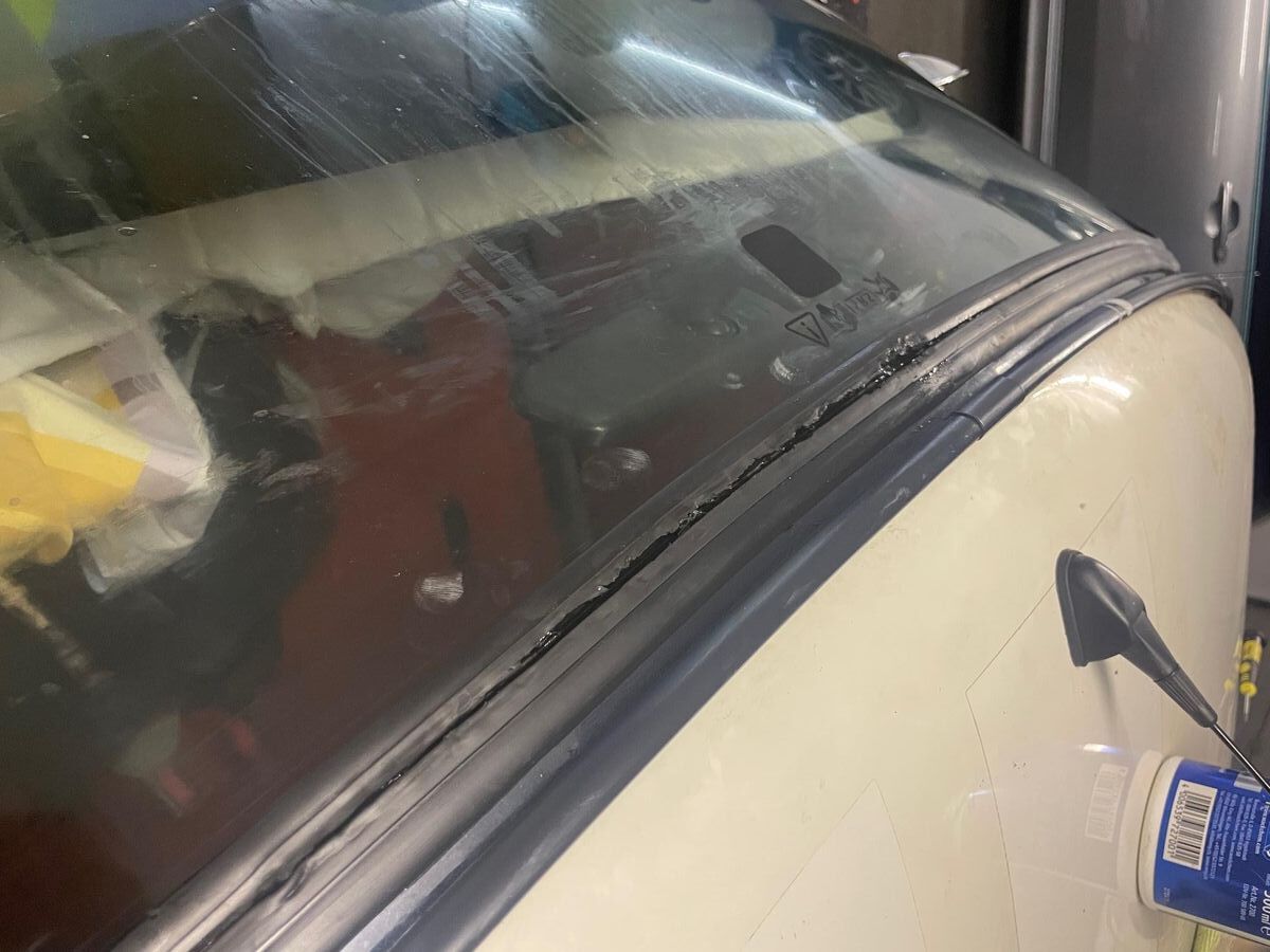

    ich bin langsam am verzweifeln - bei meinem 98er MPI habe ich den Dachhimmel gewechselt und musste dahingehend die Scheiben ausbauen. Nun beim Wiedereinbau habe ich die Scheibe mit viel Spüli wieder eingesetzt und wollte gleiches auch beim Scheibenkeder machen. Leider geht dieser kaum hinein und macht die Dichtung kaputt?! Was mache ich falsch? Zur Info: Die Scheibendichtung ist neu.
    - Kann es sein dass die Scheibe noch nicht 100% sitzt? Der Spalt für das Keder ist sehr schmal - wollte jetzt aber auch nicht zu fest an der Scheibe drücken?

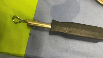

    - Ist mein Einziehwerkzeug falsch?
    Die Scheibe muss eh nochmal raus und ein neuer Scheibengummi rein - möchte es nur dann danach richtig machen ;)
    Danke euch!
    Alexander
  • Wie warm ist denn das Gummi im Moment? Das Material wird schon ziemlich verformt beim Einziehen des Keders und muss daher sehr elastisch sein.
    Das Werkzeug wäre m. E. ausreichend, benutze ich seit Jahrzehnten mit Erfolg.

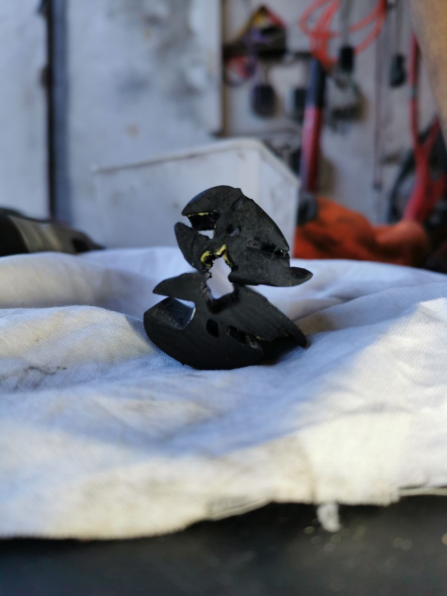

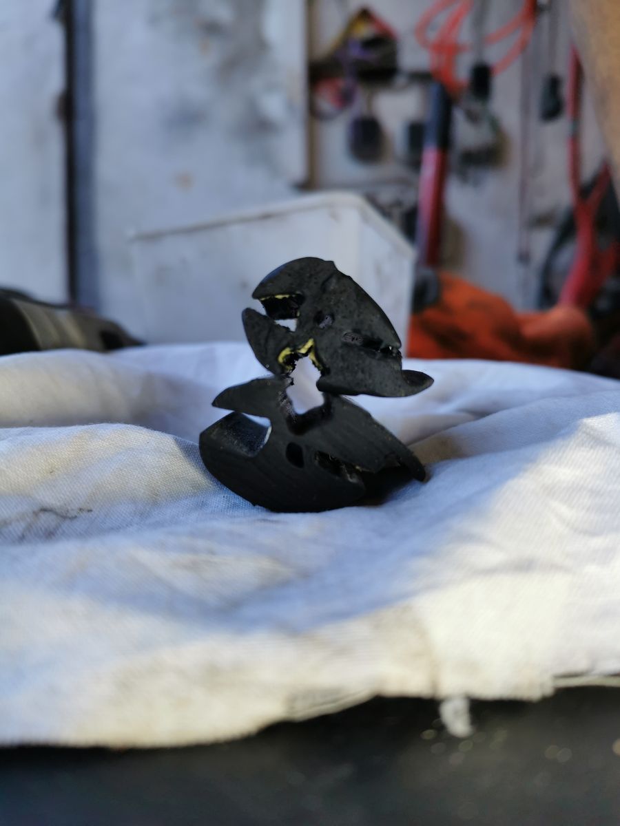

  • Moin, ich habe das gleiche Problem und 2 Probleme gefunden.
    Die letzten zwei Dichtungen waren von unterschiedlichen Händlern, einmal hier in Deutschland und einmal von Minisport.
    Das Hauptproblem ist die Shore Härte des Gummis, es ist einfach zu hart.
    Dann kommt noch die schlecht Maßhaltigkeit dazu.
    Oben neu und unten Original.
    Ich habe hier einen Händler gefunden, der Dichtungen liefert, aber leider nur die schmalen.

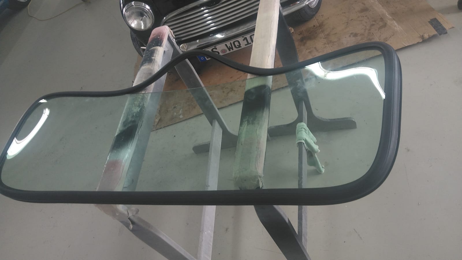

  • Dann geb ich auch mal meinen Senf dazu...
    Habe das neulich auch gemacht, bei Außentemperaturen von unter 0° , Garagentemp. ca. knapp unter 10°
    Habe diese Dichtung verwendet:
    Pièces détachées Austin Mini: JOINT DE PARE-BRISE MINI 1959-1991 (FIN)
    ist genau die gleiche die auch bei Minispares zu kriegen ist:
    CZH1719MS - Mini windscreen rubber all mini to 1991 with laminated screen
    Ohne irgendwelches aufwärmen und mit bisschen Spüli alles kein Problem gewesen :thumbs_up:
