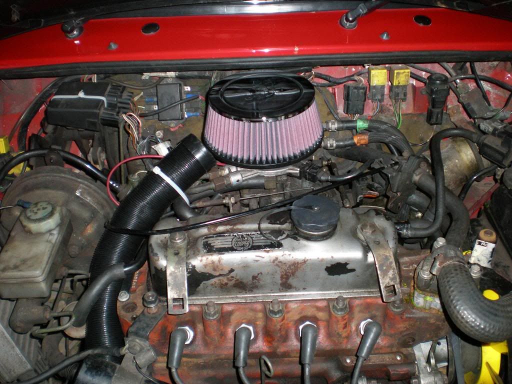

  • Wenn den selben meinst wie ich vor über 20 Jahren gefahren hab geht halt n popliger Schlauch zum offenen Luftfilter und bläst den Sensor an der dann meint es ist kalt und etwas mehr Benzin rein lässt.
    Ram-Air wird halt als Werbung benutzt um den Filter noch besser Verkaufen zu können. Hört sich doch viel besser an als nur Offener K&N Luftfilter

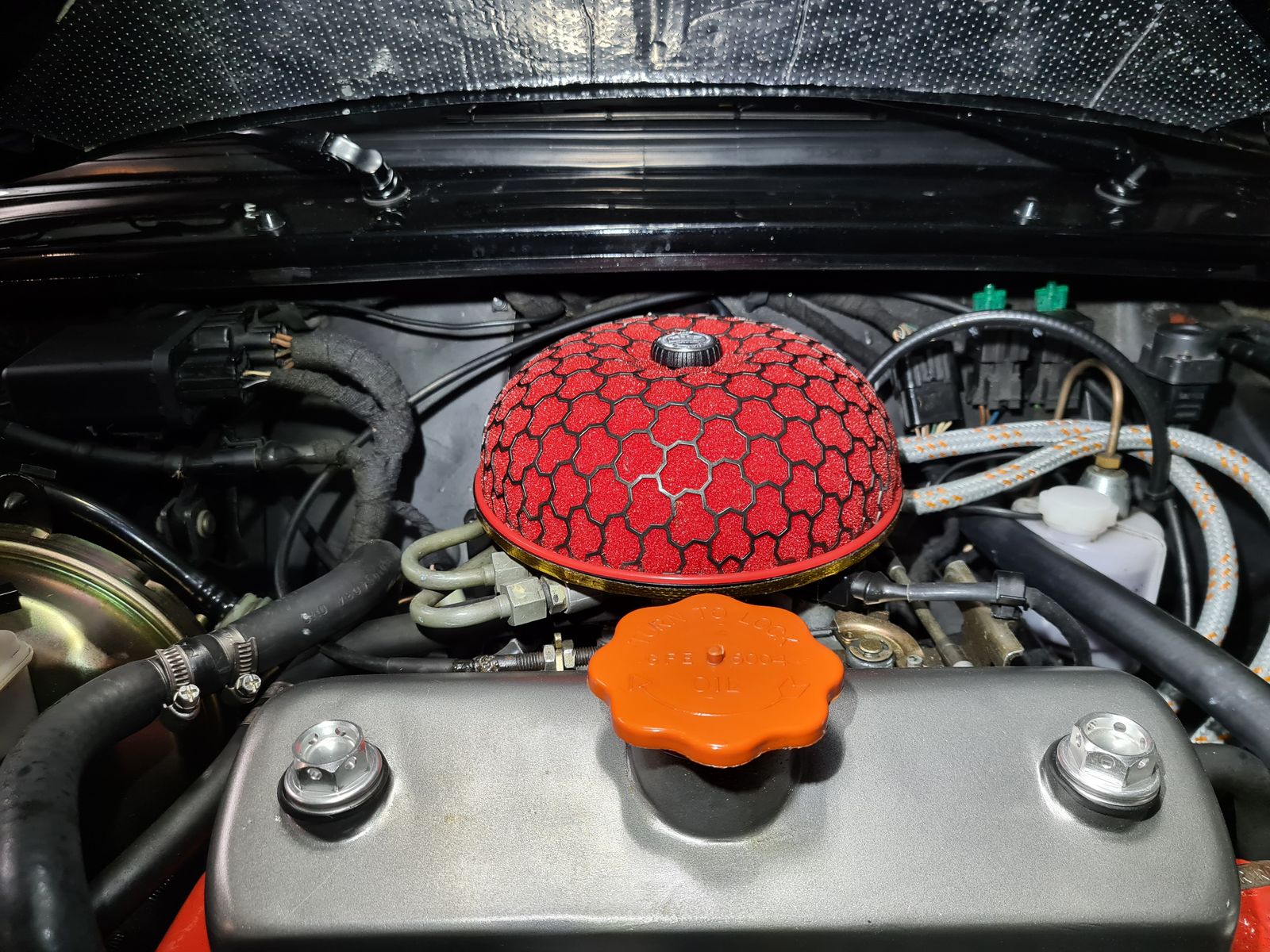

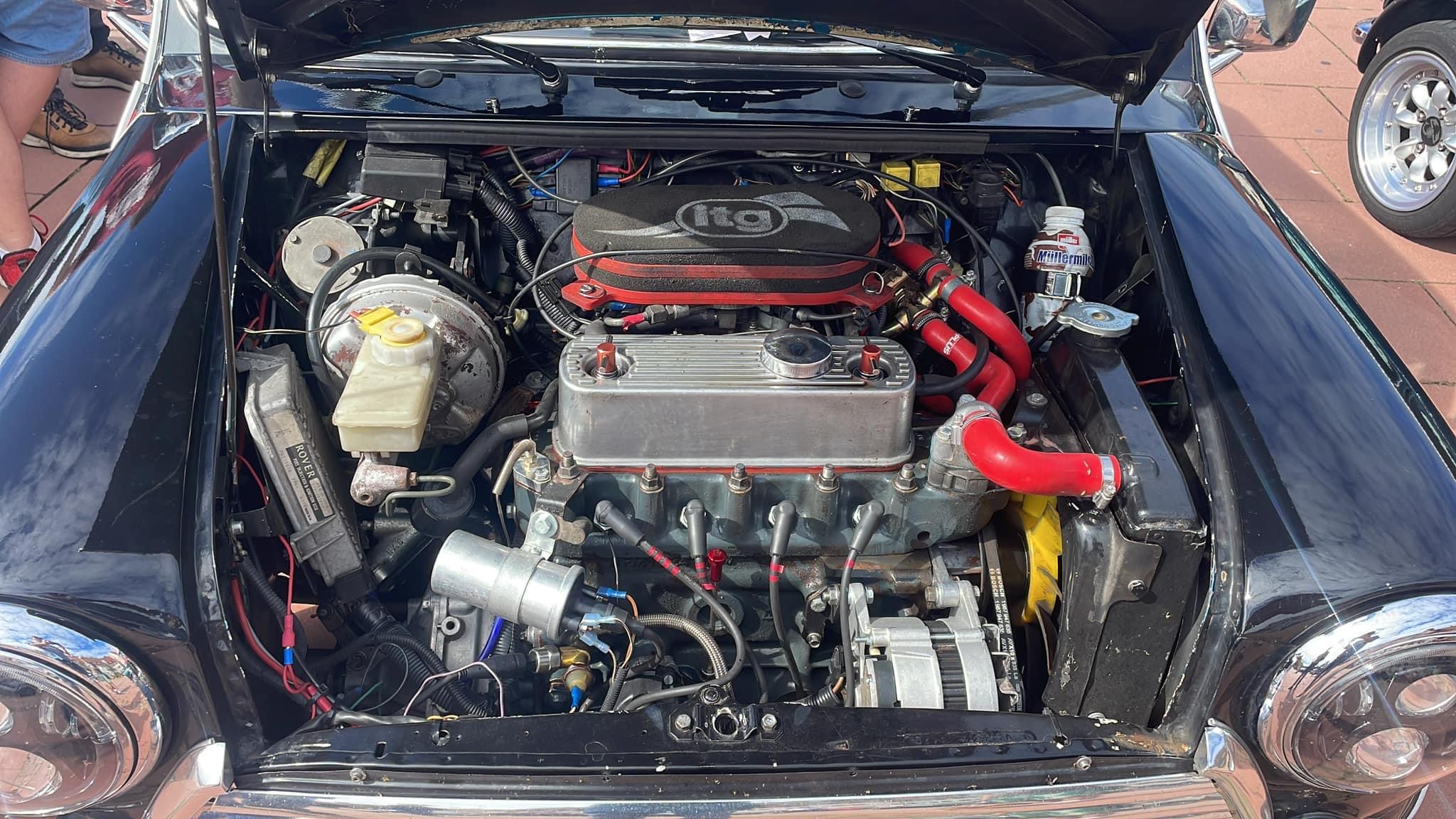

  • Ich hab einen ITG Filter drauf
    Hatte auch schon einen K&N, der war vom Klang aber nicht so schön wie der ITG.
    Man merkt während der Fahrt einen ordentlichen Unterschied zum originalen Luftfilterkasten (und das nicht nur Klangtechnisch!)
    Es darf jeder darüber halten was er will, aber ich bin überzeugt er bringt Leistung (dreht viel schneller und freier hoch)
    Der ITG hat eine schöne Montageplatte mit Gewinde für den Ansaugtemperatursensor, sehr hochwertig :smile:
    Gibt halt nur keine ABE dafür oder ähnliches
    MfG Alex

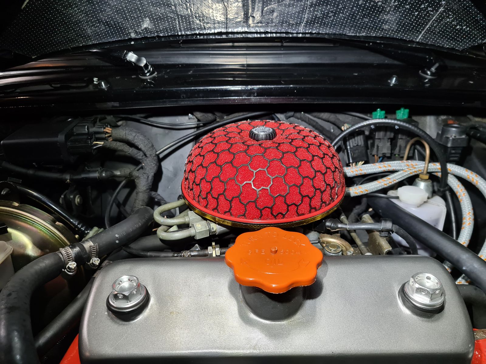

  • Guten Abend,
    Ich habe den Filter von HKS montiert, super verarbeitet.
    Eine aus Aluminium, gefertigte Grundplatte und Gewinde für den Ansaugluft Temperaturfühler.
    Es ist auch ein "Ansaugtrichter", mit eingearbeitet. Der Filter Schaumstoff, wird auch in verschiedenen Varianten angeboten.
    LG Jens

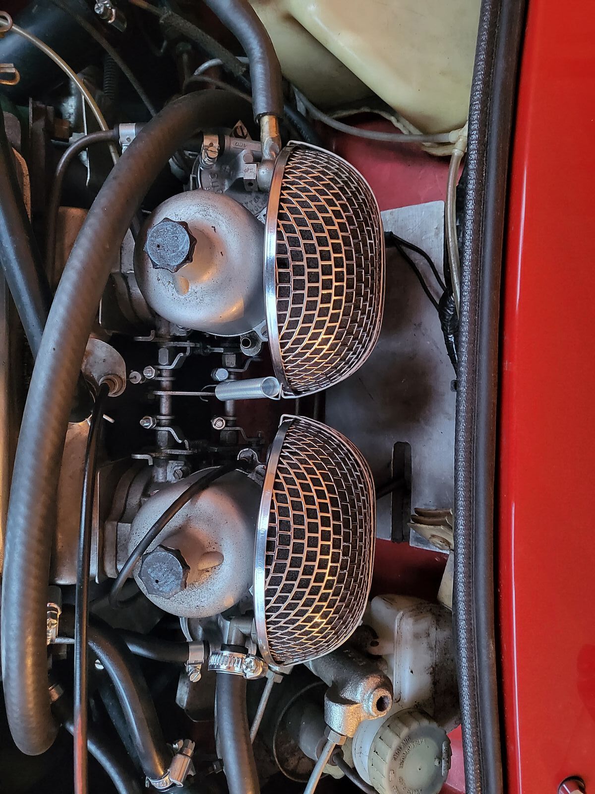

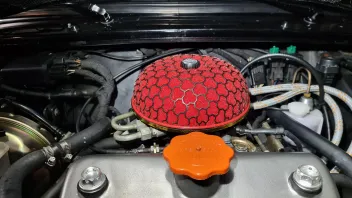

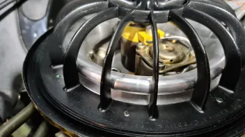

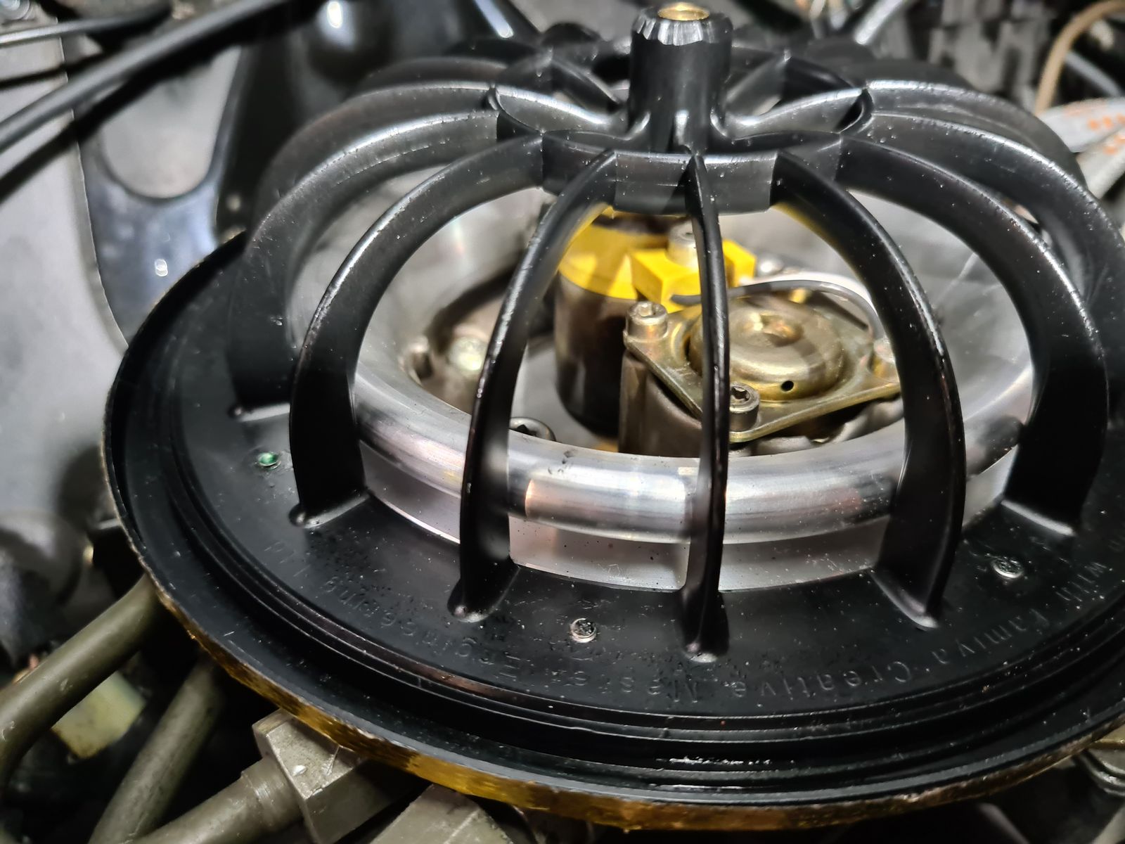

  • Hi
    Wie ist das ganze eigentlich beim Vergaser ?
    Mir geht's jetzt nicht in erster Linie um mehr Leistung eher um das Ansauggeräusch ein bisschen zu dämpfen !
    Hab ihn mit offenen Filter einstellt /lassen
    Werte Lamda alle okay!
    Nachdem ich probeweise das RAM wieder montiert habe magert er ab 2000 voll ab. Klar bekommt mehr Luft !
    Meine Frage ist mit einer neuen Abstimmung auf das RAM auch ein Leistungssteigerung zu erwarten ?
    Mein nur wegen des abmagern mit was meint ihr
    Bilder mit u. ohne beim testen
