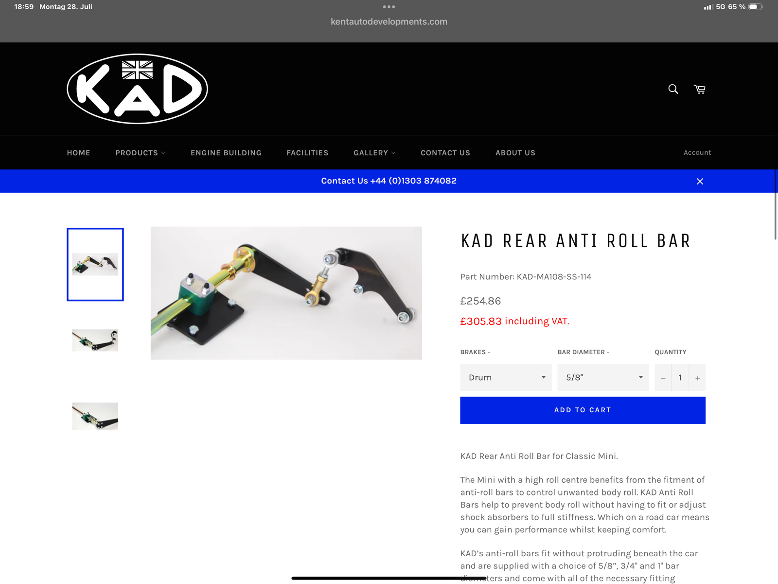

Gibt auch noch diese ... Was ist das für ein Stabi
Sehe grad das da Antworten fehlen...ist ein Special Tuning Stabi

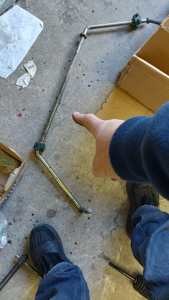

Es ist ein Stabi gefunden worden💪!
Zeig den mal 👍
Falls noch irgendwo einer rumfliegt und Volker bedient ist, könnte er bei mir ein neues Zuhause finden.

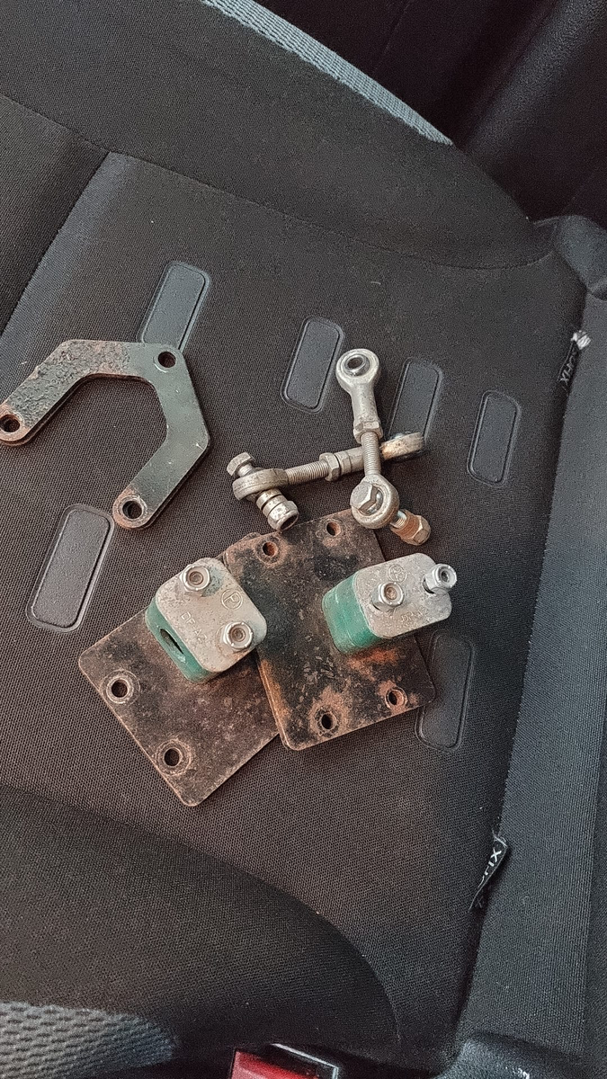

Sind beim KAD-Stabi nur die Platten so grottig beschichtet oder ist der Stabi selbst auch rostanfällig?
Deer stabi selber war verzinkt und das sah gut aus 👍
Aber was Schrauben und so angeht ist kad grottig 🤷♂️
Die scheibenbremsen die ich für hinten hatte hatte auch gammelige Schrauben 🤷♂️
Man kann im Grunde die Uhr danach stellen, daß die Beschichtung früher oder später aufreißt.
Pulverbeschichtung ist im Grunde genommen auch nur Plastikfolie … und wenn die Weichmacher nach einer Weile ausgedampft sind, zerbröselt das Zeug.
Wer also „schön“ braucht, lackiert regelmäßig nach …. oder verwendet speziellen Lack, wie man ihn auch für „weiche Spoiler“ verwendet.
Wenn es nur die Platten sind ist das kein Problem. Ne lumpige Verzinkung ist schlimmer.
