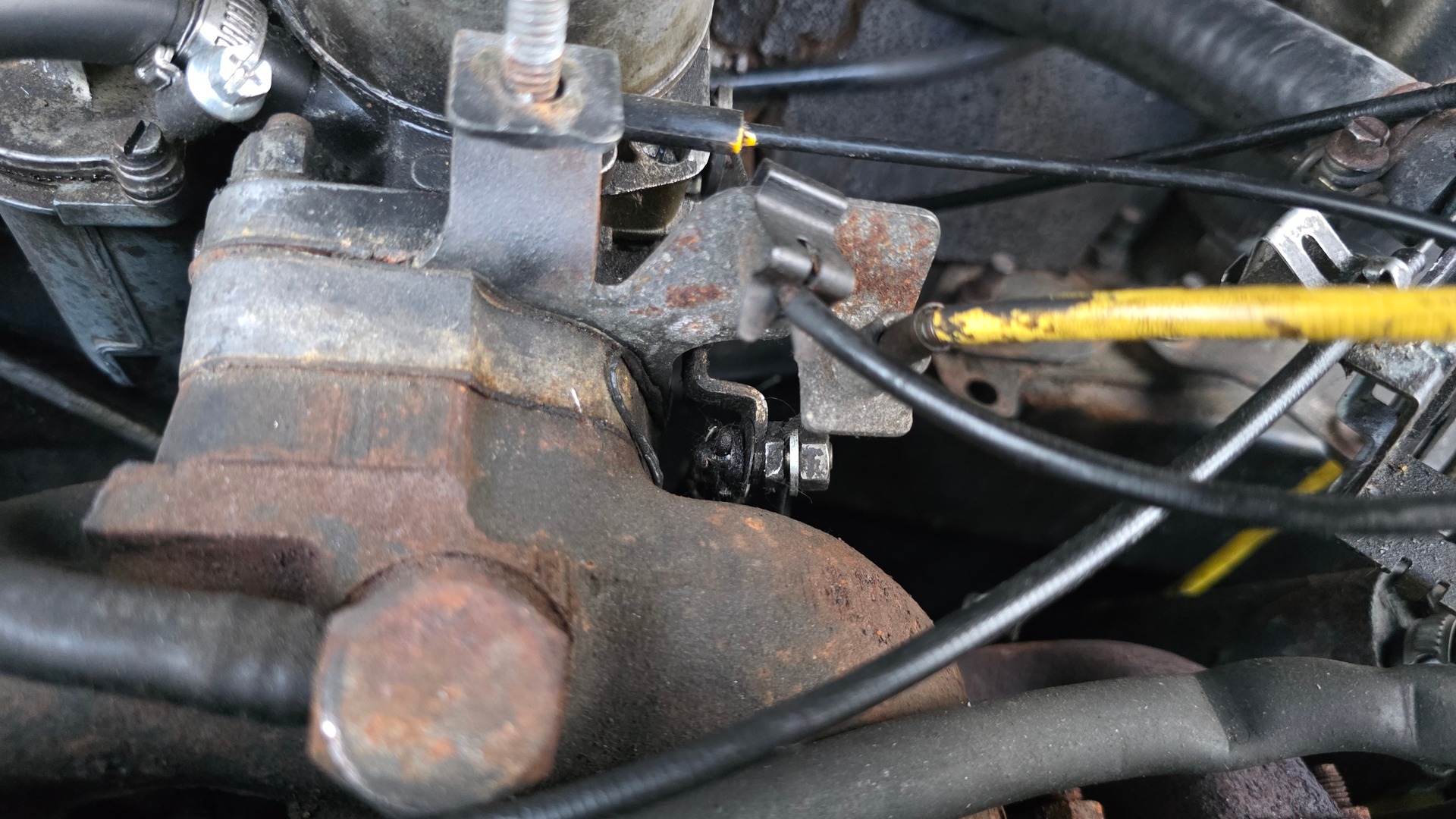

  • Also eigentlich ist es doch der Schaltzug von Shimano für hinten.
    Der passt dann schön in ins Gaspedal und der Clips drüber. Muß man ganz leicht im Durchmesser abfeilen.
    Du brauchst einen Zug, wo die 'Tonne' nicht quer sondern längs zum Zug ausgerichtet ist.
    Das Ganze zusammen mit der Hülle in Teflonbeschichtet und das Thema ist für immer durch.
    Die Hülse durch die Spritzwand musst du aber trotzdem weiterverwenden.

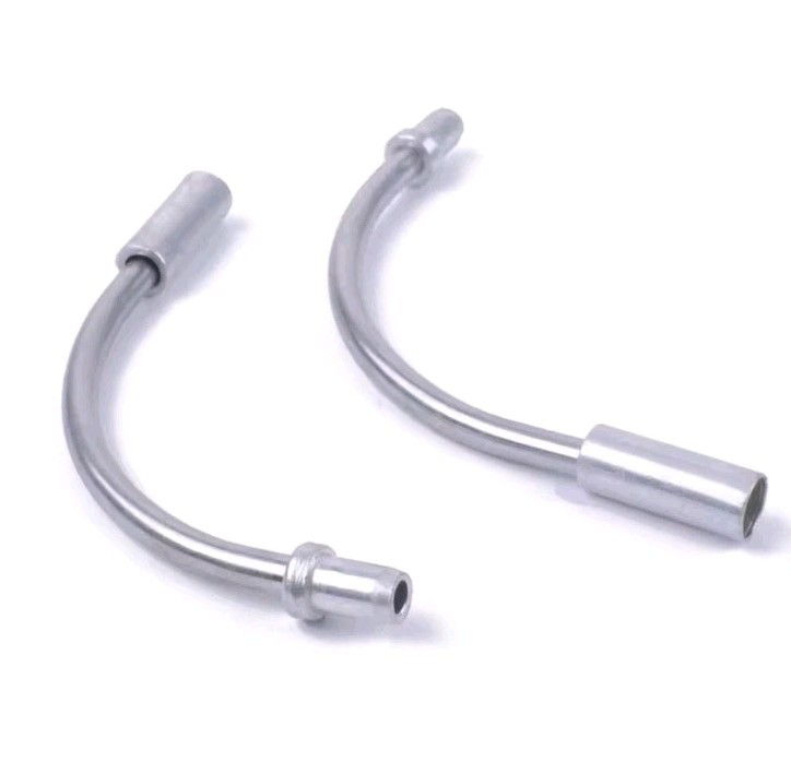

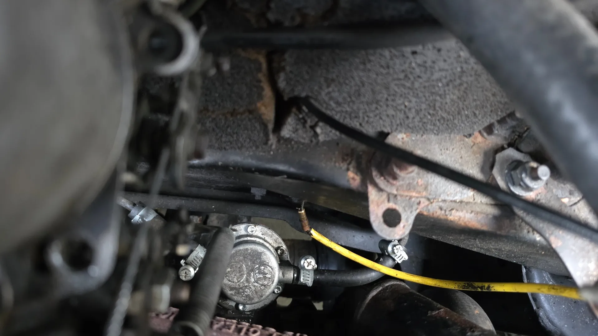

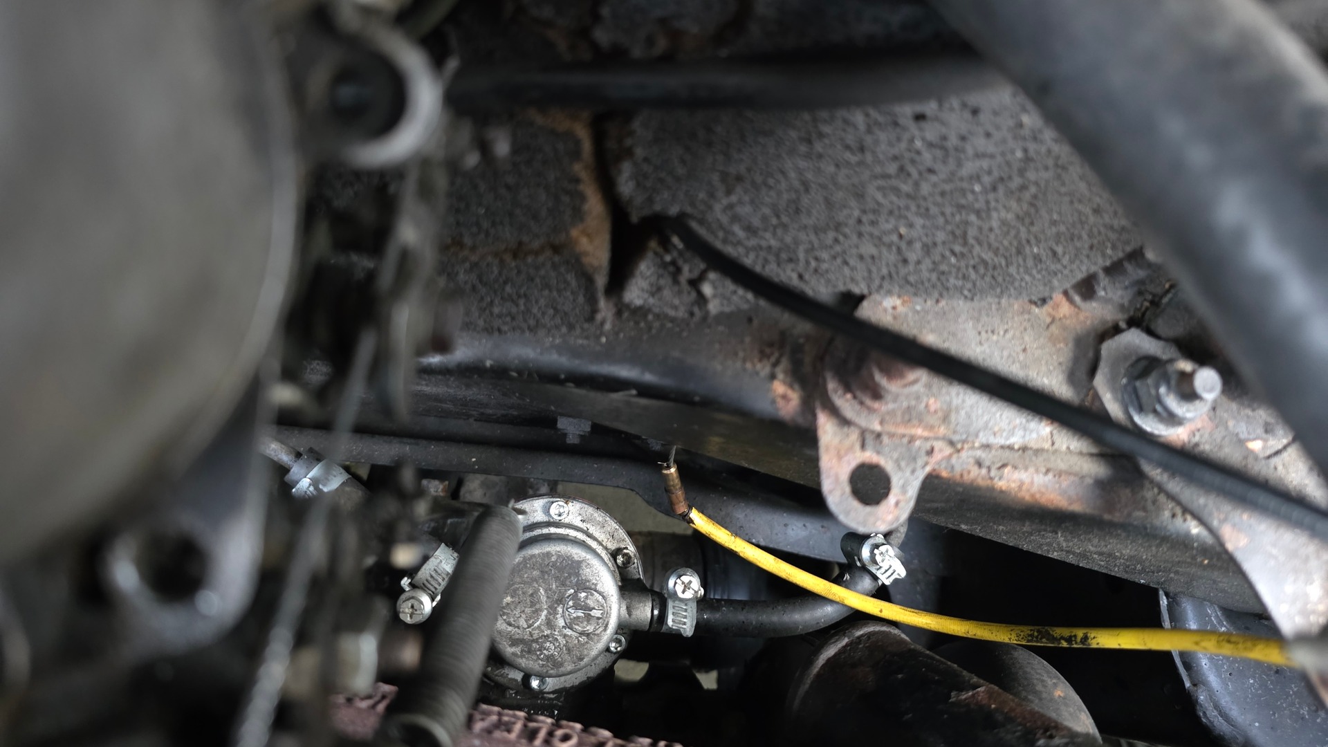

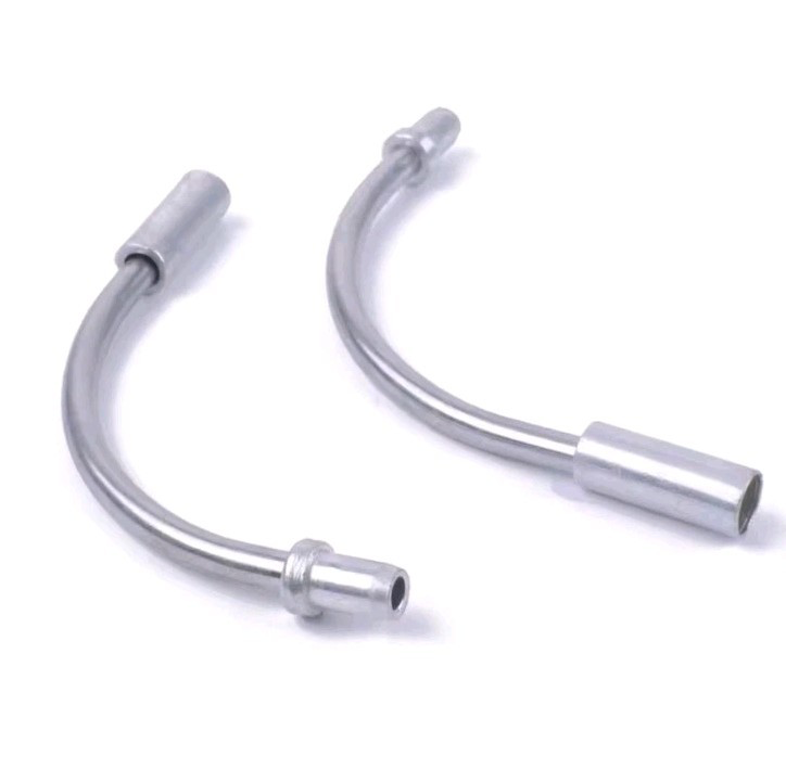

  • Die Hülse kannst du auch durch so einen Bogen (auch Fahrradhandel) ersetzen. Dann läuft der Seilzug schön aus dem Loch in der Spritzwand gleich in die richtige,Richtung. Habe ich bei beiden Minis eingebaut und bin damit total zufrieden.

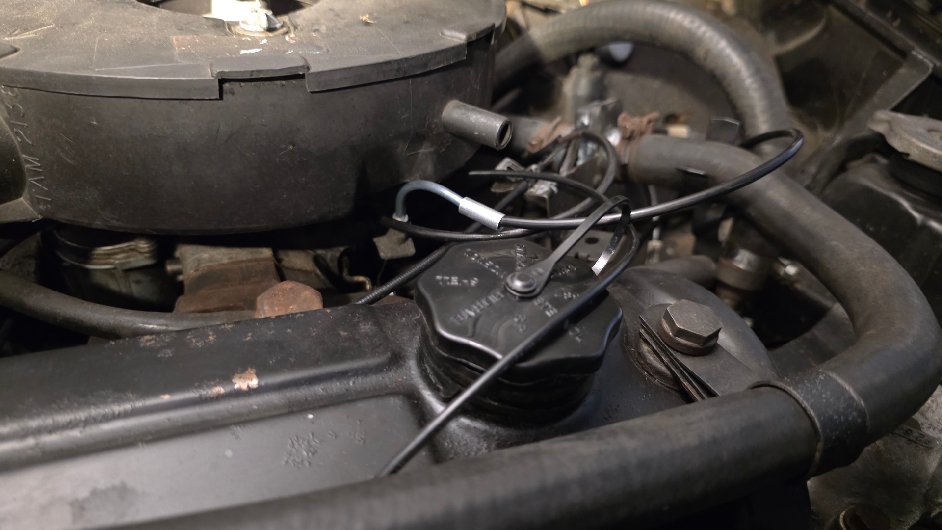

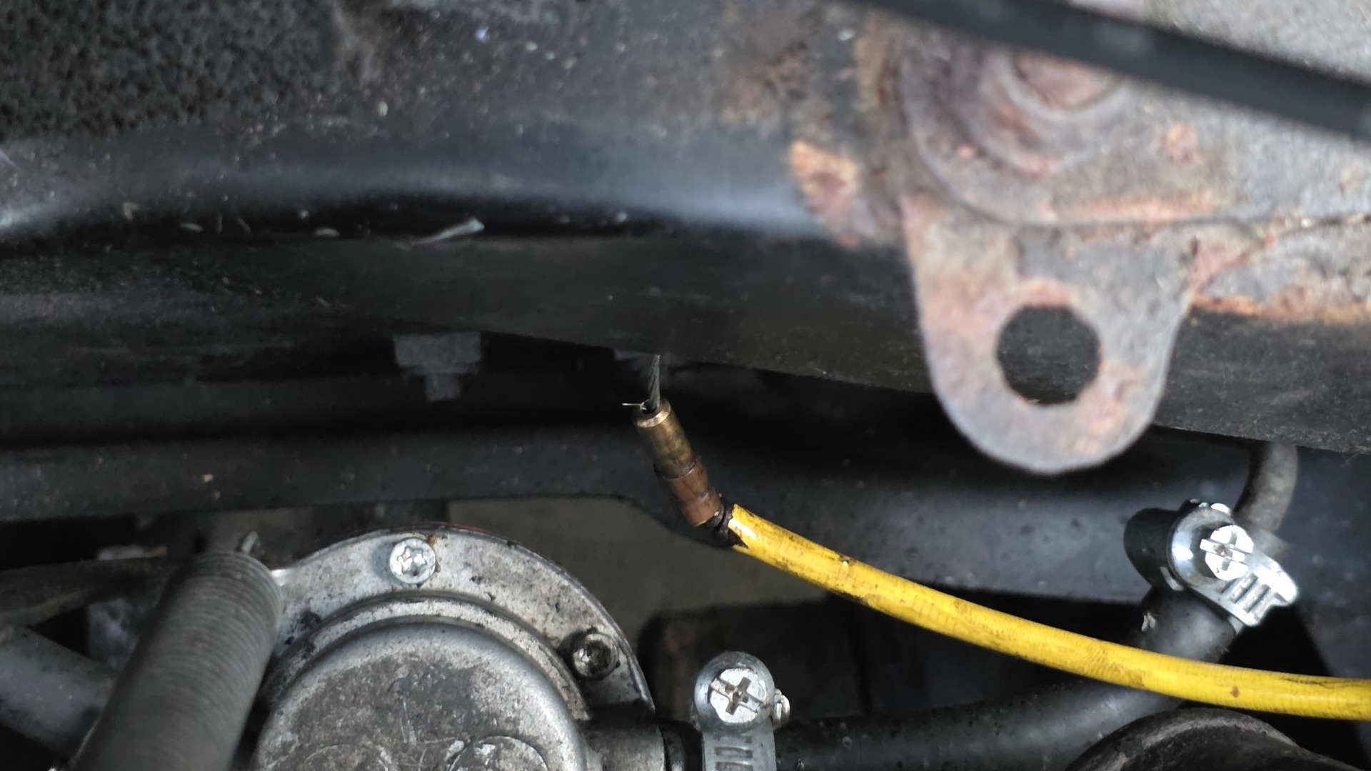

    Nur rein interessehalber, wird hier die Original Hülle (in Gelb) wiederverwendet oder die von Shimano,
    wie ist das mit der hitzebeständigkeit bei der neuen von Shimano?
  • Ich hatte mit den Teflonhüllen noch keine Probleme, musst halt schauen dass sie den Krümmer nicht berührt, aber das sollte sie ja egal welches Material nicht
  • Nur rein interessehalber, wird hier die Original Hülle (in Gelb) wiederverwendet oder die von Shimano,
    Schon Shimano.
    Der Vorteil ist ja, daß man die auch so verlegen kann, daß sie weit genug weg sind vom Motor.

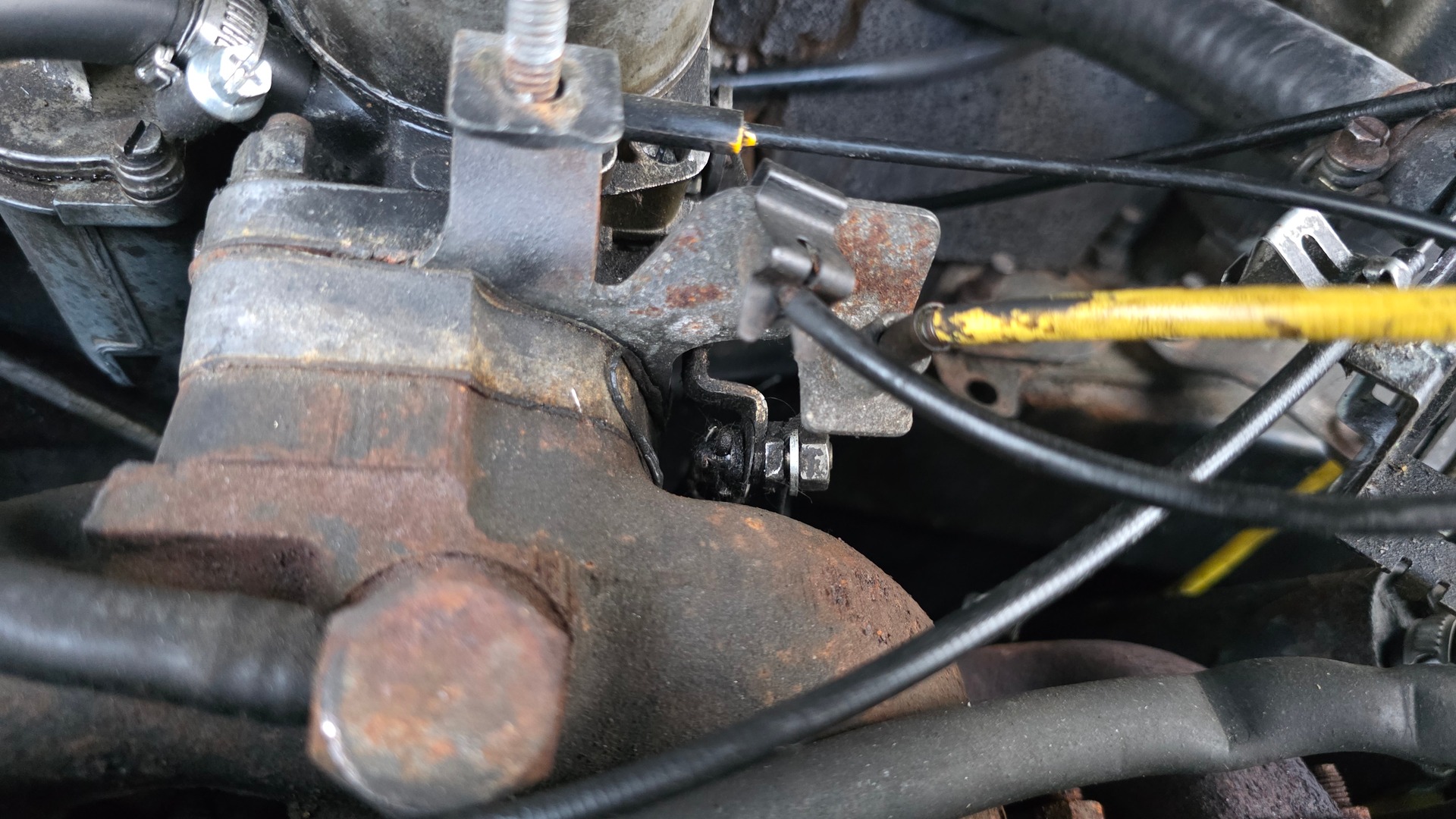

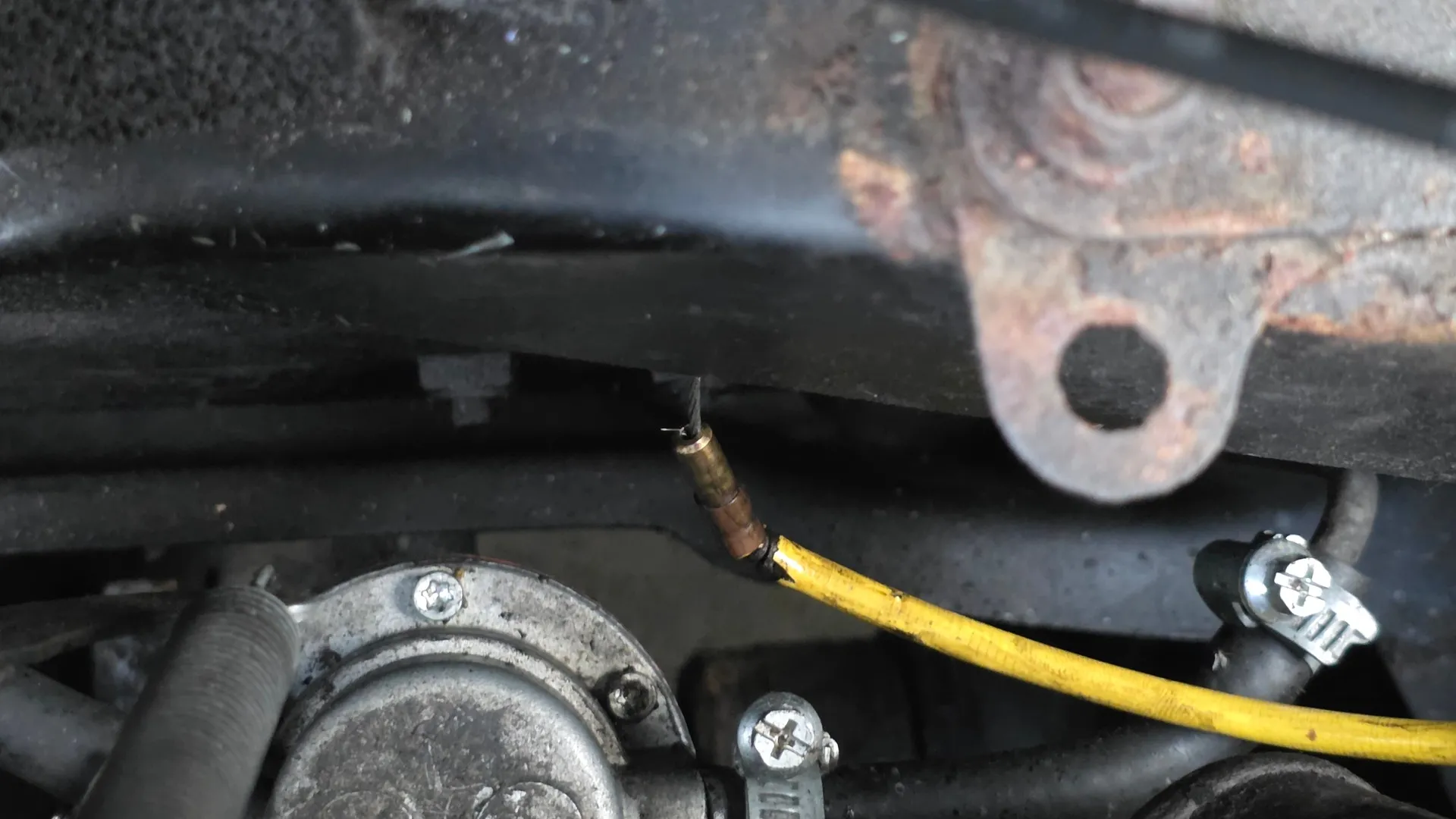

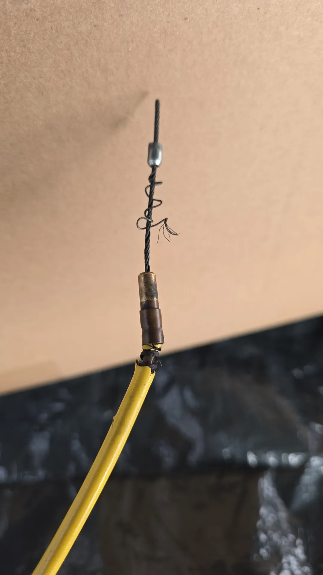

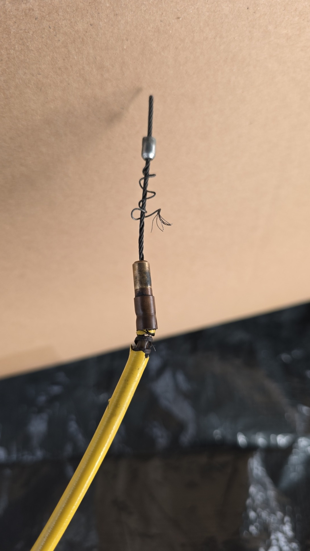

    Thema Aufspleißen des Drahtendes an der Drosselklappe: Nicht jeder hat Aderendhülsen parat...aber man kann auch eine Blindniete verwenden und zuvor den Stift rausklopfen.

  • Meinst du Ader-Endhülten aus der Elektrik oder Fahrrad?
    Fahrrad wäre zu dick .. oder ?
  • Tw. sind beim Fahrradzug welche dabei. Man kann auch die aus der Elektrik nehmen. Oder eben Blindnieten.
    Es geht ja nur darum, keinen Tannenbaum zu bekommen, sobald der Zug festgeklemmt wird.
