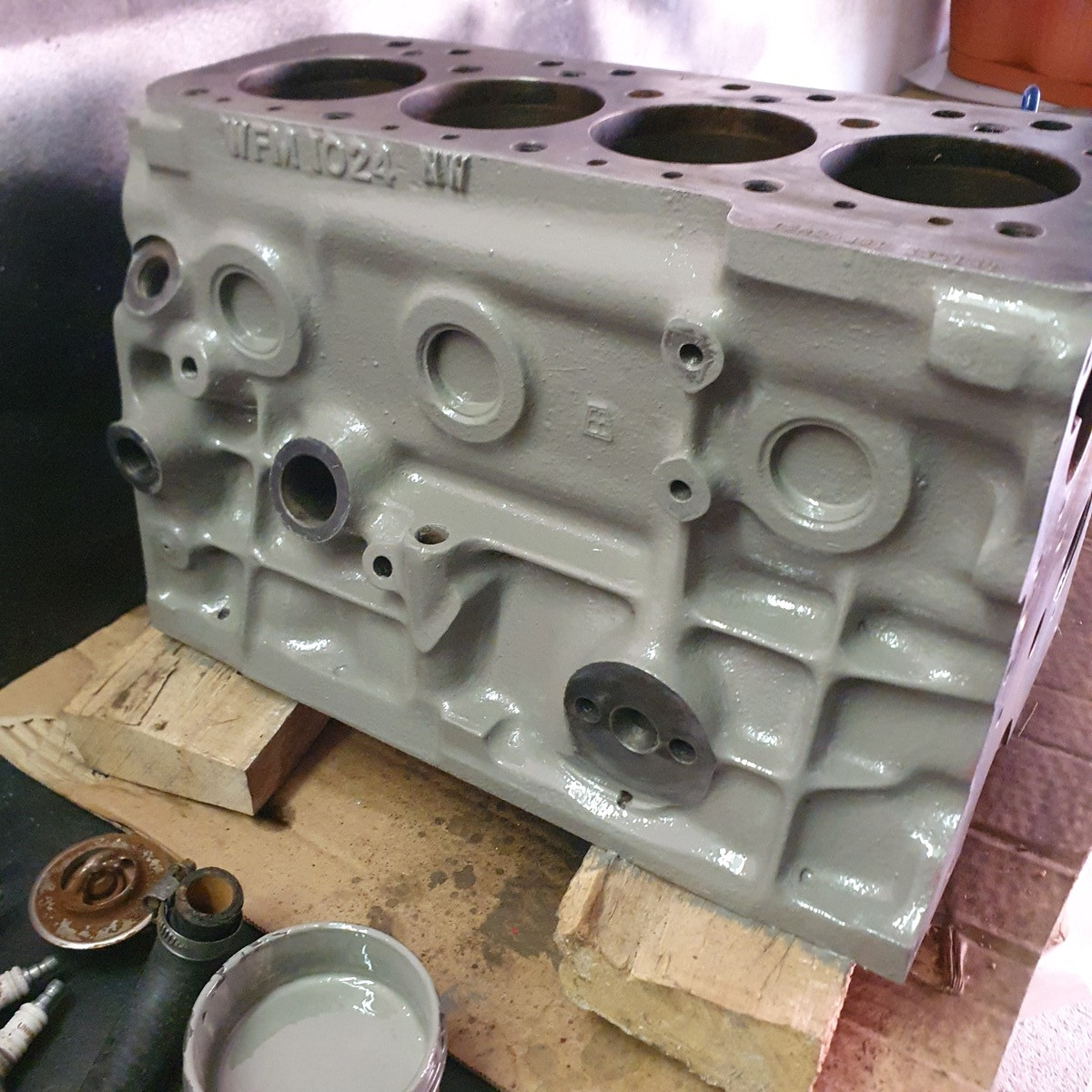

Mit was lackiert Ihr Eure Motoren ?
Hintergrund:
Mein Lack war immer "Hammerite direkt auf Zink"
schön dickflüssig, ein Auftrag reicht und es bildete sich eine schöne glatte Fläche
Habe damit alles mögliche an Metall lackiert und der Motor vom Scirocco und Mini sehen nach Grundreinigung immer noch aus wie fast neu.
Problem: den Lack gibt es nicht mehr.. und das teure Hammerite Ultimate ist keine anständige Alternative
Hat jemand nen Tip für nen anständig robusten Lack?

Hab den drauf, zum Pinseln, schöne Oberfläche...
2K Motorlack KSD https://share.google/DpneZcnf0MdvmsHWw

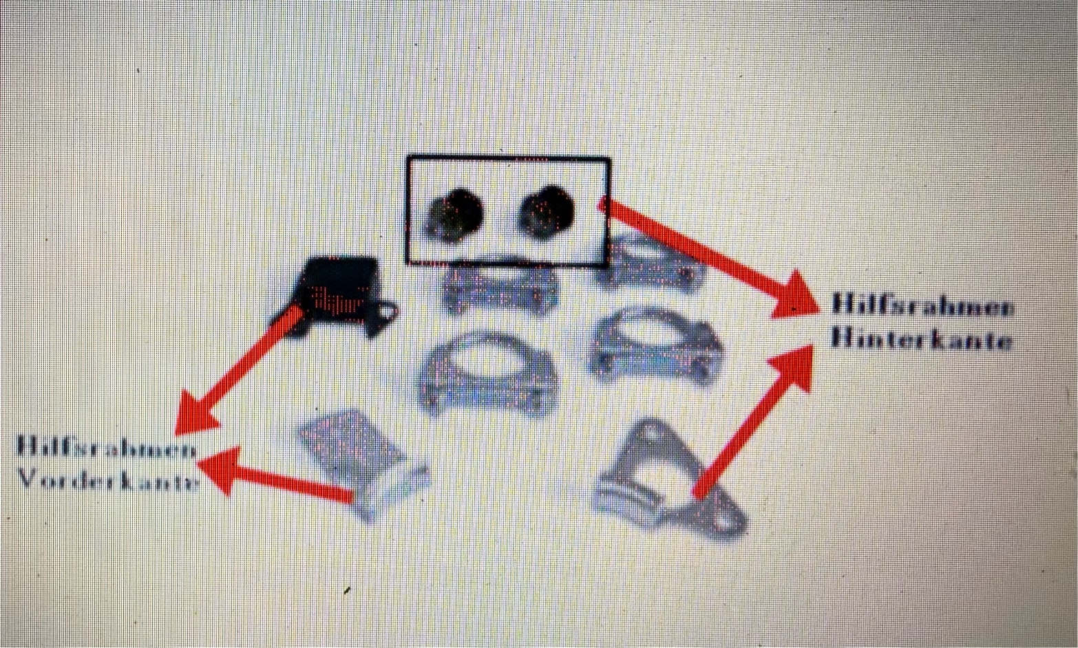

Ich finde deine Fragestellung .. kompliziert..
- Du fragst nach der Befestigung des Endschalldämpfers mit mittigen Ausgang (und nicht nach dem Centerpipe vom LCB)
- es geht Dir um die Befestigungspunkte am hinteren Hilfsrahmen (Aufhängungspunkt Endrohr)?
Klare Beschreibung und markieren der Bauteile im Bild .. hilft. Wenn sich keine Antwort findet .. könnte ich heute mal zum „S“ fahren und fotografieren

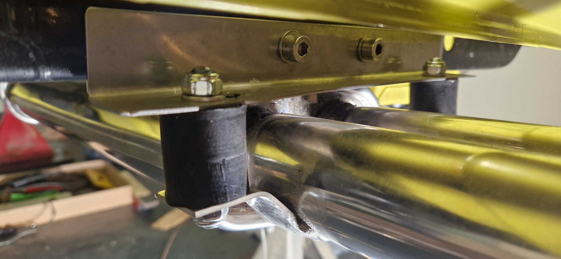

Den Endtopf würde ich so montieren. Könnte sein das du eventuell an der Hinterkante 1-2 passende Löcher bohren musst.
Es kommt immer das RC40 Kit, man braucht auch nicht alle Schellen davon.
Du hast ja einen Haltebügel am Endtopf, da kannst den mit den 2 kleinen silenten an den Hira Schrauben
2 Löcher muss er bohren und dann die runden Silente am Rahmen festschrauben und den Topf dann mit den laschen da dran. Der Halter wird dann nicht benötigt. Den mittleren Halter, der ans eckige Gummi muss, muss er aber ändern, so passt der nicht. Am besten im Schraubstock von leichter dran befreien
