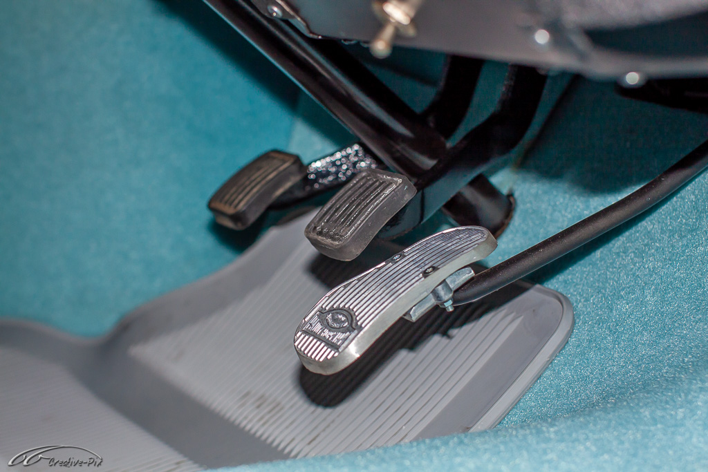

Natürlich ist an verschiedenen Stellen noch ein bisschen Nacharbeit nötig. Dazu gehörte z.B. die Ursache für die dauerhaft leuchtende Ladekontrollleuchte zu finden, den Drehzahlmesser auf realistische Werte einzustellen, an verschiedenen Stellen Klappergeräusche beseitigen und auch das Bremspedal wechseln.
Die Pedalerie ist aus einem 850er MK1 mit Trommelbremsen. Leider steht daher das Bremspedal in etwa auf Höhe des Gaspedals. Und das gefällt mir so gar nicht. Ein etwas anders gewinkeltes Cooper S Bremspedal hatte ich leider nicht, daher habe ich gleich ein noch etwas höher stehendes Bremspedal aus einem MK3 genommen. Die Aufnahme für das Gummi habe ich so zugeschnitten, dass das alte Pedalgummi wieder passt. Zu meiner eigenen Überraschung hat der Wechsel genau eine Stunde gedauert, inklusive den alten Splint entfernen und den Neuen einzusetzen.
Bei meiner Vorabrecherche ob das überhaupt geht, hatte ich Hinweise gefunden lieber die gesamte Pedalierie auszubauen, weil dies wohl einfacher sei. Das kann ich absolut nicht bestätigen . Und dabei musste ich natürlich besonders vorsichtig sein, um nicht die frisch lackierten Teile und wie Lenksäule, etc. zu verkratzen.

Nachdem ich das bei dir gesehen habe, habe ich jetzt auch genau den gleichen Bremspedal-Wechsel bei meinem Mk1 gemacht.
Das hat mich auch schon eine ganze Weile gestört, und der Unterschied ist wirklich unglaublich. Durch den höher stehenden Bremsdruck ist das Gefühl beim Bremsen nun deutlich besser und Heel&Toe geht nun endlich auch .In einer Stunde habe ich den Wechsel jedoch nicht geschafft, auch deswegen weil ich noch das Langloch, das im Kupplungspedal entstanden ist erst wieder zu einem runden Loch machen musste .
Danke für die Inspiration, auf den Mod bin ich bisher irgendwie noch nicht gekommen
