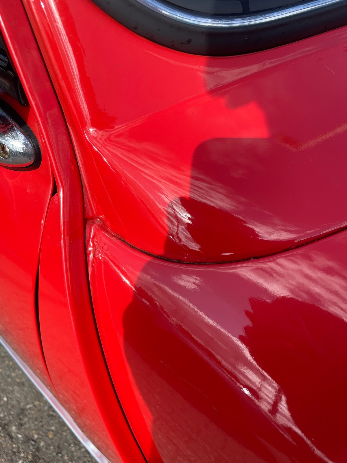

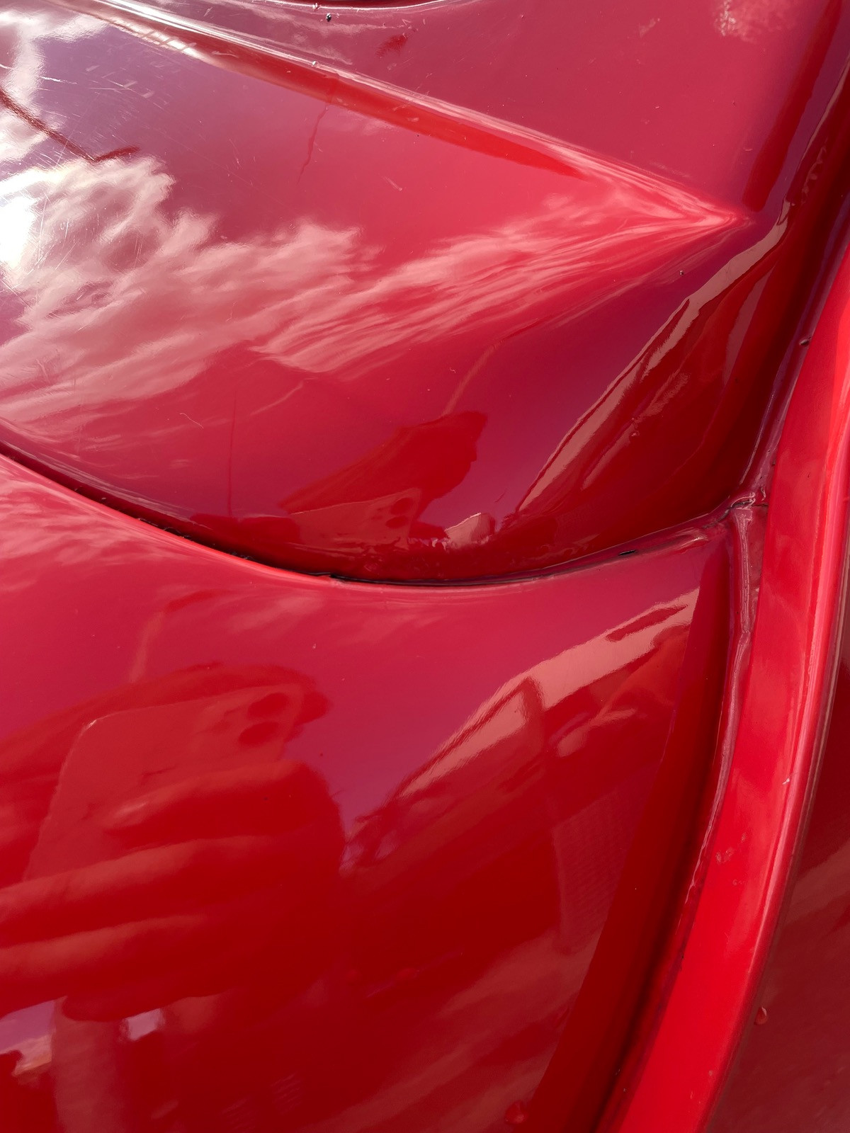

  • Ich war mal wieder waschen und hab auch innen mal ausgemistet und ausgesaugt. So beim Sauber machen schaut man sich das Auto ja mal was genauer an als so im alltäglichen einsteigen, losfahren, aussteigen.. dabei ist mir aufgefallen dass ich wohl an die Front mal ran muss.. da bangts mir bisschen vor da es ja doch an einer sehr sichtbaren stelle ist.. aber all zu lang sollt ich mich wohl nicht vor drücken

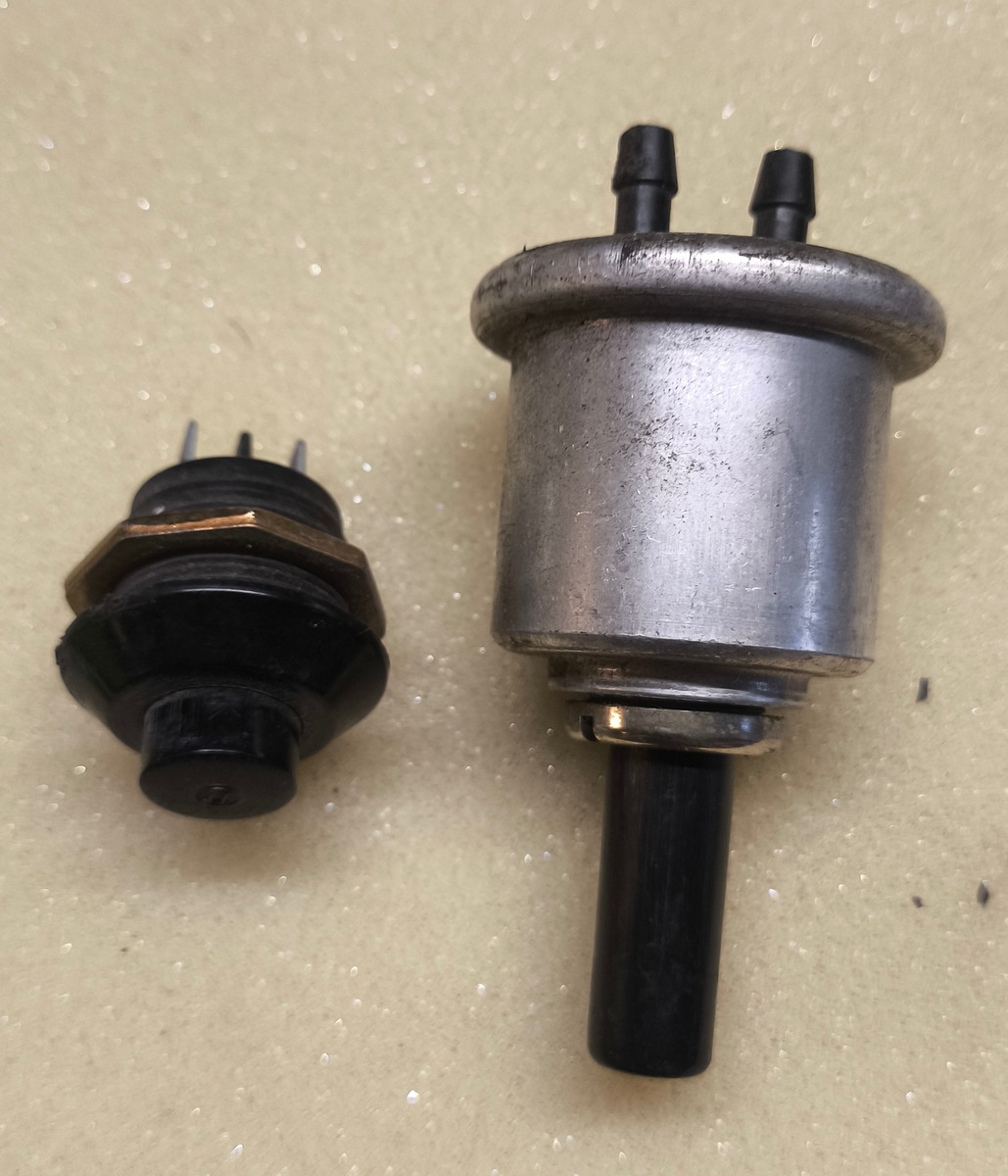

  • Mal was für zukünftige Projekte vorbereitet.
    Viele kennen ja die Mk1-4 Wischwasserpumpe..... Wenn die mal undicht wird läuft einem das Wasser über den Fuß 😕
    Deswegen mal modernisiert aber weitgehenst original geblieben.
    Jetzt tut die einfach mal elektrisch 👍

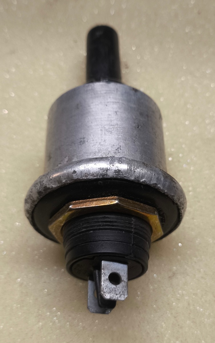

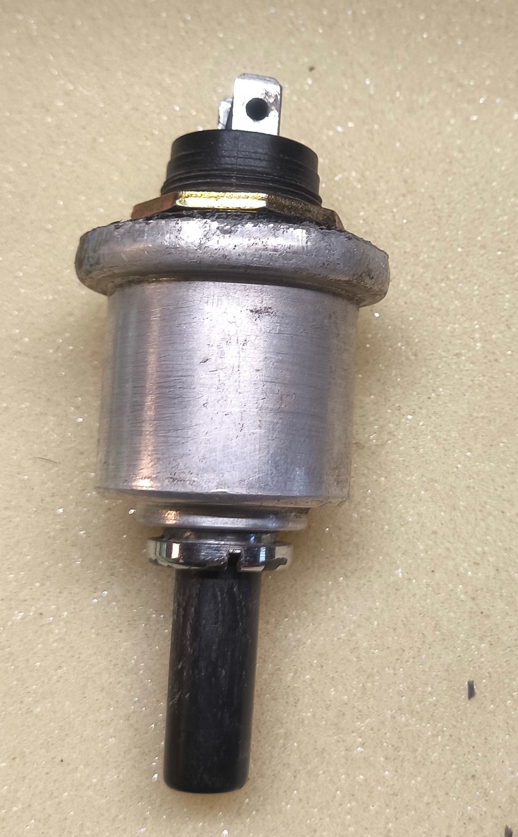

  • Fernlicht "hält" nicht mehr, und bei jeder Bodenwelle zuckt es. Also (wieder mal!) das Plastikteil (auf dem Bild rot) gebrochen, das den Lenkstockhebel in seiner jeweiligen Position fixiert.
    Zum Glück noch einen ganzen Schalter gefunden (sogar mit heiler Schelle!), allerdings mein letzter.:crying:
    Den aber, BEVOR das Lenkrad wieder drauf kam, erst mal getestet: prompt ist die Lichthupe dauerhaft an.:mad: Recht schnell gefunden dass die Kontaktzunge (auf dem Bild: blau) für die Lichthupe so verbogen war, dass sie ständig rechts am Kontakt anlag. In die schwebende Mittelstellung gebogen und gut. Dafür ging am Scheibenwischer die 1xTipp-Stellung nicht.:kotz: Zum Glück ist der nicht genietet sondern angeschraubt, also aufgemacht und die Haarnadelfeder um 180° gedreht, weil die an der Kontaktstelle schon ein richtiges Loch weggebrannt hatte.
    So gehen auch eineinhalb Stunden ins Land. Aber nur, weil mir kein Federchen und auch sonst kein winziges Teil durch die Garage geflogen ist. Dafür gibt es jetzt mal ein positives Smiley.:smile:
    Was mich aber umtreibt, ist dieses oben rot umrandete Plastikteil: schätze mal ich bin nicht der Einzige der mehrere davon kaputt hat. Ich erinnere dass ich mir das schon früher mal etwas genauer angeschaut und eine Reparatur verworfen hatte, weil mir das nicht möglich oder zumindest doch viel zu aufwendig erschien.

    • hat sich jemand hier schon mal an das Thema begeben?

  • Was mich aber umtreibt, ist dieses oben rot umrandete Plastikteil: schätze mal ich bin nicht der Einzige der mehrere davon kaputt hat. Ich erinnere dass ich mir das schon früher mal etwas genauer angeschaut und eine Reparatur verworfen hatte, weil mir das nicht möglich oder zumindest doch viel zu aufwendig erschien.
    Aber Fragen kost' ja nix:

    Ich wollte auch mal einen reparieren, dann sind Kugeln und Federn rumgeflogen.... habs dann sein lassen :redface:

  • Ich wollte auch mal einen reparieren, dann sind Kugeln und Federn rumgeflogen.... habs dann sein lassen :redface:
    Kugeln und Federn sind nicht das Problem. Das gebrochen Plastikteil lässt sich nicht an der fertig zusammenmontierten Baugruppe herausfädeln, bzw. das neue (wenn man denn eines hätte!) wieder einfädeln.
