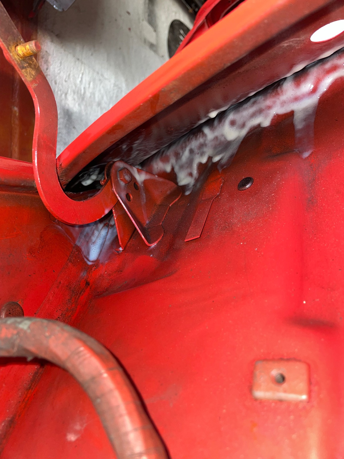

Ich war mal wieder waschen und hab auch innen mal ausgemistet und ausgesaugt. So beim Sauber machen schaut man sich das Auto ja mal was genauer an als so im alltäglichen einsteigen, losfahren, aussteigen.. dabei ist mir aufgefallen dass ich wohl an die Front mal ran muss.. da bangts mir bisschen vor da es ja doch an einer sehr sichtbaren stelle ist.. aber all zu lang sollt ich mich wohl nicht vor drücken
Ich würde da mal von oben in die Ritze Fluid Film reinsprühen und von unten genauso reinsprühen und dann mal den Kasten schön in die Sonne stellen.
Mike Sanders geht genauso, siehe Puckip
Ein paar schicke Dunlop LP 922 würden dem Auto noch gut stehen.
Falls Du mich meinst: Ja, die sind gut - aber ich bin mit meinen ATS noch zufrieden. ![]()
Ich vor der Zulassung schon einmal vom Motorraum aus hinten an der Spritzwand ganz oben durch die Öffnungen ganz viel rein gejaucht, dann auch gleich mit unter den Scheibenrahmen etc. und von unten sah das Blech perfekt aus. Das hab ich mit U-Schutz bestrichen.
Ich vermute dass das als die ganze Karosse vor mittlerweile 30 Jahren gelackt wurde einfach nicht so sauber gemacht wurde und jetzt dadurch dass ich das auto täglich fahre, sich die Karosse verzieht und auch Regen und auch mal Schnee drauf kommt.. der Rost da wieder durch kommt.. Aber mir bleibt nichts über als blank machen würde ich behaupten
Owatrol reinlaufen lassen.
Vom Motorraum aus kommst du nur unter das Windleitblech, welches von unten mit einem Verschlussblech verschlossen ist.
Direkt von außen/oben in den Spalt zwischen Windleitblech und Kotflügel rein laufen lassen! Rest weg wischen und gut... ![]()
