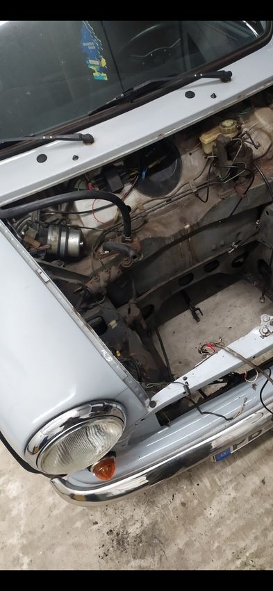

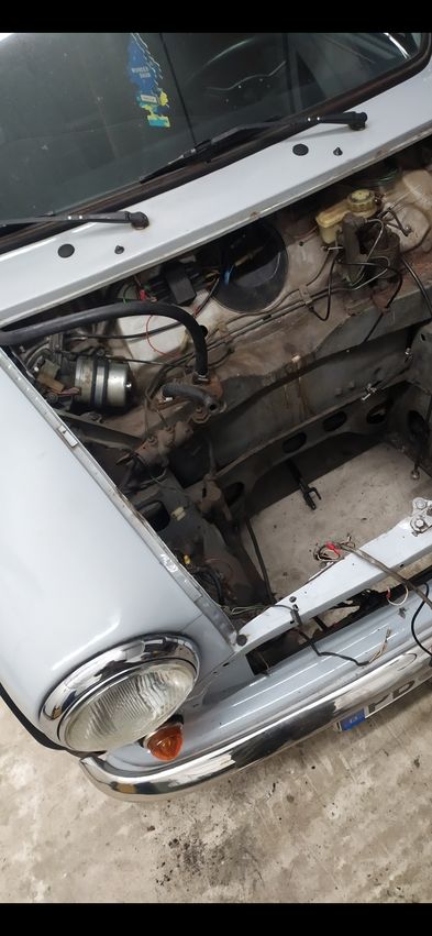

  • Das kann doch garnicht sein, Bei meinem grauen mini mit Scheibenbremsen war es doch genau so. Hab ich sogar extra nen Bild von gemacht. Kann das jemand bestätigen, was Meister-Mini sagt? Ich würd mich ja sehr freuen, wenn ich es falsch gemacht hab. Dann wüsste ich schonmal, worans liegt.
  • Das spielt doch keine rolle wie es war, wenn du was neues verbaust must es auch so einbauen wie es sich für dieses neue Teil gehört. (normal liegt sogar eine Beschreibung bei)
    Les doch die Beschreibung bei den Händlern. Es gab unzählige Zweikreiszylinder und verkauft wird eigentlich nur noch der GMC227 und das ist eben nicht genau der selbe wie du vorher drin hattest https://www.minispares.com/product/Classic/Brakes/Hydraulics/Master_Cylinders/GMC227.aspx?041001&ReturnUrl=/search/classic/GmC227.aspx|Back%20to%20search
    Und mit Scheibe hat das mal garnix zu tun die braucht eher mehr druck wie Trommel, weil Trommel selbstverstärkend ist.
    Trommel bremst besser wie eine Scheibe nur hat sie den Nachteil das man sie nachstellen muss und nicht so gut wärme abführen kann, was zu schnellerem Feading führt.
  • Vielen Dank dir, Meister-Mini. Ich glaube selber wäre ich da in nächster Zeit nicht drauf gekommen. Da hab ich mich wohl zu sehr drauf verlassen, weil alles vorher funktionierte. Ich werds heute noch versuchen richtig anzuschließen. Mal hoffen, dass dem Tüv dann nichts mehr im weg steht.
  • Welcher HBZ wurde denn überhaupt verbaut? Dass es ein GMC227 ist, wurde bisher nur von Meister-Mini gemutmaßt, aber noch nicht von dir bestätigt..
    Den GMC227 erkennt man leicht an den unterschiedlich großen Anschluss-Gewinden für die Bremsleitungen und am "gelben Band", wenn es noch vorhanden ist.
    Der untere Anschluss hat ein M12x1 Gewinde. Der obere dagegen ein M10x1 Gewinde. Innen haben auch die Kolben unterschiedliche Durchmesser. Unten größer als oben.
    Daher muss auch, wie Meister-Mini schon geschrieben hat, der obere Anschluss zur Vorderachse gehen.
