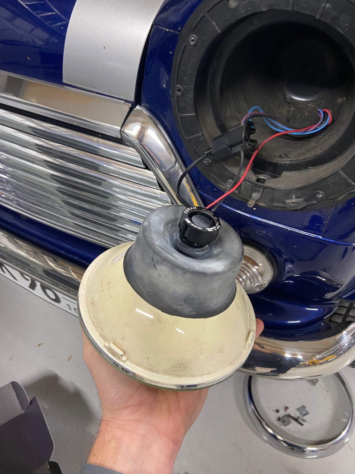

Passt das denn überhaupt noch in den Scheinwerfertopf oder muss der geöffnet werden (was gut für die Lüftung, schlecht für den Spritzschutz wäre)?
H4 Osram LED mit TÜV
Passt bei meinem 91er ganz knapp.
den Gummi hättest du nicht schneiden müssen. Man kann den hinteren Teil von der eigentlichen Lampe trennen (Bajonettverschluss), dann lampe in SCheinwerfer, Gummikappe drauf und dann den Grundkörper wieder dran...
Bei mir war es durch meinen etwas massiveren Kabelbaum bissl eng, passt aber. Und es ist sinnvoll sein Licht über Relais so zu schalten das da vorn auch 12V ankommen... (das bringt auch schon bei "normalen" Lampen einen richtigen AHA Effekt)
Und wegen Belüftung mach ich mir gar keine Kopf, ist doch quasi immer Fahrtwind im Lampentopf...vorn ist doch offen.
Hab die Gummis eingeschnitten damit ich sie entfernen konnte ohne die Standlichtkabel durchzukneifen . Fahre die LED ohne das Schutzgummi.
Wußte aber trotzdem nicht, das man den H4 Sockel entfernen kann.
In einer Flasche ist auch keine Belüftung, auch wenn sie "vorne" offen ist...
Belüftung hättest du im Lampentopf, wenn die vorne "einströmende" Luft auch hinten wieder raus kann...
Kann sie es nicht, staut sie sich nur im Topf...
Denke aber trotzdem, dass es kein Problem ist...
stümmt...trotzdem kalt im Lampentopp
