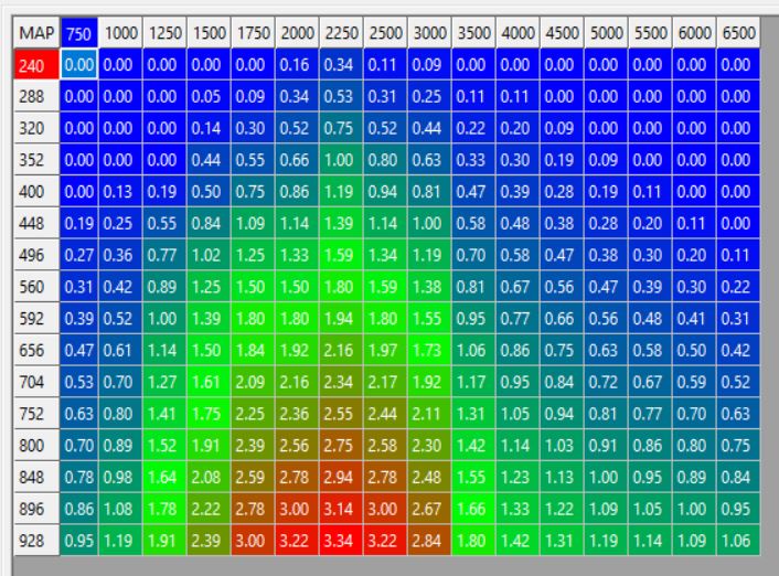

    Ich fahre TPS Kennfeld für das Benzin und Zündkennfeld und beutze den Map Sensor momentan nur zur Beschleunigungsanreicherung.
    Seitdem läuft das spritzig, reaktionsfreudig auf den Punkt. Es ist in meinem kreierten Menü super einzustellen:
    je höher der Wert desto höher die Anfettung:
    Ich habe mehr als eine Saison rumprobiert die Beschleunigungsanreicherung unter Alpha N in ein harmonisches Verhältniss zu bekommen, es war
    leider nie optimal. Das ist aber auch meiner 50mm Drosselklappe geschuldet.

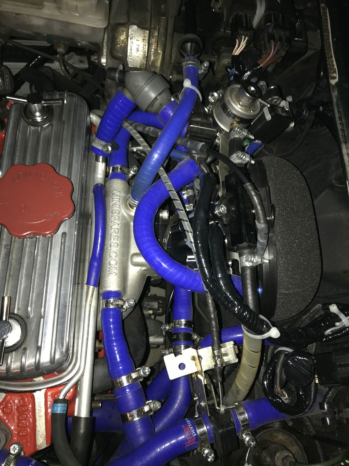

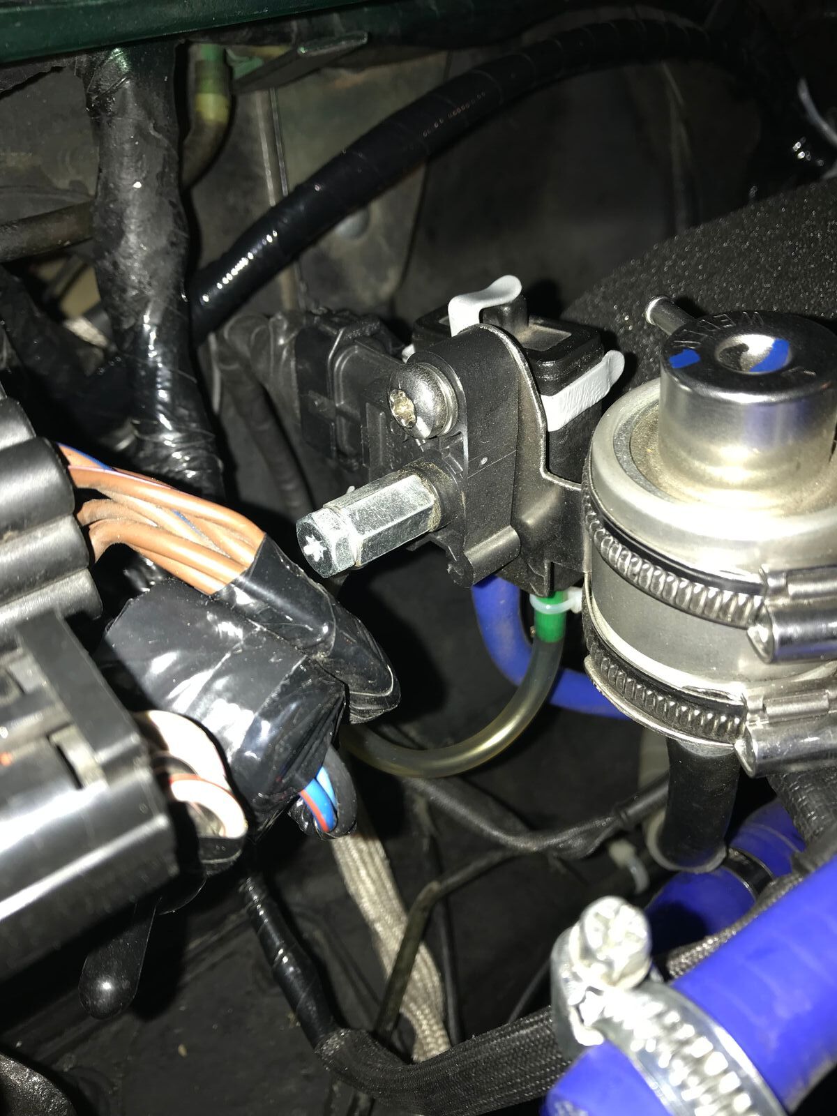

  • hier der Map-Sensor 1-Bar , dahinter die Benzinfalle vom Spi an den Benzindruckregler angeflanscht.
    hier die Einspritzanlage
    Der Map-Sensor hängt mit am Unterdruckschlauch vom Bremskraftverstärker. Das ist leider der einzige Unterdruckabgriff an diesem Ansaugkrümmer.
    Der Abgriff für den Unterdruck scheint mir beim Spi optimaler, da er näher am Zylinderkopf sitzt. Aber man muß halt nehmen was mr hat.
    ...über sieben Ansaugbrücken mußt du gehn...

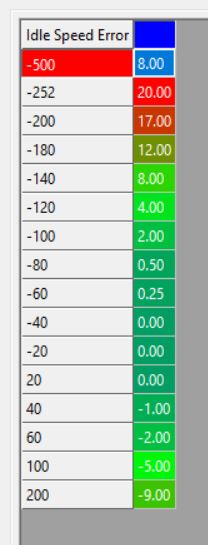

    Der temperarurabhängige vor Ot Zeitpunkt der Kaltstartzündung läßt sich einstellen:
    Es regelt sich dann über dieses Menü:
    Je höher die Drehzahlabweichung desto höher die Zündverstellung um das wieder einzufangen.

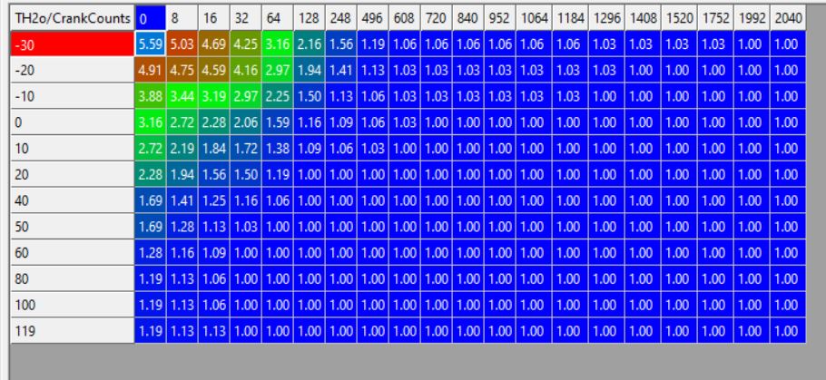

    Beim Kaltstart regelt auch das "Anfetten im richtigen Moment" die Drehzahl.
    Wenn ich zu fett kalt starte kommt die Drehzahl nicht richtig in Gang oder er säuft ab. Dafür ist dieses Menü da:
    je höher der Wert in den Kästchen, desto fetter...
    X-Achse: volle Umdrehungen des Motors von 0 bis 2040 Umdrehungen. Damit ist nicht die MotorDrehzahl gemeint.
    Y-Achse: Kühlwassertemperatur
    Die ersten vier Kästchen der x- Achse sind entscheidend. Ohne Drosselplappenverstellung und Vorheitzung ist das ne filigrane Sache.
