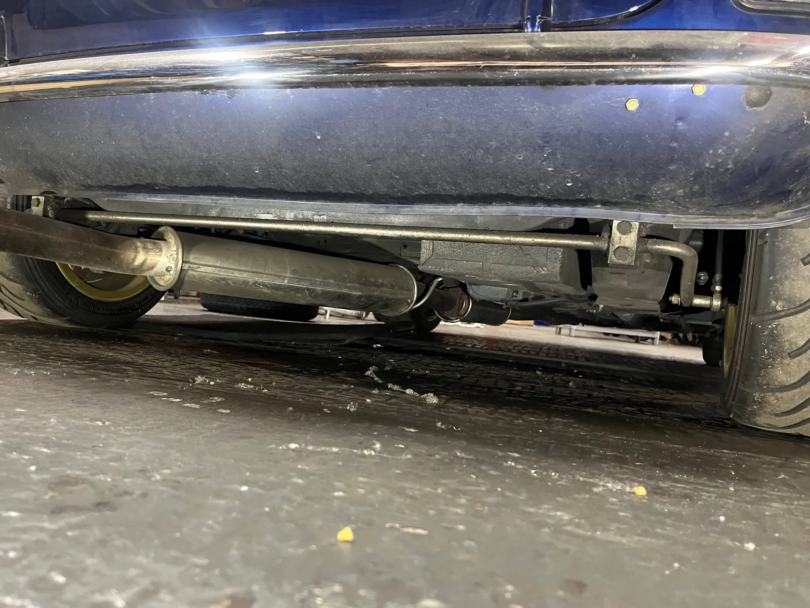

Stabilisator hinten eingebaut
  • Ich meine, dass Olli ( custom-minis.de) vor zig Jahren einen VA-Stabi von irgend einem Kleinwagen für die HA vom Mini umgebaut hatte. Der war hier mal als MrCooper unterwegs. Kann ihn aber nicht finden über die Suche…
    Über seine HP könnte man ihn aber sicher danach fragen.
    XXX
  • Weitersuchen hilft:
    wird wohl einer vom Ford Ka sein.
    Kann ich bestätigen, da ich mir diese "Erfahrung" damals von Olli´s website "downgeloaded" habe...
    VA-Stabi vom Ford KA(ck) kann als HA-Stabi für den Mini angepasst werden.
  • Das Lastwechselverhalten bei einem E-Mini ist natürlich anders.
    Schwerpunkt offensichtlich tiefer und vor allem weiter hinten.
    Eindrehen kann sich das Fahrzeug ja nur, wenn es hinten stark entlastet wird. Das ist bei einer serienmäßigen Gewichtsverteilung der Fall.
    Stabis: Federstahl von guten Schraubenfedern besteht aus 1.4310. Ist eine Edelstahlsorte.
    Edelstahl hat keine ausgeprägte Streckgrenze. D.h. bei Überlastung fatzt es nicht sofort ab, wie viele andere Stähle, sondern verdreht sich eine lange Zeit wie "Gummi". Daher habe ich den aus 1.4301 angefertigt.

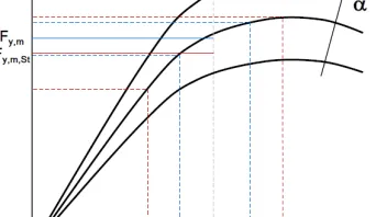

  • Das mit "der Stabi macht die Achse schlechter" stimmt zwar im Ergebnis, nicht aber in der Entstehung. Die maximal übertragbaren Seitenkräfte sind eine Funktion von Reibwert, Vertikalkraft Fz und Schräglaufwinkel. Die statische Radlastverteilung beim Mini ist extrem frontlastig und damit sind die Hinterräder bei Kurvenfahrt drastisch unterfordert. Erhöht man jetzt die Rollsteifigkeit des Gesamtfahrzeugs findet bei Kurvenfahrt eine Lastverteilung in Richtung des Rades mit dem größten Rollsteifigkeitsanteil statt. Der so belastete Reifen erreicht so früher den Degressionspunkt der Schräglaufwinkelkurve und kann keine weiter Seitenführungskraft mehr aufbauen, allerdings ist das Querkraftniveau bis dahin auch höher.

  • Letztlich ist es ja so, daß der Stabi linke und rechte Seite der Achse miteinander mehr oder weniger starr verbindet.
    Damit überträgt er bei Kurvenfahrt die Federkraft des entlasteten Rades zum belasteten.
    Damit taucht das belastete weniger ein und das entlastete kann u.U. vom Boden abheben.
    Je nachdem, wie hart der Stabi und wie weich die Federung ist.
    So ist es eben nicht. Die Verbindung von rechts zu links "schaltet" die zusätzliche Federrate bei gleichseitigem Einfedern ab und stütz über die Lager ebenfalls den Aufbau ab. Was man eigentlich will, ist die Federrate kurvenaußen bei Kurvenfahrt erhöhen, um wie oben gezeigt, die Radlast gezielt zu transferieren. Dass so weniger Wankwinkel erreicht wird, wäre auch ja auch über Federraten erreichbar - jedoch zu Ungunsten des Komforts bei Geradeausfahrt.
