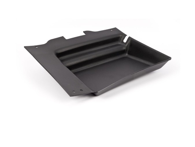

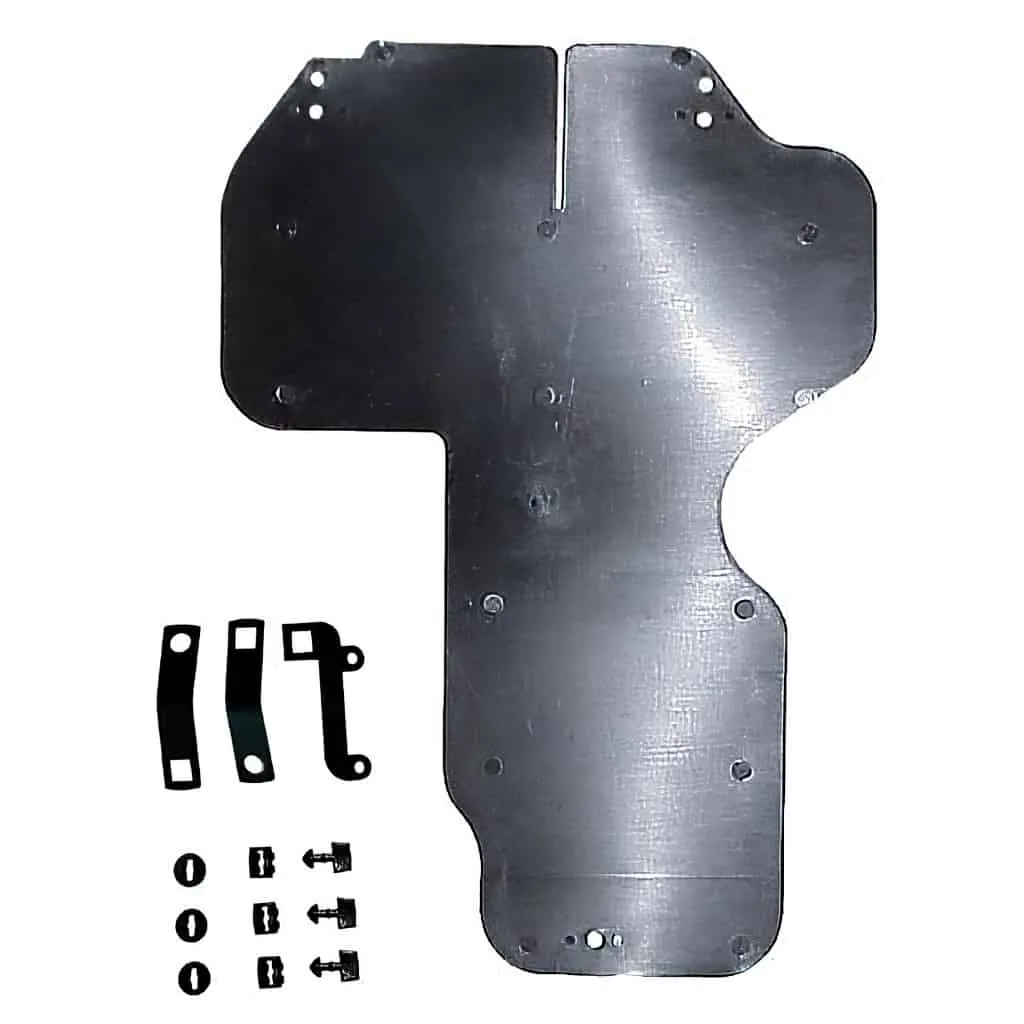

  • Hi! Hast du mehr Infos zur kleinen Ausführung des Spritschutz? ...
    Hier... https://www.minispares.com/catalogues/cat…ap0110/page/98/ ...als #12 abgebildet. Wird vor dem Verteiler direkt ans Haubenschließblech bzw der senkrechten Stütze verschraubt. An der Form der Oberkannte und der mittigen Einbuchtung sieht man, dass es direkt mittig unter´m Haubenschloss sitzt.

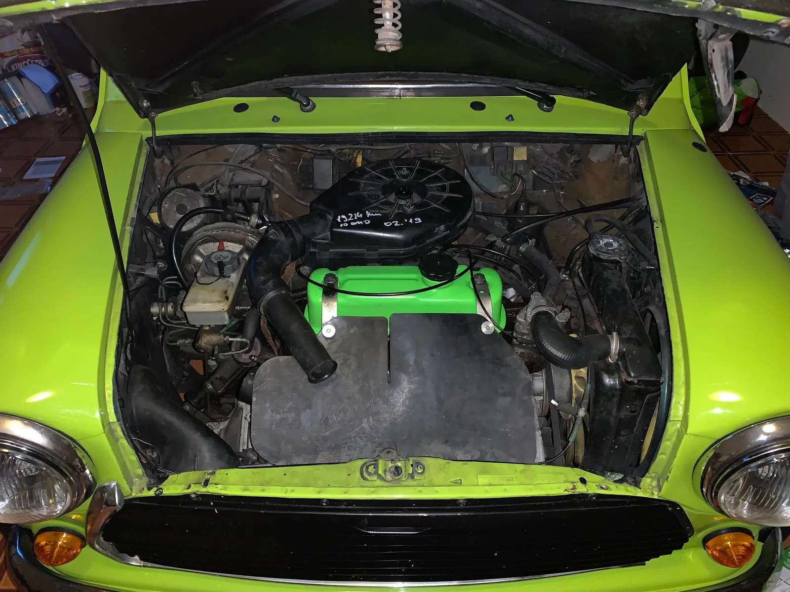

  • Jap, schützt recht gut gegen direkten "Beschuss" durch´s Grill, aber eben nicht vor Wasser, das es zwischen Haube und Schließblech hindurch schafft. Daher dann später das große, hässliche aber wirksamere Teil...
    Hast Du Erfahrungen inwieweit sich die Temperatur erhöht?
    Oder ist das zu vernachlässigen da der Kühler eh längs eingebaut ist….
