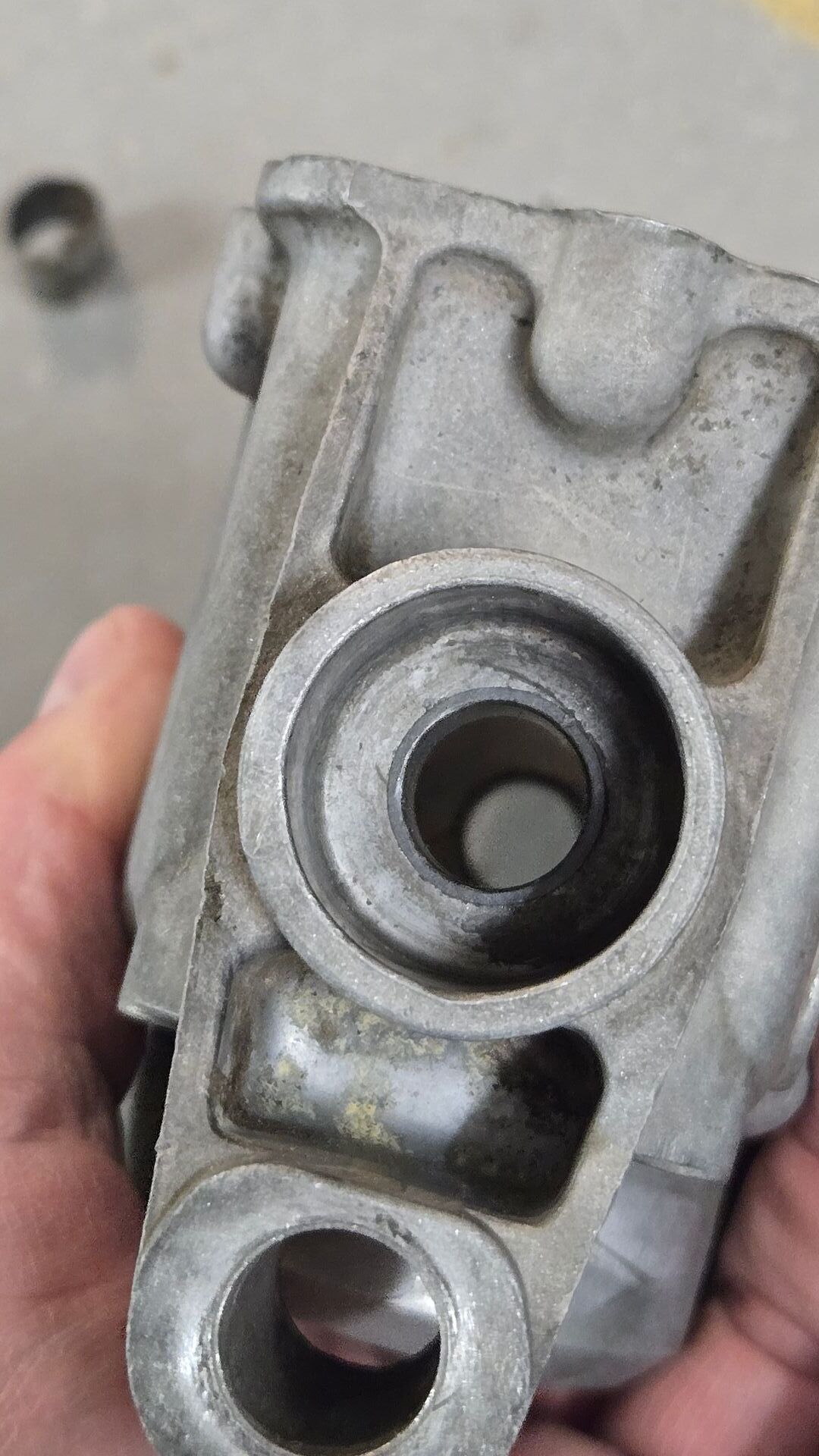

  • Mal noch eine kurze Rückmeldung zu den Iglidur Lagern. Hab meine Box jetzt überholt und das alte Lager ausgeschlagen. Das war wirklich gar nix mehr. Die Iglidurs passen hervorragend und lassen sich stramm in die Box einschlagen. Kann ich auch empfehlen 👍

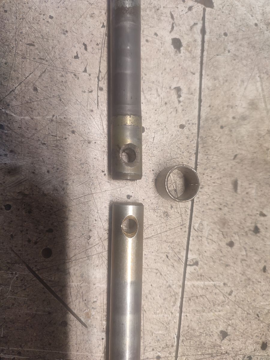

    Was auch geht ist die hintere Buchse aus einer "Spender" Schaltbox nach vorn zu bauen.
    Diese hat kaum/keinen Verschleiß.
    Hier die Teile nach ca. 380.000 km, man sieht deutlich, daß die vordere Schaltstange Material gelassen hat. Aber die kann man rumdrehen:wink:
    Das kurze hintere Stück ist wie neu.
    Gruss Andy
